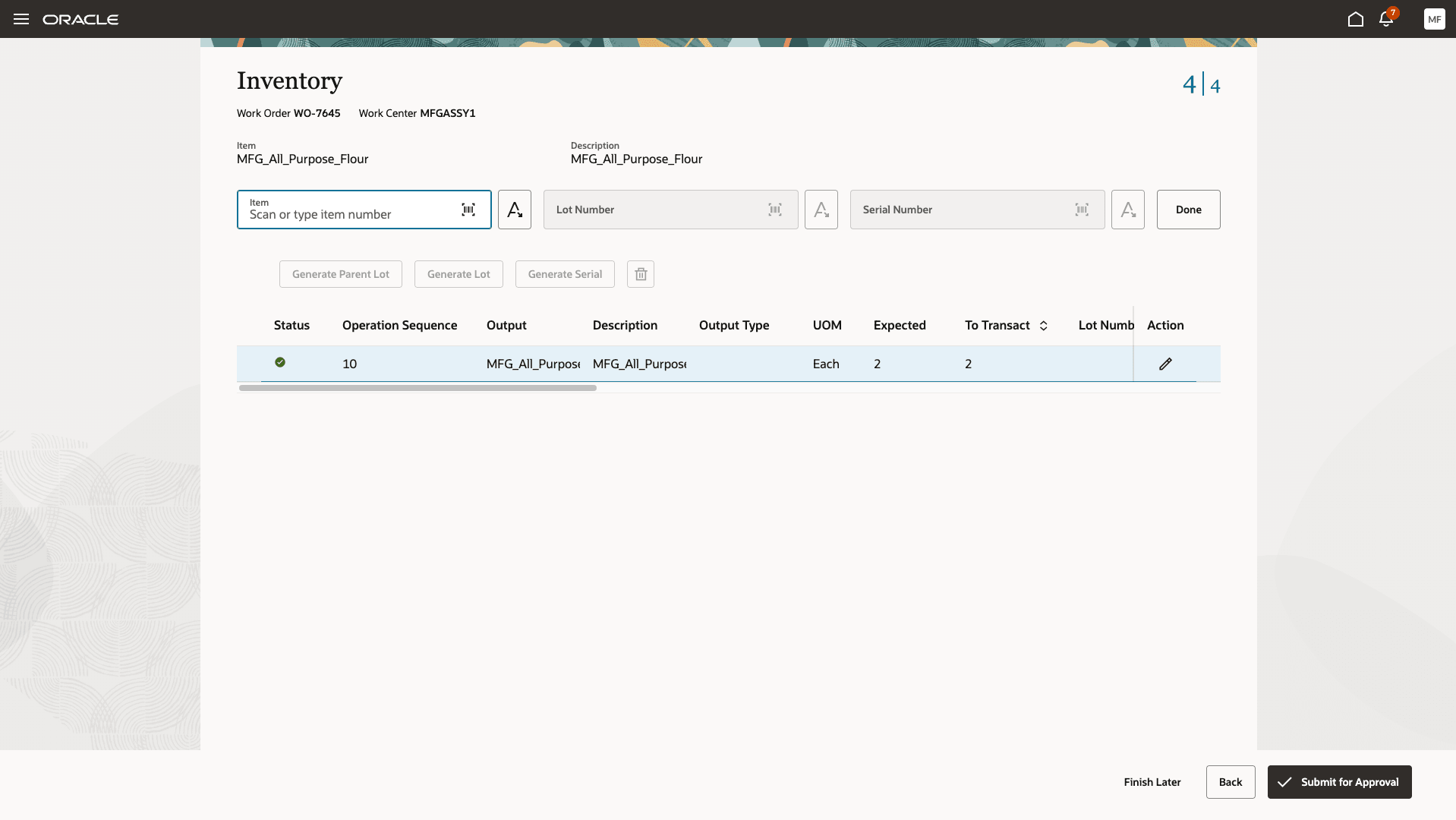

承認のための工程トランザクションの発行

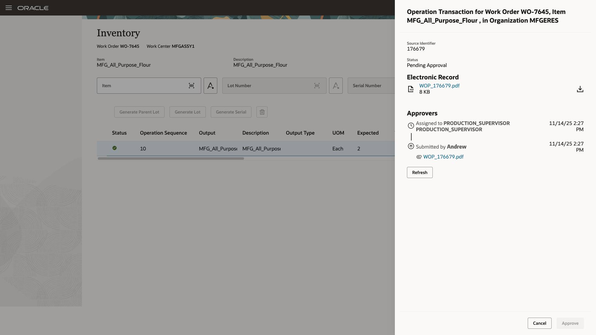

承認待ちのオペレータ

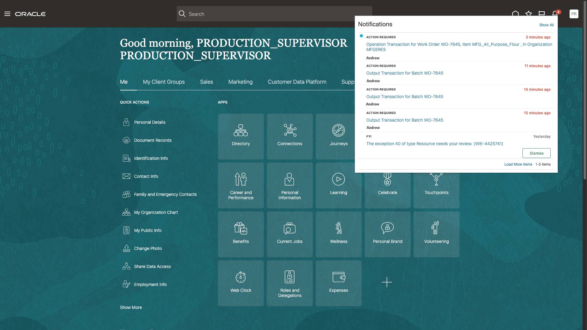

承認者が承認要求の通知を受信

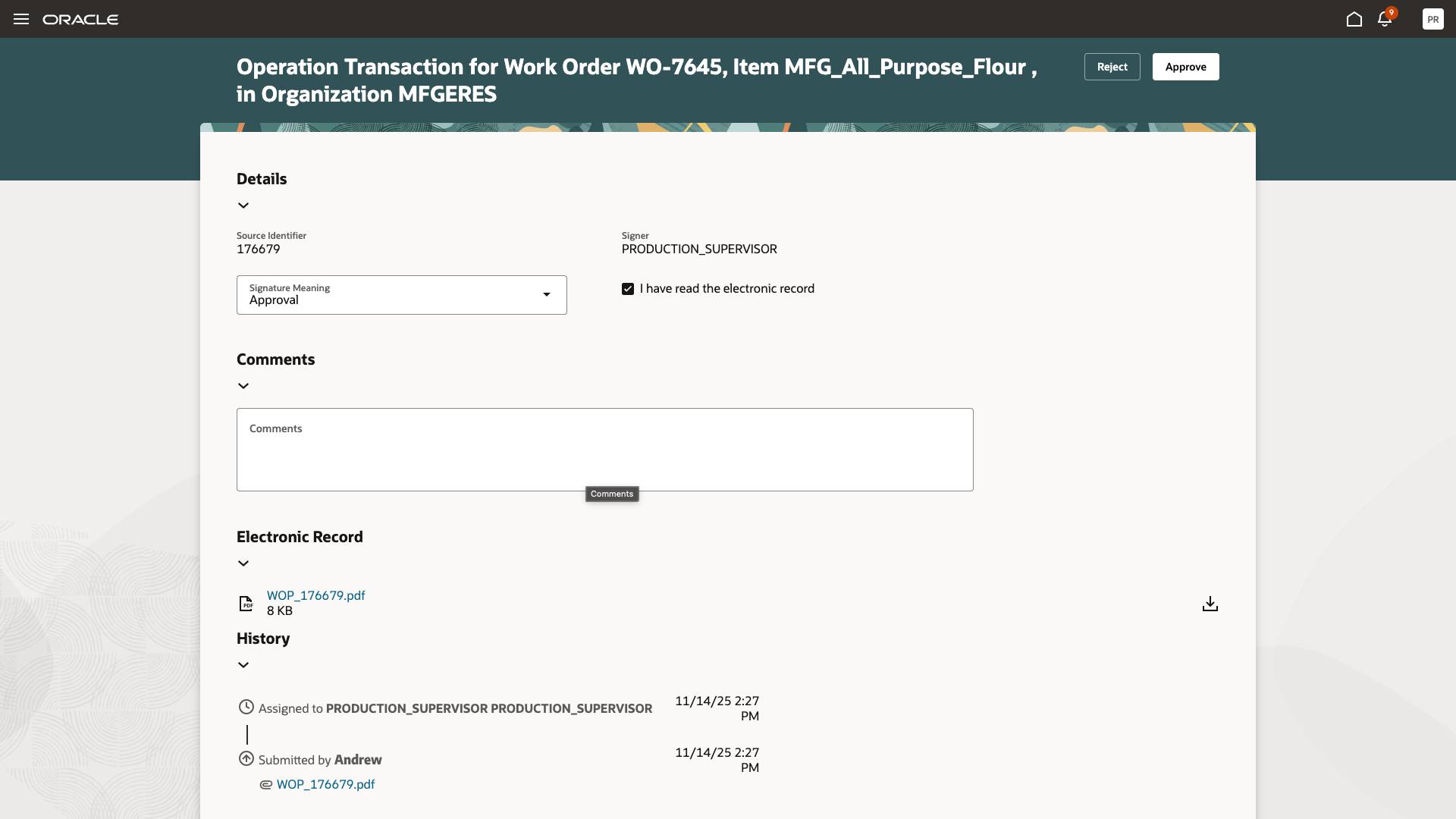

承認者はトランザクション・レコードをレビューします

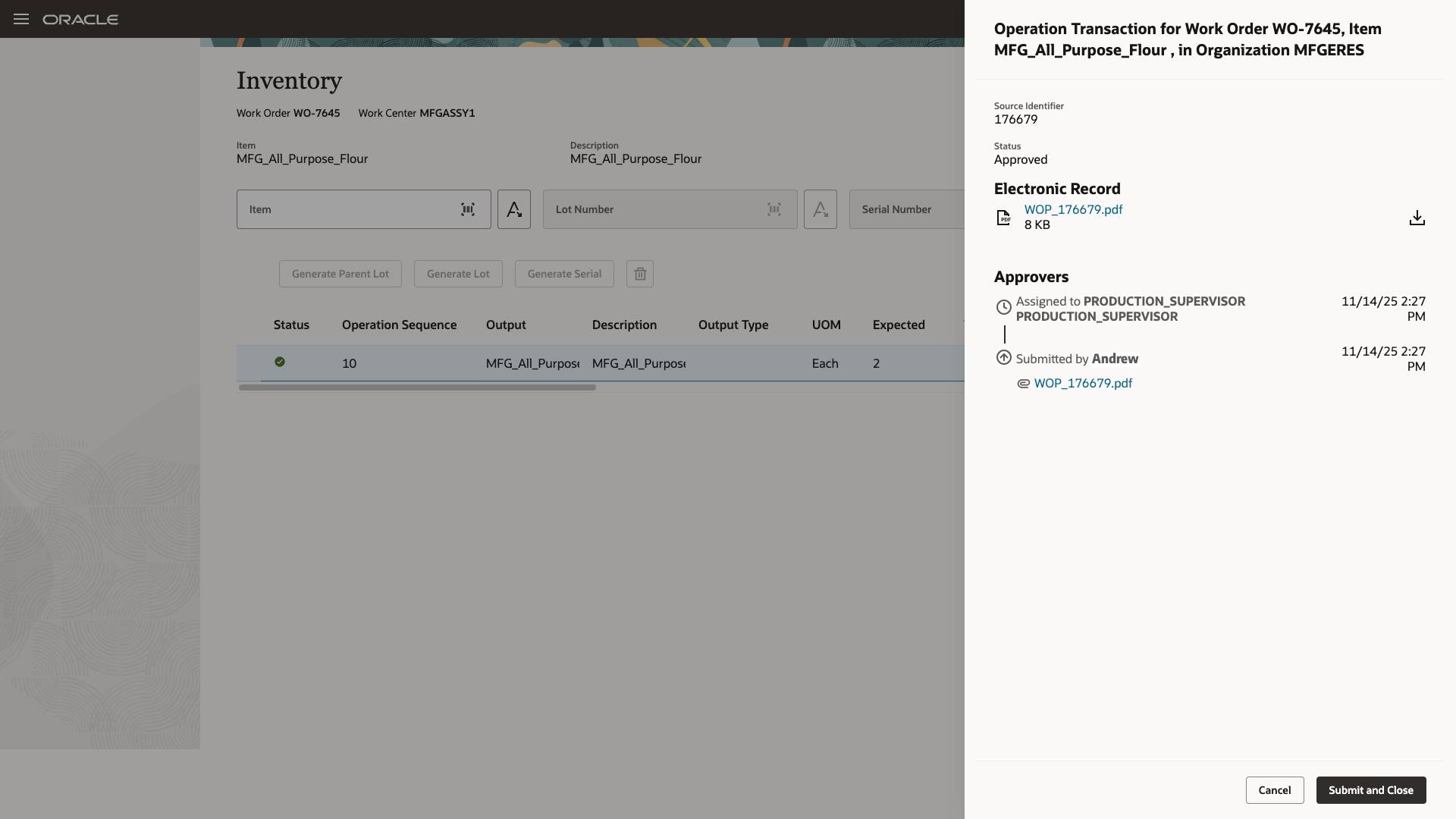

オペレータは、承認後に工程トランザクションを発行します

- 操作を完了するとき、電子署名および電子レコードは実行中にのみインラインで生成できます。 オペレータは、承認者がリクエストを承認するまで、承認画面で待機する必要があります。
