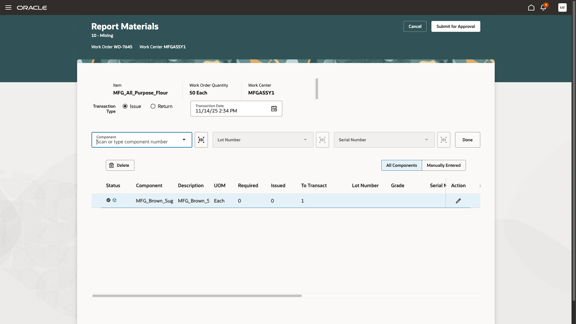

承認のための資材トランザクションの発行

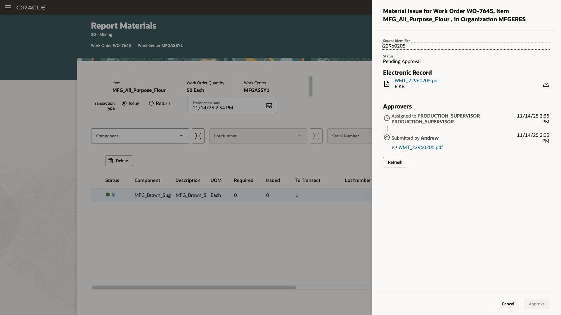

資材取引の承認待ちオペレータ

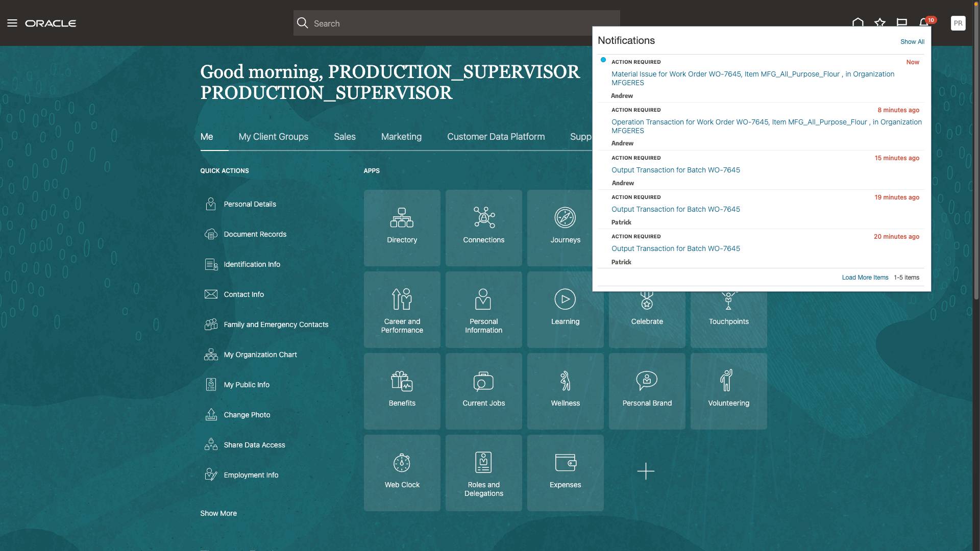

承認者は承認要求通知を受け取ります

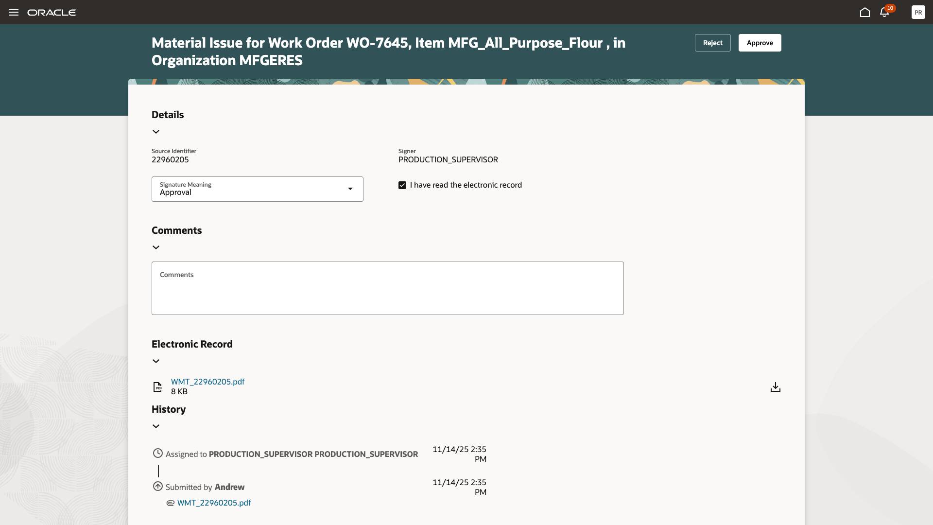

承認者は資材取引詳細をレビューします

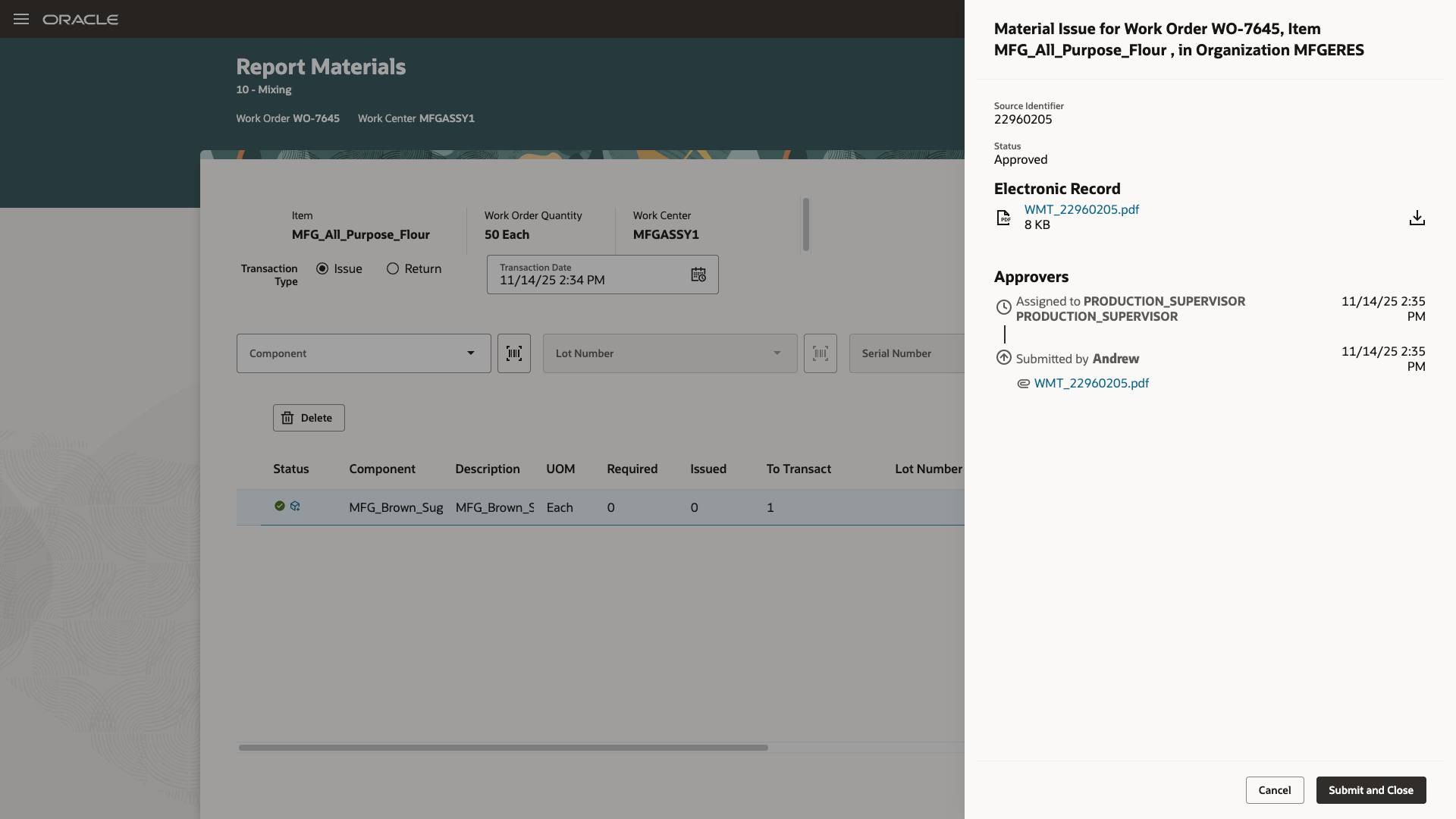

オペレータは承認後に資材取引を発行します
電子署名および電子レコードは、生産実行の使用時に規制コンプライアンスのために一貫して適用されます。
