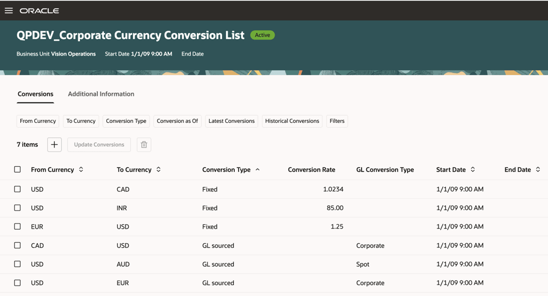

  1. ホーム> Order Management >さらに表示>通貨換算リストの管理- 新規に移動します。
  2. 「価格設定管理」ランディング・ページから「通貨換算リストの管理」を起動することもできます。
  3. 新しいリストを作成するか、既存のリストを開き、変換を設定します。 たとえば:
  4. +アイコンを使用して、変換の作成を開始します...
  • 固定換算の場合は、「通貨: 自」と「通貨: 至」、「換算レート」、「日付: 至」を選択します。
  • GLソース換算の場合は、「通貨: 自」と「通貨: 至」、「換算タイプ」、「日付: 至」を選択します。
    通貨換算リスト

  • フィルタ・チップを使用して、表示する換算レートを表示します。
  • 一般会計から換算レートをフェッチし、固定レートとして保存できます。
