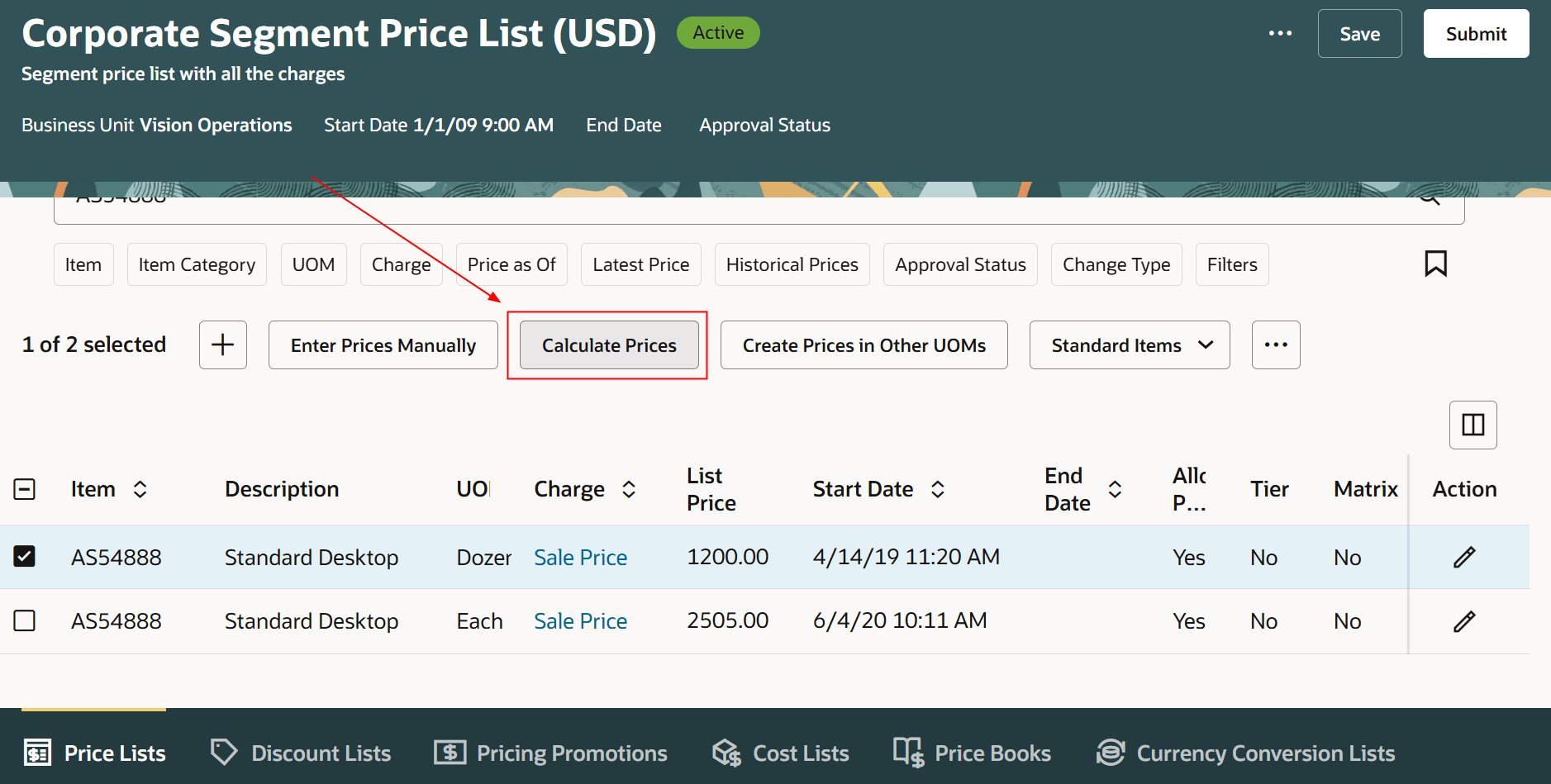

  1. ホーム> Order Management >価格設定管理>詳細の表示>価格表の管理- 新規>企業セグメント価格表に移動します。
  2. AS54888アイテムを検索し、「価格の計算」をクリックします。

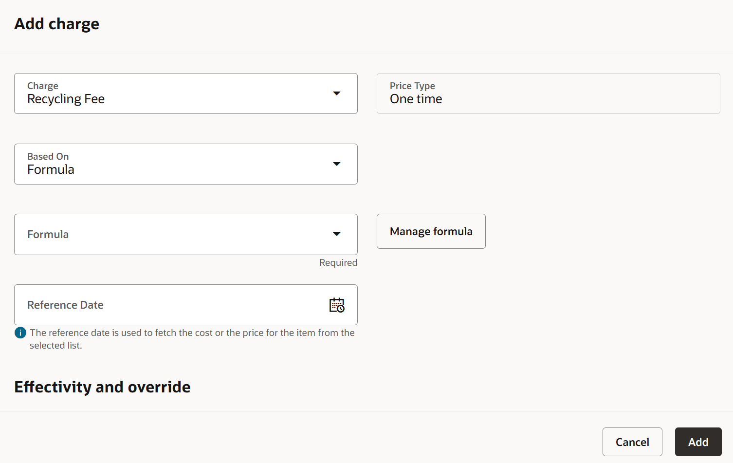

  3. 「追加」をクリックしてこれらの値を設定し、「式の管理」をクリックします。
    属性
    手数料
    リサイクル料
    基準
    Formula
    例: QP原価リストの品目原価に対する10%値入れとしてリサイクル料金を計算します。
    製品の詳細

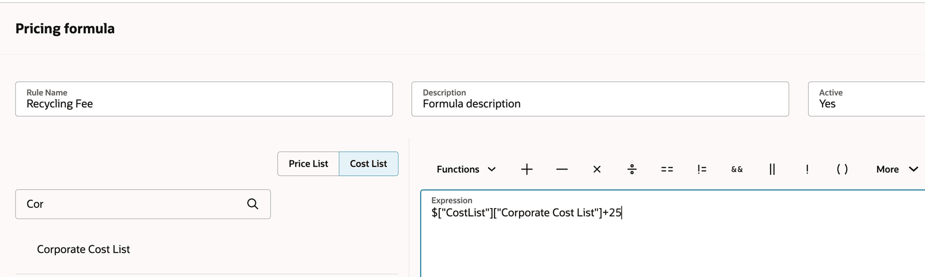

  4. 式を入力し、「保存」をクリックします。
    製品の詳細
