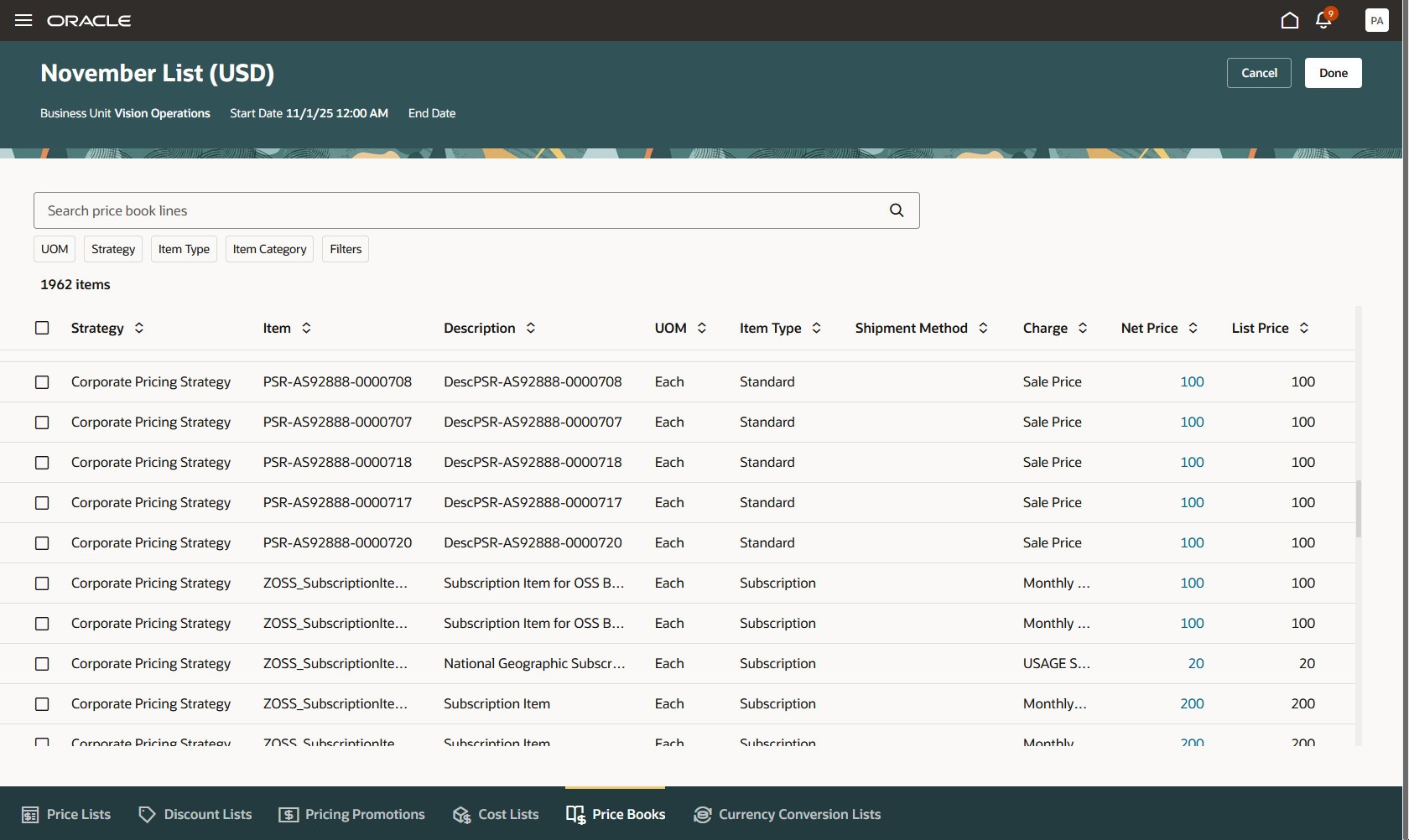

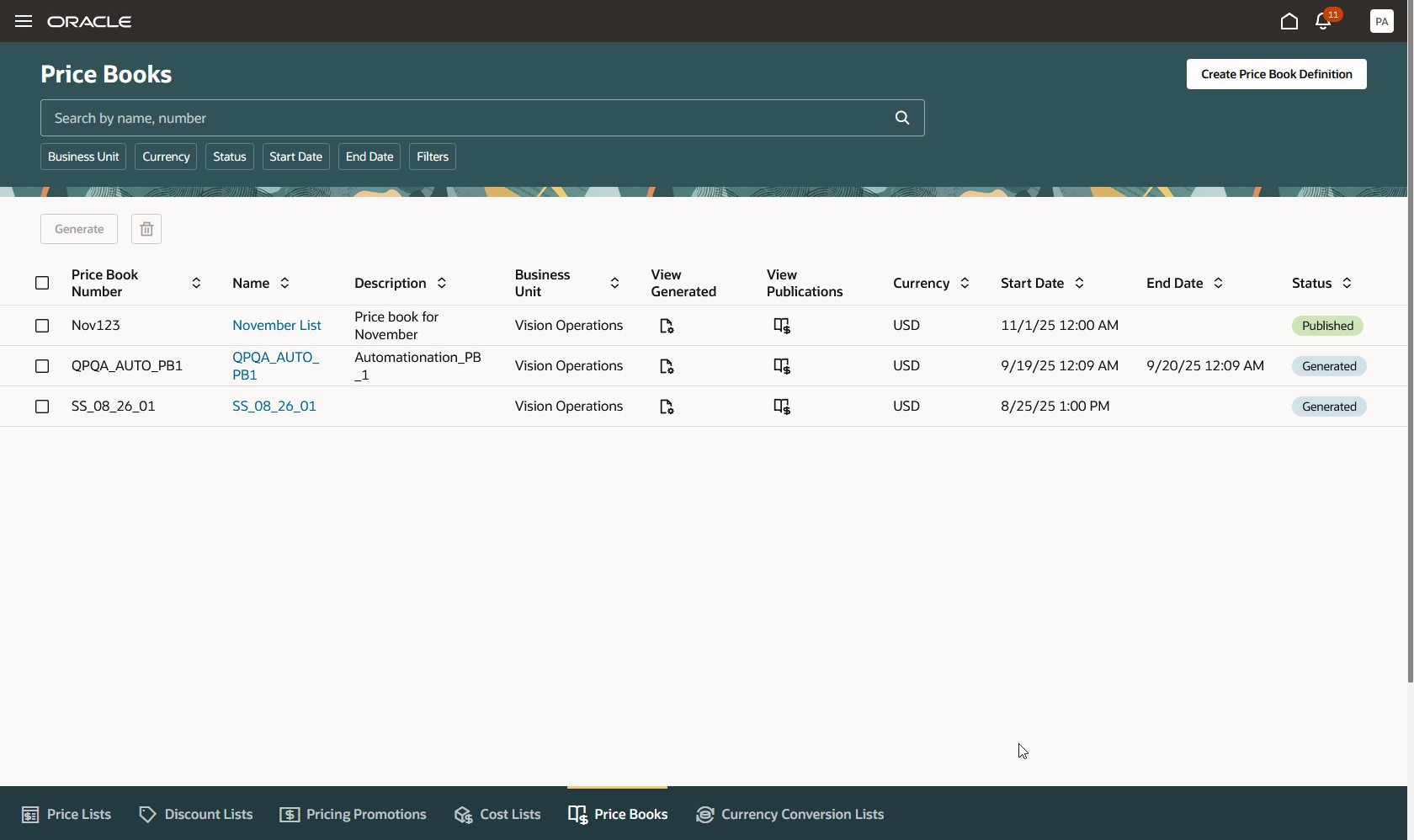

  1. ホーム> Order Management >もっと表示>価格台帳の管理に移動します。 ステータスなど、この更新の新しい属性に注意してください。 次に、「生成された表示」列のアイコンをクリックして、詳細を表示します。
    価格台帳
  2. 各明細には、品目の計算済定価と正価、および単位、品目タイプ、手数料タイプなどのその他の属性が含まれていることに注意してください。 次に、「正価」列のリンクをクリックします。

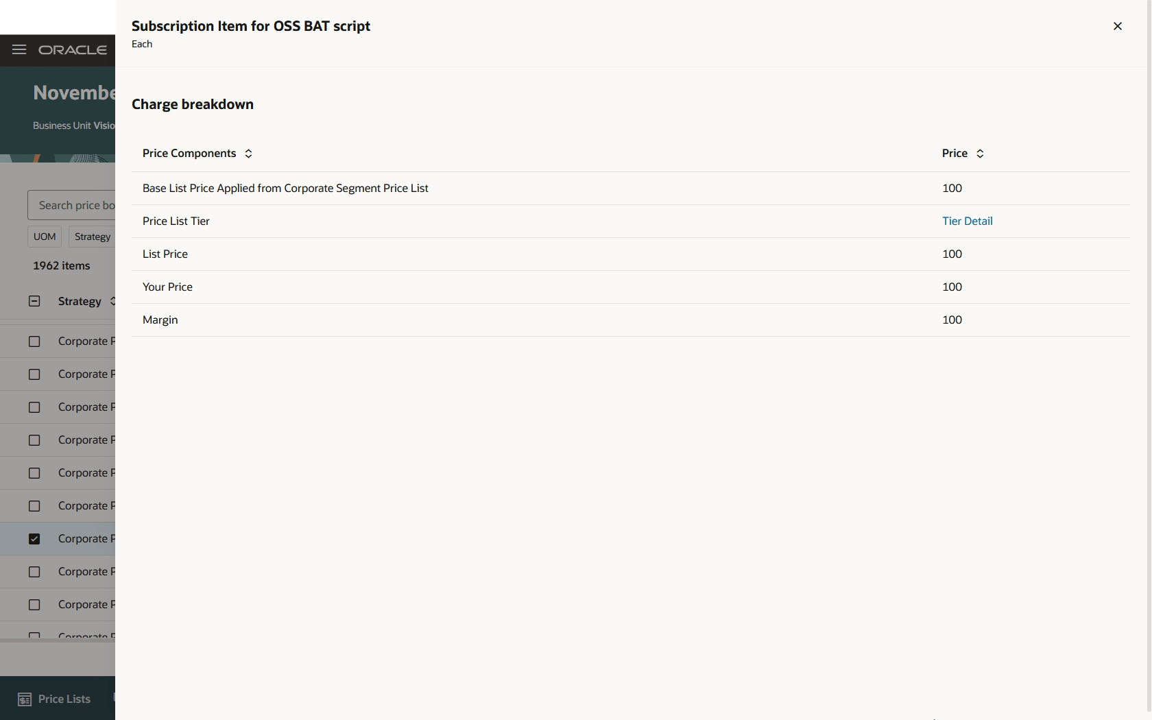

  3. 手数料内訳を確認します。 これは、販売オーダーでの表示方法に似ていますが、数量が不明なため、価格台帳は単価のみを表します。 次に、「層の詳細」をクリックします。

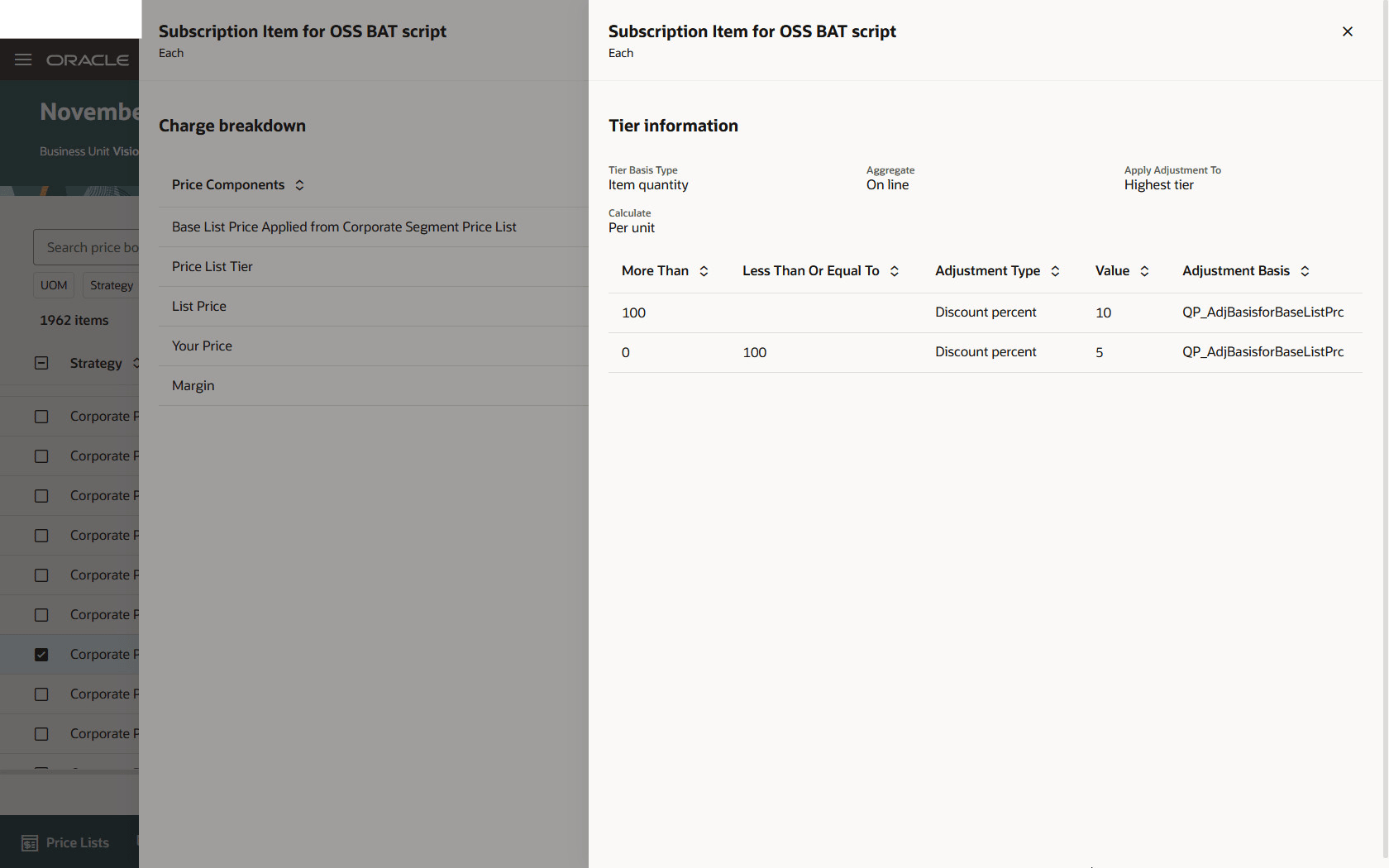

  4. このアイテムで使用可能な階層割引を確認します:
    手数料内訳
    価格設定では、購入数量に応じて階層割引が適用されます。 価格台帳では、プレースホルダを使用して価格の潜在的な影響を表します。 この例では、Pricingは2つの層を使用して、購入金額が増加したときに割引を増やします。 価格台帳には、同様の方法でマトリックス割引が表示されます。

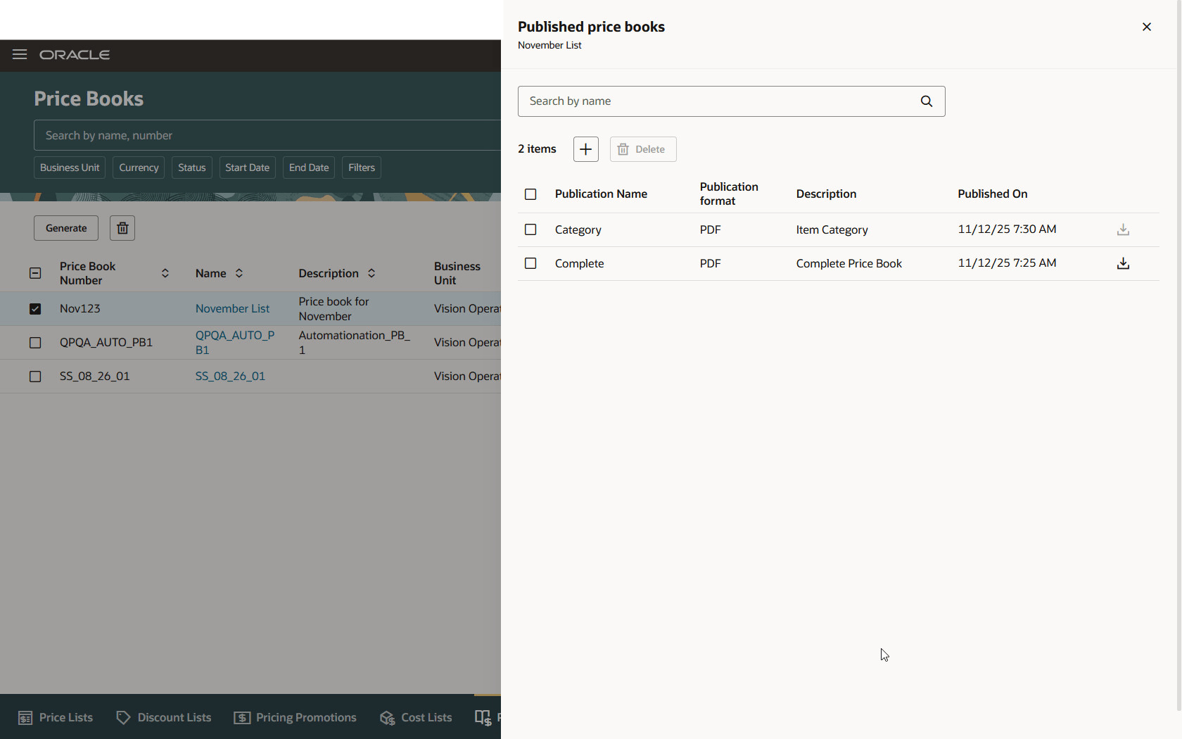

  1. 「ホーム」> Order Management >「詳細の表示」>「価格台帳の管理」に移動し、価格台帳がある明細の「公開の表示」をクリックします。
  2. 「公開済価格台帳」ダイアログを調べて、公開およびダウンロードできる文書を表示します。 最初の行のダウンロード・アイコンが灰色で、パブリケーションがまだ進行中であることに注意してください。
    価格台帳の表示

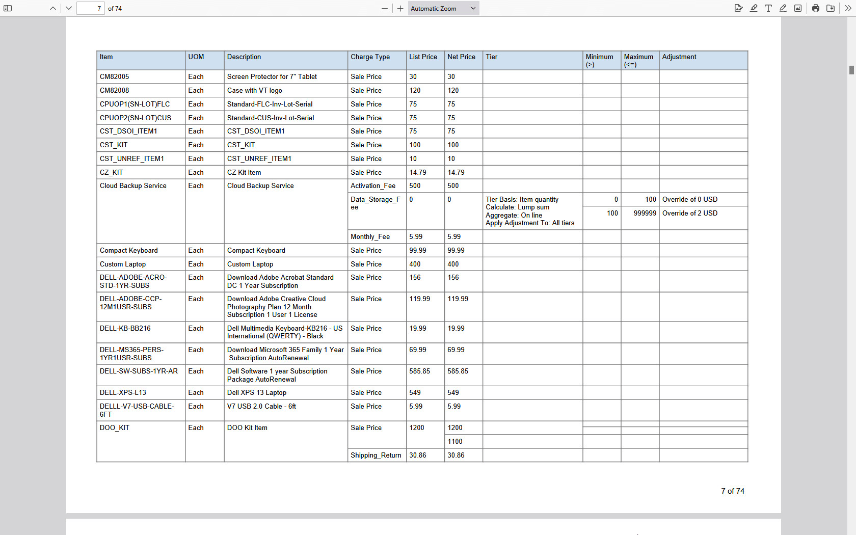

  3. 2行目のダウンロード・アイコンをクリックし、ダウンロードしたファイルを調べます。 この例では、レポートの事前定義済テンプレートを使用して価格台帳を公開します。 BI Publisherを使用して、独自のカスタム・テンプレートを適用できます。 このレポートは、品目および単位でソートされ、品目の摘要が含まれます。 定価および正価を含む明細には、次の階層詳細もあります。

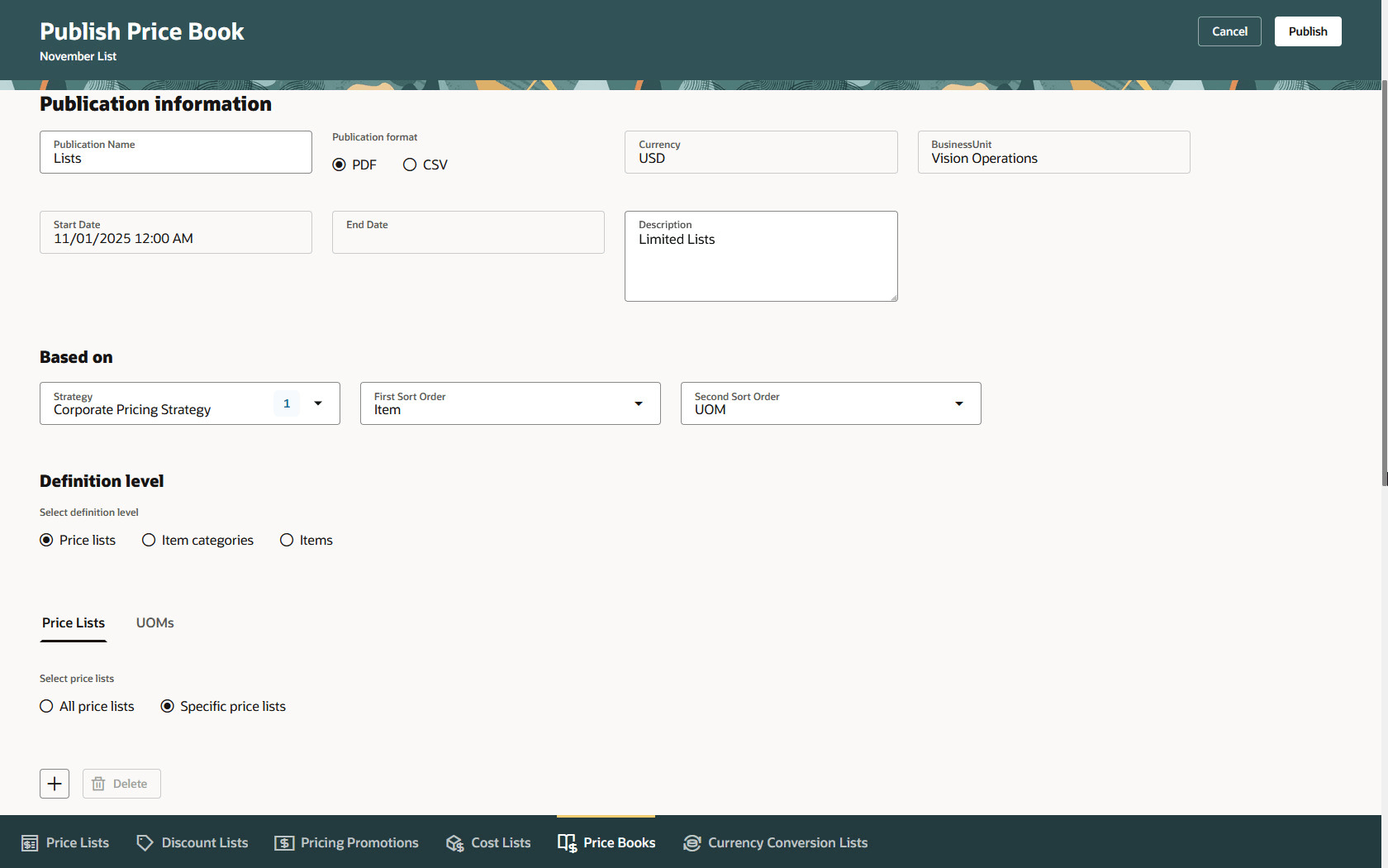

  4. 「公開済価格表」ダイアログで「追加」(+アイコン)をクリックし、このページを使用して公開方法を指定します。
    公開情報
次の点に注意してください。
  • パブリケーションの名前と説明を指定します。 このページは、通貨、ビジネス ユニット、日付などの一部の属性のデフォルト値を設定します。 変更することはできません。
  • リストで使用可能な戦略を選択する必要がありますが、他のすべての選択はデフォルト値のままにできます。 価格台帳には、これらのデフォルト値があります。
  • ブックのすべての内容を公開する必要はありません。 戦略、価格表、アイテム・カテゴリ、計量単位およびアイテムに従ってフィルタできます。
  • 「公開」をクリックすると、スケジュール・プロセスにより、選択内容に従ってブックの公開が開始されます。
  • プロセスが完了すると、ページにメッセージが表示されます。 メッセージにはプロセスIDが含まれます。 このようにして、レポートをダウンロードできます。
