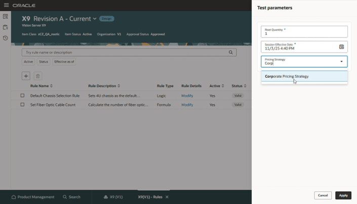

  1. 「ホーム」>「製品管理」>「詳細の表示」>「製品管理の概要」>「検索」に移動します。
  2. 品目を検索して開き、編集します。「構成」→「コンフィギュレータ・ルール」→「処理」→「コンフィギュレータ・モデルのテスト」をクリックします。
  3. 価格設定戦略テスト・パラメータを、テストする戦略に設定します。

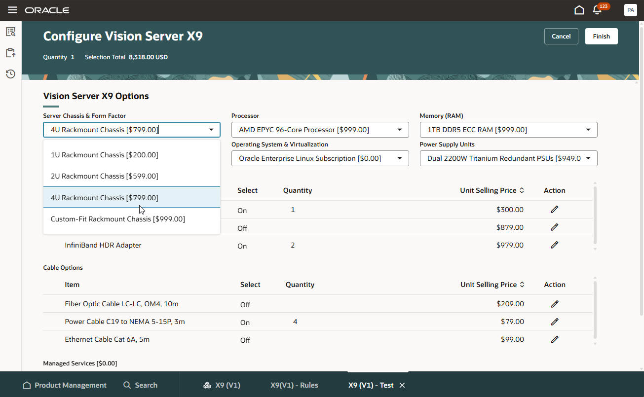

    テスト・コンフィギュレータ・モデル
  4. 品目の構成中にリアルタイムの価格設定更新を調べます。 これは、「製品管理」作業領域でモデルをテストするとき、または「Order Management」作業領域で販売オーダーで構成するときに実行できます。 コンフィギュレータでは、価格設定戦略に従って選択した構成可能なオプションごとに価格と割引が自動的に適用されます。
コンフィギュレータ・ランタイムでの価格設定
