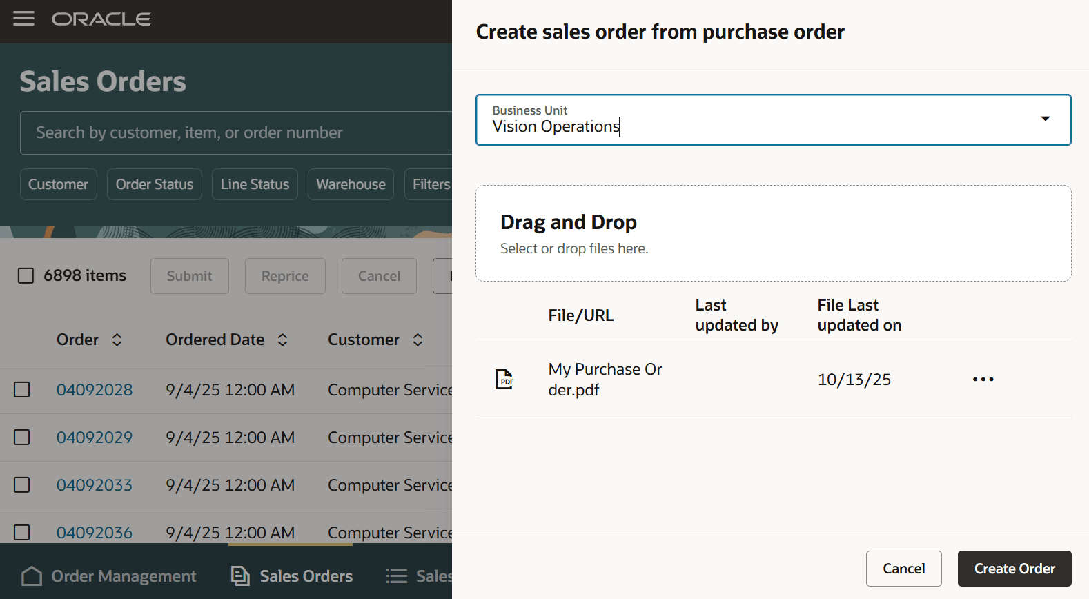

  1. Order Management作業領域に移動し、「受注」→「購買オーダーからの受注の作成」をクリックします。
    発注書から注文書を作成
  2. ビジネス・ユニットを選択し、購買オーダーを含む1つ以上のPDFファイルをアップロードして、「オーダーの作成」をクリックします:
    ビジネスIDの選択

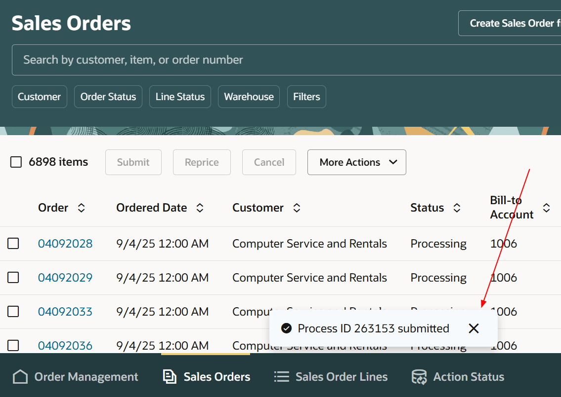

  3. メッセージ内のプロセスID(263153など)を確認します。
    メッセージ内の通知プロセスID

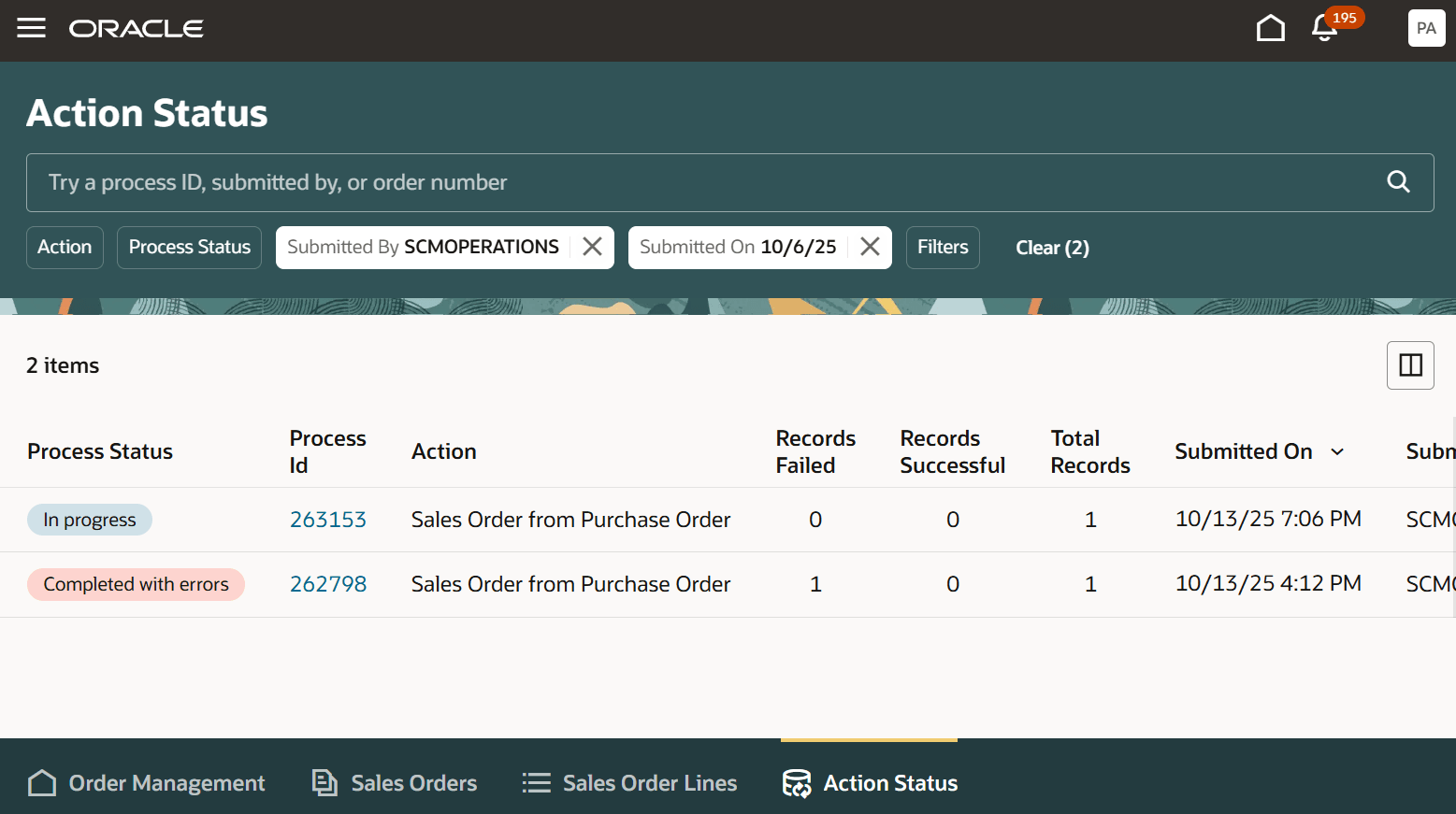

  4. 「アクション・ステータス」をクリックし、「プロセスID」列で263153をクリックします。
    アクション・ステータスのクリック

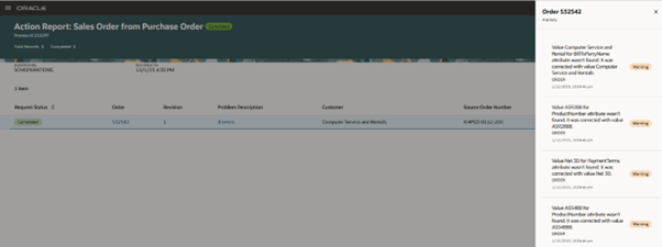

エラーの例
この購買オーダーがあるが、その顧客と品目、支払条件が正しくないとします。
機能の詳細。

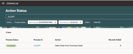

「購買オーダーからの販売オーダーの作成」を使用して、「処理ステータス」をクリックし、「プロセスID」列の「211297」をクリックします。
機能の詳細。

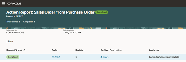

アクション・レポートで「4エラー」をクリックします。
機能の詳細。
警告を確認し、順序番号をクリックして順序を確認します。
機能の詳細。

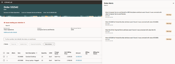

「注意が必要な問題」をクリックすることもできます。
注意が必要な問題をクリックすることもできます。

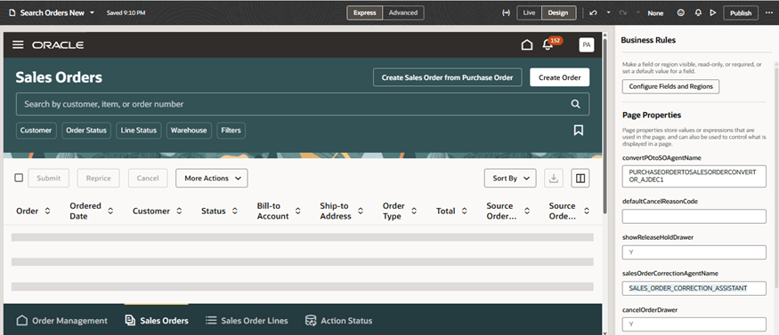

  7. 「Order Management」作業領域に移動し、「受注」をクリックしてから、「クリック」 Visual Builder Studioの「設定および処理」→「ページの編集」をクリックします。
  8. convertPOtoSOAgentName属性をPURCHASEORDERTOSALESORDERCONVERTOR_1に設定します。

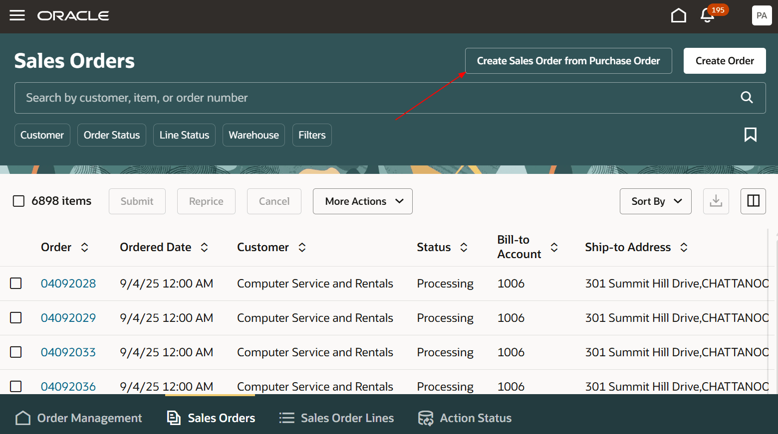

  9. 「販売オーダー」ページに「購買オーダーからの販売オーダーの作成」ボタンが表示されることを確認します。

オプションとして、エラーを自動的に修正する場合は、ステップ1から9を実行します。ただし、ステップ3の「販売オーダー訂正アシスタント」テンプレートを使用します。 ステップ9で、salesOrderCorrectionAgentName をSALES_ORDER_CORRECTION_ASSISTANTに設定します。
