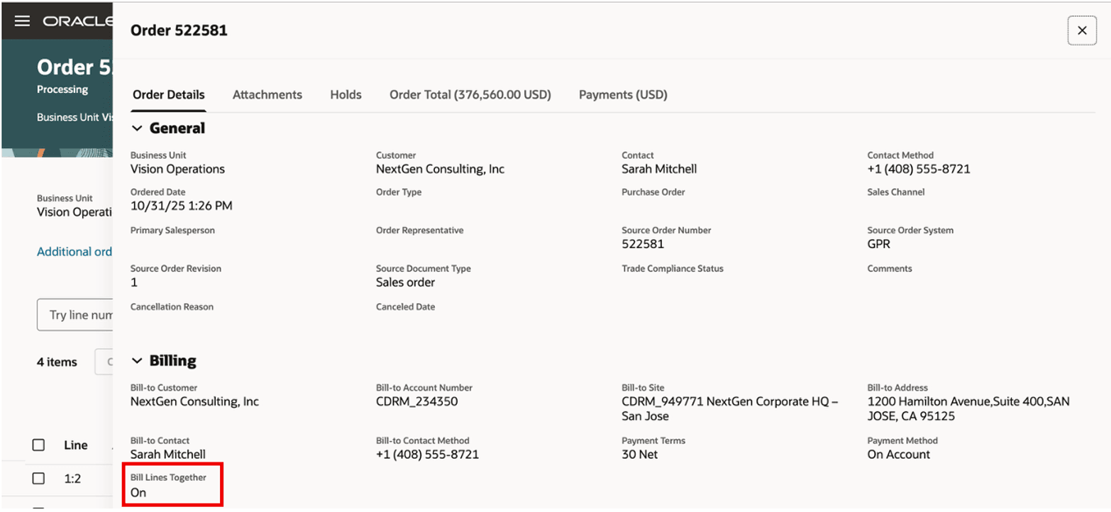

  1. ホーム> Order Management > Order Management(新規) >受注の作成(新規)に移動します。
  2. オーダーの顧客、出荷先および請求先の詳細を指定します。 「追加オーダー詳細」をクリックし、「請求明細をまとめて」属性を有効にします。
明細を請求セットにデフォルト設定するには、請求明細をまとめて有効にします。

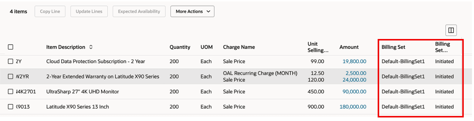

属性をオンにした後にオーダー明細を追加すると、Order Managementによって請求セットが自動的に作成され、そのセットに明細が追加されます。 たとえば:
オーダー明細のデフォルト請求セット

  • オーダーの発行後にのみ、オーダー明細に請求セットのステータスを表示できます。

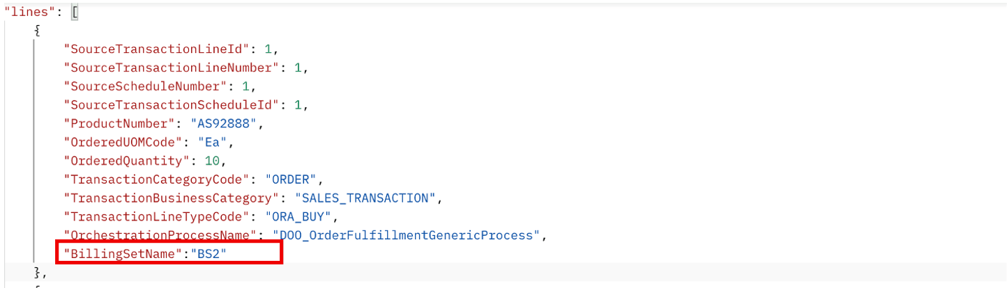

REST APIまたはFBDIの使用
再設計ページを使用するかわりに、REST APIまたはFBDIを介してインポートできます。 すべてのオーダーの明細を請求セットに追加するには、オーダー・ヘッダーでBillingSetFlag属性をtrue に設定します。
すべての明細を請求セットにデフォルト設定するには、BillingSetFlagを設定します。
別の方法として、BillingSetName属性をlines エンティティのカスタム値に設定します。
明細に直接カスタム請求セットを指定してください
