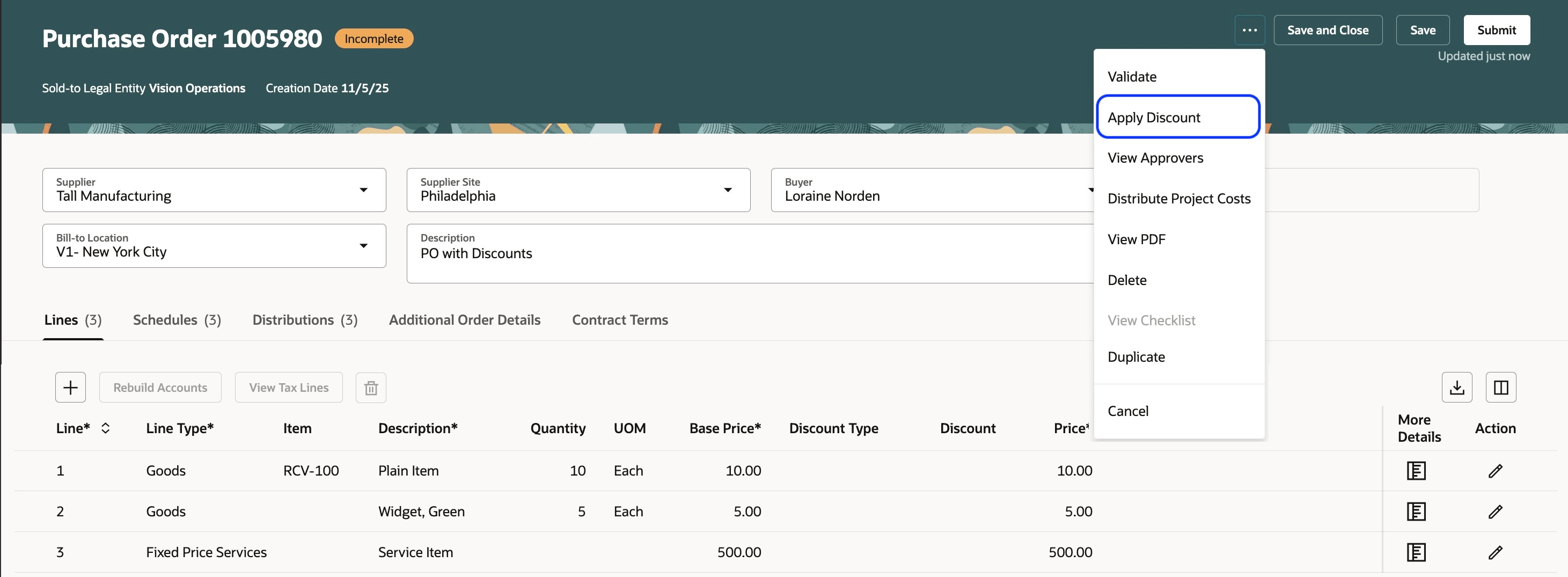

購買オーダーに少なくとも1つの明細が存在する場合、「処理」メニューから「割引の適用」処理を使用できます。
割引の適用処理

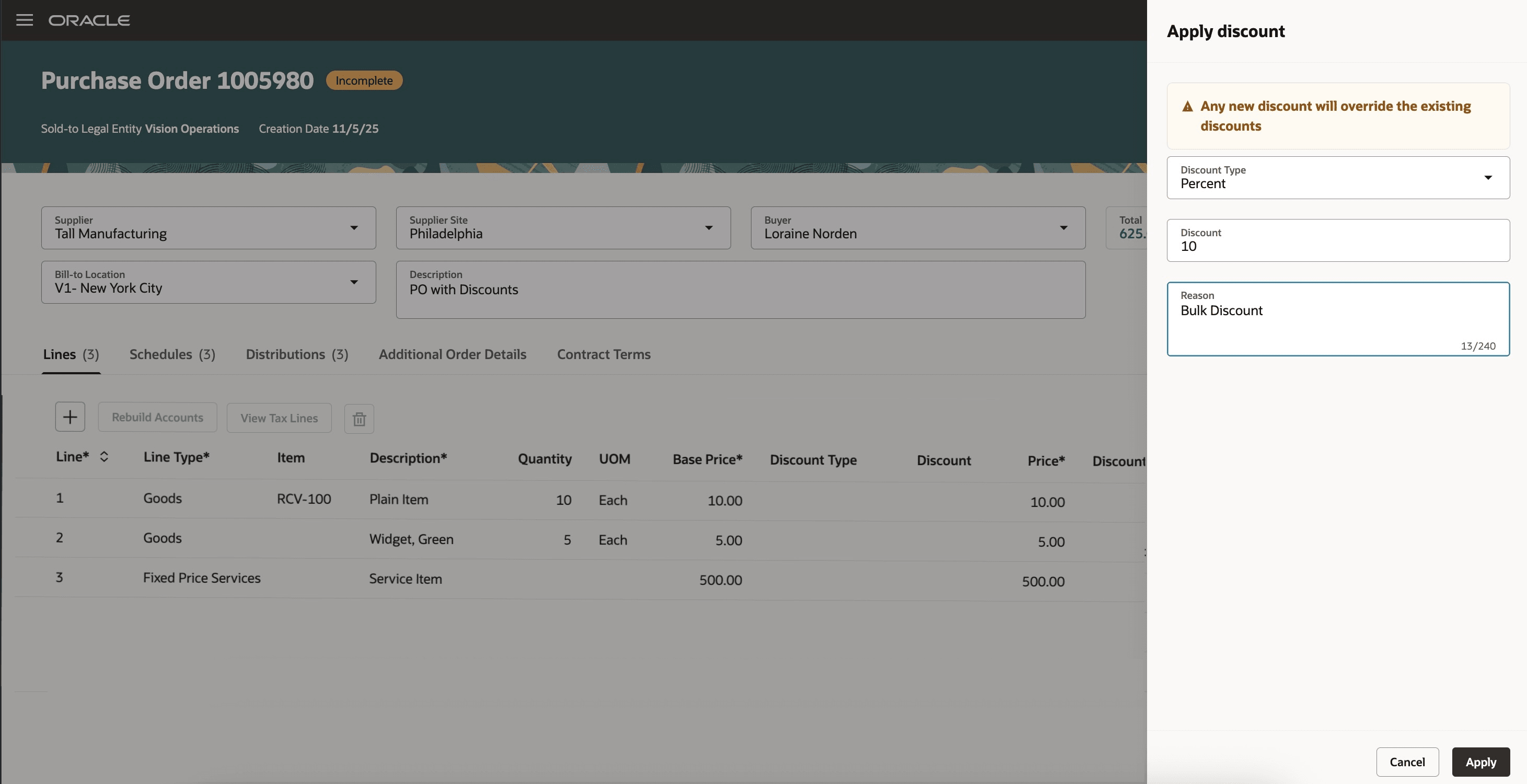

オーダー・レベルの割引は、固定金額またはパーセントとして入力できます。 パーセンテージベースのディスカウントの場合、同じパーセンテージがすべてのライン・アイテムに適用されます。 金額ベースの割引の場合、合計金額はすべての明細に比例して配分され、割引合計が「割引の適用」ドロワーに入力した値と一致するようになります。
割引ドロワーの適用

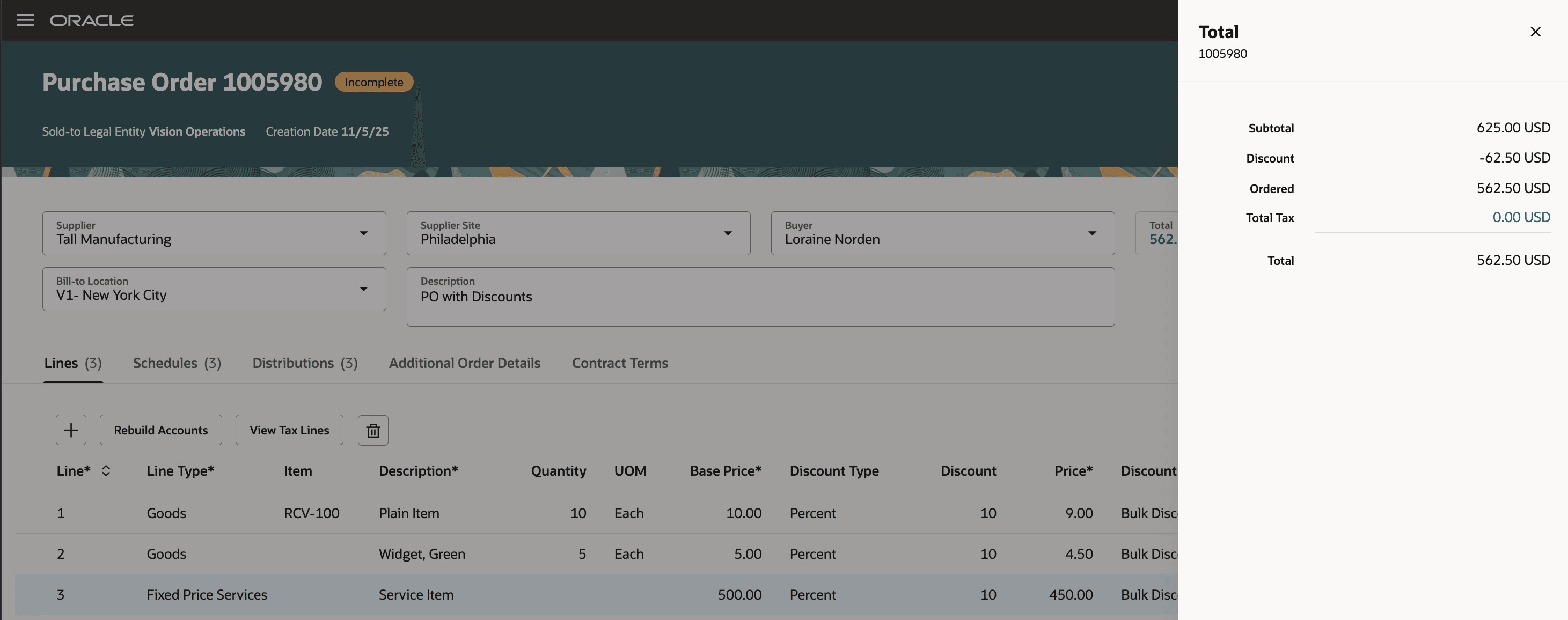

ディスカウントが適用されると、注文合計が更新され、ディスカウント合計を含む合計の内訳を表示できます。
ディスカウント金額を示す注文合計

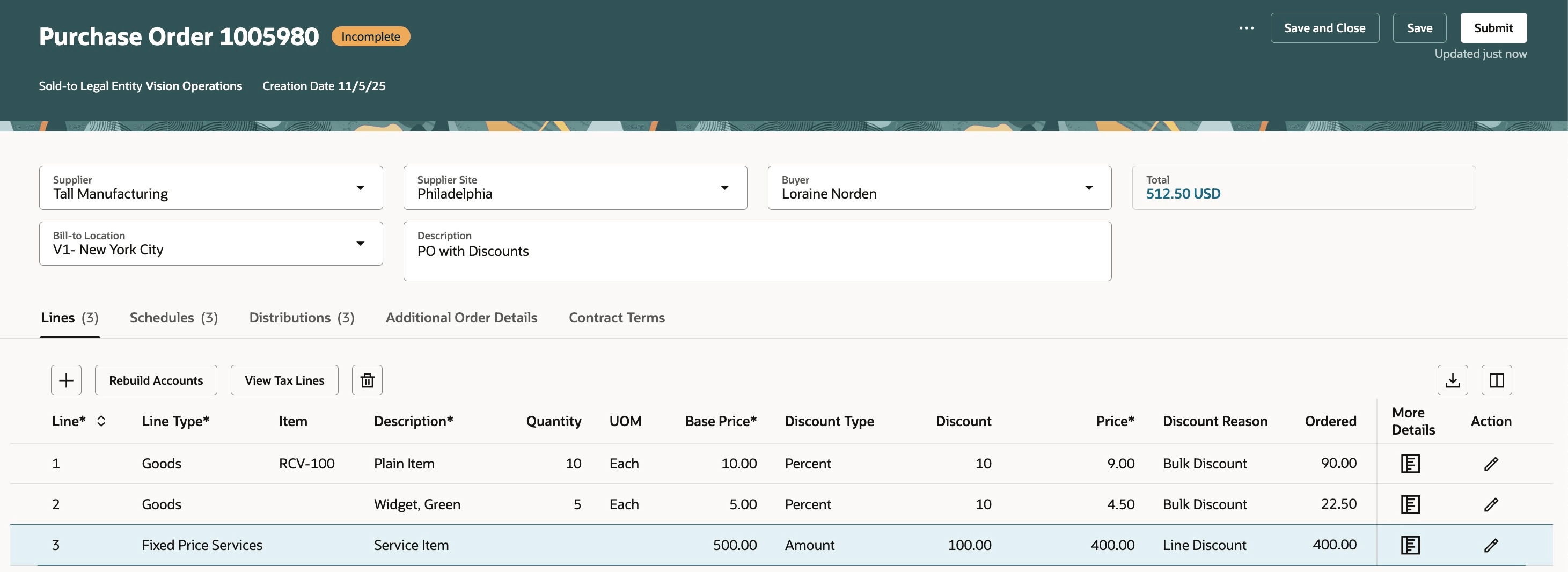

オーダー・レベルの割引の上書きとして、またはスタンドアロン明細レベルの割引として、明細レベルで割引を提供することもできます。
明細レベル割引の適用

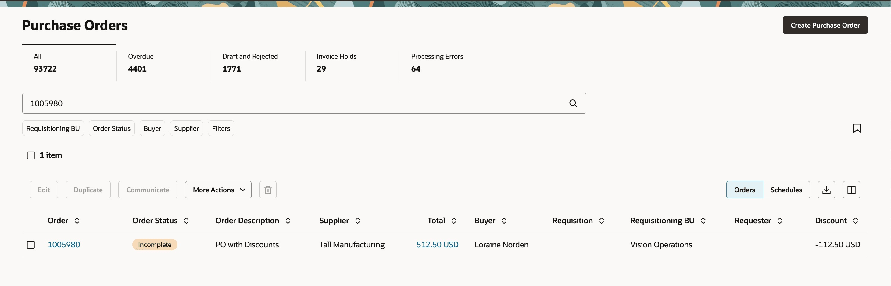

更新25Cで導入された「割引」列は、バイヤーとサプライヤの両方の「購買オーダー」ページの検索結果に表示されます。
クレジット値を示す発注検索結果

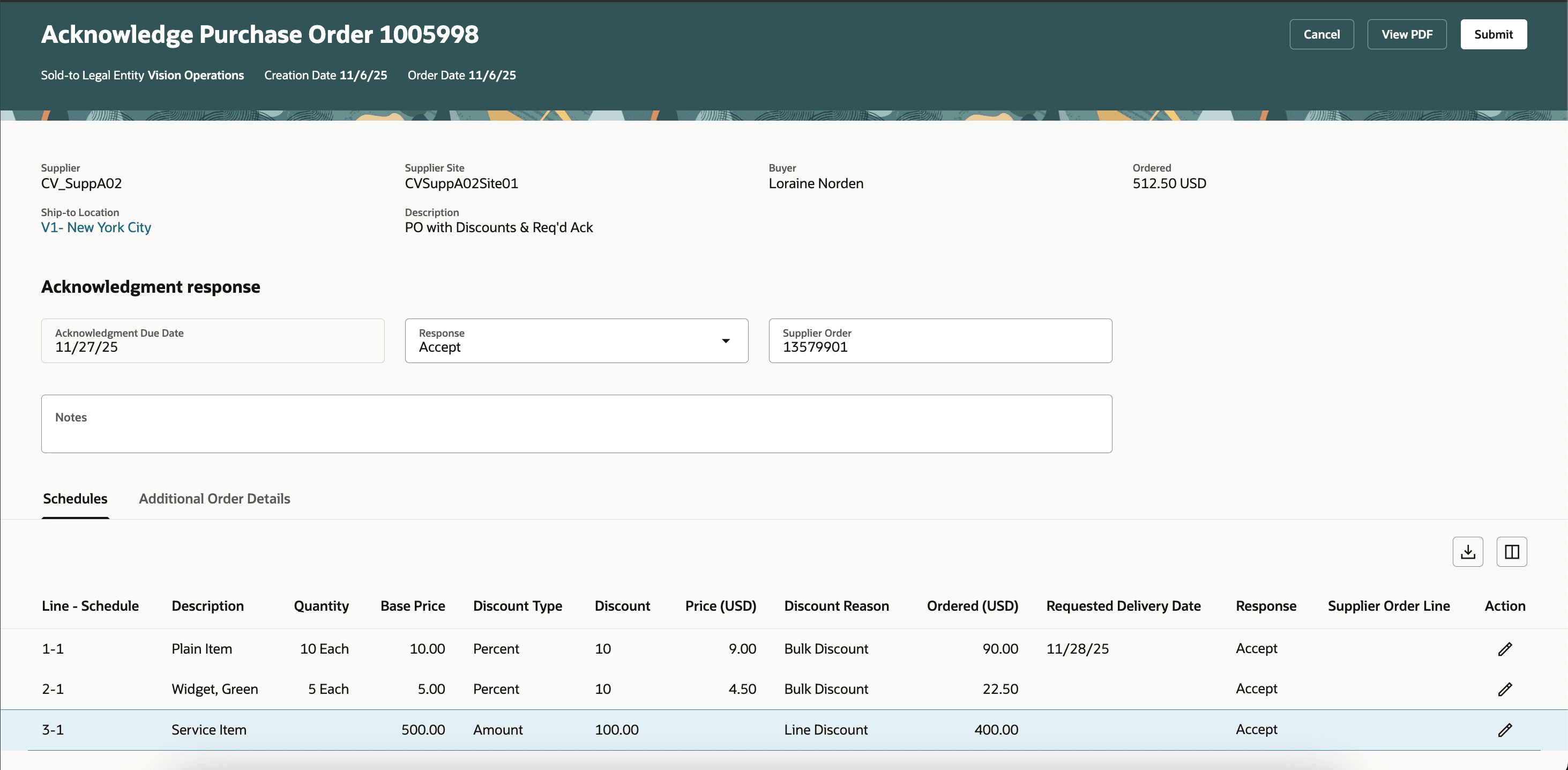

最後に、サプライヤは、割引が適用された購買オーダーを確認するときに、割引関連のフィールドを表示できます。
確認中の割引の表示
