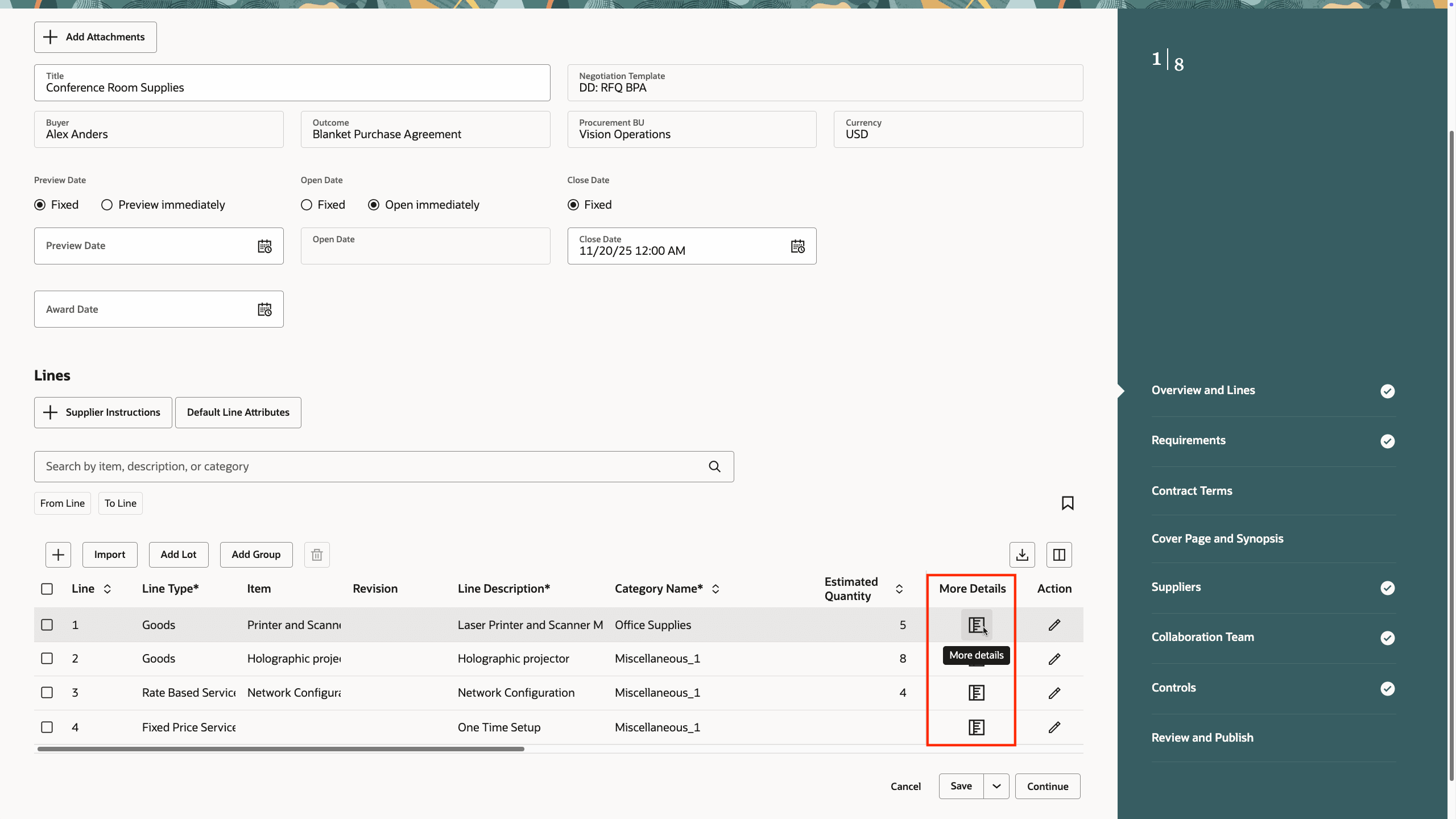

ネゴシエーションの作成または編集時に、「概要」および「明細」ステップから原価ファクタにアクセスします。 各明細品目の「詳細」処理を使用して、これらの原価ファクタを追加または更新します。
詳細を使用した外部原価ファクタへのアクセス

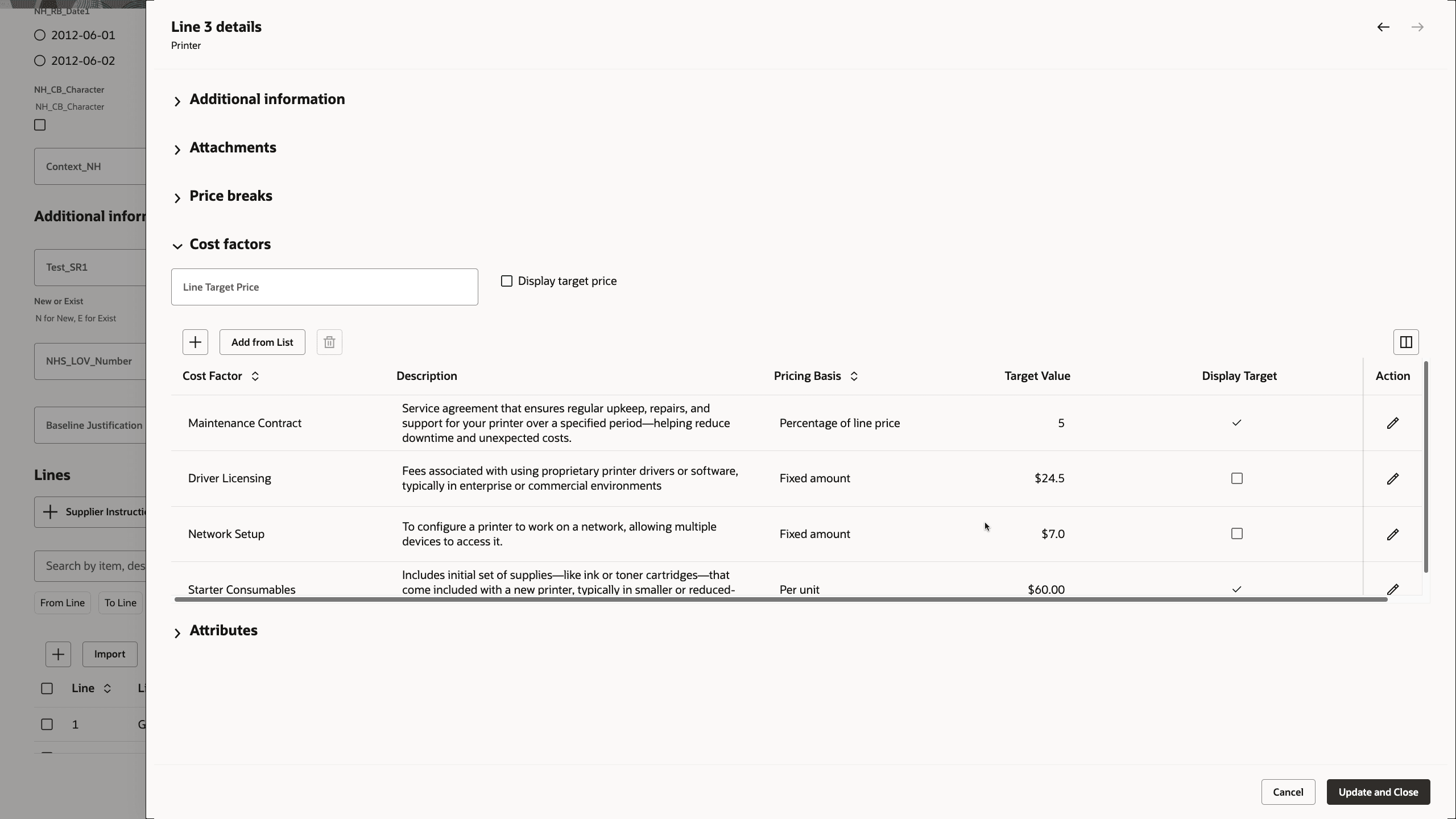

明細の外部原価ファクタの表示および編集

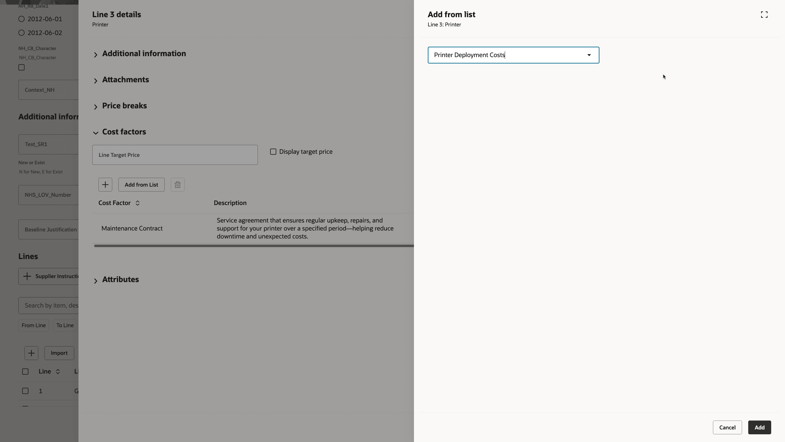

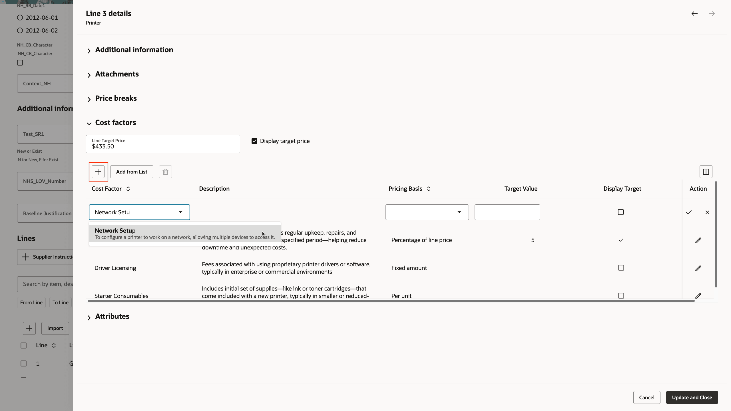

原価ファクタを明細に1つずつ追加するか、「リストから追加」処理を使用して事前定義リストから原価ファクタのセットを追加できます。 必要に応じて、原価ファクタのターゲット値をサプライヤに表示するように選択できます。
外部原価ファクタの追加
原価ファクタ・リストの検索による原価ファクタ・セットの追加
