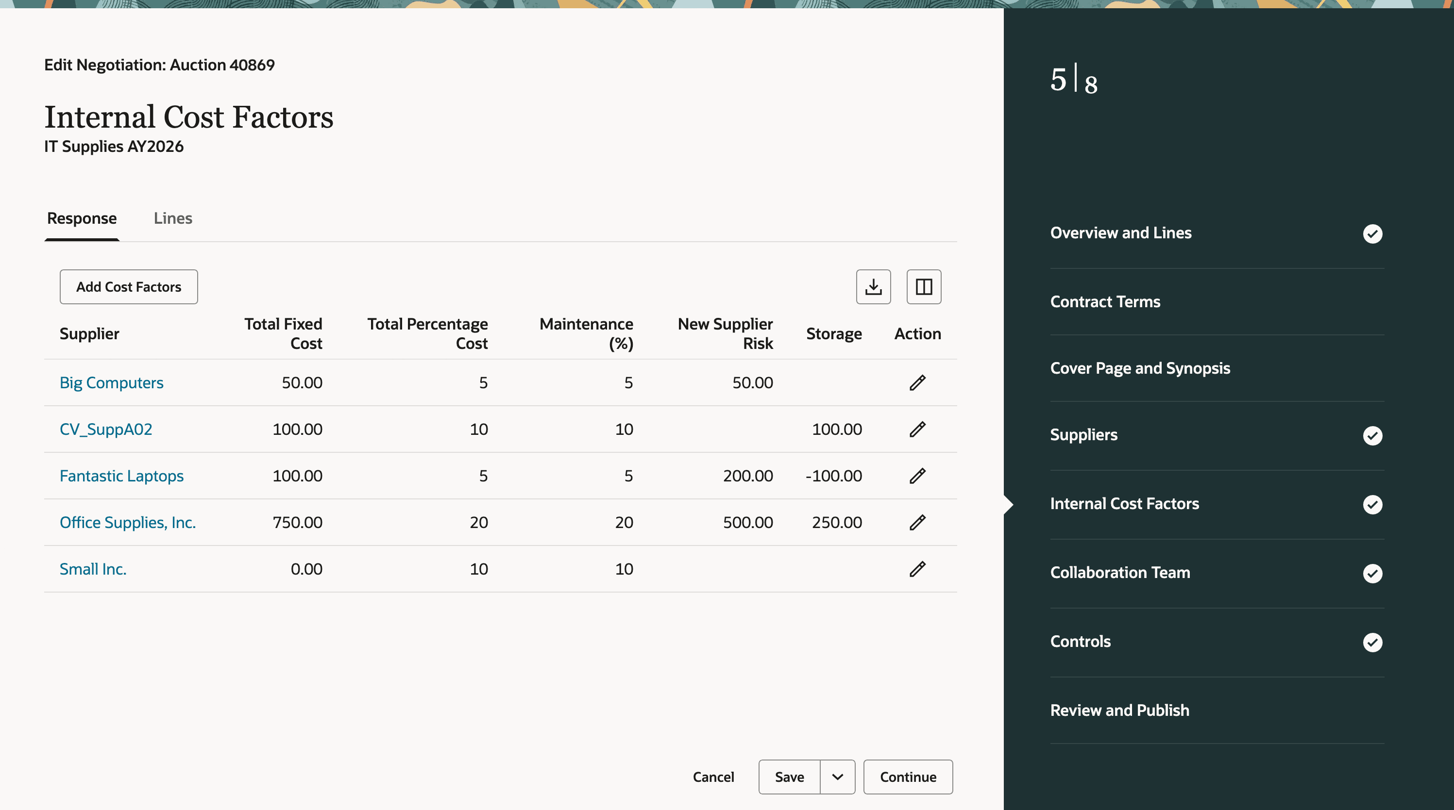

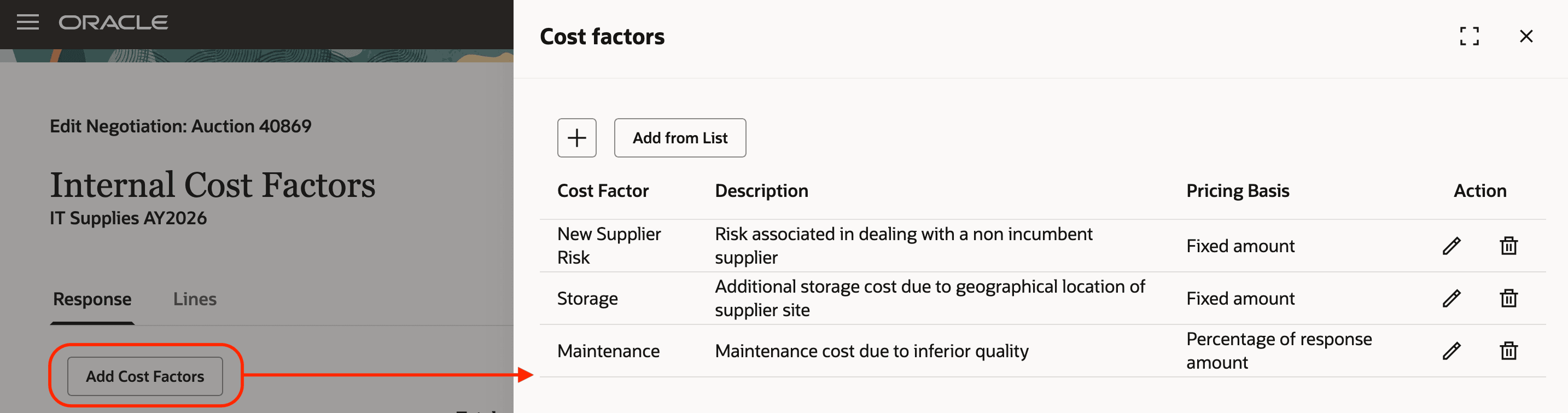

応答金額全体または明細価格のいずれかに対して内部原価ファクタが有効になっているテンプレートを使用してネゴシエーションを作成する場合は、ネゴシエーション・ガイドの作成プロセスに専用の内部原価ファクタ・ステップが表示され、原価ファクタの適用と管理に対する可視性が向上し、簡単にアクセスできます。
ネゴシエーション作成時のサプライヤ応答に対する内部原価ファクタの適用

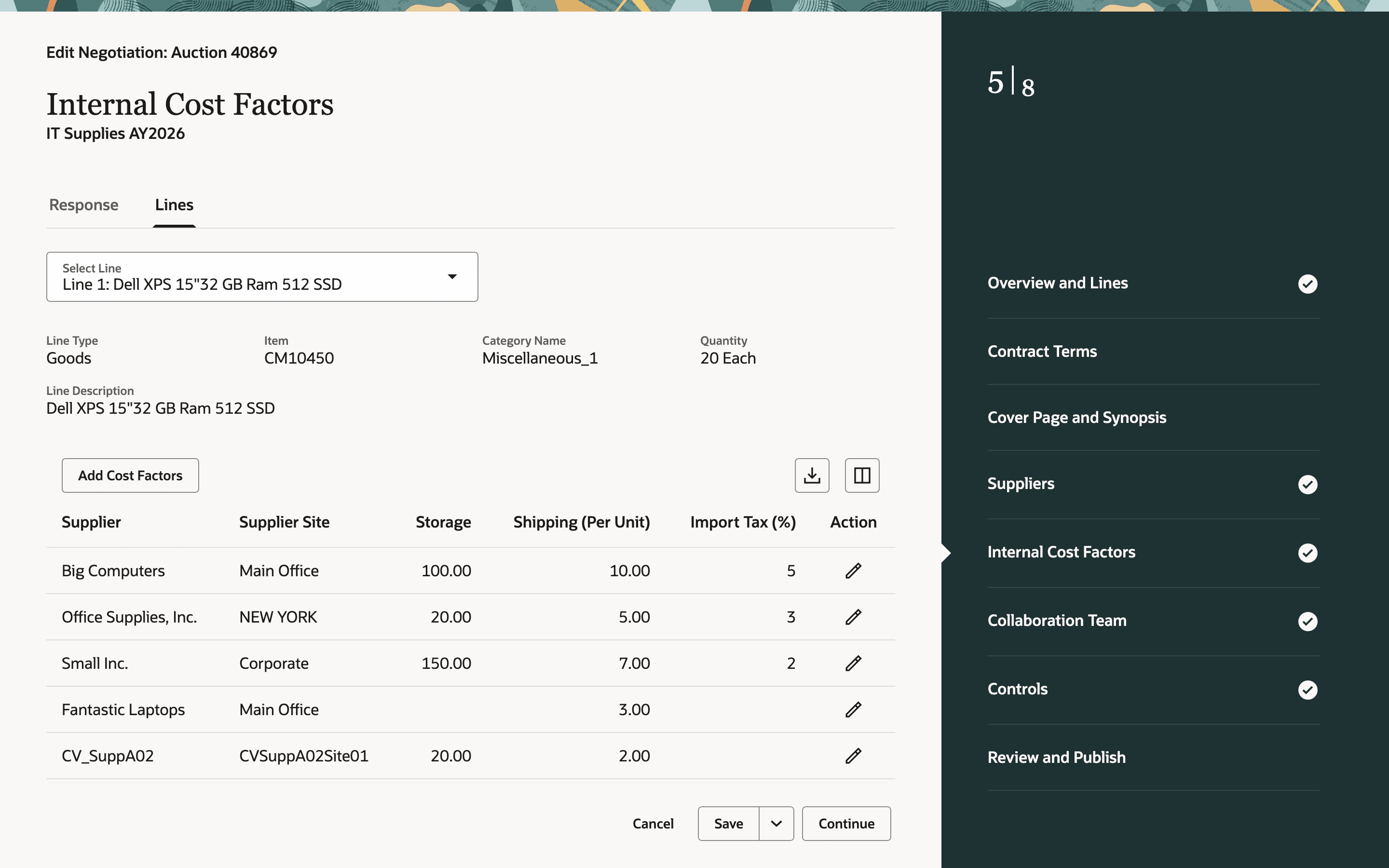

 ネゴシエーション作成時の明細の内部原価ファクタの適用
ネゴシエーション作成時の内部原価ファクタの追加

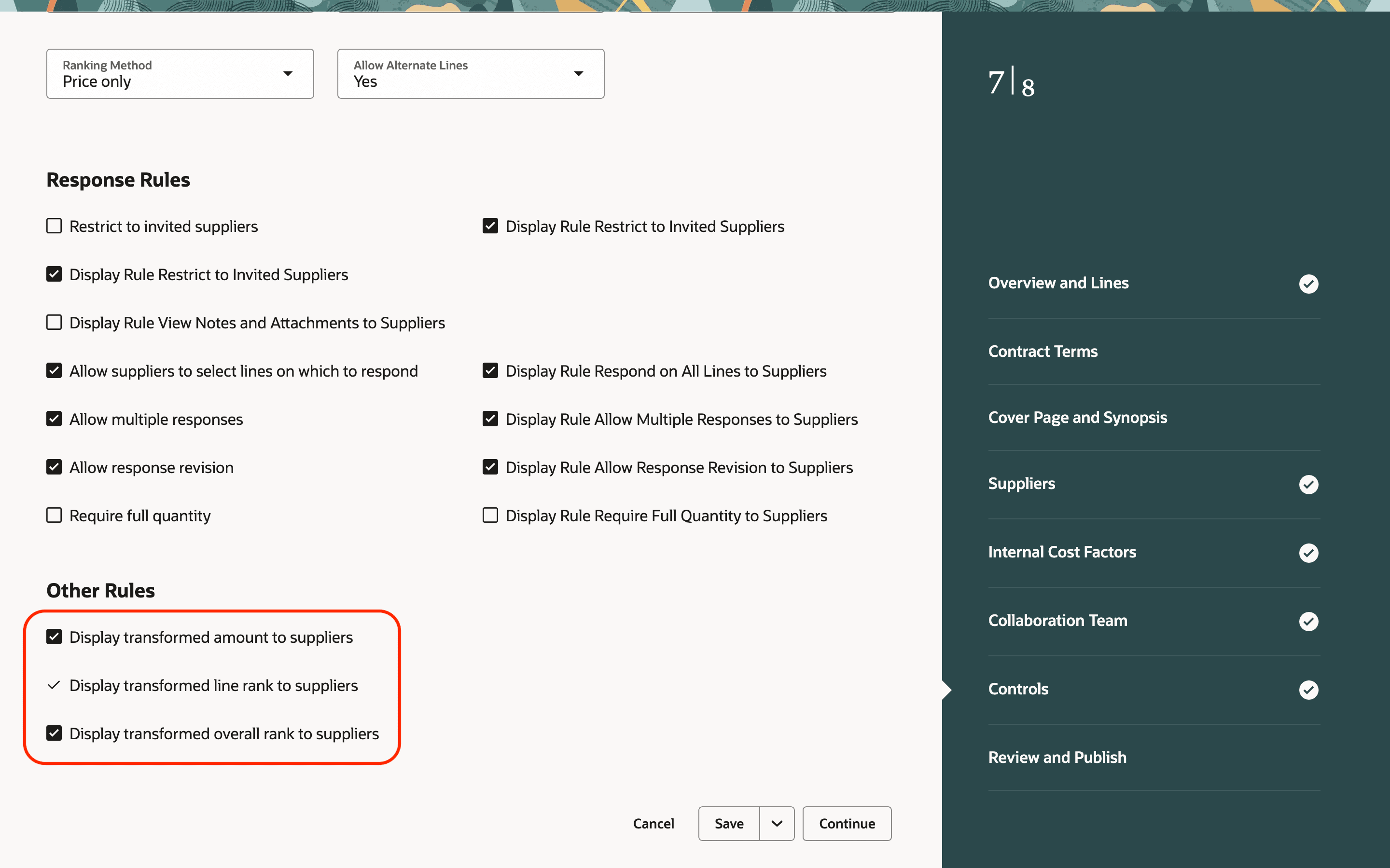

変換された応答に基づいて競争力のある入札を促進し、サプライヤが入札を比較する方法を可視化するには、コントロールで適用可能な応答ルールを有効にして、変換された金額と仕入先へのランクを表示するように選択できます。
ネゴシエーション作成時の制御での応答ルールの設定

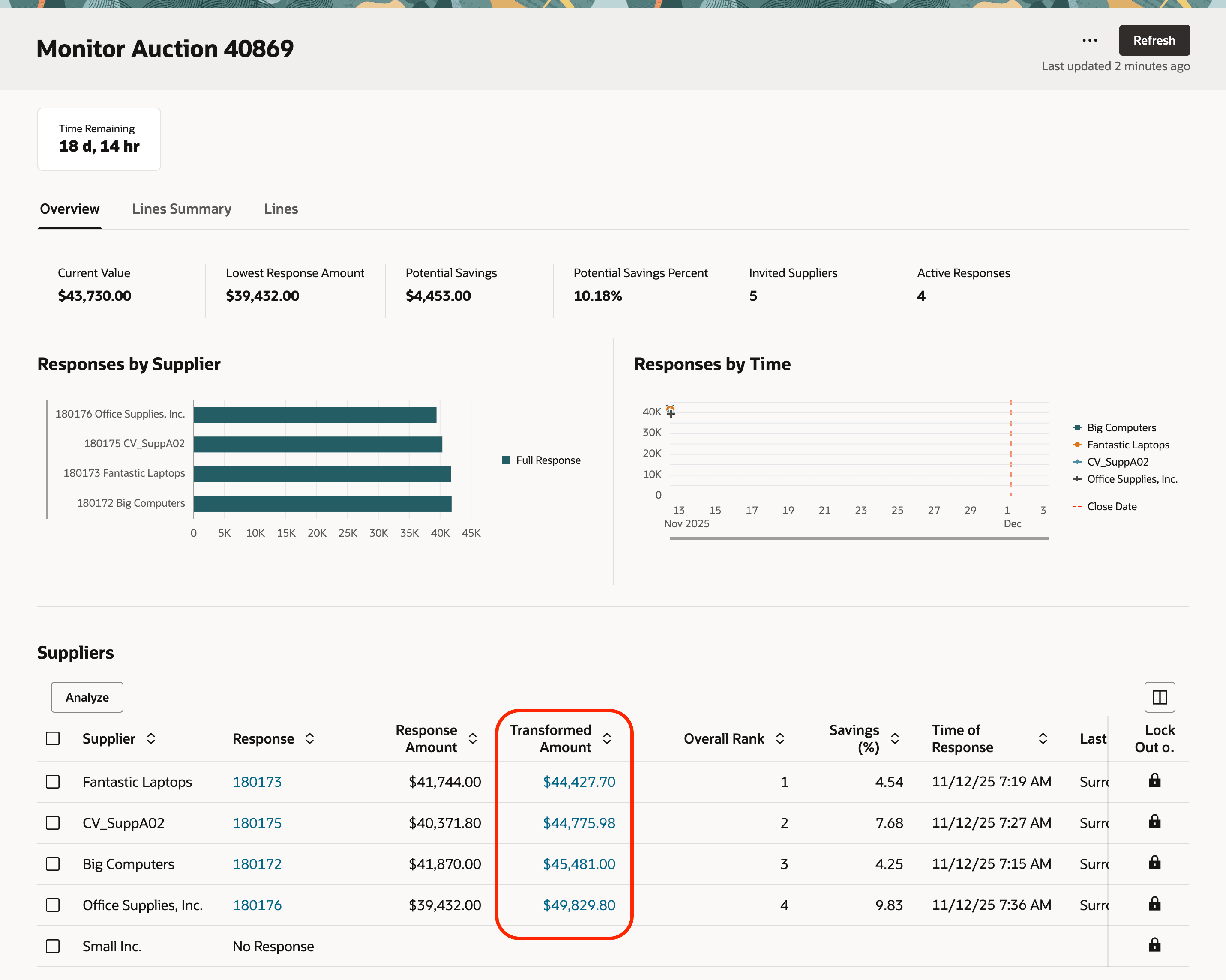

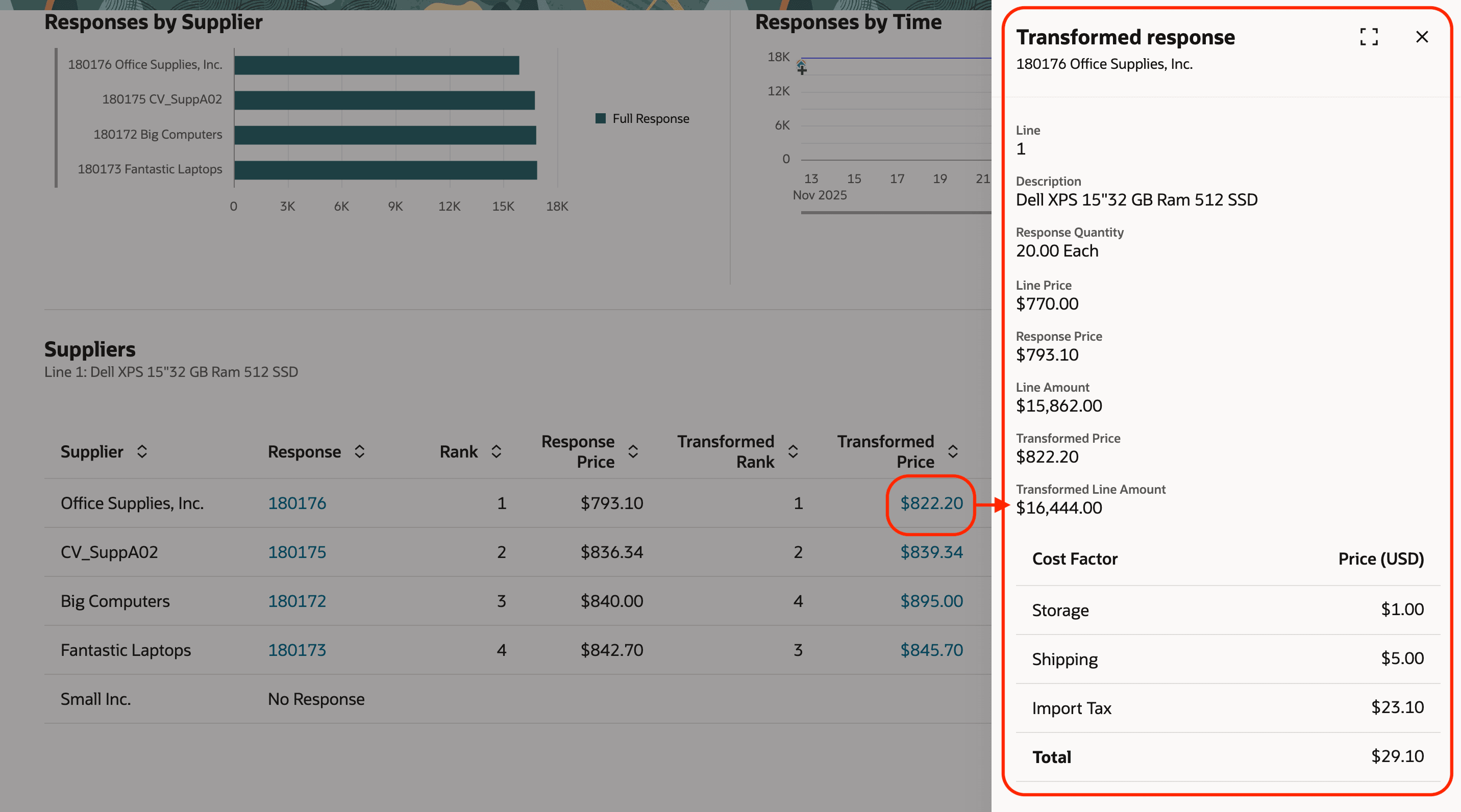

内部原価ファクタと外部原価ファクタを集計して計算された変換済金額に基づいて入札を評価できます。
ネゴシエーションをモニターするときの変換済金額および総合ランクの表示

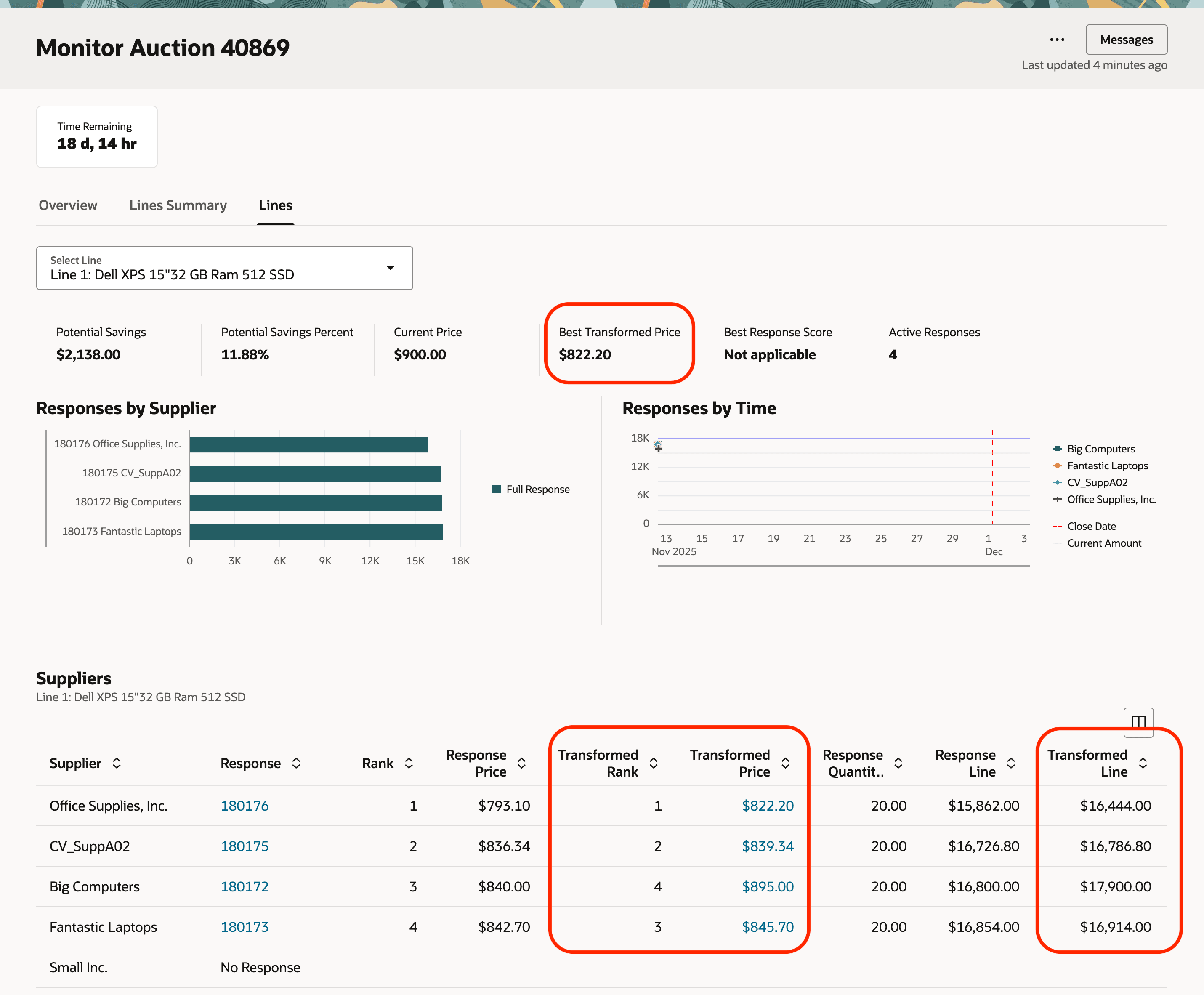

ネゴシエーションのモニタリング時の変換済価格、明細金額およびランクの表示

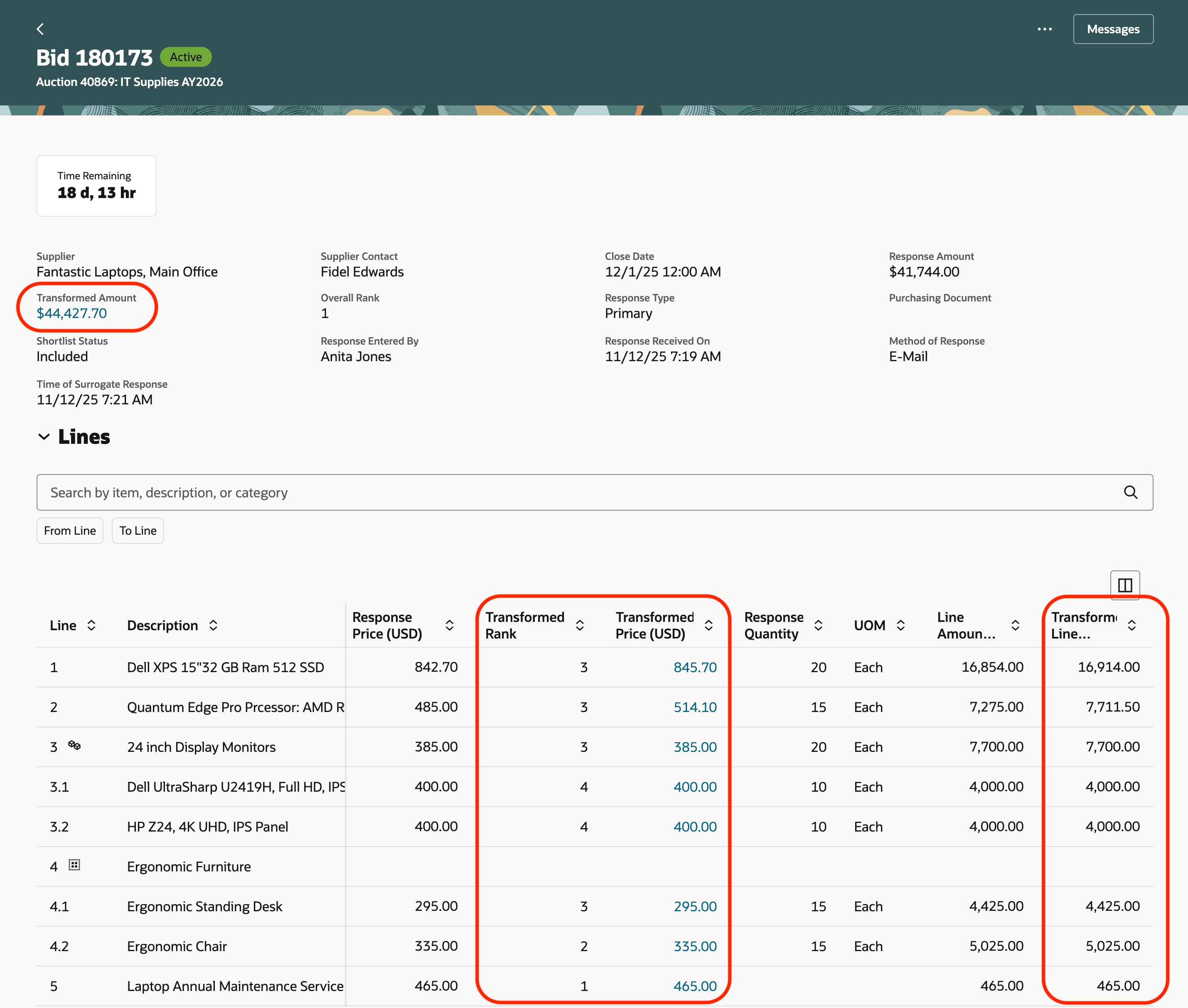

応答の変換済属性の表示
応答の変換済属性の表示

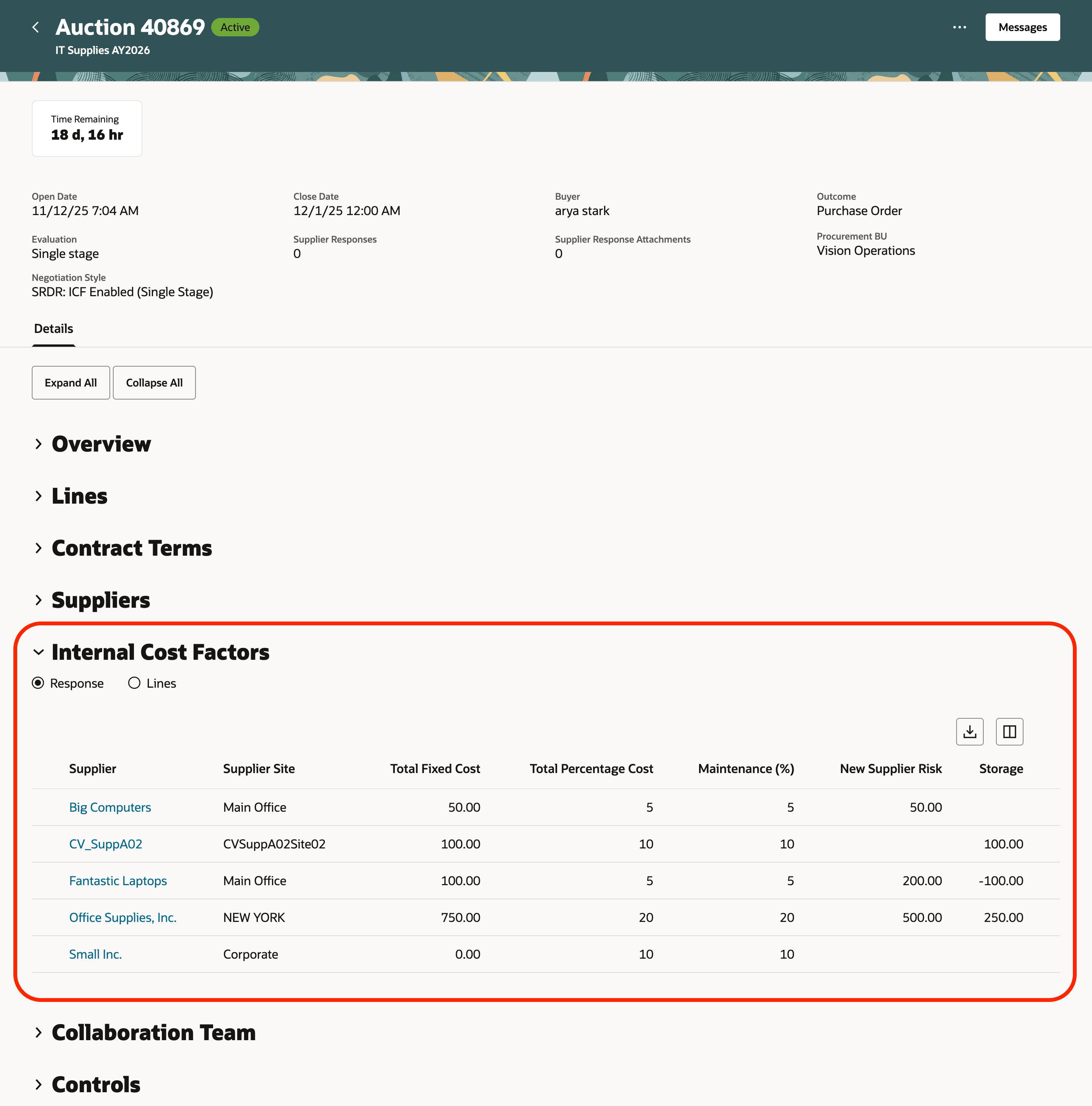

また、Redwoodでは、複数のドリルダウン・ページをナビゲートするかわりに、内部原価ファクタが「レビュー」ページおよび「公開」ページおよび「ネゴシエーションの表示」ページに縮小可能なセクションとして表示され、ユーザーはページを離れることなく、応答レベルまたは明細レベルで適用された原価ファクタを即時に表示できます。
「ネゴシエーションの表示」ページでの応答および明細の内部原価ファクタの表示
  • 明細検索機能 - 明細の原価ファクタを入力または表示するときに、明細番号または摘要の一部に一致するキーワードで検索して、「明細」タブで明細をすばやく検索および選択します。

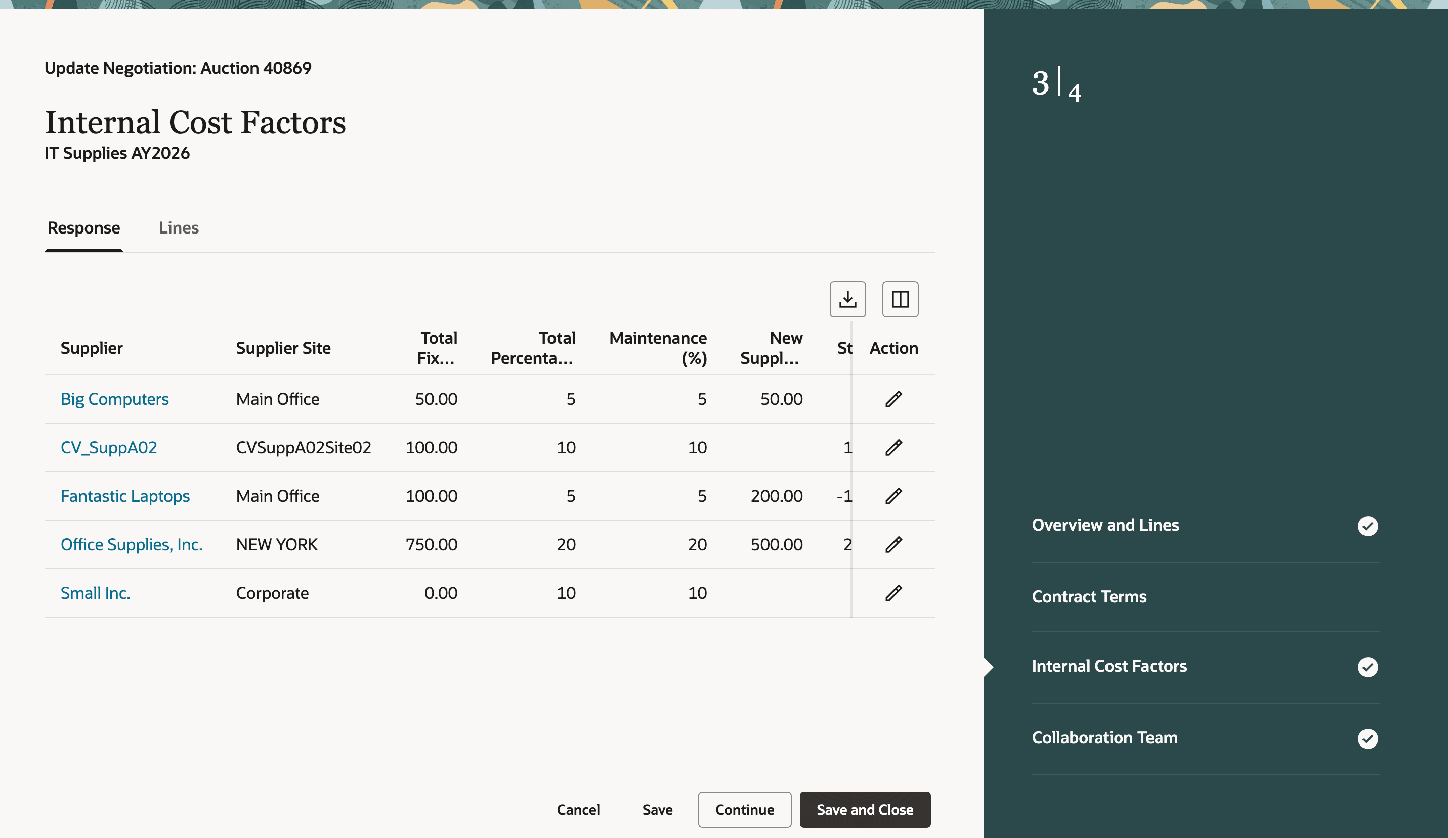

  • 進行中のネゴシエーションで合理化された原価ファクタ更新 - ネゴシエーションがアクティブ、クローズ済または審査が進行中の場合の原価ファクタ値の調整が「更新」フローに統合され、別のドリルダウン・ページが不要になりました。
サプライヤ応答の内部原価ファクタの更新
サプライヤ応答の内部原価ファクタの更新
  • 変換済金額および価格の詳細な内訳 - Redwoodは、変換済金額または価格の計算方法のコンテキスト内内訳を提供します。
変換済価格および明細金額の詳細内訳の表示
