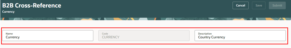

B2B相互参照の定義
  1. 「タスク」パネル・タブからB2B「相互参照」を選択します。
  2. 「追加」をクリックして、新しいB2B相互参照を定義します。
  3. 詳細を入力し、「保存」をクリックします。
新しいB2B相互参照の追加
新しいB2B相互参照の追加

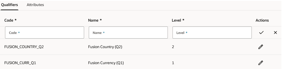

B2B相互参照修飾子の追加
  1. 「修飾子」タブで、「コード」、「名前」および「レベル」を入力します。
  2. 「アクション」で、「作成」をクリックしてエントリを追加します。
B2B相互参照クオリファイア
B2B相互参照クオリファイア

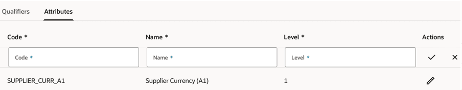

B2B相互参照属性の追加
  1. 「属性」タブで、「コード」、「名前」および「レベル」を入力します。
  3. 詳細を追加した後、「保存」および「送信」をクリックします。
B2B相互参照属性
B2B相互参照属性

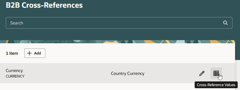

  1. B2B「相互参照」ページで、「相互参照値」をクリックします。
B2B「相互参照- 相互参照値」アイコン
B2B「相互参照: 相互参照値」アイコン

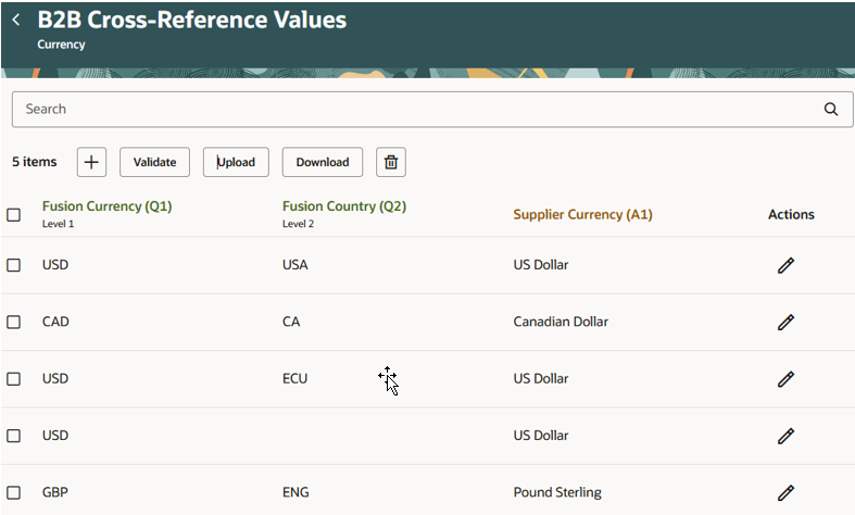

  1. 前に作成したクオリファイアと属性は、列ヘッダーとして表示されます。
  2. 「追加」をクリックします。
B2B相互参照値
B2B相互参照値

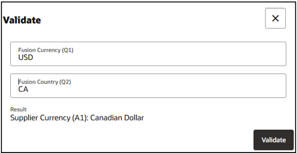

相互参照値の検証
  1. B2B相互参照値ページで、「検証」をクリックします。
  2. クオリファイア・フィールドごとに値を入力します。 一致する属性値が存在する場合は、結果に表示されます。
検証

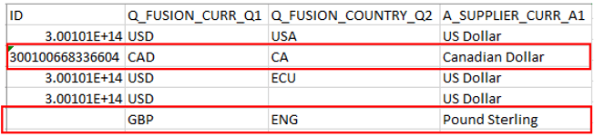

相互参照値のアップロードおよびダウンロード
  1. 「ダウンロード」をクリックして、.csvを生成し、コンピュータに保存します。
  2. 変更するには、.csvを開いて目的の値を変更します。 IDセルを値を変更せずにテキストとして書式設定します。
  3. 新しい行を追加するには、クオリファイアと属性値を入力します。 IDセルは空白のままにします。
  4. .csvを保存します。
既存の行に変更があり、新しい行が追加されたCSVファイル
既存の行に変更があり、新しい行が追加された.csvファイル

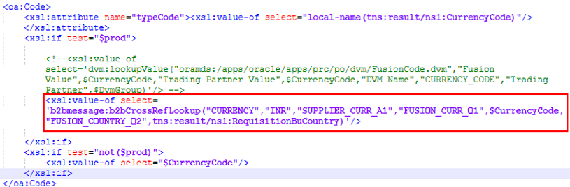

メッセージXSLでの相互参照参照の指定
  1. 「タスク」パネル・タブからB2B「メッセージ定義」を選択します。
  2. 「コラボレーション・メッセージ定義」で、メッセージの変換パッケージをエクスポートします。
  3. XSLフォルダにナビゲートし、ファイルを開きます。
  4. 次の更新を行います:

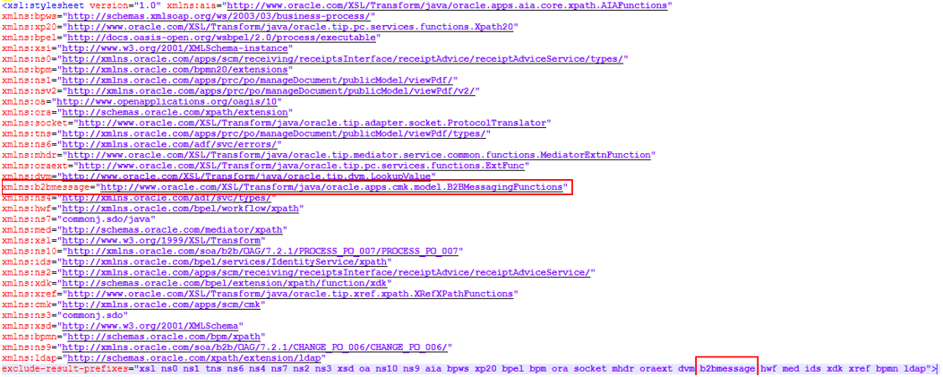

    1. 次のクラスをXSLの上部にあるネームスペース領域に追加する必要があります。
xmlns:b2bmessage="http://www.oracle.com/XSL/Transform/java/oracle.apps.cmk.model.B2BMessagingFunctions"
    1. b2bmessageをexclude-result-prefixesに追加する必要があります。
スタイルシート宣言領域
スタイルシート宣言領域
    1. 相互参照する必要があるdvm:lookupValueを探します。 たとえば、CURRENCY_CODEです。
    2. コメントアウト。
    3. b2bCrossRefLookup()関数を追加します。
<xsl:value-of select="b2bCrossRefLookup('DecisionCode','DefaultValue','AttributeCode','QualifierName1','QualifierValue1','QualifierName2','QualifierValue2',...)"/>
    1. XSLファイルの変更を保存します。

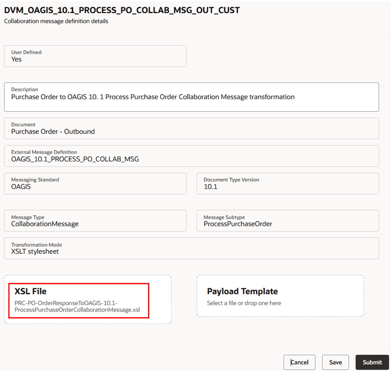

  1. B2B「メッセージ定義」> 「コラボレーション・メッセージ定義」タブで、変換パッケージをダウンロードしたメッセージの複製を作成します。 カスタマイズされたXSLをアップロードします。
  2. その他すべての詳細を追加した後、「発行」をクリックします。
重複メッセージ定義- カスタムXSLのアップロード

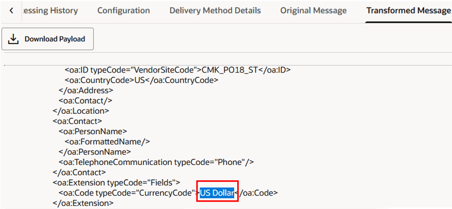

  2. メッセージの処理後、変換されたファイルに属性の値が表示されます。
変換済メッセージ・ペイロード
変換済メッセージ・ペイロード

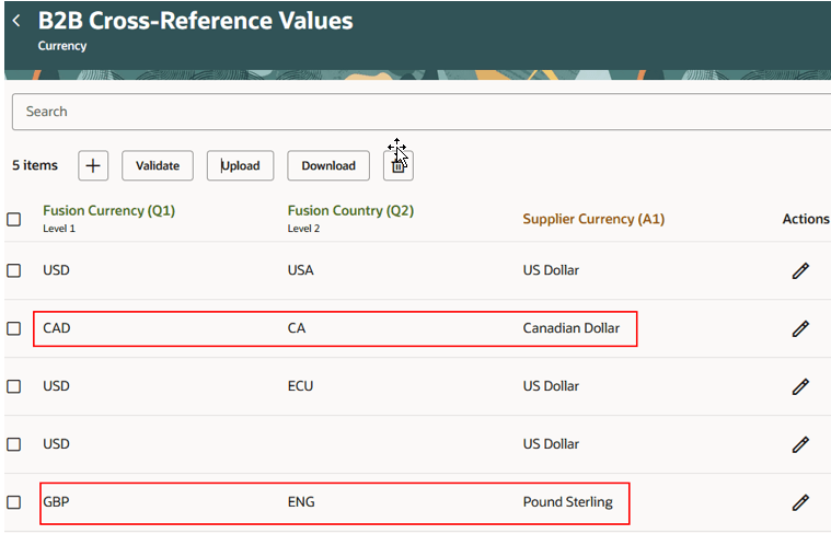

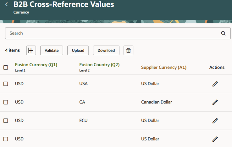

B2B相互参照値
B2B相互参照値- 構造
b2bCrossRefLookup()関数は、最初にFUSION_CURR_Q1=USD、FUSION_COUNTRY_Q2=USの一致を検索します。 見つからないため、最上位レベルの修飾子(FUSION_COUNTRY_Q2 = US)が削除されます。 この時点で、FUSION_CURR_Q1=USD (SUPPLIER_CURR_A1= USドル)の一致が検出されます。
