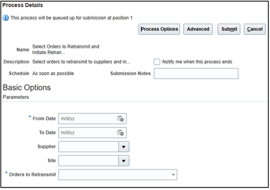

  1. 「スケジュール済プロセス」領域から、「再送信するオーダーの選択および再送信の開始」ジョブをスケジュールします。
  2. 「プロセスの詳細」ダイアログが表示されます。
    再送信するオーダーの選択および再送信の開始ESS
  3. 「再送信するオーダー」フィールドには、次のオプションを選択できます。
    • B2B転送が開始されなかったオーダー: 以前の未送信バージョンを含むすべての未送信購買オーダーを再送信します。
    • 終了したB2Bメッセージング・ステータスのオーダー: 「終了」ステータスの購買オーダーを再送信します。
    • すべて:すべての未送信発注および終了済ステータスの発注を再送信します。
  4. 注文の選択の再送を開始するには、「送信」を選択します。 スケジュール済プロセスIDが表示されます。 ESSログには、再送信されたオーダーのステータスが表示されます。
