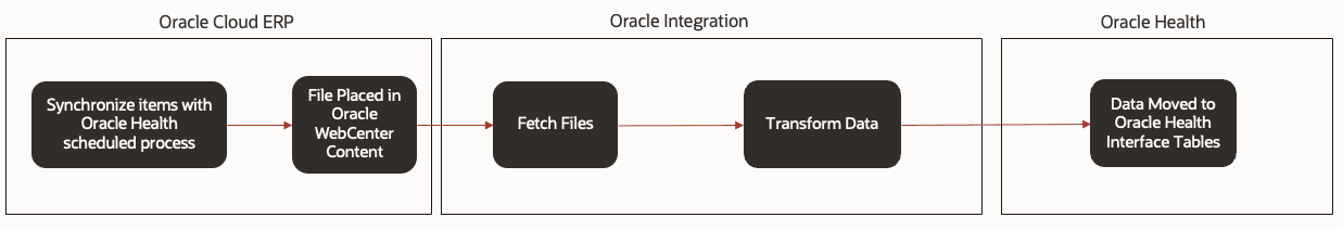

Oracle Healthの品目統合プロセス
アイテム、アイテムの場所およびアイテム原価を統合するには:
- 製品データ・スチュワードが次を実行します:
- Oracle Health EHRと同期する必要がある品目について、Oracle Healthという事前定義済スポーク・システムを使用してフィルタを作成します。
- 「Oracle Healthとの品目の同期」スケジュール済プロセスをスケジュールします。
- Oracle Fusion Cloud SCM-Oracle Health EHR | Synchronize Itemsアクセラレータは、次を実行します。
- Oracle WebCenter Contentからzipファイルをダウンロードします。
- データを変換し、Oracle Health EHRのファイルを作成します。
- インタフェース表にデータを渡します。
- データ転送が失敗した場合に解決するために管理者に連絡します。
次のスクリーンショットは、Oracle Healthとの統合プロセスを示しています。

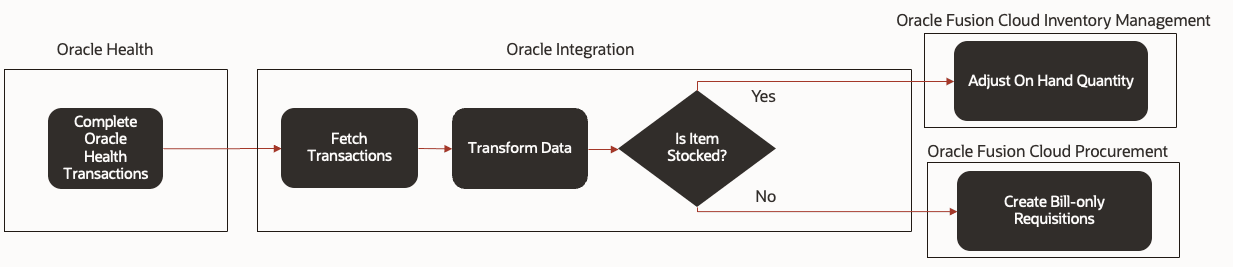

トランザクションを統合するには:
- 臨床医は、Oracle Healthでケース・ピッキングまたはドキュメント(あるいはその両方)を完了します。
- スケジュール・プロセスを使用して、Oracle Healthからトランザクションをフェッチします。
- データを変換します。
- 品目が在庫されている場合、Oracle Fusion Cloud Inventory Managementで手持数量を調整します。
- 品目が在庫にない場合は、Oracle Fusion Cloud Procurementで請求専用購買依頼を作成します。
トランザクションのエンドツーエンドの統合プロセス

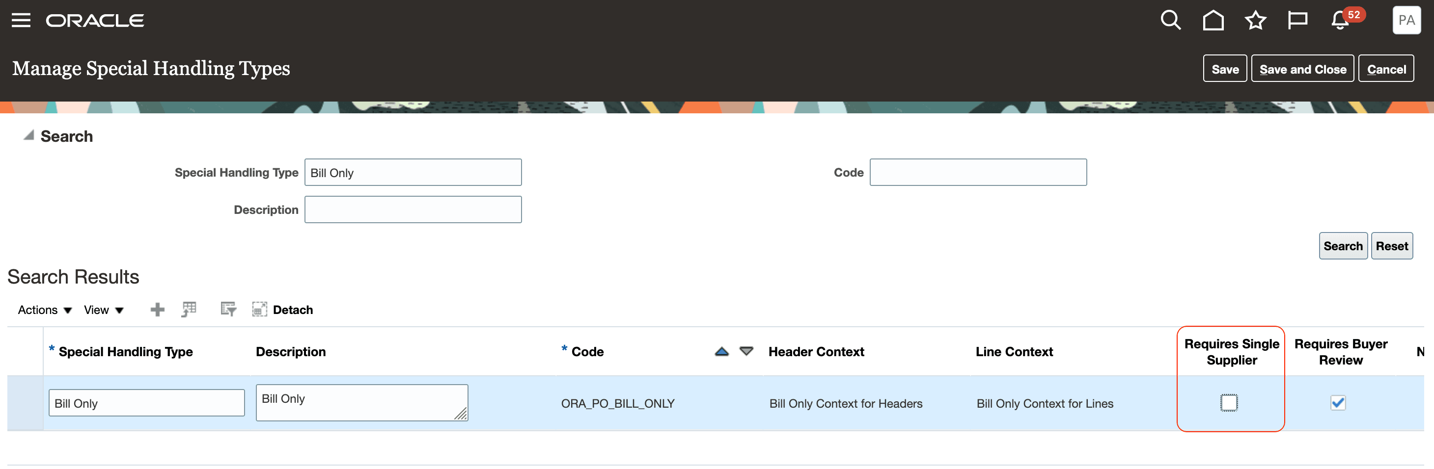

前提条件を完了したら、次を実行してトランザクションと請求専用購買依頼を統合します。
- 「設定および保守」作業領域で、「特別処理タイプの管理」タスクに移動します。
- 「特別処理タイプ」に「請求のみ」と入力し、「検索」をクリックします。
- 「検索結果」で、「単一サプライヤが必要」チェック・ボックスの選択を解除します。
- 「保存してクローズ」をクリックします
請求のみ特別処理設定
