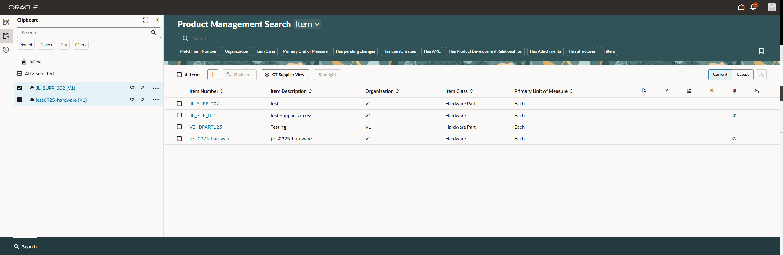

サプライヤ・ポータル・ユーザーが(ポータルにログインした後)「製品管理」カードをクリックすると、データ・セキュリティを考慮した「製品管理検索」ページが表示されます。
検索ページでサプライヤ・ポータル・ユーザーが実行できる操作を次に示します。
  • 有効化されているオブジェクトを検索します。
  • 「アプリケーション」フィールドが新しい値「サプライヤ製品管理」に設定された属性を表示します。
  • オブジェクトをクリップボードに追加し、「最近アクセスした」パネルにアクセスします。
  • 「保存済検索」パネルを使用します。
サプライヤ・ポータルの品目検索
サプライヤ・ポータルの品目検索

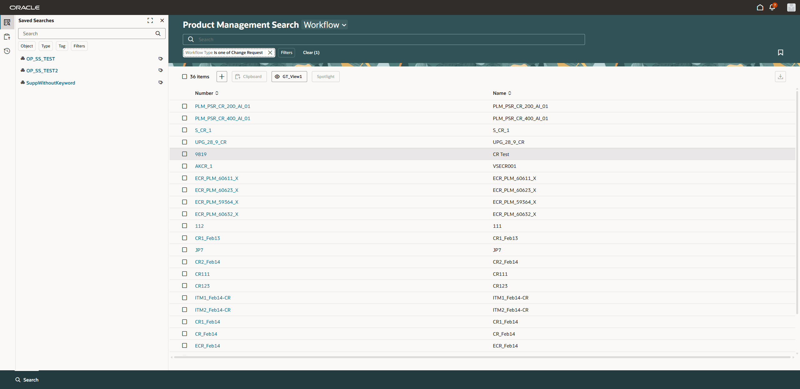

サプライヤ・ポータルのワークフロー検索
サプライヤ・ポータルのワークフロー検索

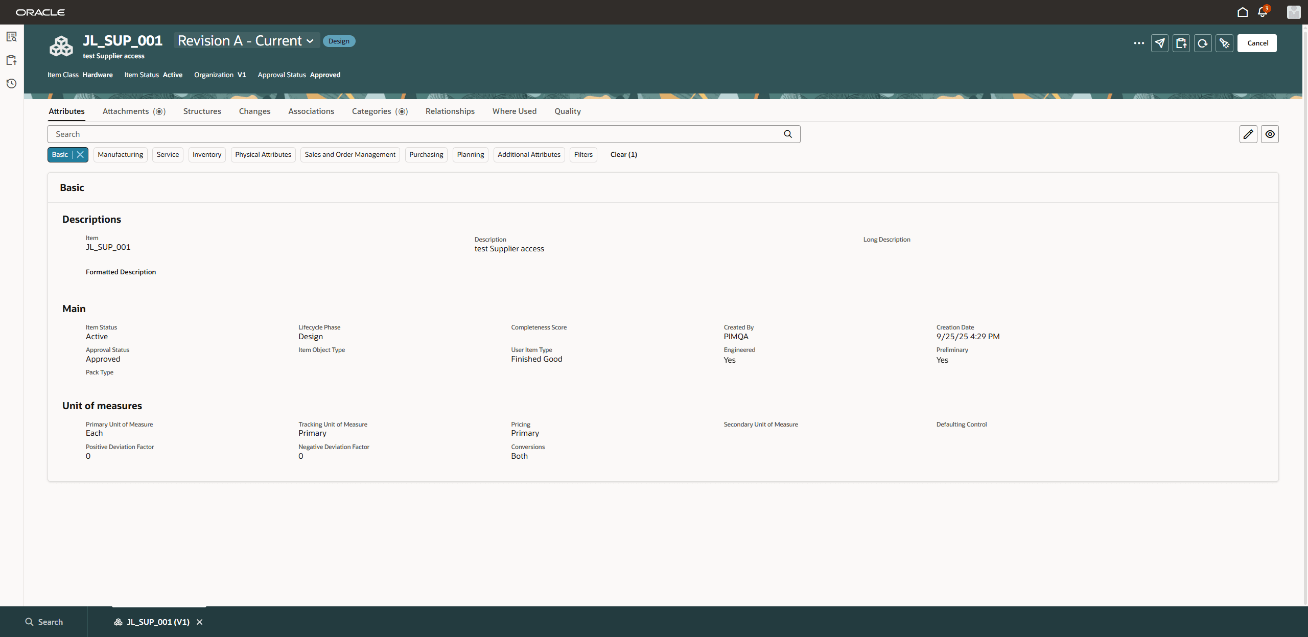

サプライヤ・ポータル・ユーザーが品目タブ間を移動すると、アクセス制御リストまたはビジネス・ルール(Oracle Visual Builder Studioを使用して構成)に基づいてフィールドが表示されます。
サプライヤ・ポータルの読取り専用アイテム・ビュー

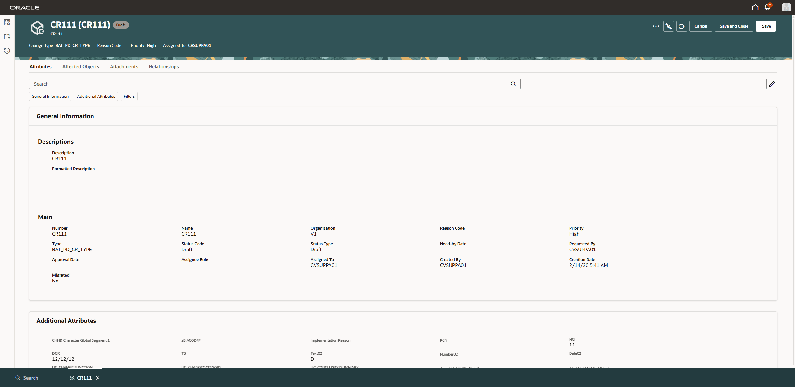

サプライヤ・ポータル・ユーザーが変更オーダーをナビゲートしても、その詳細の表示に制限はありません。 ビジネス・ルールまたはアクセス制御リストがデータ・アクセスを制限するように構成されていない場合、ユーザーは製品管理へのアクセス権を持つユーザーと同じ詳細を表示できます。
サプライヤ・ポータルでビジネス・ルールを使用して「履歴」タブが表示されない変更要求

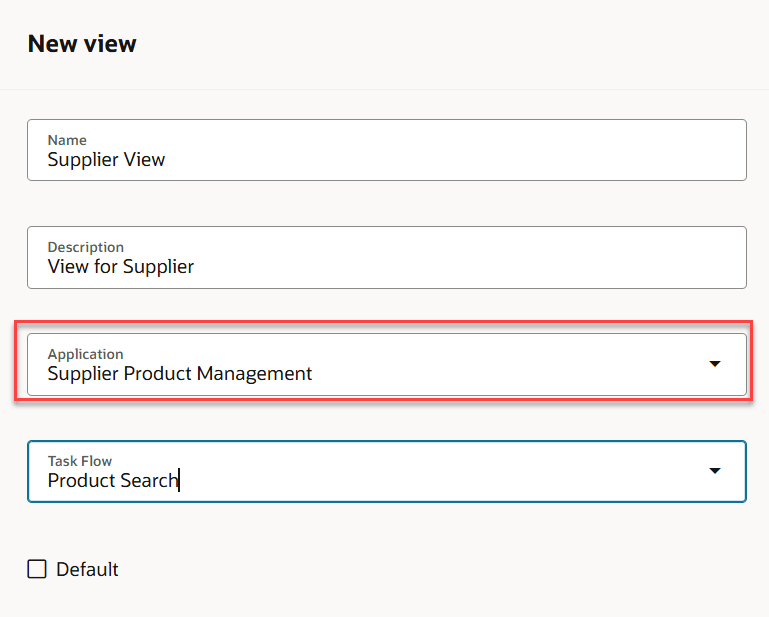

  • 「アプリケーション」フィールドを「サプライヤ製品管理」に設定して、サプライヤ・ポータル・ユーザーのビューを構成します。
サプライヤ・ポータル・ユーザーのサプライヤ製品管理へのアプリケーション・セットによるビューの作成
サプライヤ・ポータル・ユーザーのサプライヤ製品管理に対するアプリケーション・セットを使用したビューの作成
