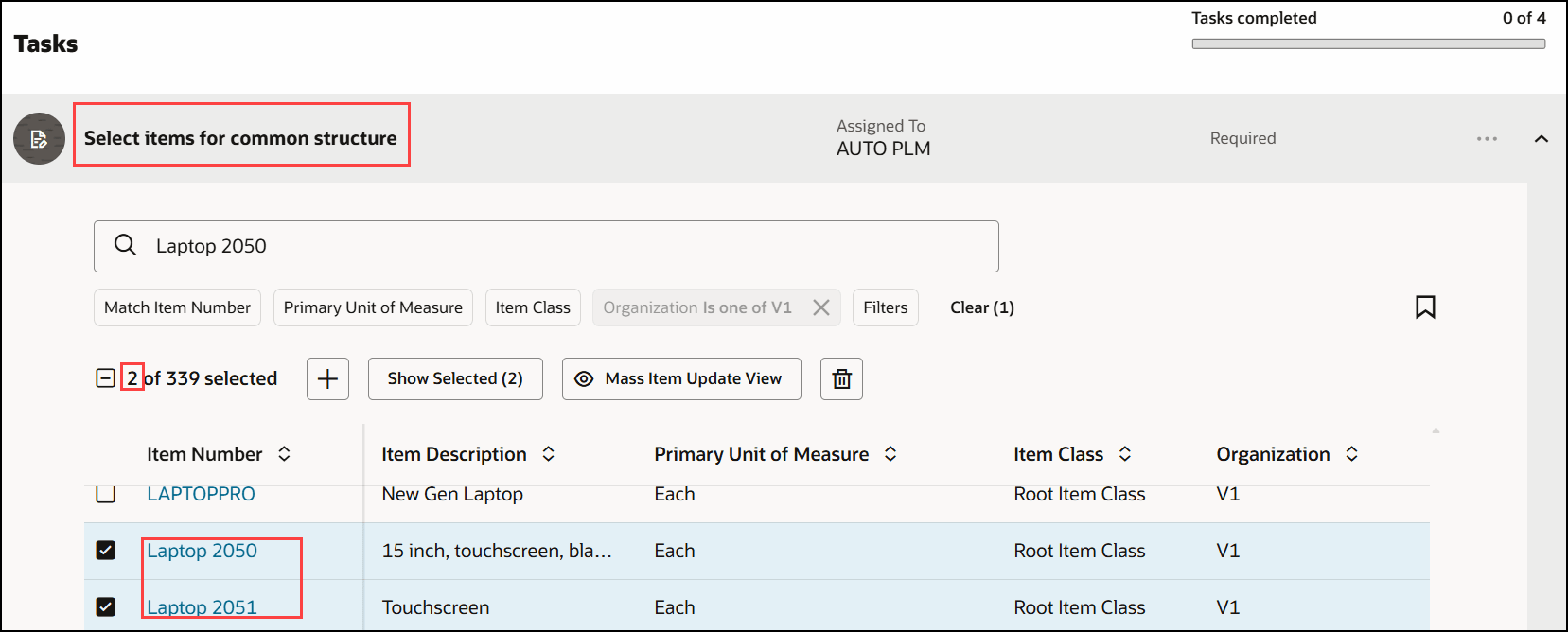

ステップ1: 共通にする1つ以上のアイテムを検索して選択します。
  • このステップでは、管理者が構成した組織に属する1つ以上の品目を選択できます。
  • 品目に複数の品目構成名(プライマリやプランニングなど)がある場合、それらのすべての構成はターゲット品目の共通構成の一部になります。
Laptop 2050 (V1)およびLaptop 2051(V1)が選択されていることを示すスクリーンショットを次に示します。
共通にするアイテムの選択
共通にするアイテムの選択

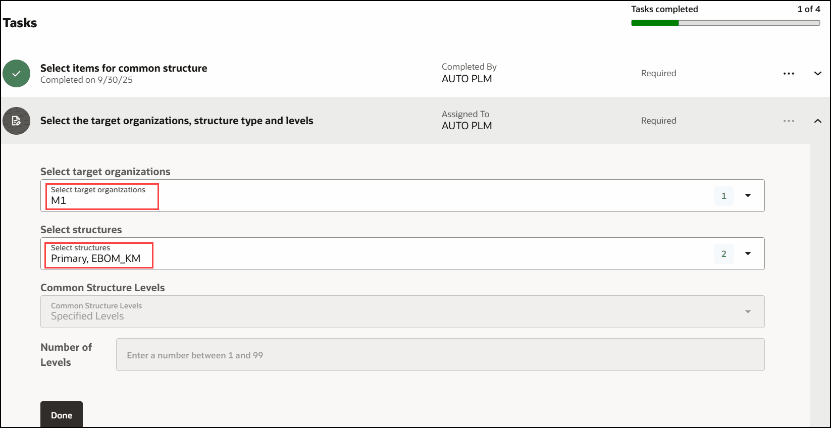

ステップ2: 共通にするターゲット組織、構成名およびレベルを選択します。
  • 管理者が構成した1つまたはすべての組織を選択し、次に共通にするレベルを選択します。
  • 管理者は、「すべてのレベル」、「1レベル」または「指定したレベル」の3つのレベルを構成できます。
  • ラップトップに関連するシナリオでは、ターゲット組織をM1として、構造名をプライマリおよびEBOM_KMとして選択します。 構成レベルは、管理者が構成したとおりにデフォルト設定されます。
    • Laptop2050 (V1)のプライマリ構造とEBOM_KM構造の両方が、Laptop2050 (M1)で共通になります。
    • プライマリ構造のみがLaptop2051 (M1)で共通になります。
    • 複数の組織にわたって共通体系を作成できます。
共通にするターゲットおよび体系名の選択
共通にするターゲットおよび体系名の選択

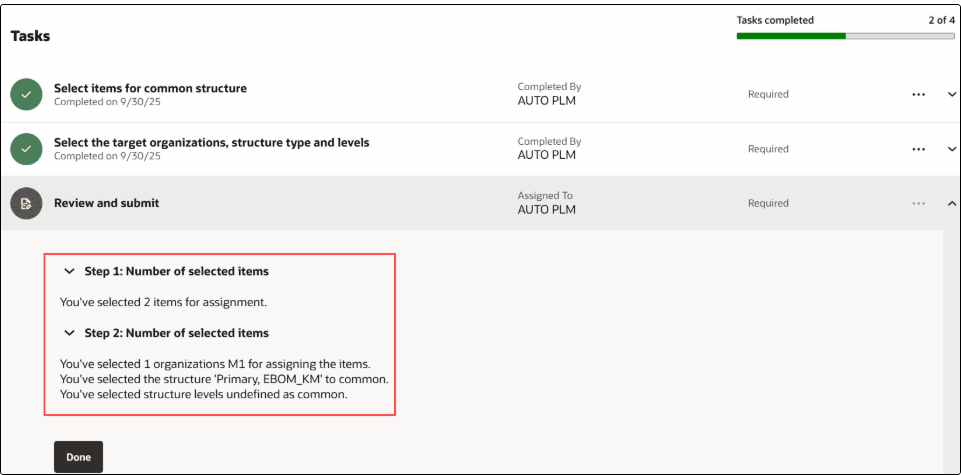

ステップ3: 共通構成を作成するためのタスクをレビューおよび発行します。
前のタスクの選択内容のサマリーを表示できます。
共通構成に対して行われた選択のレビュー
共通構成に対して行われた選択のレビュー
次の内容を表示できます:
  • 選択したターゲット組織全体で共通構成として作成されるソース組織からの品目構成。
  • 品目構成が共通構成として作成される構成名。
  • 共通として作成される体系レベルの数: すべて、単一レベルまたは指定レベル。 たとえば、1、2または5です。
「完了」ボタンをクリックすると、共通の品目構成を作成するためのスケジュール済プロセスが送信されます。

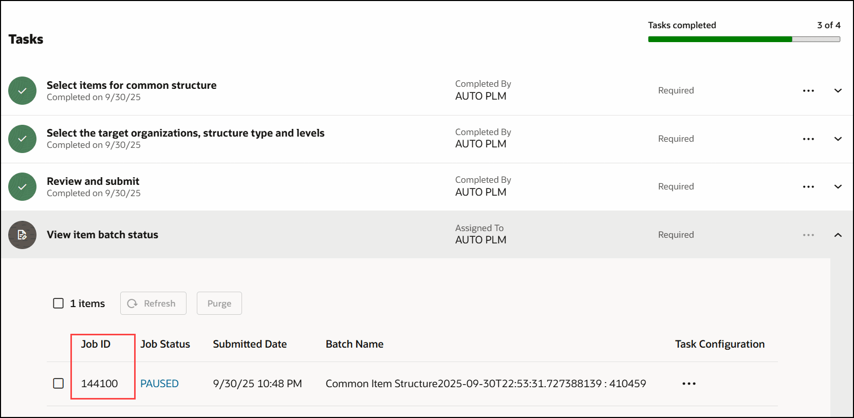

ステップ4: 品目バッチ・ステータスを表示します。
このステップでスケジュール済プロセスの進捗をモニターできます。
共通構成のバッチに対応するジョブID。
共通構成のバッチに対応するジョブID。

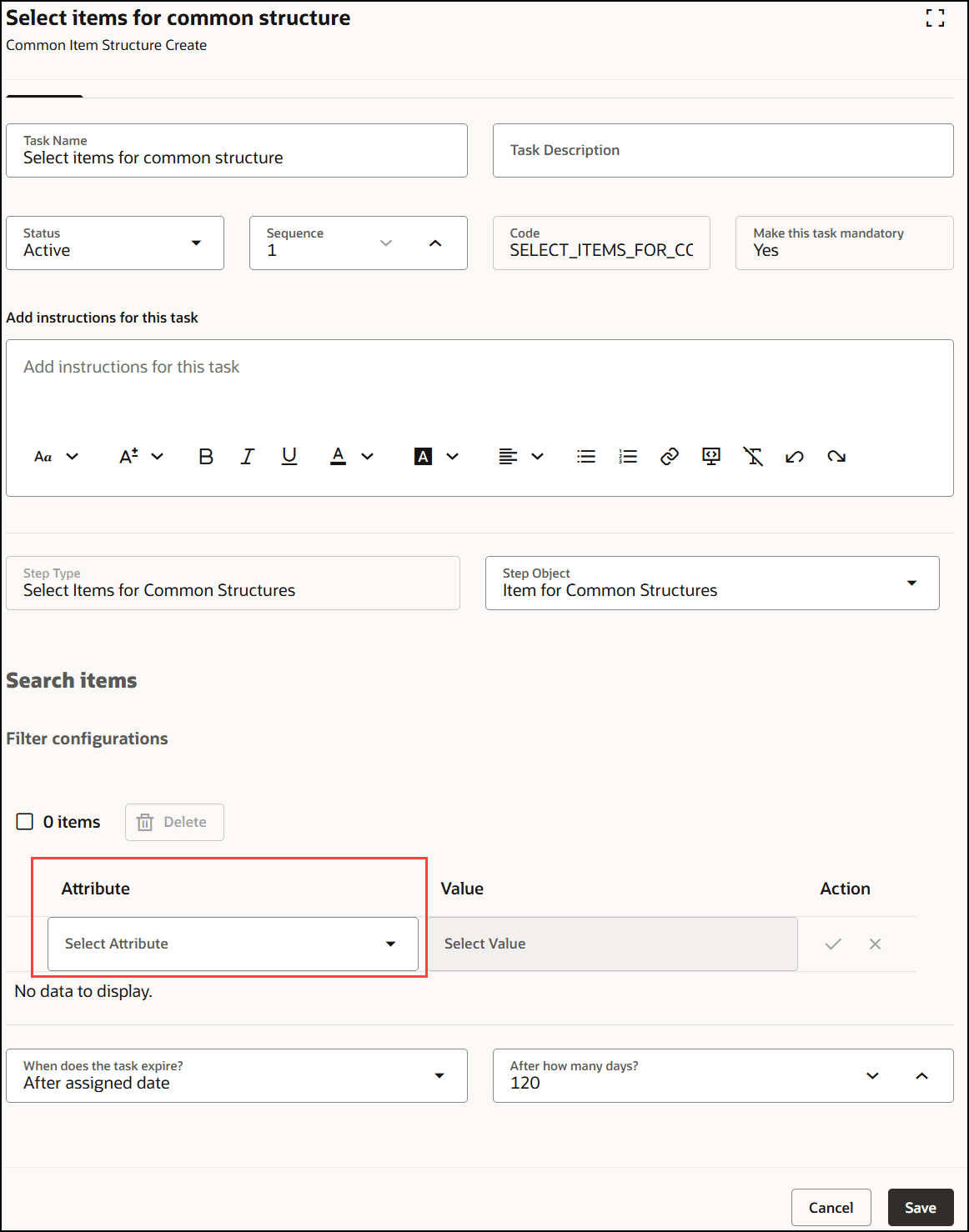

オプションで、管理者は、事前定義済タスクをコピーして編集し、独自のタスクを作成することで、個別のガイド付きタスク・フローを作成できます。 実行方法:
「製品管理」→「すべての処理の表示」→「ガイド付きタスク構成」にナビゲートします。
ソース品目の組織を構成できます。
ソース品目の組織の構成
ソース品目の組織の構成

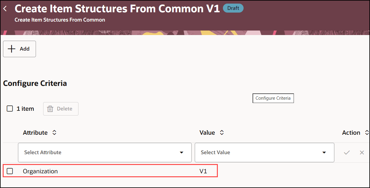

ステップ1では、オプションで品目属性値に基づいて基準を作成できます。
品目属性値を基準として構成
品目属性値を基準として構成

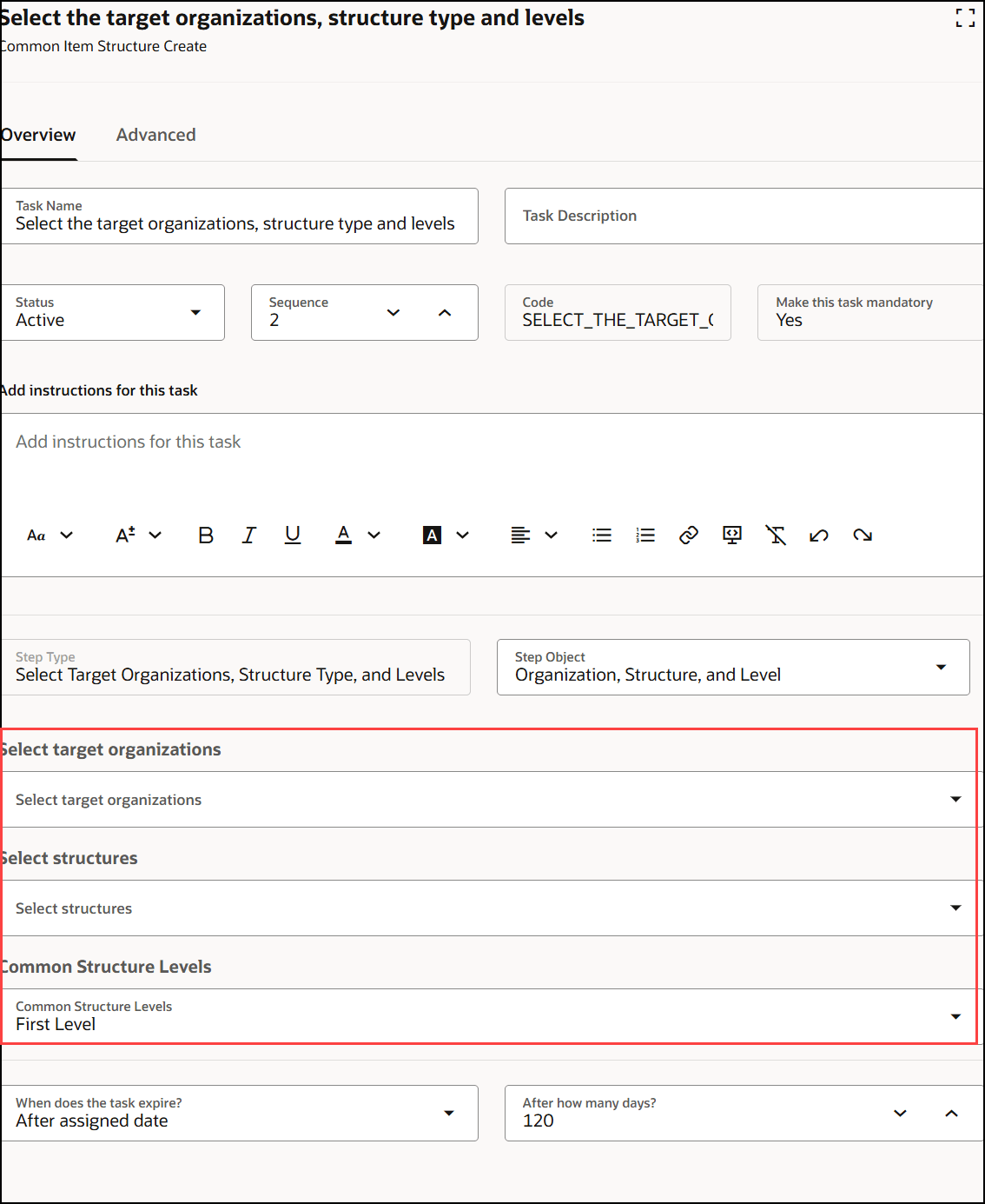

ステップ2では、共通にするデフォルトのターゲット組織、構造名およびレベルを構成することもできます。 ユーザーは、同じものを上書きして、別のターゲット組織を選択できます。
ターゲット組織、構成名および共通レベルの構成

  • ステップ1(共通にする1つ以上のアイテムを検索して選択)では、構成で選択した組織に基づいてアイテムがフィルタされます。 たとえば、製品開発で体系を作成した場合は、共通体系のマスター組織を選択できます。
  • ステップ2(共通にするターゲット組織、構成名およびレベルを選択)では、構成済ターゲット組織、構成名および構成レベルに基づいて品目がフィルタされます。 ユーザーは、構成されたターゲット組織を上書きし、他のターゲット組織を選択できます。
