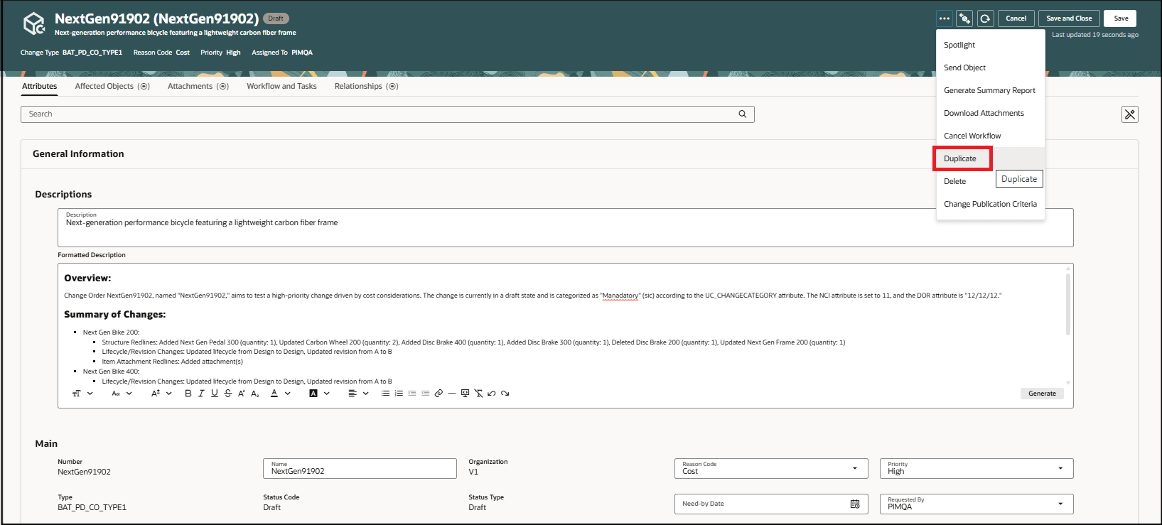

重複ワークフローの作成
Product Managementの既存のワークフローに基づいて新しいワークフローを作成できます。 「複製」という名前のワークフロー・ページ・レベルのアクションを使用します。
ワークフローでの重複アクション
ワークフローでの重複アクション

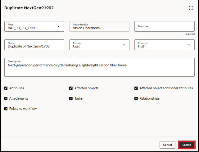

「複製」をクリックして、重複する<workflow name>ドロワーを開きます。
ワークフロー・ドロワーの複製
ワークフロー・ドロワーの複製
このドロワーでは、どのエンティティ(「属性」「影響を受けるオブジェクト」、「影響を受けるオブジェクトの追加属性」、「添付」、「タスク」、「関係」および「ワークフローに関連」)を選択できます。これらは、新しいワークフローにコピーするときに含めるか除外します。 すべてのエンティティがデフォルトで選択されます。 「ワークフローに関連」を除き、他のワークフローは新規ワークフロー内のタブに編成されます。
「ワークフローに関連」が選択されたままの場合は、ソースと新規ワークフローの間に関係が作成されます。

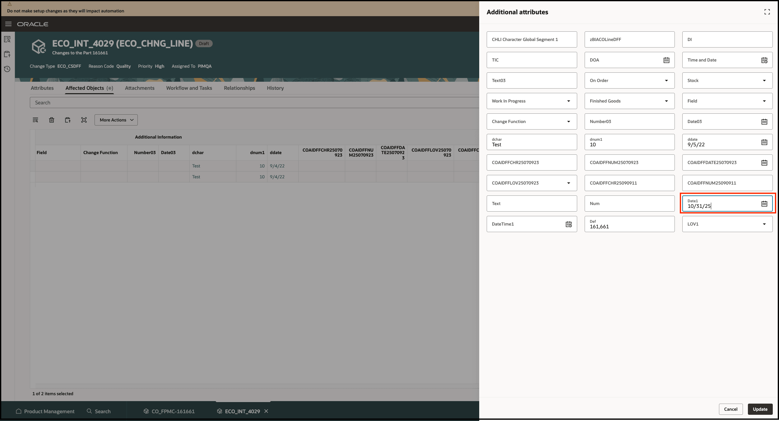

変更明細のコンテキスト依存付加フレックスフィールドを編集し、変更明細のコンテキスト依存セグメントにナビゲートし、特定の属性セクションをクリックして「追加属性」ドロワーで値を作成または更新できるようになりました。
コンテキスト依存付加フレックスフィールドの編集

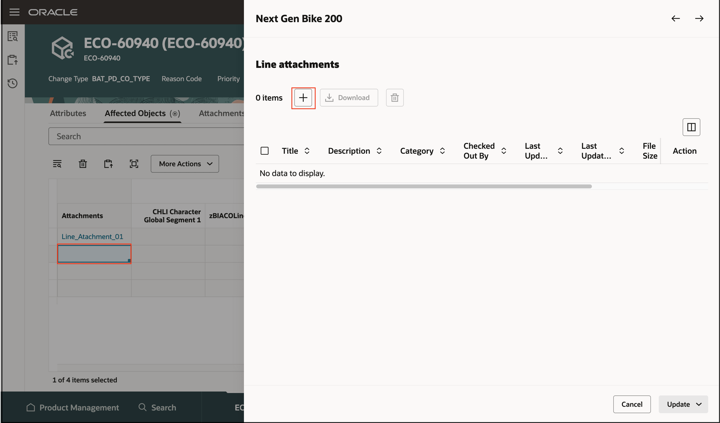

変更明細への添付の追加
変更オーダー、変更要求、問題レポートおよび訂正処理などのワークフローの変更明細に添付を追加できるようになりました。
変更明細への添付の追加
変更明細への添付の追加

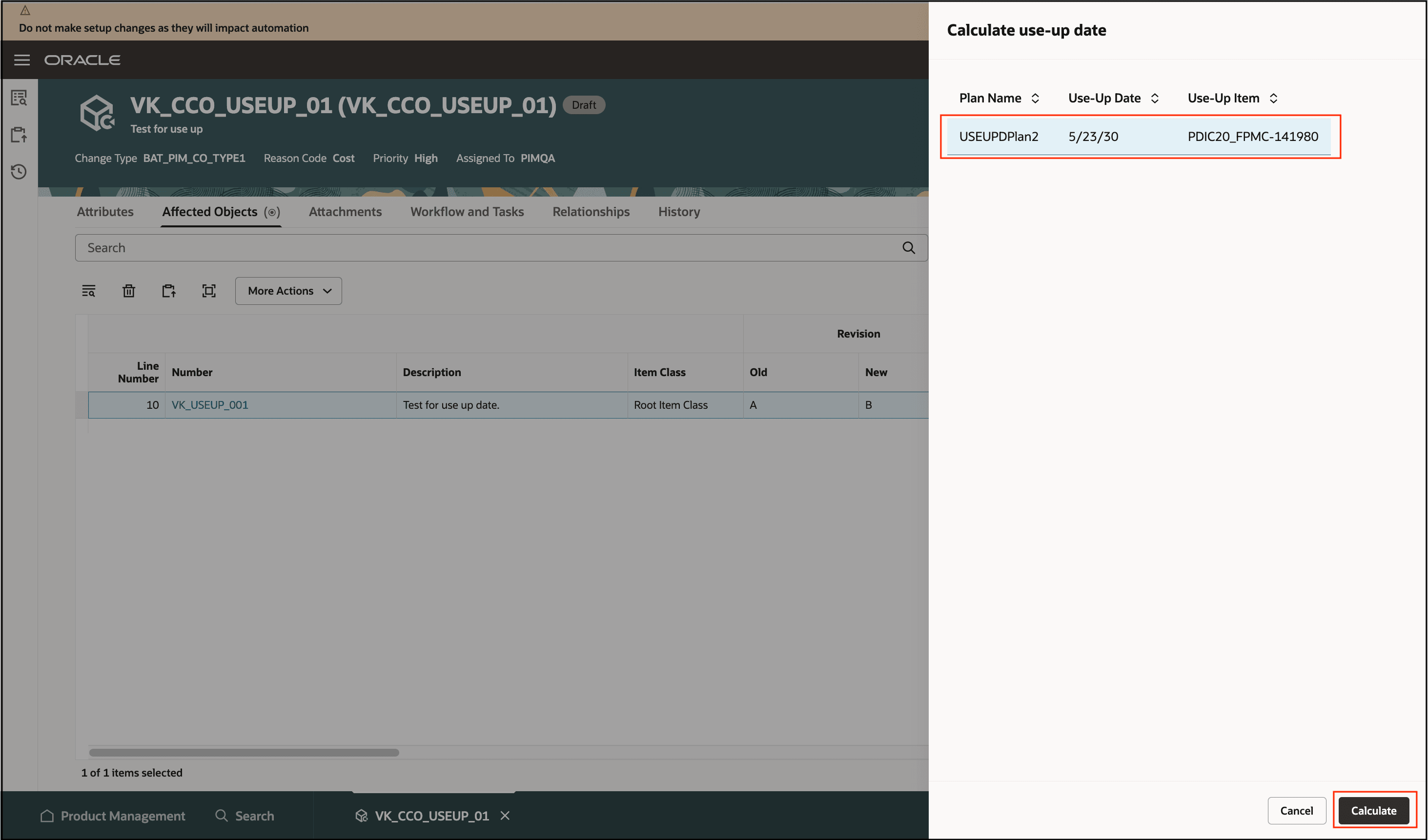

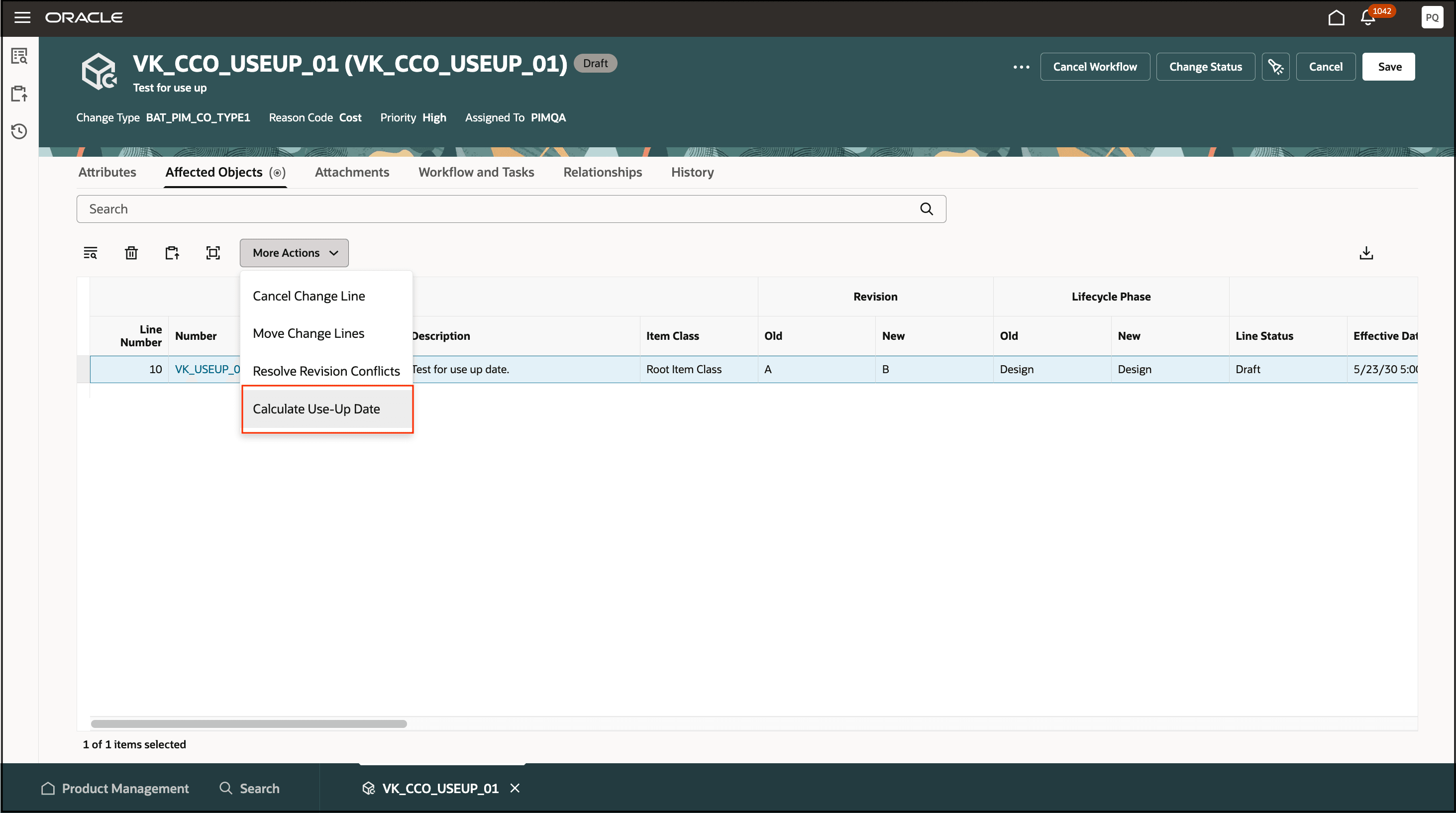

使い切り日の計算
コンポーネントの使用日を計算し、有効日を更新できるようになりました。
サプライ・チェーン・プランニング・オファリングを使用可能にした場合は、変更オーダーの影響を受けるオブジェクト表の新しい「使い切り日の計算」処理を使用して、プランニング・アプリケーションで定義された使い切り日を表示および選択できます。 これにより、設計変更オーダーおよび商品化変更オーダーで削除または置換される構成コンポーネントの最適有効日を計算できます。
コンポーネントの使い切り日の計算処理
コンポーネントの使い切り日の計算処理
使い切りプランを選択し、使い切り日を計算

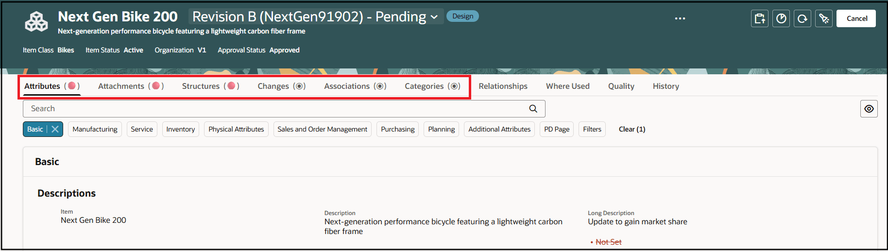

アイコン・インジケータ
「コンテンツあり」および「レッドラインあり」インジケータが、アイコンを表示するようにアップグレードされました。
  • アイコンコンテンツがあることを示しますは「コンテンツあり」を示します
  • アイコンレッドラインがあることを示しますは、レッドラインがあることを示します。
プレゼンス・インジケータが表示されたスクリーンショットを次に示します。
コンテンツあり、レッドラインありインジケータ
コンテンツあり、レッドライン・インジケータあり
「属性」、「添付」および「構成」タブには、変更オーダーで選択した改訂に関連するレッドラインがあります。
「変更」、「関連付け」および「カテゴリ」タブにはコンテンツがあります。
「関係」、「使用箇所」および「品質」タブにはコンテンツがありません。

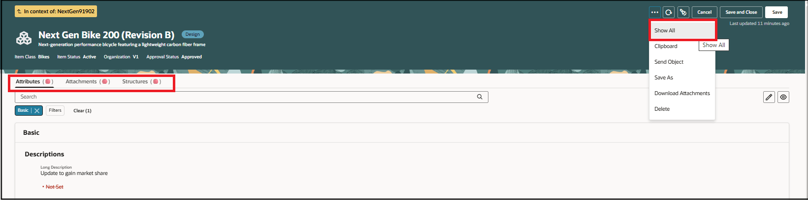

アイテム・コンテキストのレッドライン情報を表示

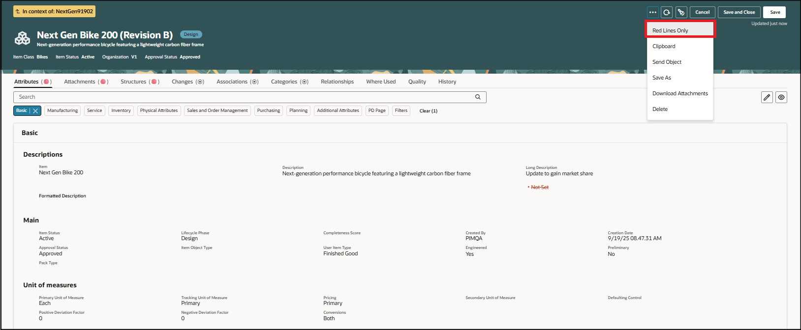

新規品目ページ・レベルの処理「赤い明細のみ」を利用して、品目レッドラインをすばやく表示できます。
アイテムのレッドラインのみアクション
品目のレッドラインのみの処理
「レッドラインのみ」を選択すると、選択したリビジョンにレッドライン・データがあるタブのみが表示され、各タブ内にレッドライン・フィールドのみが表示されます。 「レッドラインのみ」モードでは、アクション「すべて表示」を選択して、すべてのタブおよびフィールドを表示する標準ビューに戻ることができます。
アイテムに対するすべてのアクションの表示
次の方法で品目と品目改訂間を移動すると、「レッドラインのみ」処理が選択されます。
  • 影響を受けるオブジェクト・リビジョン間を移動します。
「すべての表示」処理がすでに選択されている場合の改訂の選択

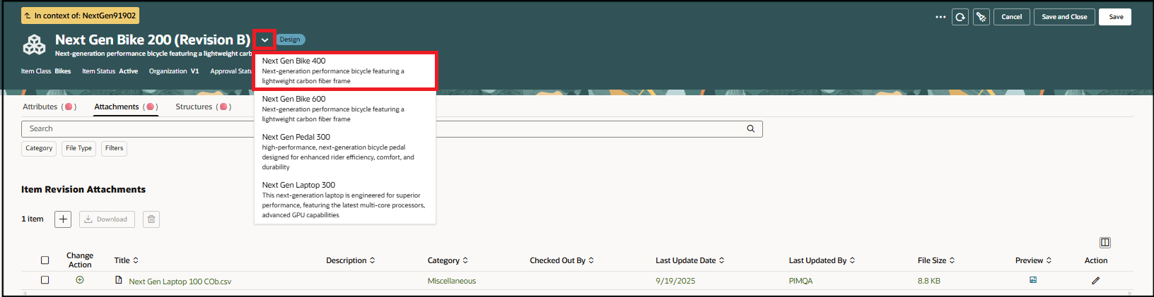

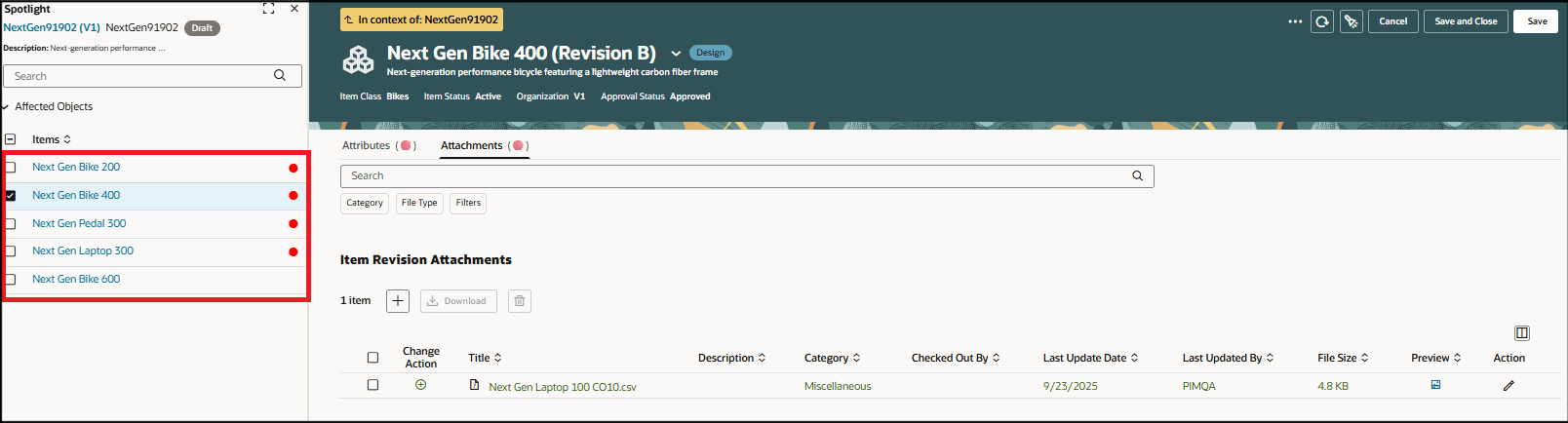

  • スポットライト内の項目間を移動します。
「すべて表示」アクションがすでに選択されている場合、スポットライトでアイテムを選択

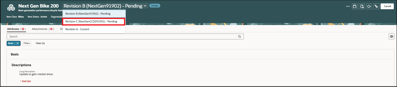

  • アイテムの保留中のリビジョンを選択します。
「すべて表示」アクションがすでに選択されている場合、「保留中のリビジョン」を選択します

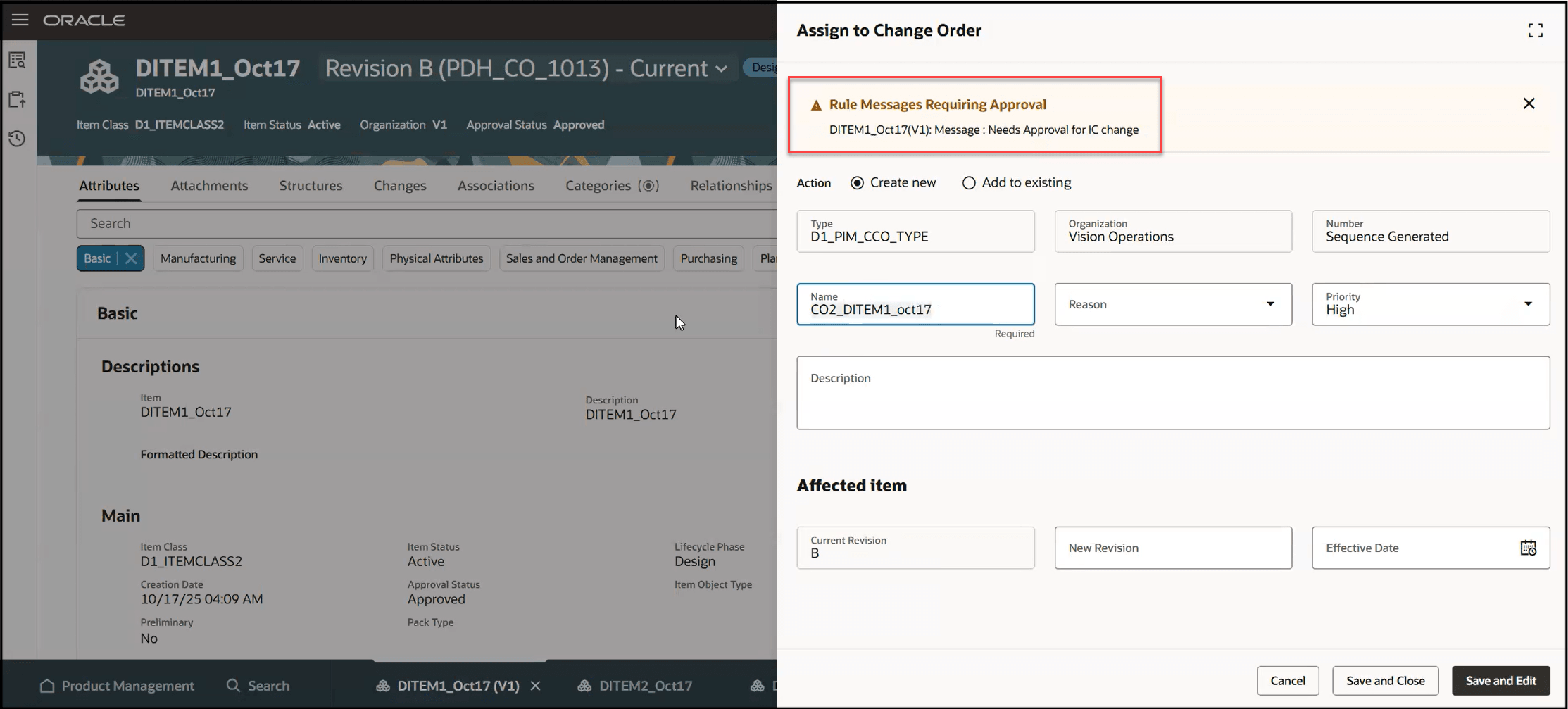

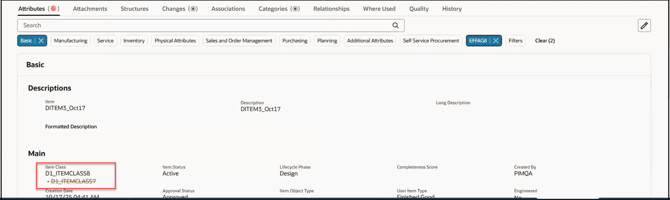

保留中の変更の品目区分を変更できるようになりました。 変更はレッドラインとして表示され、変更履歴に記録されます。 また、品目区分変更によって変更オーダーが自動的にトリガーされるように、ニーズ承認ルールを構成できます。
品目区分のレッドライン
品目区分のレッドライン
変更済品目区分でトリガーされる承認ルールが必要

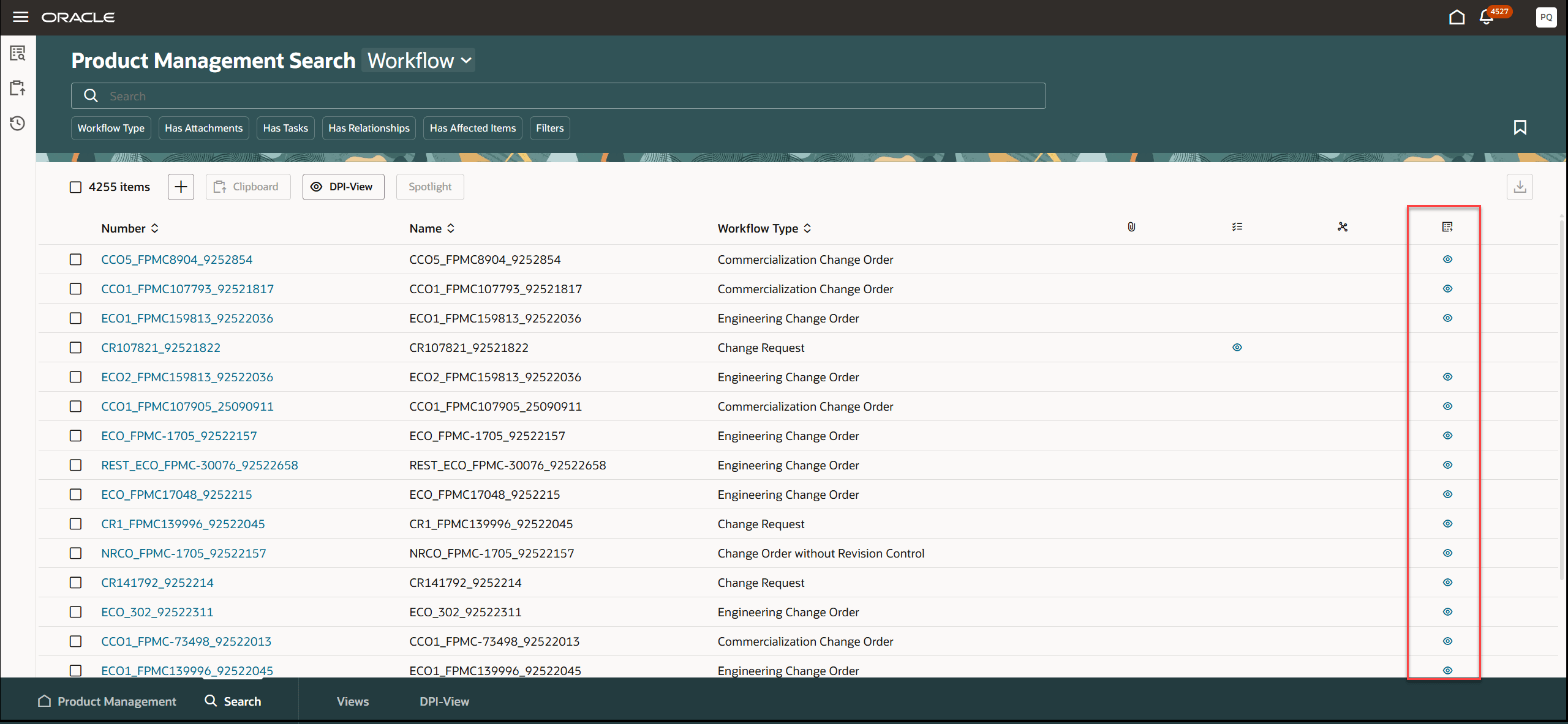

検索ワークフロー・ページでのデータ存在インジケータの表示
製品管理「ワークフローの検索」ページで、影響を受けるオブジェクトのデータ・プレゼンス・インジケータを表示できるようになりました。 ワークフロー内の影響を受けるアイテムにアクセスする権限がある場合は、検索結果のプレゼンス・インジケータ・アイコンをクリックすると、「影響を受けるオブジェクト」タブに移動します。

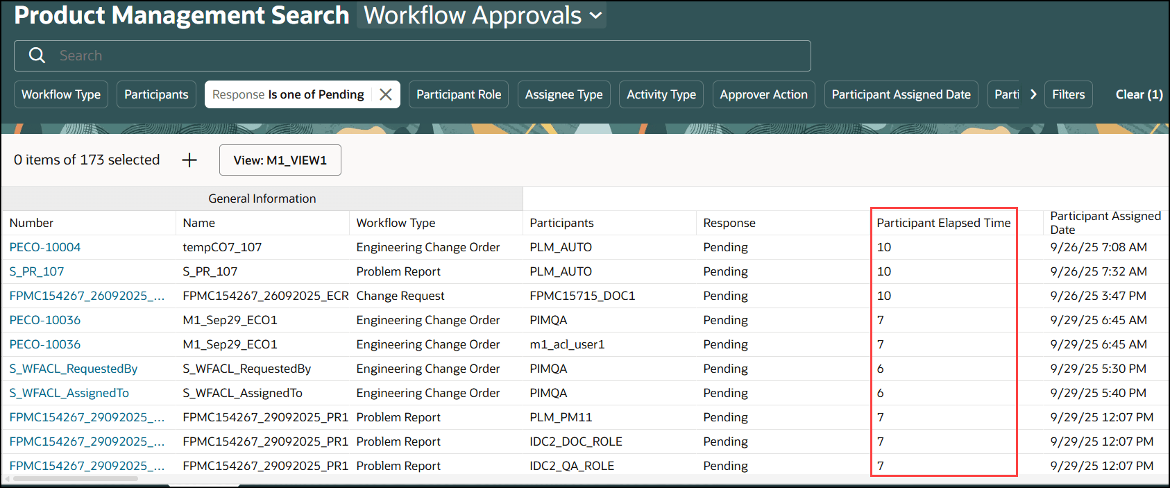

ワークフロー承認検索での関係者経過時間
「参加者経過時間」というタイトルの新しい属性がワークフロー承認索引に追加されました。 この属性は、ワークフローが参加者からの承認を待機している日数を表します。
経過時間は各参加者の日数で測定され、次の2つの期間の小さい値が反映されます。
  • 変更がワークフロー・ステータスに最後に入力されてからの時間。
  • ユーザーがそのワークフロー・ステータスの参加者として最後に追加されてからの時間。
経過タイマーは、変更が最初にサインオフ・ステータスになったとき、または参加者が承認者としてサインオフ・ステータスに追加されたときに、参加者が承認者になったときに開始されます。
タイマーは一度に1日増え、次のいずれかの条件で一時停止します。
  • 承認者は、そのステータスの変更をサインオフします。
  • 変更はそのワークフロー・ステータスを終了します。
変更が特定のサインオフ・ステータスに複数回入力されると、発生ごとに個別の経過期間が記録されます。
加入者経過時間
加入者経過時間

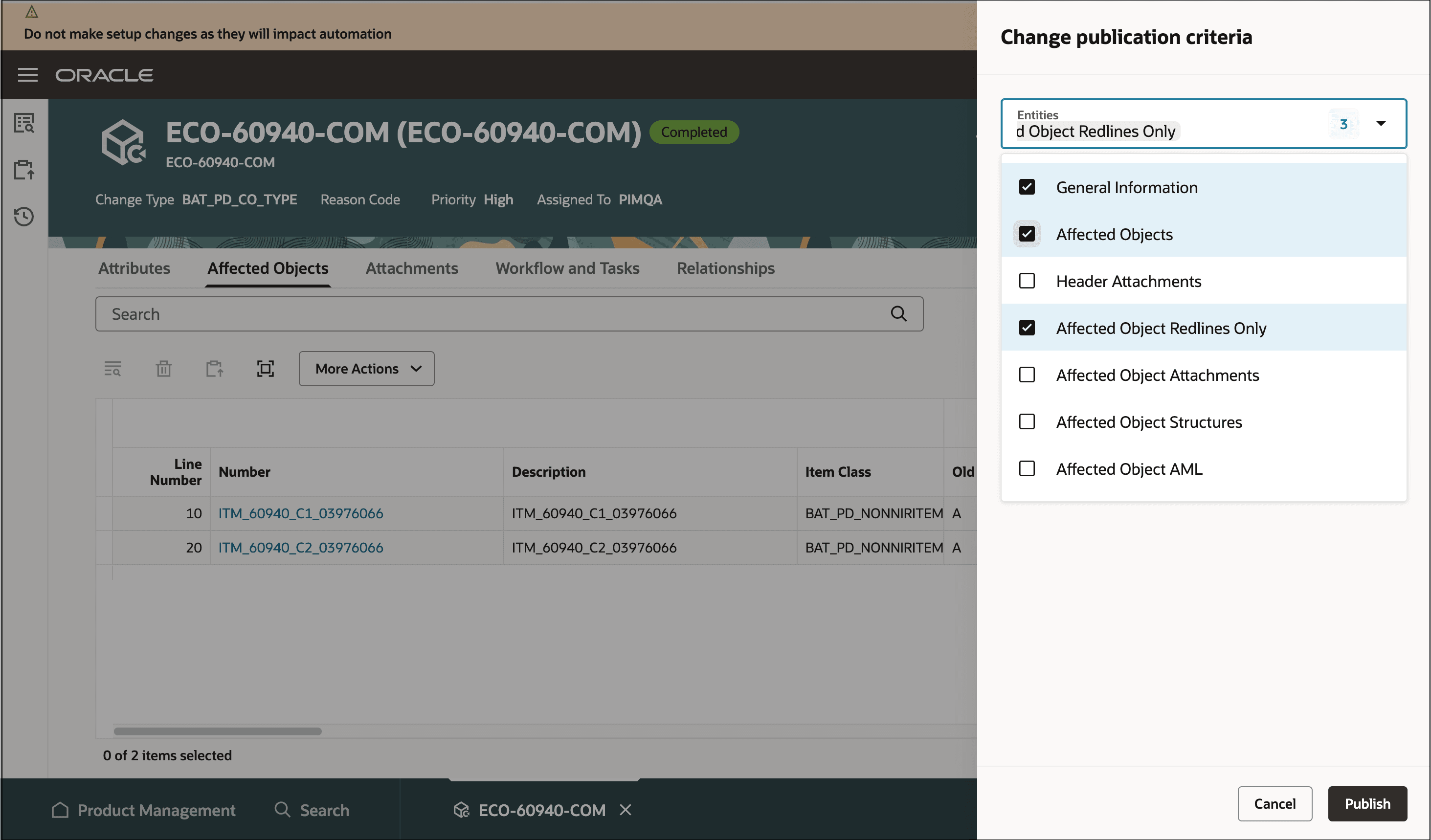

ワークフローの公開

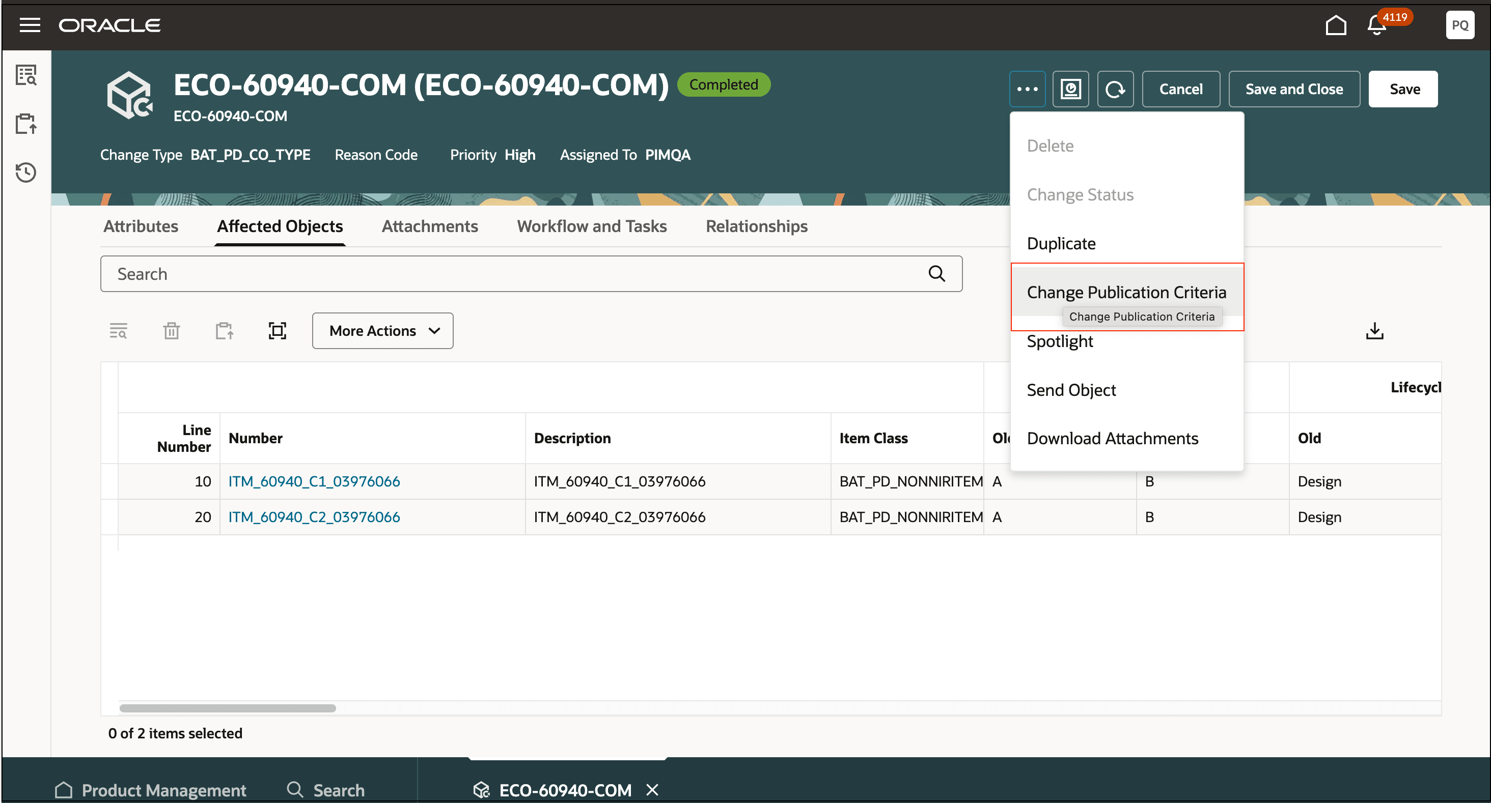

次のエンティティのすべてまたは1つを選択することで、改訂管理なしで商品化変更オーダーおよび変更オーダーをXMLパッケージとして公開できるようになりました。
  • 一般情報
  • 影響を受けるオブジェクト
  • ヘッダー添付
  • 影響を受けるオブジェクト・レッドラインのみ
  • 影響を受けるオブジェクト添付
  • 影響を受けるオブジェクト構成
  • 影響を受けるオブジェクト承認済製造業者リスト
改善された公開機能により、任意のステータスの変更オーダーを公開できます。
変更オーダーの公開
変更オーダーの公開
公開するエンティティの変更の選択
公開するエンティティの変更の選択

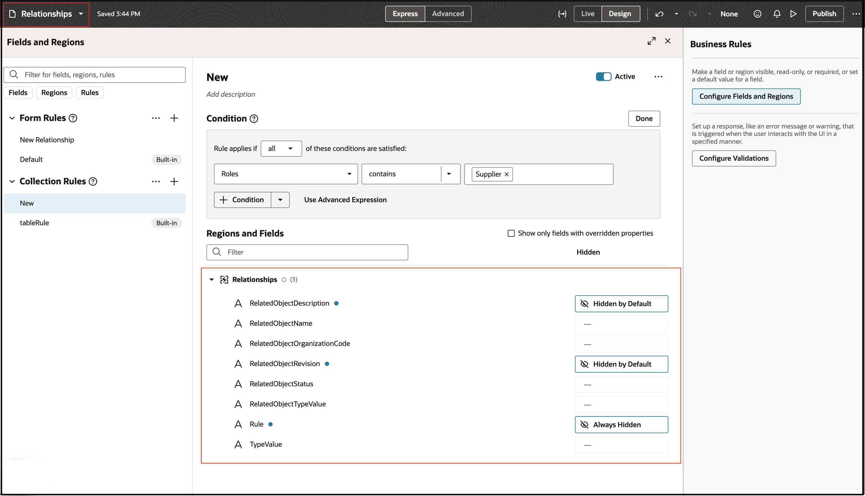

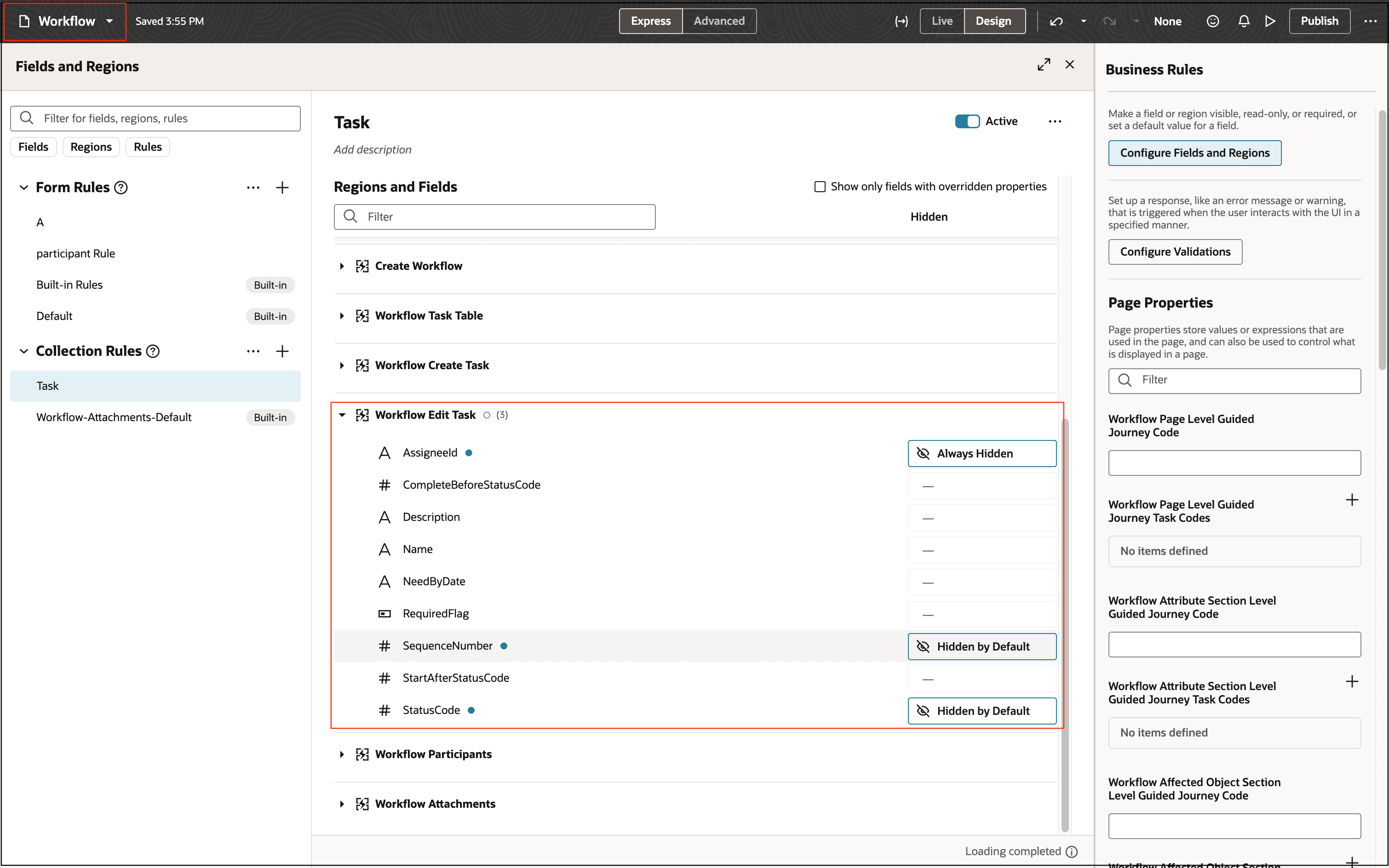

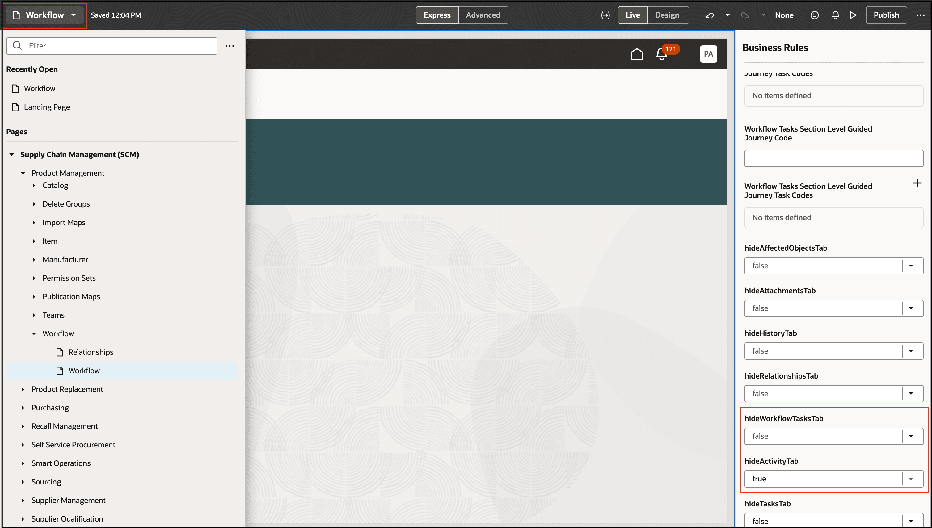

ビジネス・ルール
ビジネス・ルールのサポートは、次のように拡張されています。
  • 「関係」および「ワークフローおよびタスク」タブ:
    • ワークフローの列属性を表示および非表示にするビジネス・ルールを構成します。
    • 「ワークフローおよびタスク」タブの「アクティビティ」および「タスク」サブタブを表示または非表示にします。

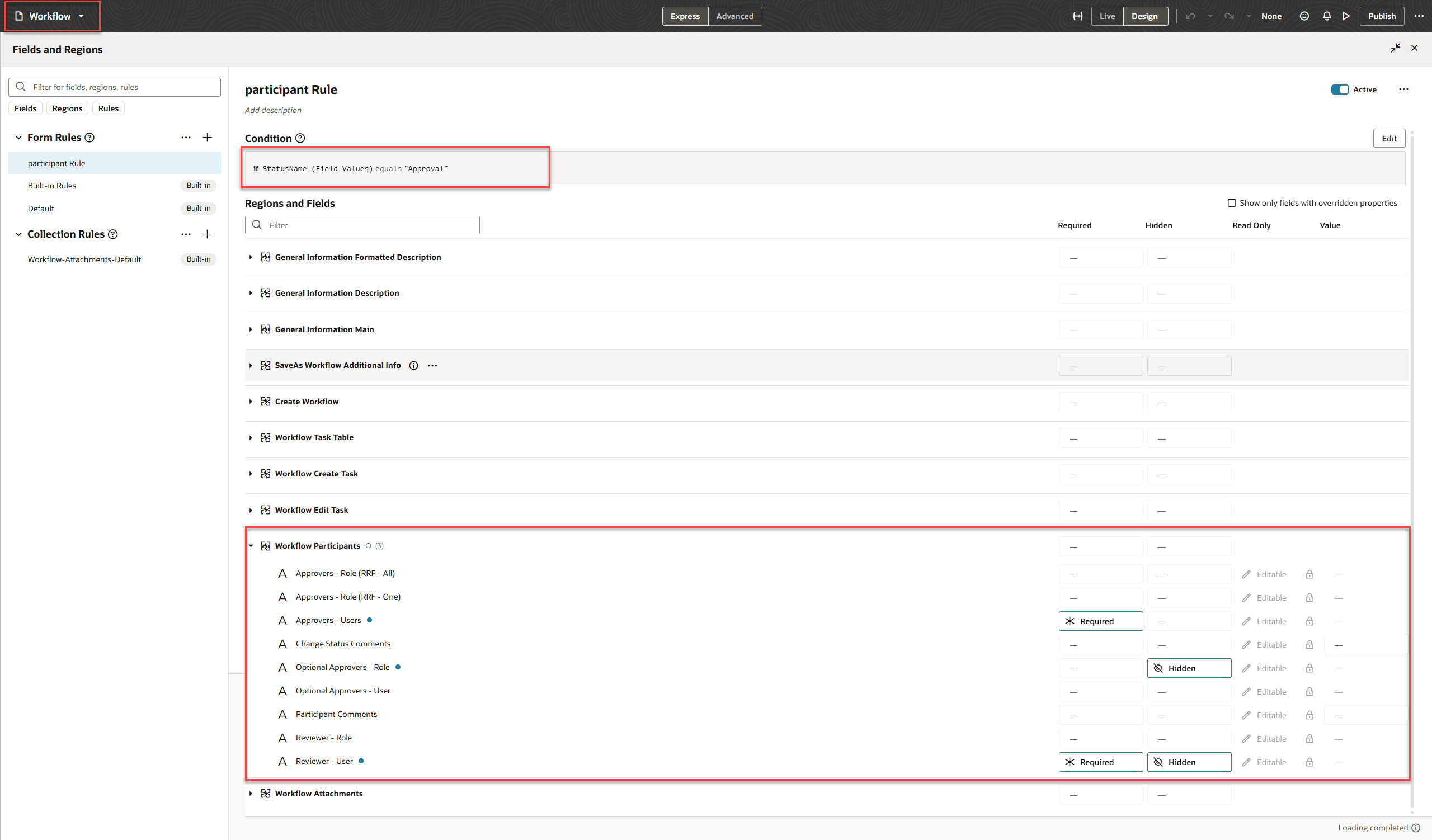

  • ワークフローの参加者とステータスの変更
ワークフロー・タスクのルールの構成
ワークフロー・タスクのルールの構成
ワークフローでの関係のルールの構成
ワークフローでの関係のルールの構成
「アクティビティ」および「タスク」サブタブを表示または非表示にするルールの構成
承認ステータスのワークフロー参加者のルールの構成

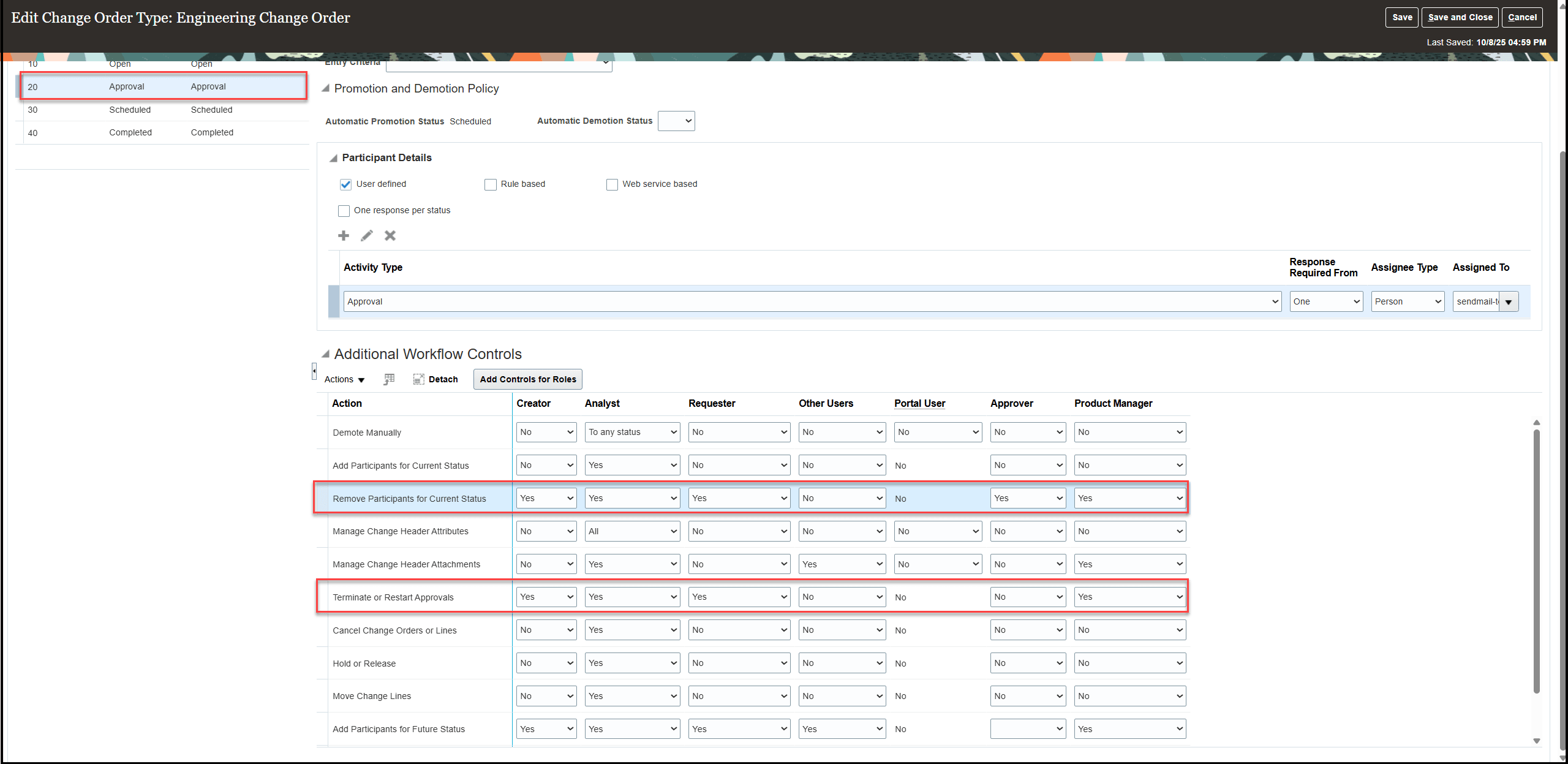

ワークフロー設定変更
「変更オーダー・タイプの管理」タスクで、暫定承認または承認ステータスに対して追加のワークフロー・コントロールを介してアクセス権が付与されたアクターは、次の処理を実行できるようになりました。
  • 承認者またはレビュー担当者の削除
  • ワークフローの終了または再起動
この更新の前は、これらの処理はアナリストのみが使用できました。
