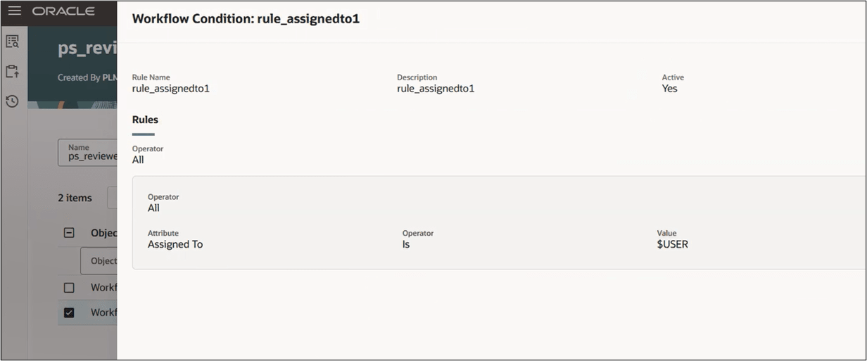

サインイン済ユーザーは、作成済、割当済または要求済のワークフローにアクセスできるようになりました。 この機能を有効にするには、ワークフロー条件を定義するときに、「作成者」「割当先」または「要求者」属性の値として「$User」を選択します。 たとえば、「割当先= $User」などの条件を設定し、それを権限セットおよびチームに関連付けることで、チーム・メンバーに、割り当てられたすべてのワークフローへのアクセス権を付与します。
ユーザーに割り当てられたワークフロー条件ルール
「割当先」属性に適用されたワークフローの$User条件

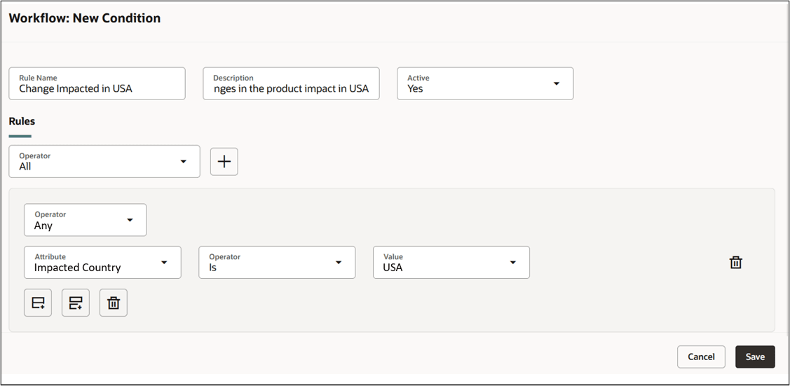

条件に行を追加することで、属性の単一値または複数の値を選択できるようになりました。 複数の値を選択すると、アプリケーションはANY演算子(選択した値と一致)をサポートし、ALL演算子(選択したすべての値と一致)はサポートされていません。
複数選択
ワークフローの新規条件で「影響を受けた国」という名前の複数選択属性

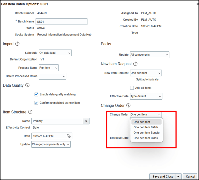

ワークフローを使用して品目インポートを介して品目を追加または更新し、そのワークフローに必要なアクセス制御リスト権限がない場合、インポート・プロセスは失敗し、エラーがインポート・エラー・ログに記録されます。 品目インポート・バッチを介してワークフローに品目を追加するためのオプションは次のとおりです。
ワークフローインポートオプション 処理 ワークフローのアクセス制御リスト権限の要求 アクセス先
品目当たり1つ 新規作成 作成
品目バッチ当たり1つ 新規作成 作成
品目バッチ当たり1つ 既存に追加 管理 影響を受けるオブジェクト
品目バンドル当たり1つ 新規作成 作成
品目区分当たり1つ 新規作成  作成
選択
品目インポート・バッチ中のワークフロー実装の選択

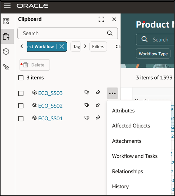

必要な「表示」または「管理」アクセス権がある場合にのみ、ワークフローをクリップボードに追加できます。
「クリップボード」パネルに追加されたワークフロー・オブジェクトの目的のタブに移動するか、ドロップダウン・リストからタブを選択して「最近訪問した」パネルで使用できます。 ナビゲーションに使用できるタブは、その特定のワークフロー・オブジェクトに割り当てられた表示権限または管理権限によって決まります。
すべてのタブにアクセスできるワークフローをクリップボードに追加
ワークフロー・クリップボード

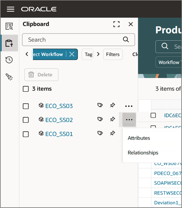

制限されたタブのみにアクセスできるワークフローをクリップボードに追加

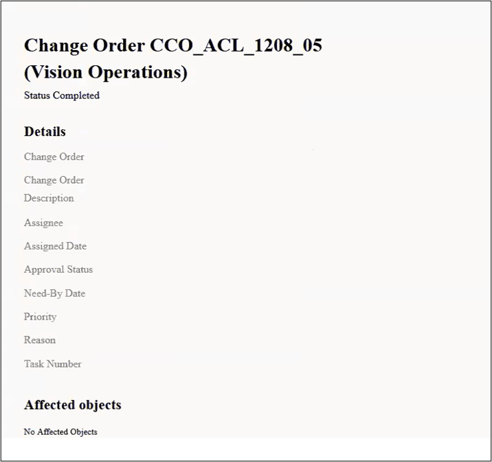

ワークフロー・アクセス制御リストの構成に基づいて、ワークフロー通知に情報を表示できるようになりました。 ワークフロー通知に表示される情報は、Redwoodのワークフロー・オブジェクト・コンテンツと一致しています。
ワークフロー通知
ユーザーが表示権限または管理権限が割り当てられていないワークフロー通知
