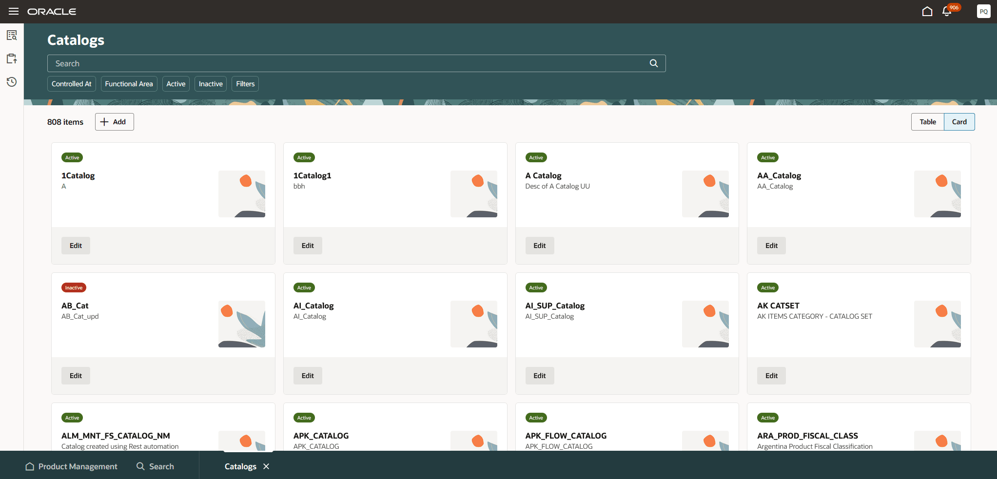

Redwoodユーザー・エクスペリエンスを使用して、カタログおよび品目カテゴリ割当を作成および管理できるようになりました。 「製品管理」ページの「アクション」セクションで、「すべてのアクションの表示」をクリックし、「カタログ」をクリックします。 カタログ・ページが表示され、カタログを検索して選択できます。 また、「カード」オプションをクリックすると、次のスクリーンショットに示すように、カタログをカード・ビューで表示できます。
カタログページ- カードビュー
カタログページ- カードビュー

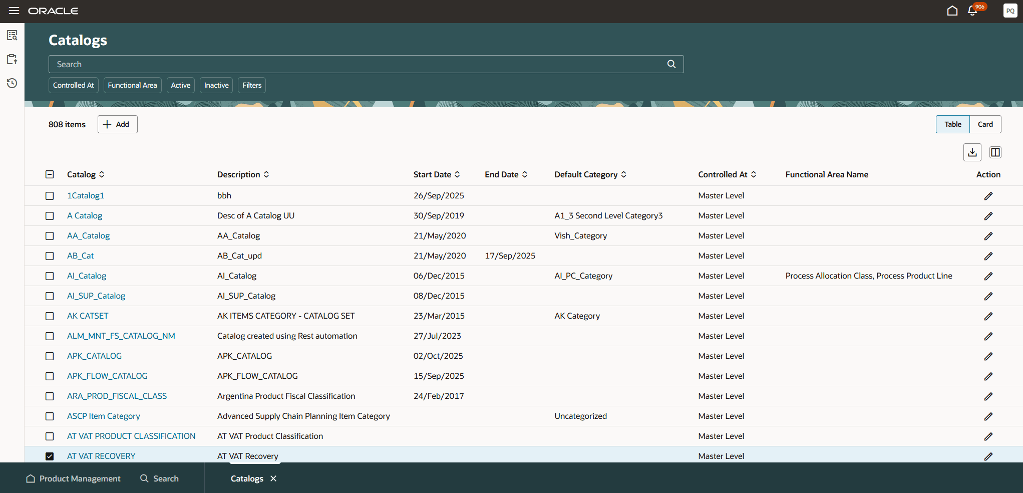

「表」オプションをクリックすると、次のスクリーンショットに示すように、カタログのリストを表ビューに表示できます。
カタログページ- テーブルビュー
カタログページ- テーブルビュー

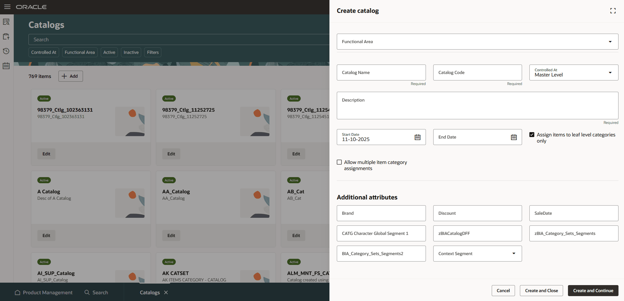

カタログを作成するには、カード・ビューまたは表ビューで「追加」をクリックします。 次のスクリーンショットに示すように、「カタログの作成」ドロワーが表示されます。 カタログを拡張するための共通カタログ属性、カタログ・レベル管理属性および追加属性を指定します。 別のカタログを作成するか、カタログを作成してから編集を続行できます。 オプションで、カタログを機能領域に割り当てることができます。

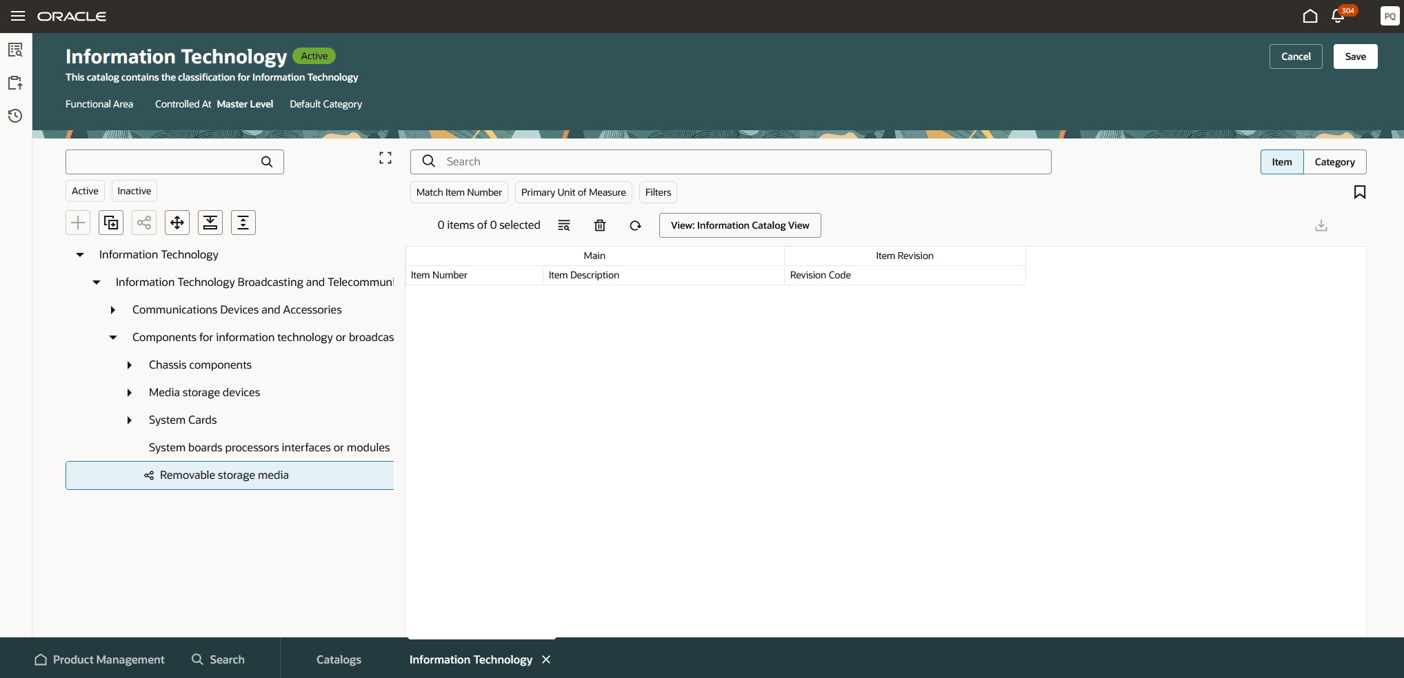

カード・ビューでカードをクリックするか、表ビューのカタログ名リンクをクリックすると、次のスクリーンショットに示すように、左側のパネルにカテゴリ階層、品目カテゴリ割当または右側のパネルに選択したカテゴリ詳細を示すカタログ詳細ページが表示されます。
カテゴリ階層および品目カテゴリ割当
カテゴリ階層および品目カテゴリ割当

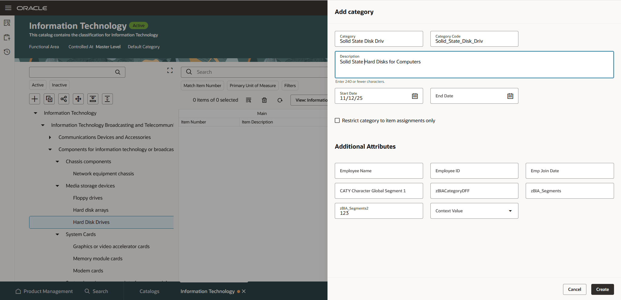

カテゴリ階層内のカーソルの位置でカテゴリを作成できます。 カーソルがカテゴリ・レベルの場合、カテゴリはカテゴリの子として作成されます。 第1レベルのカテゴリを作成するには、カタログのルートにカーソルを置きます。 カテゴリを追加するには、「追加」アイコンをクリックします。 次のスクリーンショットに示すように、「カテゴリの追加」ドロワーが表示されます。 情報を指定し、「作成」をクリックします。

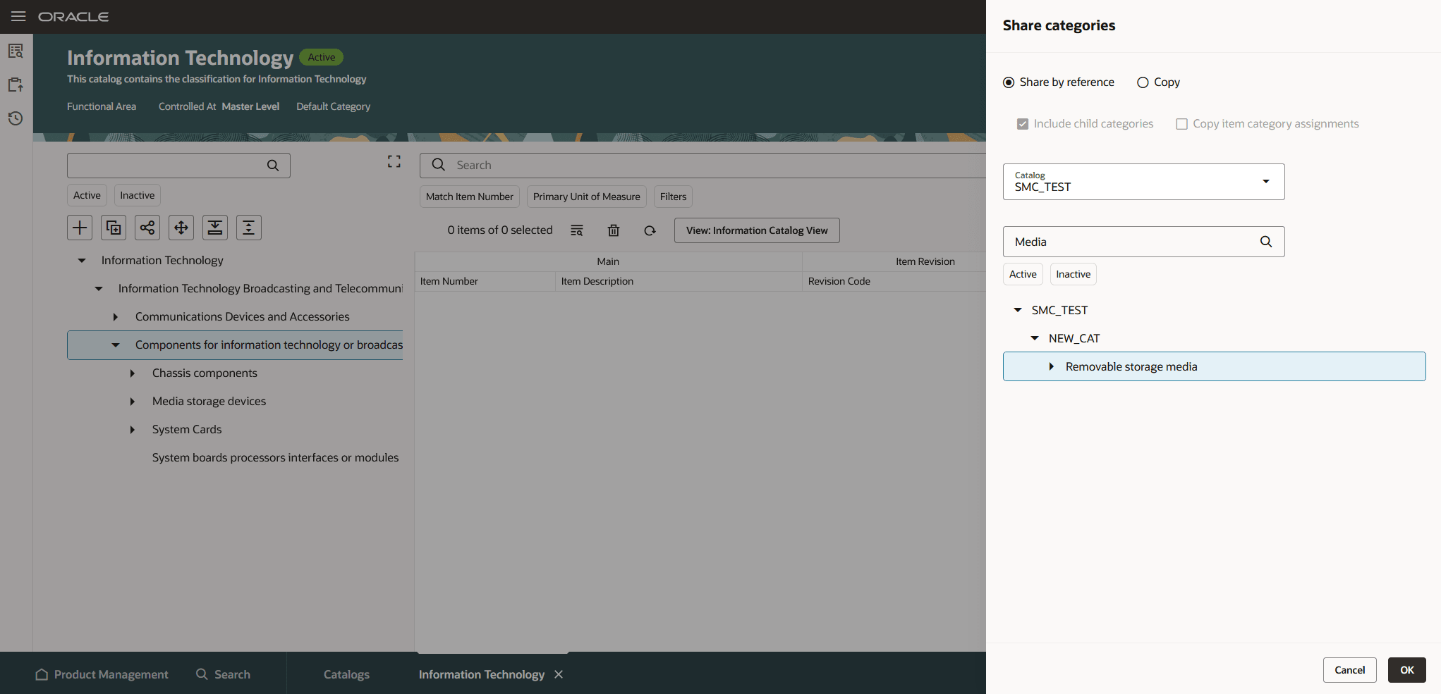

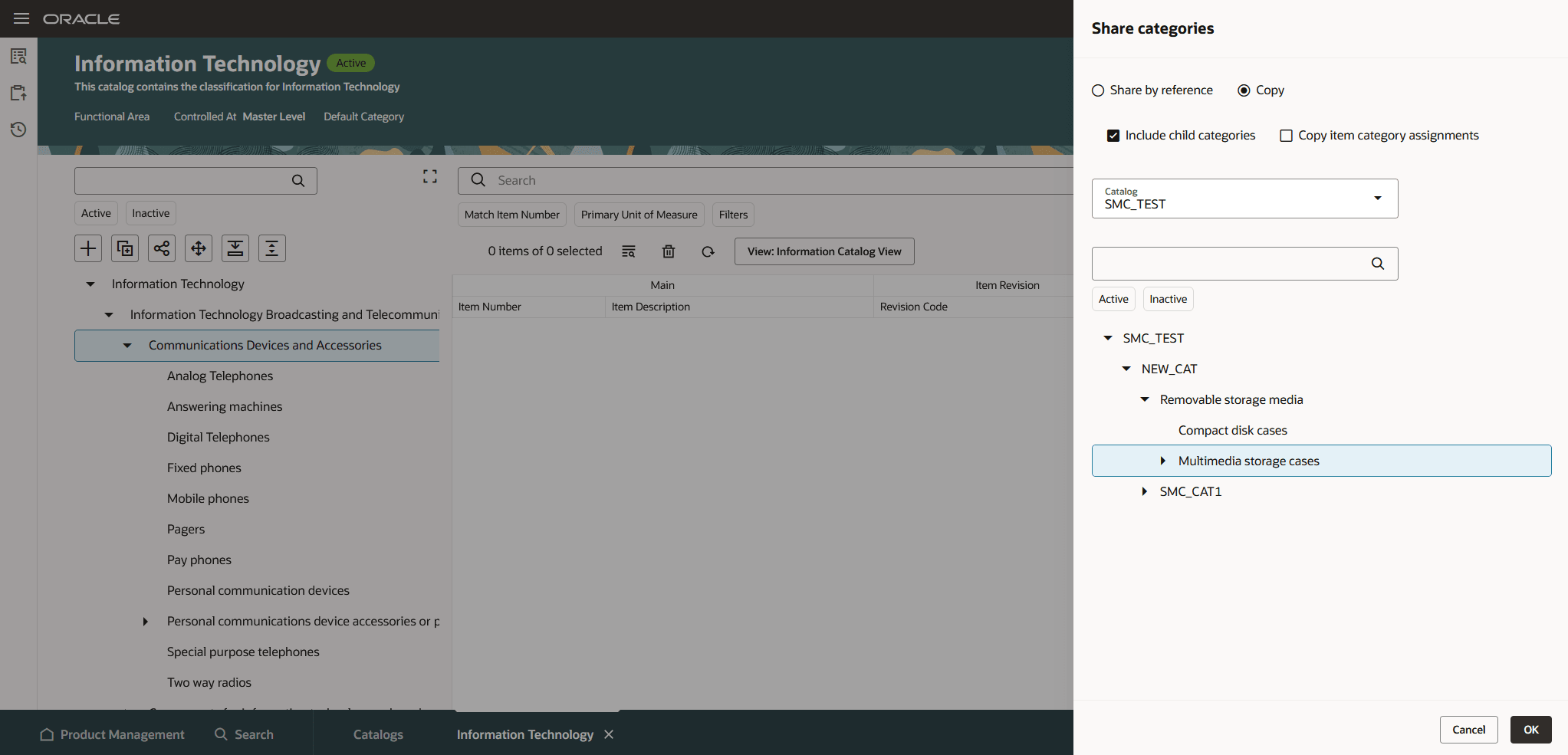

カテゴリの共有
カテゴリ・コンテンツは、次の2つの方法で他のカタログから共有できます。
  • 参照で共有: カテゴリまたはカテゴリ階層(カテゴリに割り当てられた品目を含む)を選択できます。 カタログ内の共有コンテンツは読取り専用であり、共有アイコンで識別されます。 ソース・カタログ内のコンテンツに加えられた変更は、共有コンテンツに自動的に表示されます。
参照で共有
参照で共有
共有されているカテゴリ・コンテンツは、カテゴリ階層に共有アイコンとともに表示されます。
共有カテゴリ
共有カテゴリ
  • コピー: カテゴリ・コンテンツを選択し、コピーしたコンテンツに子カテゴリまたは品目カテゴリ割当を含めるかどうかを指定できます。 コピーしたコンテンツがカタログに追加され、編集できます。

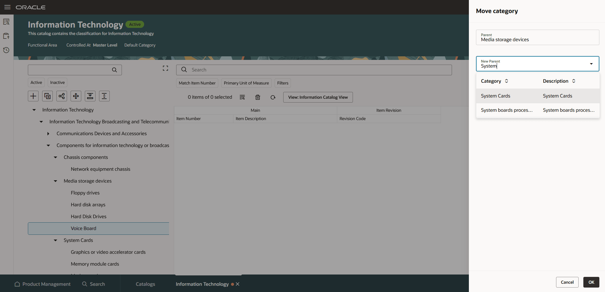

カテゴリの移動
カテゴリを移動するには、カタログ内の新しい親を選択します。
カテゴリの移動
カテゴリの移動

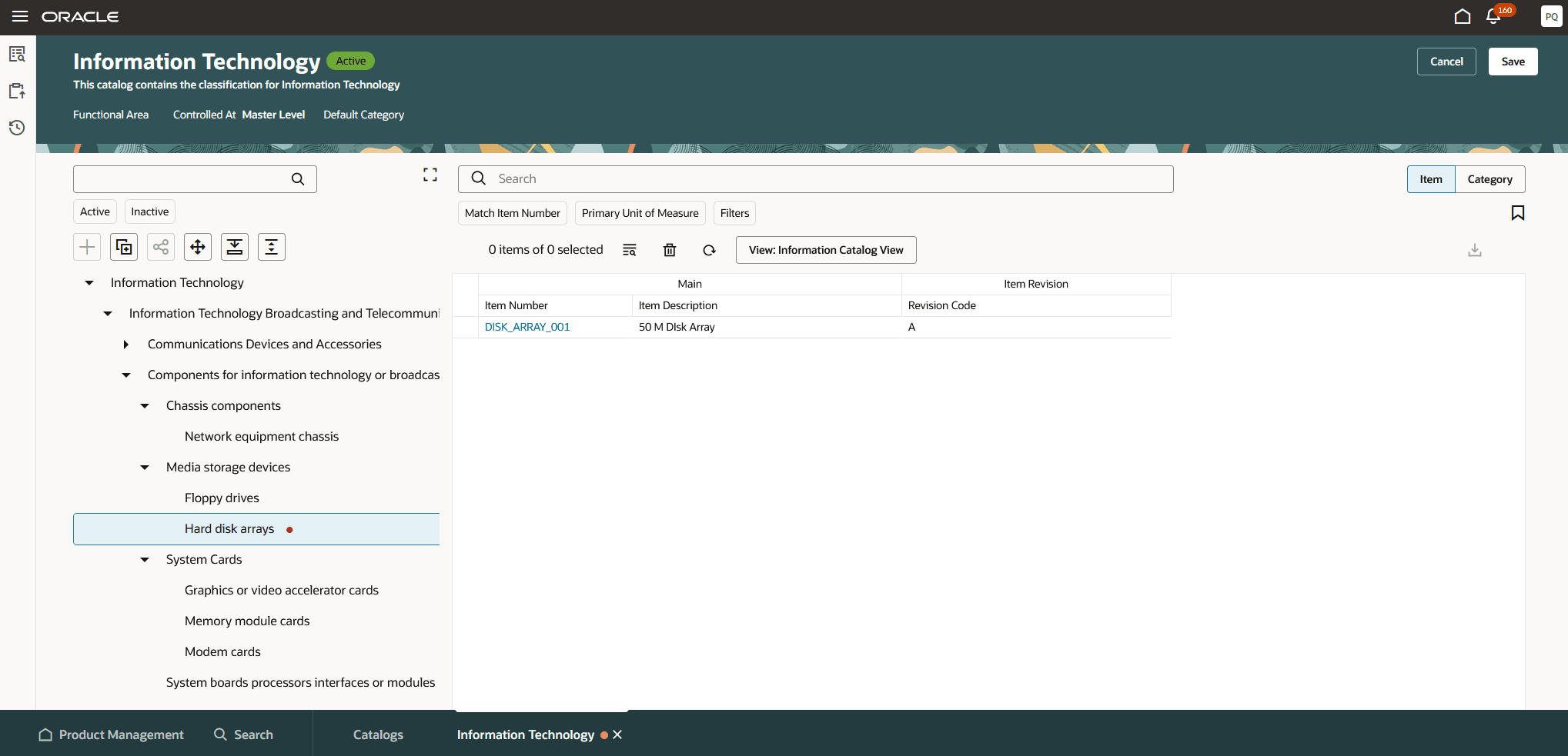

品目カテゴリ割当の追加および管理
「品目カテゴリ割当」パネルには、ビューに基づいて品目カテゴリ割当が表示されます。 ビューを使用すると、アイテムに表示される属性を制御できます。 「検索」ボックスを使用して特定のアイテムを検索し、多数のアイテムが表示される場合にフィルタを使用してアイテムを検索できます。
品目カテゴリ割当
品目カテゴリ割当

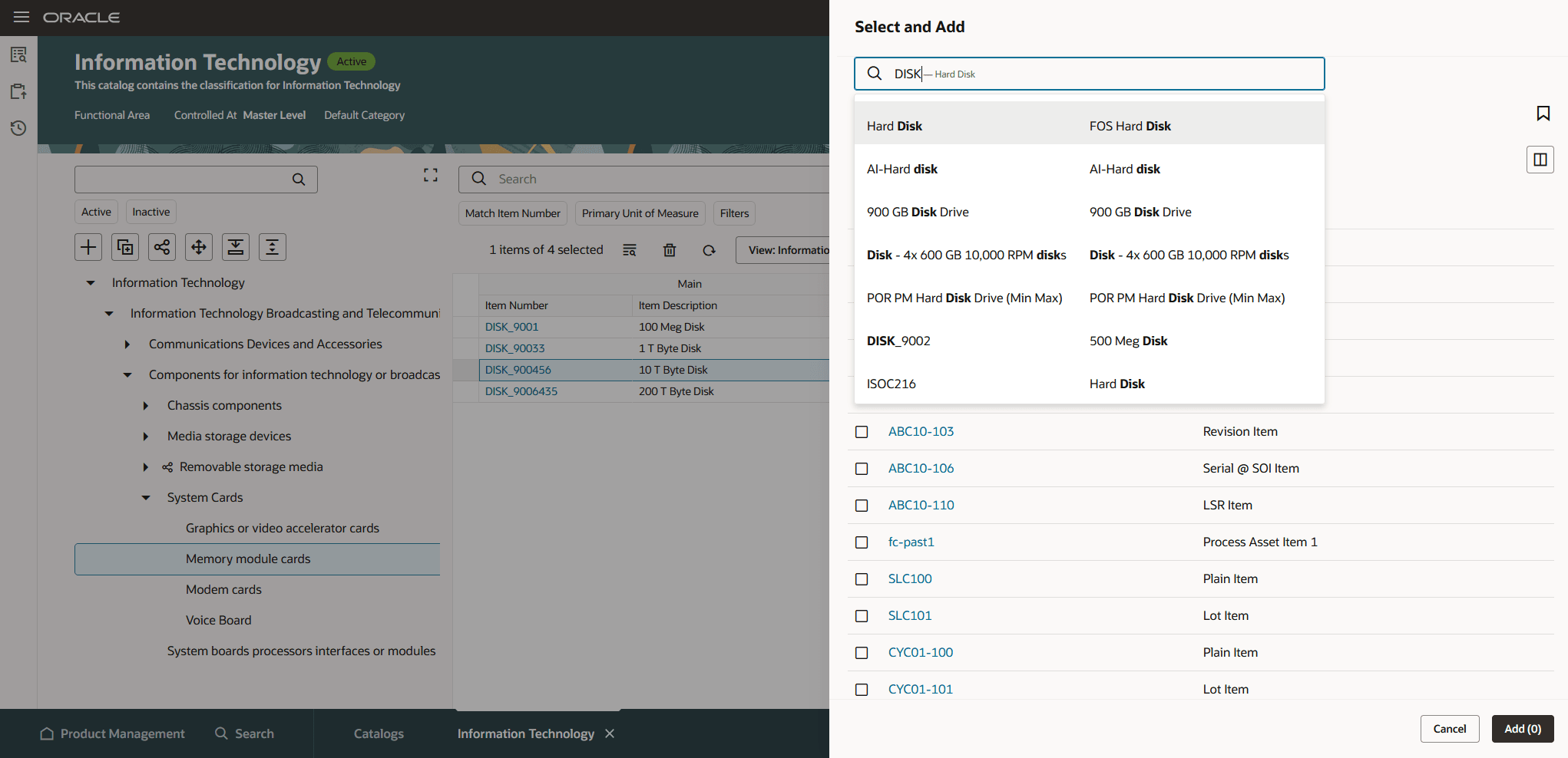

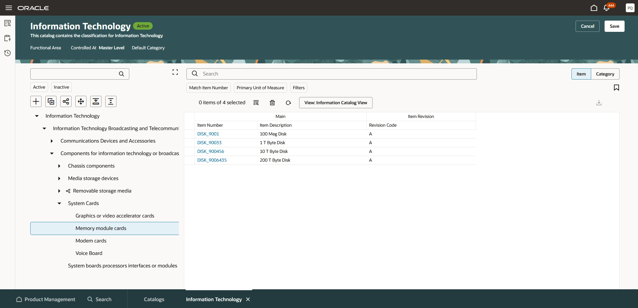

品目カテゴリ割当を追加するには、「追加」アイコンをクリックします。 「選択して追加」ドロワーが表示されます。 複数の検索で複数のアイテムを検索して選択し、「追加」をクリックします。
品目カテゴリ割当の追加
品目カテゴリ割当の追加
品目カテゴリ割当を削除するには、削除する品目を選択し、「削除」アイコンをクリックします。
終了したら、「保存」をクリックしてカテゴリの変更を保存します。

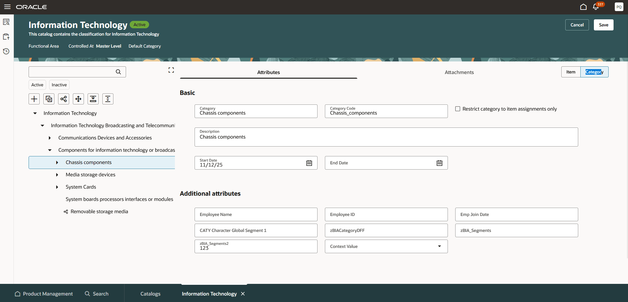

カテゴリ階層内のカテゴリを選択し、「カテゴリ」をクリックして、次のようなカテゴリ詳細を表示および管理できます。
  • カテゴリ属性: カテゴリの共通属性、カテゴリ・レベル管理属性およびカテゴリを拡張するための追加属性を指定できます。
カテゴリ詳細
カテゴリ詳細

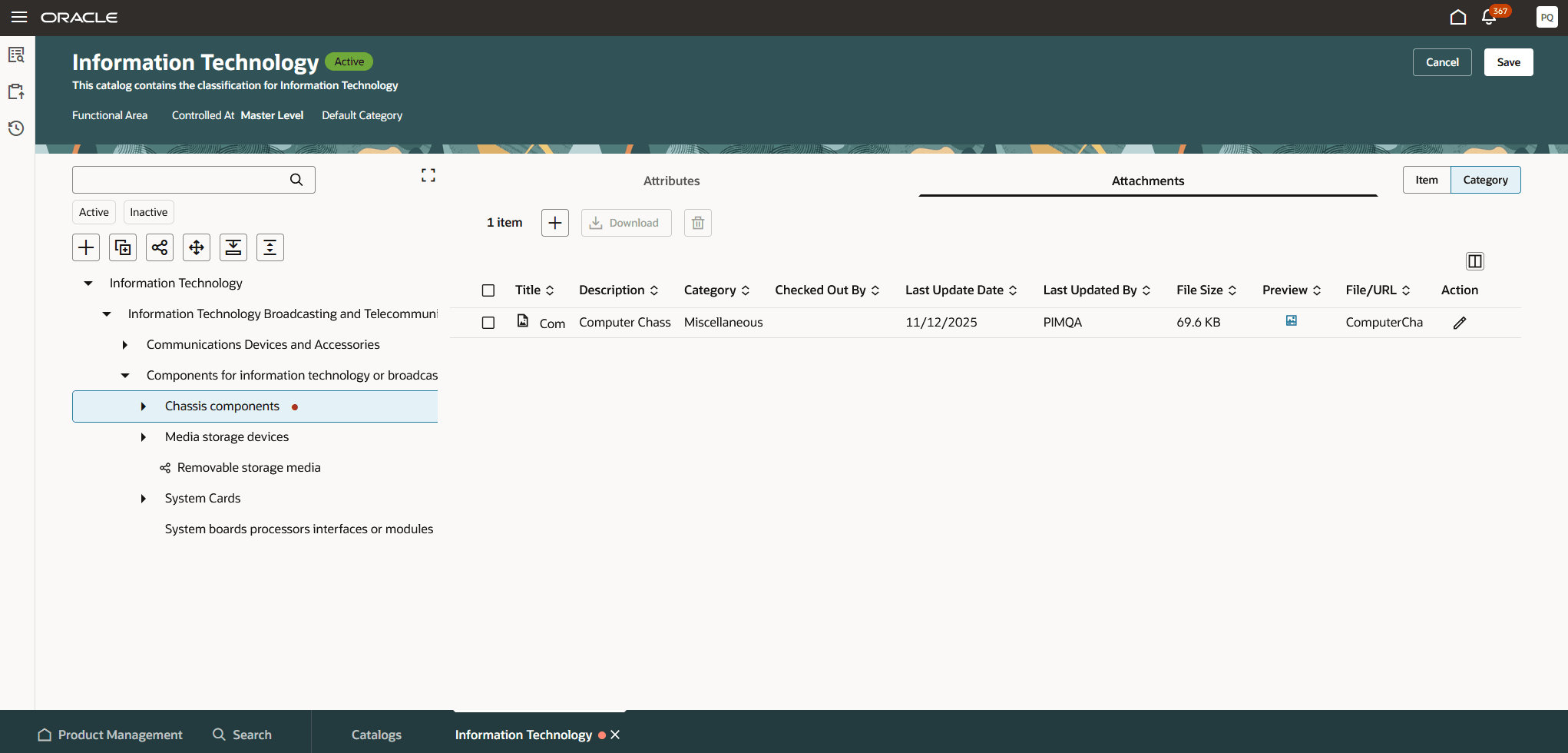

  • カテゴリ添付:カテゴリの添付を追加、プレビュー、編集、削除およびダウンロードできます。
カテゴリ添付
カテゴリ添付
添付を追加するには、「追加」アイコンをクリックして添付詳細ドロワーを表示します。このドロワーでは、添付タイプを「ファイル」「テキスト」または「URL」として選択できます。 ローカル・ファイル・アップロード・アプリケーションをドラッグ・アンド・ドロップするか、または使用して添付を追加できます。
