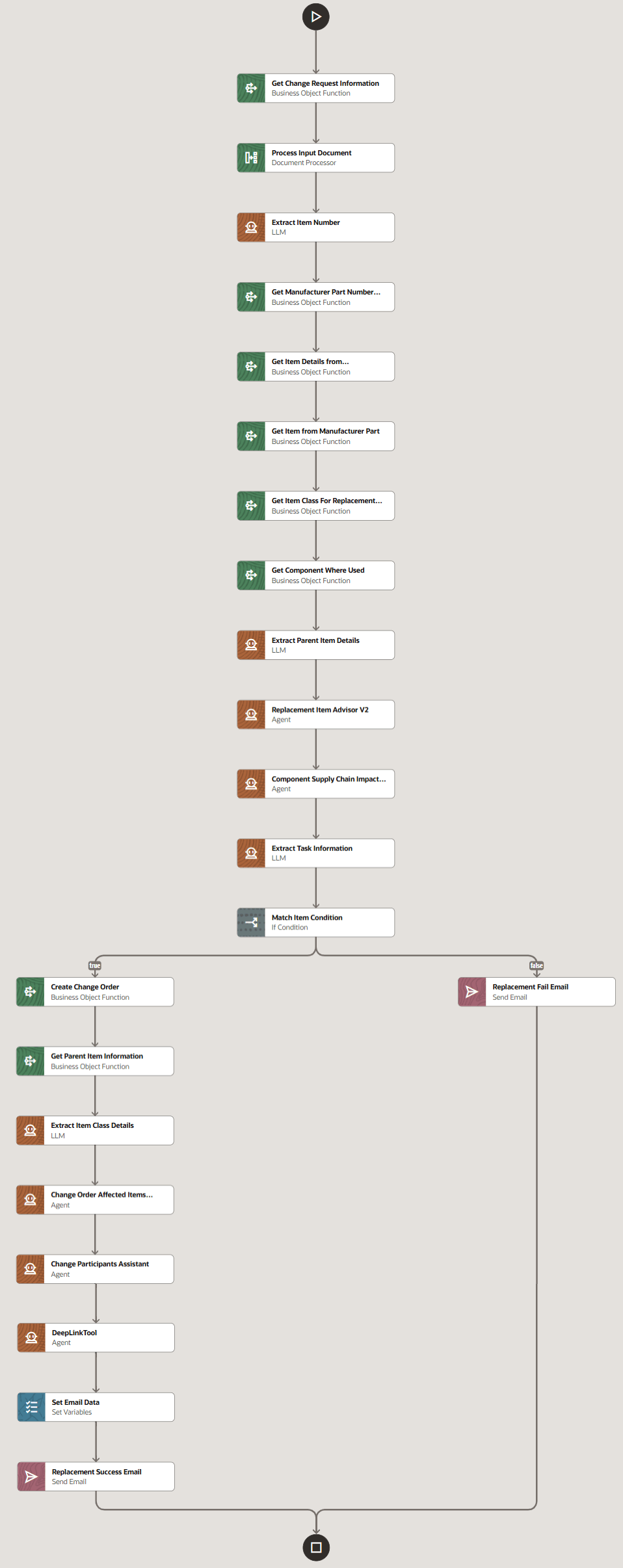

製造業者が共有する製造業者部品番号(MPN)に基づいて品目を識別できるAIエージェントである、改善されたComponent Replacement Assistantを使用できるようになりました。 この内部品目は、影響を受けるすべての構成でコンポーネント検索を実行するために使用されます。
前の更新の機能に加えて、エージェントが現在実行できる操作は次のとおりです。
  • 製品変更通知を通じて、製造元から提供されたMPNをお読みください。
  • MPNに基づいて内部品目番号を検出します。

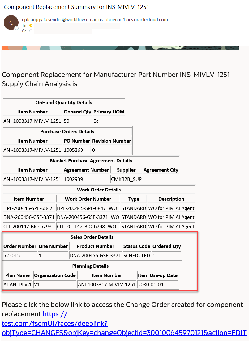

  • 受注および計画の使用日にサプライ・チェーン分析を実行します。
  • Eメール通知に受注および計画の詳細を含めます。
  • 「宛先」リストと「CC」リストに複数の個人を含めます。
コンポーネント交換アシスタントのエージェント・チームの変更
サプライ・チェーン影響分析の受注および計画詳細
この機能がビジネスにもたらすメリットは次のとおりです。
  • 製造業者部品番号に基づいて製品管理品目番号を自動検索することで、効率と自動化を向上させます。
  • SCMモジュール全体の変更の影響をより包括的に理解できます。
  • 情報を一元化することで、迅速な分析と迅速な意思決定が可能になります。

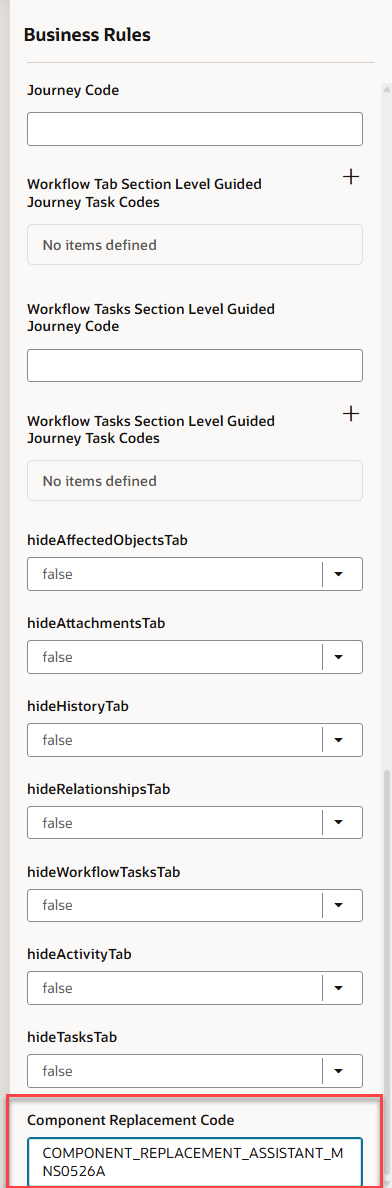

有効化および構成ステップ
  • コンポーネント交換アシスタントのbutton.Thisステップは、更新25Dの新機能で指定されたステップとは異なります。
    •  その方法は次のとおりです:
      • ビジュアル・ビルダーでビジネス・ルールで次のコードを有効にします: コンポーネント置換コード
        コンポーネント置換コード: 一意の接尾辞を持つAI Studioのコンポーネント置換アシスタントの名前
Visual Builderのビジネス・ルールを使用したコンポーネント置換アシスタント・ボタンの有効化
ヒントと考慮事項
  • ビジネス・ルールを使用して、ボタンを条件付きで表示または非表示にできます。
