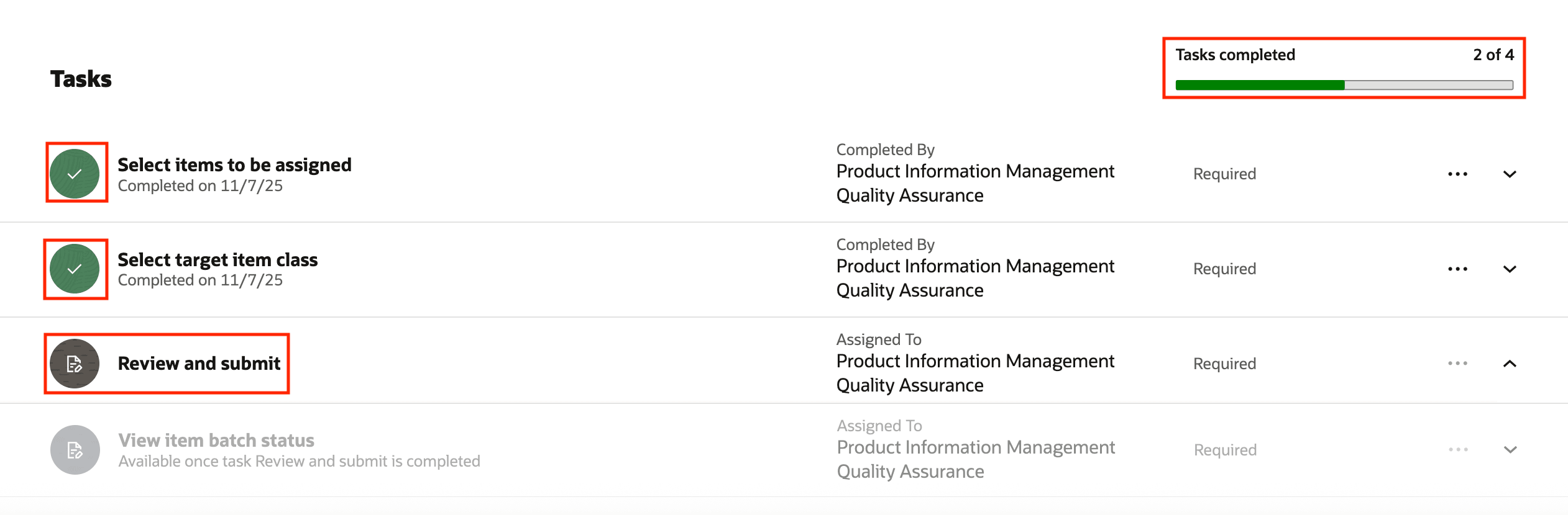

タスク・フローを実行する場合は、リストされている順序で各タスクに移動する必要があります。 タスクを完了するには、各タスクの「完了」をクリックします。 ただし、「レビューおよび発行」タスクを完了するまで、タスク・フロー内の前のタスクを再訪問して変更を加えることはできません。

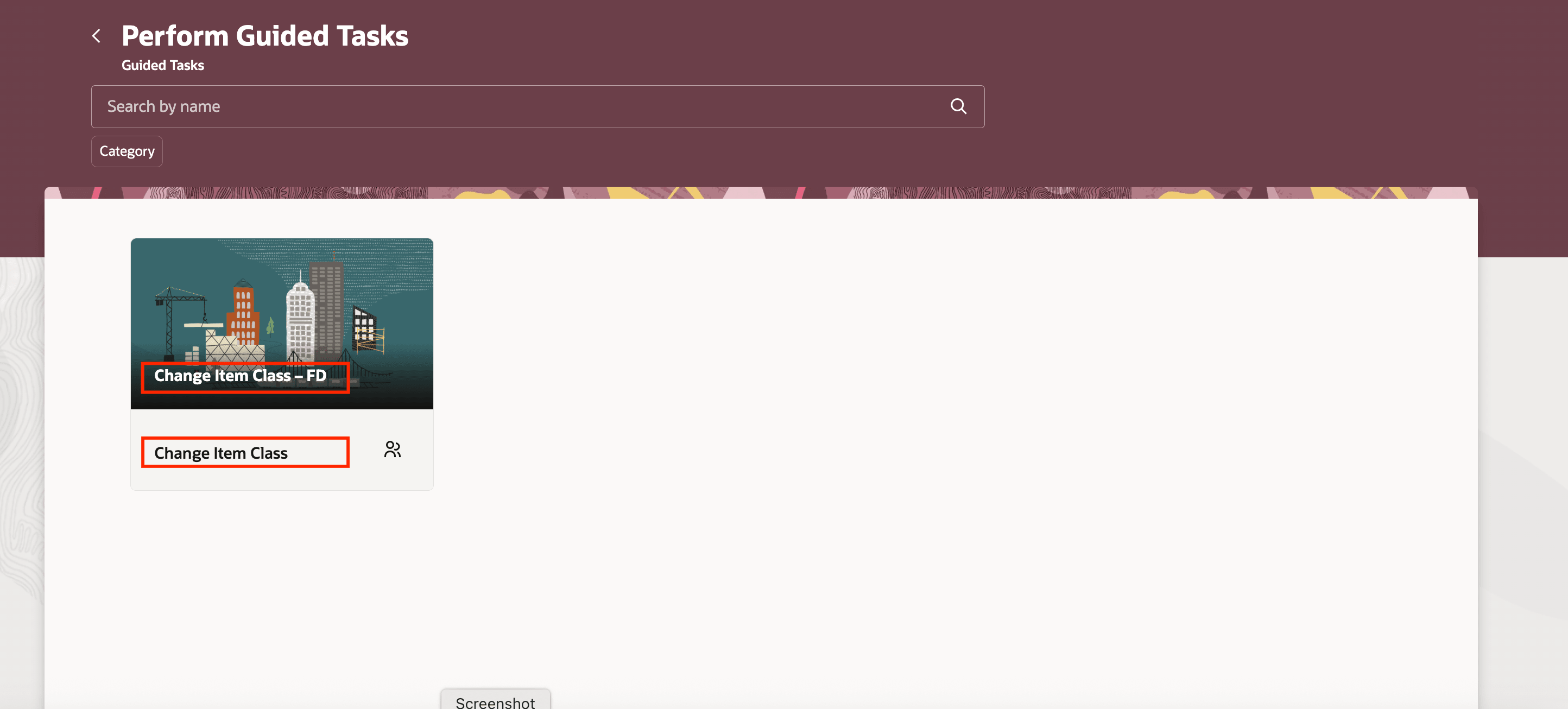

  1. 「製品管理」ページの「アクション」パネルで、「すべてのアクションの表示」をクリックし、「ガイド付きタスク」をクリックします。 「ガイド付きタスクの実行」ページが表示されます。品目区分変更ガイド付きタスク・カテゴリのタスク・フローを含むガイド付きタスク・フロー・ライブラリ

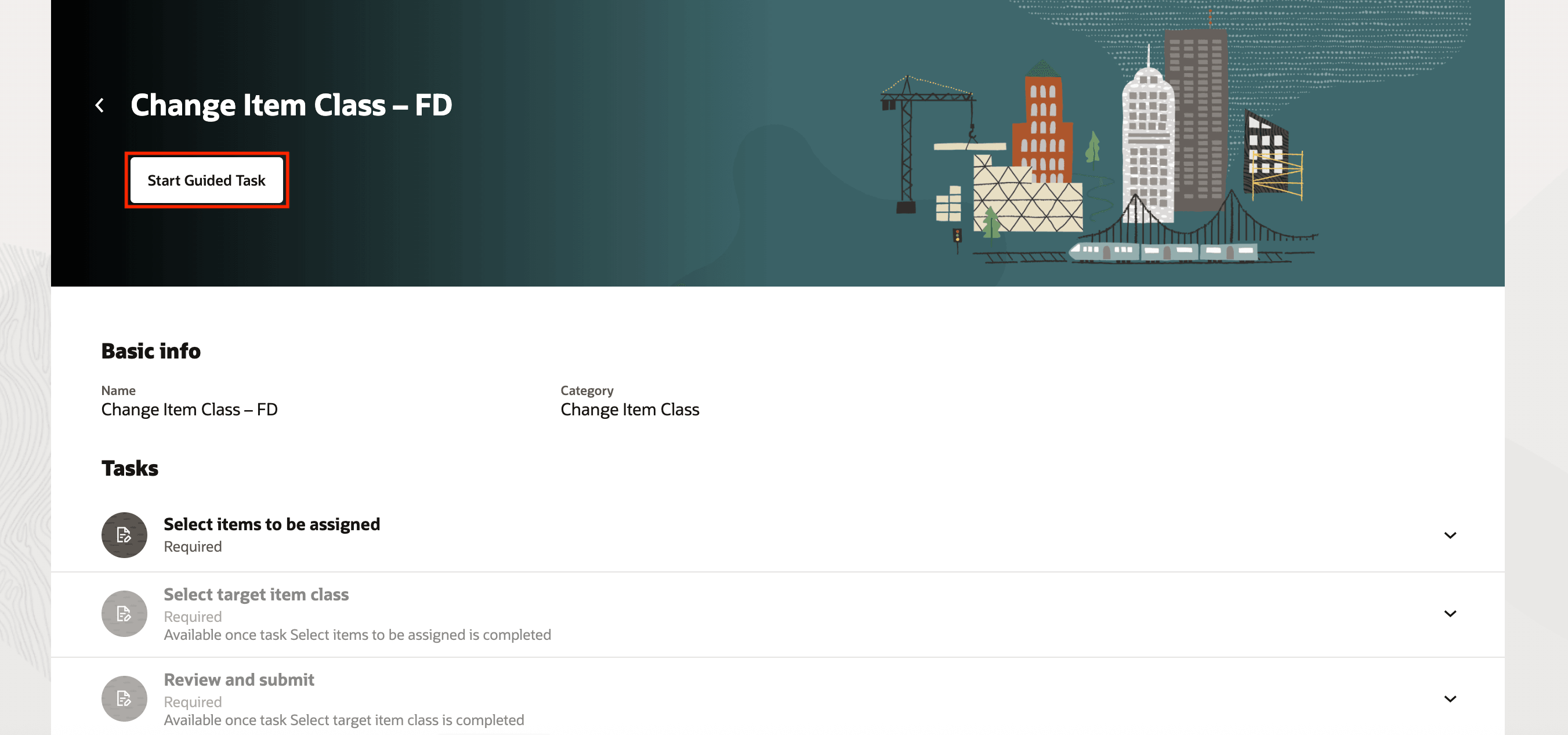

  2. 「組織への品目の割当」カテゴリに属するガイド付きタスク・フローをクリックします。 この例では、「品目区分の変更- FD」タスク・フローをクリックし、「ガイド付きタスクの開始」をクリックします。変更項目区分の開始- FDタスク・フロー
これにより、ガイド付きタスクの開始フェーズが完了します。

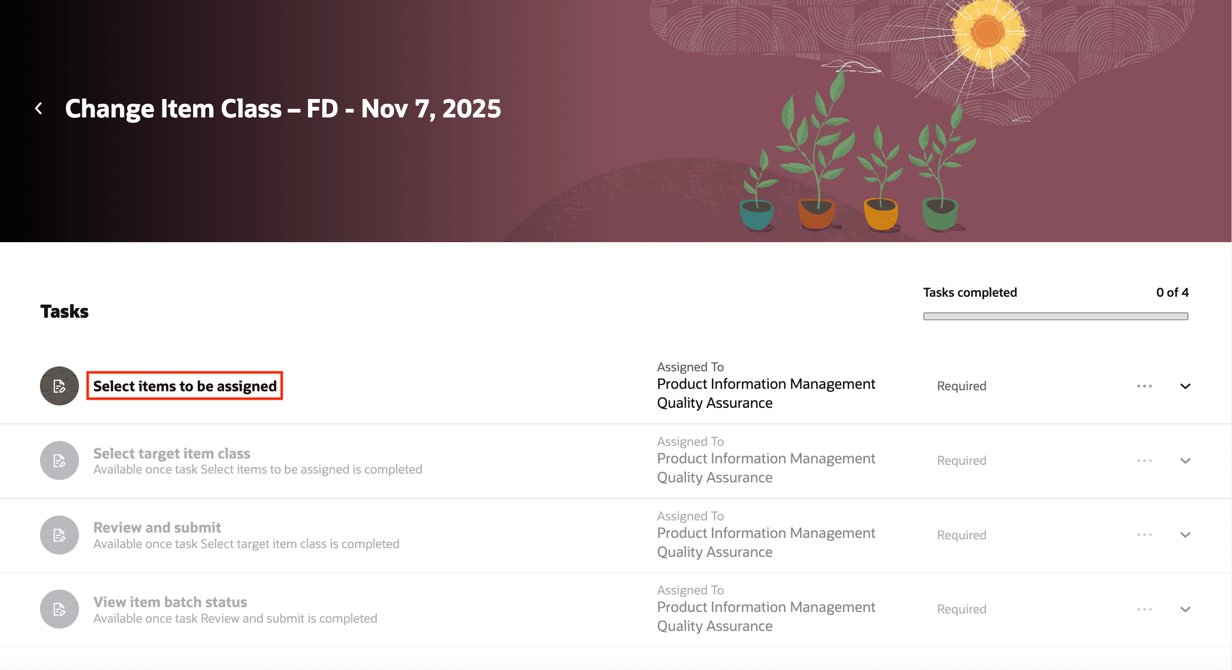

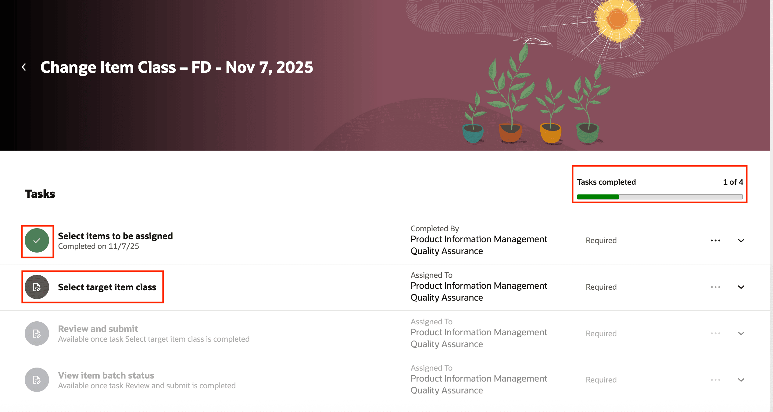

  1. 次のスクリーンショットに示すように、「割り当てるアイテムの選択」タスクをクリックします。
 タスク: 割当する品目の選択
タスク: 割当する品目の選択

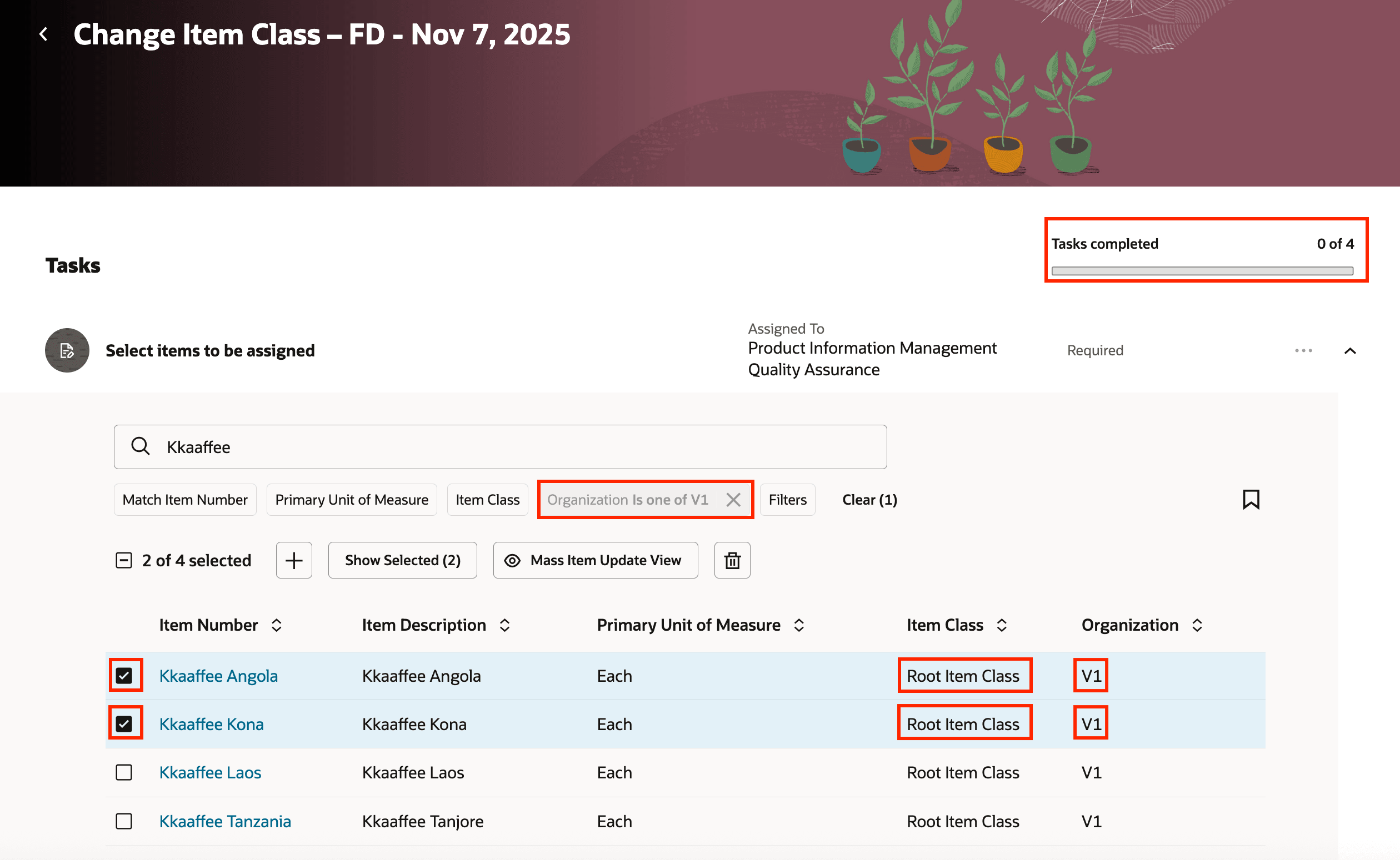

  1. 割り当てるアイテムを選択し、「完了」をクリックします。
表示された品目は、管理者が指定したフィルタ構成およびマスター組織によってすでに事前選択されています。
割当用に選択されたアイテム
割当用に選択されたアイテム

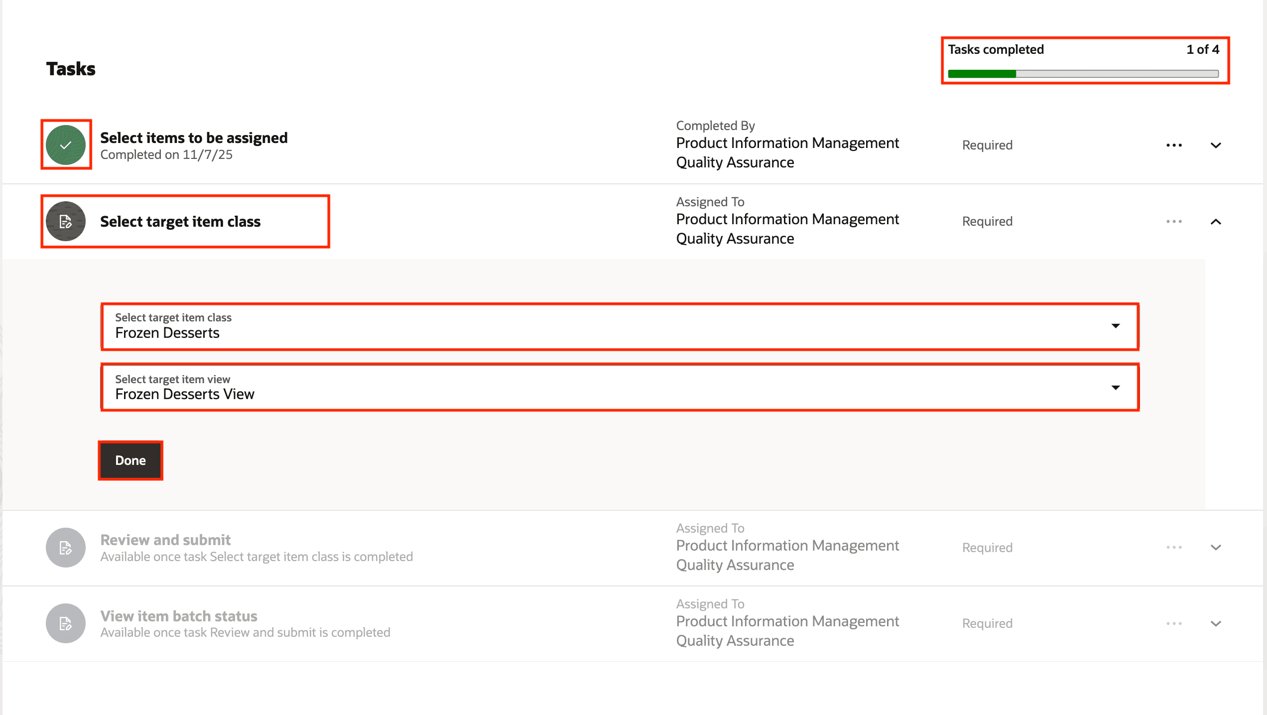

  1. 「ターゲット品目区分の選択」タスクをクリックします。
タスク: ターゲット品目区分の選択
タスク: ターゲット品目区分の選択
  1. アイテムを割り当てる必要があるターゲット アイテム クラスとターゲット アイテム ビューを選択します。 次に、「完了」をクリックします。
管理者がターゲット品目区分およびターゲット品目ビューを事前選択していない場合は、使用可能な値リストから選択できます。
選択したターゲット・クラス
選択したターゲット品目区分

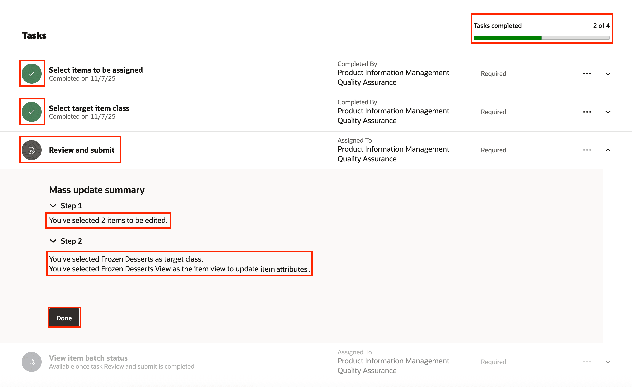

  1. 「レビューおよび発行」タスクをクリックします。
タスク: レビューおよび発行
タスク: レビューおよび発行
  1. 選択内容と選択内容を確認します。 変更がない場合は、「完了」をクリックします。 これにより、選択したアイテムが次のスマート・スプレッドシートにエクスポートされます。
  • ターゲット・アイテム・ビューで指定された列
  • ターゲット品目区分が事前移入された1つの新規品目区分名。 この例では、「凍結デザート」はターゲット品目区分です
必要に応じてスマート・スプレッドシートを更新し、品目インポート・プロセスを発行する必要があります。
選択内容を変更する場合は、それぞれのタスクをクリックして変更します。 更新された変更を表示し、「完了」をクリックします。

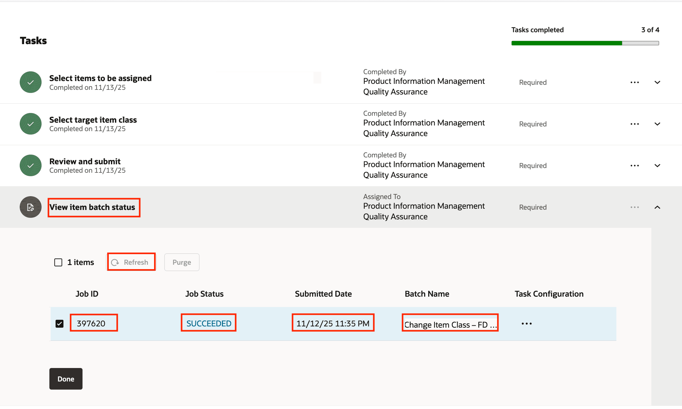

  1. 「品目バッチ・ステータスの表示」タスクをクリックします。
このタスクを使用して、スケジュール済プロセスの「品目インポート」「ジョブID」「ジョブ・ステータス」「発行日」および「バッチ名」を表示できます。 「リフレッシュ」をクリックすると、スケジュール済プロセスの進捗を表示できます。 「ジョブ・ステータス」「成功」に変更されると、ガイド付きタスク・フローが正常に完了しました。 バッチが失敗した場合は、問題の解決後にタスク・フローを再実行できます。

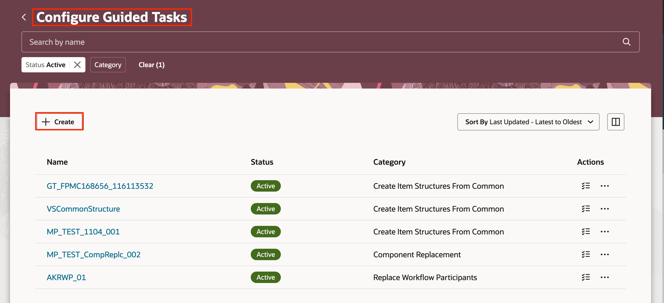

  1. 「製品管理」ページの「アクション」パネルで、「すべてのアクションの表示」をクリックし、「ガイド付きタスク構成」をクリックします。 「ガイド付きタスクの構成」ページが次のように表示されます。
ガイド付きタスクの構成ページ
ガイド付きタスクの構成ページ

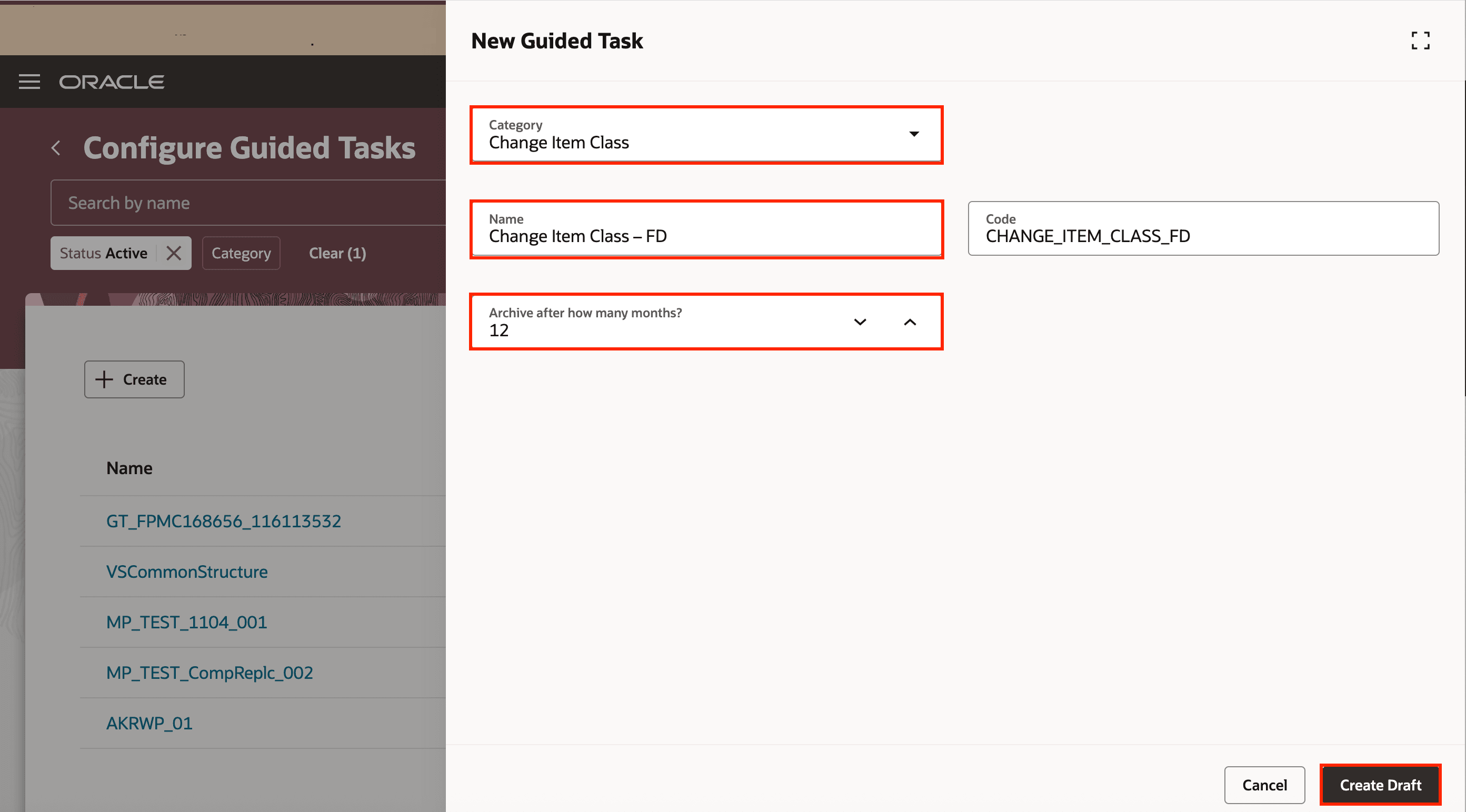

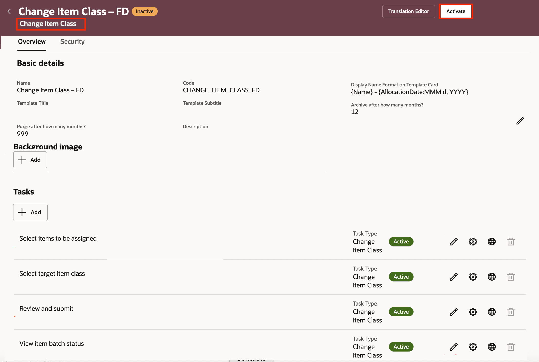

  1. 「作成」をクリックします。 「新規ガイド付きタスク」ドロワーが表示されます。 ここでは、次のスクリーンショットに示すように、作成するガイド付きタスクの詳細を指定する必要があります。 「カテゴリ」「品目区分の変更」を選択します。 「名前」フィールドで、特定のビジネス・プロセスのタスク・フロー名を指定します。 たとえば、「品目区分の変更- FD」は、様々な組織にデザートを割り当てるのに使用されるタスク・フロー名です。 すべての詳細を追加したら、「ドラフトの作成」をクリックします。
 新規ガイド付きタスク・ドロワー
新規ガイド付きタスク・ドロワー

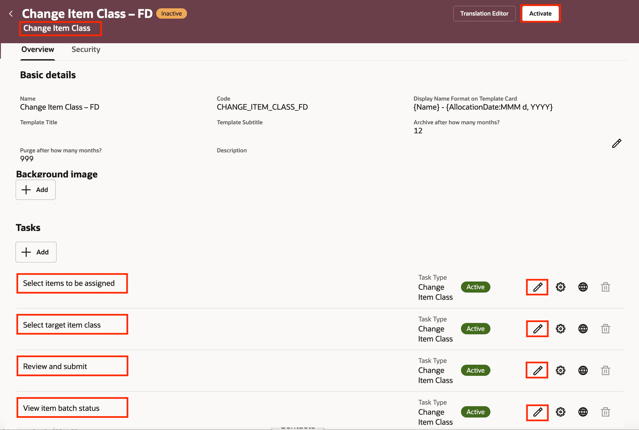

「品目区分の変更」ガイド付きタスク・ページが、必須タスクのリストとともにドラフト・モードで表示されます。 この例では、ガイド付きタスク名は「品目区分の変更- FD」です。 「品目区分の変更- FD」カテゴリでは、タスク・フローの必須タスクは次のとおりです。
  • 割り当てる品目を選択
  • ターゲット品目区分の選択
  • レビューおよび送信
  • 品目バッチ・ステータスの表示
           ドラフト・モードでのタスク・フロー
ドラフト・モードでのタスク・フロー
  1. 各タスクの「タスクの編集」アイコンをクリックし、関連するフィールドに入力して、「保存」をクリックします。 すべてのステップを更新したら、「アクティブ化」をクリックして、ユーザーがタスク・フローを使用できるようにします。 各タスクの詳細は、次のステップで概説します。

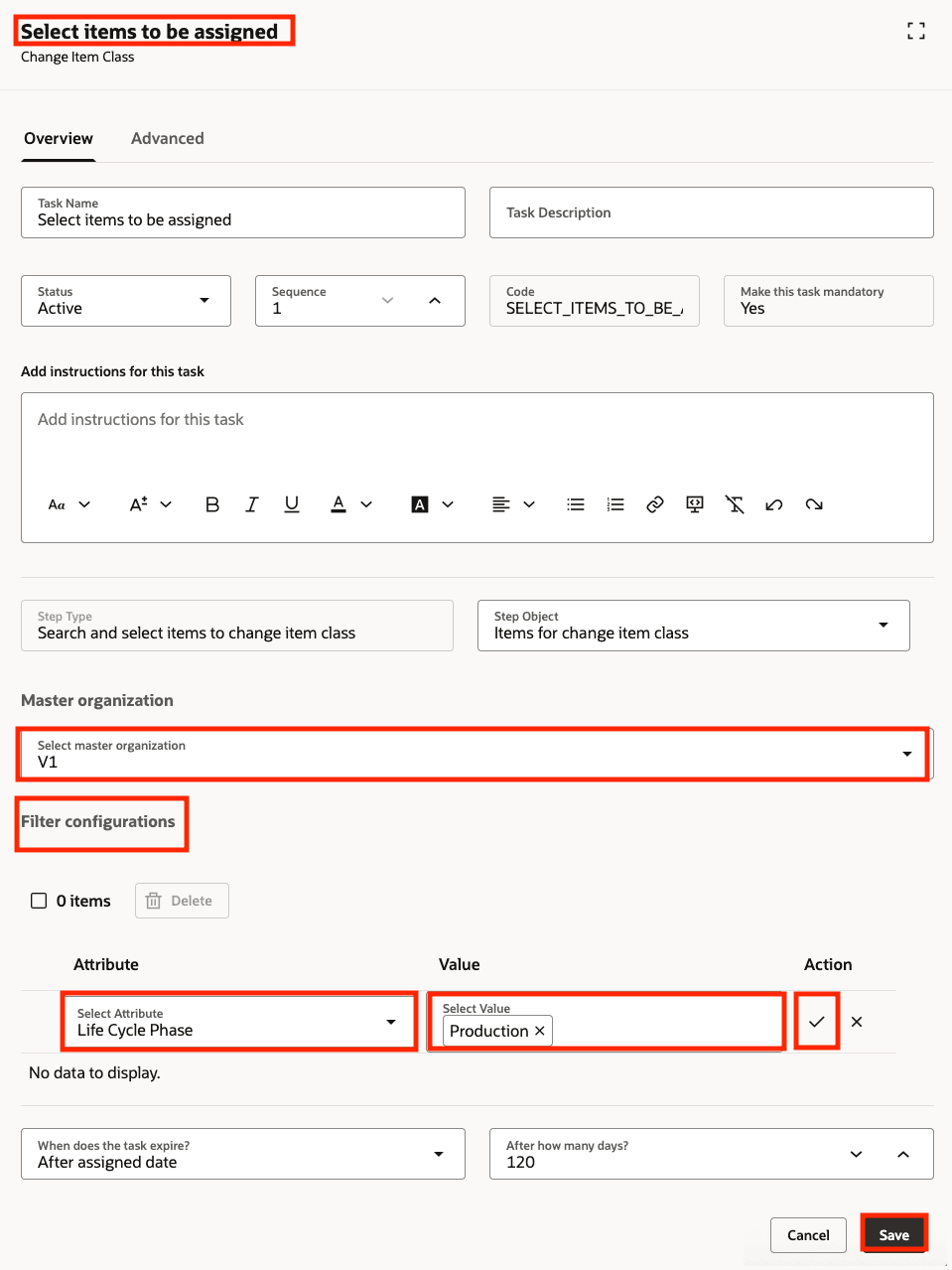

  2. 「割り当てるアイテムの選択」タスクを更新します。 このタスクでは、割当のために品目を選択する必要があるマスター組織を指定します。 品目区分、カタログ、カテゴリなどのフィルタを指定することもできます。
    1. 「割り当てるアイテムの選択」タスクの「タスクの編集」アイコンをクリックします。 「マスター組織」ドロップダウン・リストから、品目を選択するマスター組織を選択します。 これは必須です。
    2. 「フィルタ構成」セクションで、「属性」ドロップダウン・リストから属性を選択し、ユーザーのアイテム・データ・セットを事前選択するためにガイド・タスクで使用される「値」を指定します。 たとえば、フィルタ属性として「ライフサイクル・フェーズ」を選択し、その値として「本番」を割り当てると、ガイド付きタスクによって、ユーザーは「本番」ライフサイクル・フェーズにある品目セットのみを選択できます。 複数の属性を選択して、ユーザーの明確に定義されたデータ・セットを作成できます。
    3. 「保存」をクリックします。
タスク: 割当する品目の選択
タスク: 割当する品目の選択

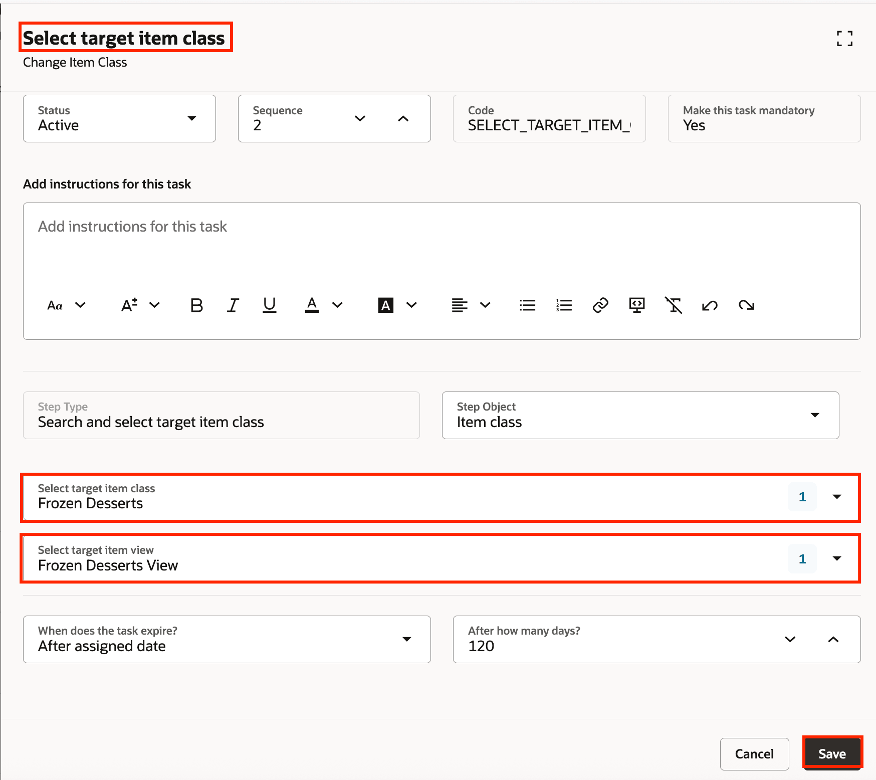

  1. 「ターゲット品目区分の選択」タスクを更新します。 このタスクでは、移行に使用するターゲット・アイテム・ビューとともに、選択したアイテムの移行先のアイテム・クラスを指定します。
  1. 「ターゲット・アイテム・クラスを選択」タスクの「タスクの編集」アイコンをクリックします。
  2. 「ターゲット品目区分の選択」ドロップダウン・リストから、このタスク・フローに関連するすべての品目区分を選択します。 これはオプションです。 ただし、次のことを選択した場合:
    • このフィールドに値を移入すると、このガイド付きタスクの実行中に、ユーザーは実行時にターゲット品目区分を変更できなくなります。
    • このフィールドに値を移入しないで、このガイド付きタスクの実行中に、ユーザーは実行時に任意の品目区分をターゲット品目区分として選択できます。
  3. 「ターゲット・アイテム・ビューの選択」ドロップダウン・リストから、このタスク・フローに関連するすべてのビューを選択します。 これはオプションです。
  4. 「保存」をクリックします。
タスク: ターゲット品目区分の選択
タスク: ターゲット品目区分の選択

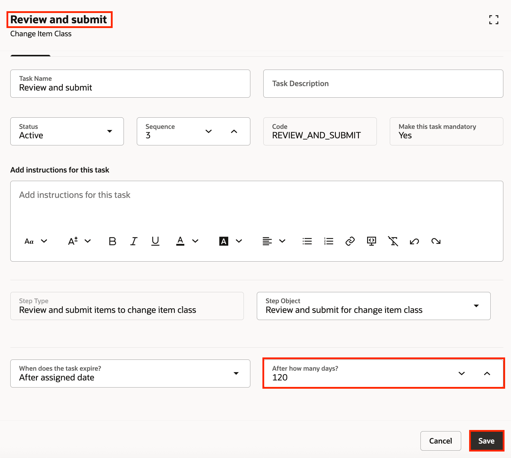

  1. 「レビューおよび発行」タスクを更新します。 このタスクでは、タスクの有効期限日数を指定します。
    1. 「レビューおよび送信」タスクの「タスクの編集」アイコンをクリックします。
    2. 経過日数 フィールド。このタスクが失効するまでの日数を指定します。 これは必須です。
    3. 「保存」をクリックします。
タスク: レビューおよび発行
タスク: レビューおよび発行

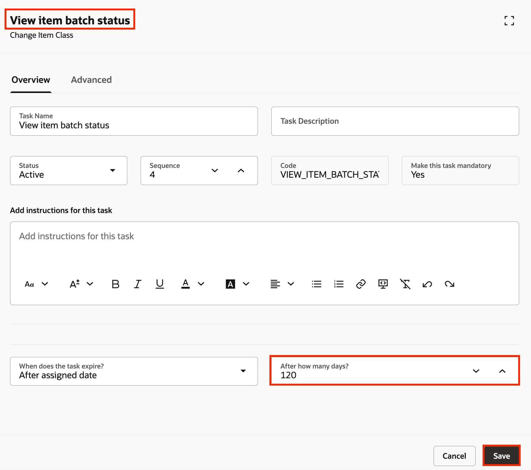

  1. 「品目バッチ・ステータスの表示」タスクを更新します。 このタスクでは、タスクの有効期限日数を指定します。
    1. 「品目バッチ・ステータスの表示」タスクの「タスクの編集」アイコンをクリックします。
    2. 「何日後?」フィールドで、このタスクが失効するまでの日数を指定します。 これは必須です。
    3. 「保存」をクリックします。
タスク: 品目バッチ・ステータスの表示
タスク: 品目バッチ・ステータスの表示
  1. 「アクティブ化」をクリックして、構成したタスク・フローをアクティブ化します。 タスク・フローがアクティブ化されると、ユーザーはガイド付きタスク・フロー・ライブラリからこのタスク・フローにアクセスできます。
タスク・フローのアクティブ化
タスク・フローのアクティブ化
