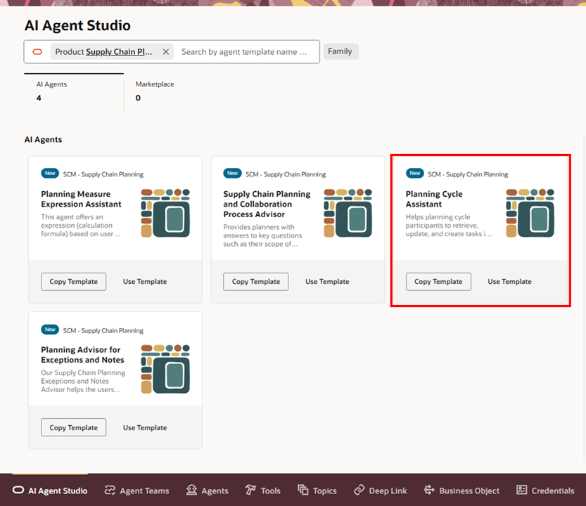

プランニング・サイクル・アシスタントは、Oracle Fusion Cloud Supply Chain Planning内のテンプレートのSCMファミリの下にリストされている、AI Agent Studioで使用可能な事前定義済のAIエージェント・テンプレートを使用して使用できます。
AI Agent Studioでのプランニング・サイクル・アシスタント・テンプレート

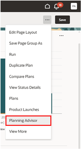

テンプレートのコピーを作成し、必要に応じてプロンプトを絞り込み、公開できます。 Planningアドバイザを使用して、プランニング・サイクル・アシスタントをプランのプライマリ・アクション・メニューに直接統合できます。
プランニング・アドバイザ・アクション
プランニング・アドバイザ・アクション

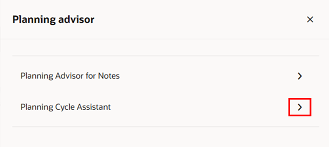

「Planningアドバイザ」をクリックしてドロワーを開きます。 Visual Builder Studioのページの編集(有効化のステップを参照)を使用してプランニング・サイクル・アシスタントを有効にすると、プランニング・アドバイザ・ドロワーに表示されます。
プランニング・アドバイザ・ドロワーのプランニング・サイクル・アシスタント

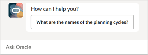

プランニング・サイクル・アシスタントを選択してAIチャット・エクスペリエンスを開きます。 プランニング・サイクルの詳細については、初期質問をクリックしてください。
計画サイクル・アシスタントの初期質問
計画サイクル・アシスタントの初期質問

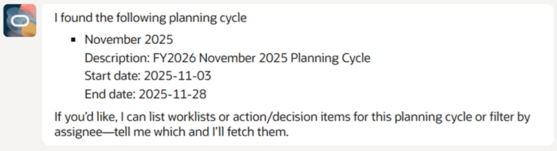

エージェントは、追加の問合せを提案してガイドします。
計画サイクル・アシスタント問合せ結果
計画サイクル・アシスタント問合せ結果

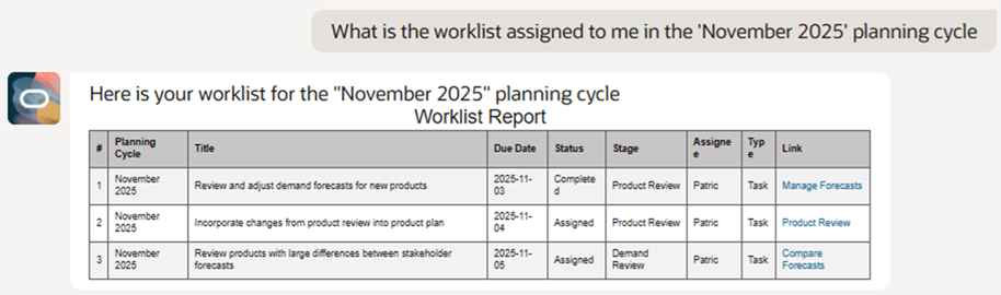

入力ボックスに質問を入力すると、AIエージェントがプランニング・サイクルに関する情報で応答します。 たとえば、次を尋ねることができます。
  • 2025年11月のプランニング・サイクルで自分に割り当てられたワークリストは何ですか。
プランニング・サイクルのワークリスト・タスク

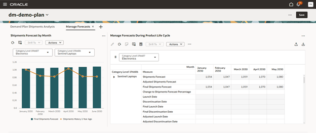

ワークリストの「リンク」列には、プランニング・サイクル・タスクに関連する外部リンクのハイパーリンクが表示されます。 リンクをクリックして開くか、右クリックして新しいブラウザ・タブで開きます。
需要計画内のページへのディープ・リンク
需要計画内のページへのディープ・リンク

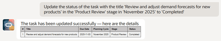

プランニング・サイクルのワークリスト・タスクのステータスを更新できます。 たとえば:
  • 2025年11月の「製品レビュー」ステージで「レビュー」のステータスを更新し、新製品の需要予測を「完了」ステータスに調整します。
プランニング・サイクル・タスクのタスク・ステータスの更新

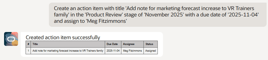

処理項目を作成して割り当てることができます。 たとえば:
  • 期日が2025-11-04の2025年11月の製品レビュー・ステージのVRトレーナー・ファミリ・タイトルへのマーケティング予測増加のノートを追加して、アクション・アイテムを作成し、Meg Fitzimmonsに割り当てます。
プランニング・サイクルでの処理項目の作成

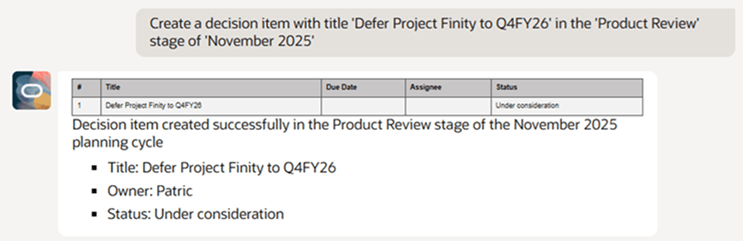

次のような決定項目を作成できます。
  • 2025年11月の製品レビュー・ステージで、Defer Project FinityでQ4FY26タイトルを持つ決定項目を作成します。
プランニング・サイクルでの決定項目の作成

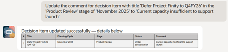

決定項目はコメントで更新できます。 たとえば:
  • 2025年11月の製品レビュー・ステージのDefer Project Finityのコメントを、開始をサポートするのに不十分な現在のキャパシティにQ4FY26決定項目に更新します。
プランニング・サイクルの決定項目の更新
プランニング・サイクルの決定項目の更新

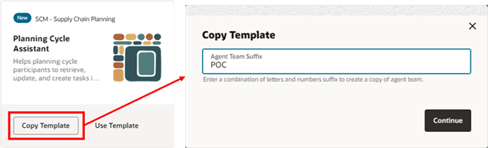

  1. AI Agent Studioでプランニング・サイクル・アシスタント・テンプレートをコピーします。 エージェント・チーム・サフィックスを入力し、コピーしたテンプレートを保存します。
AI Agent Studioでのプランニング・サイクル・アシスタント・テンプレートのコピー

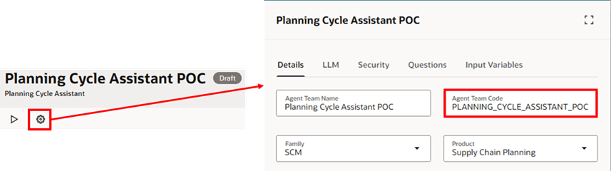

  1. 下書きテンプレートからエージェント・チーム・コードをコピーします。 必要に応じてドラフトのエージェント・プロンプトを絞り込み、エージェント・チームを公開します。
AI Agent Studioのエージェント・チーム・コード

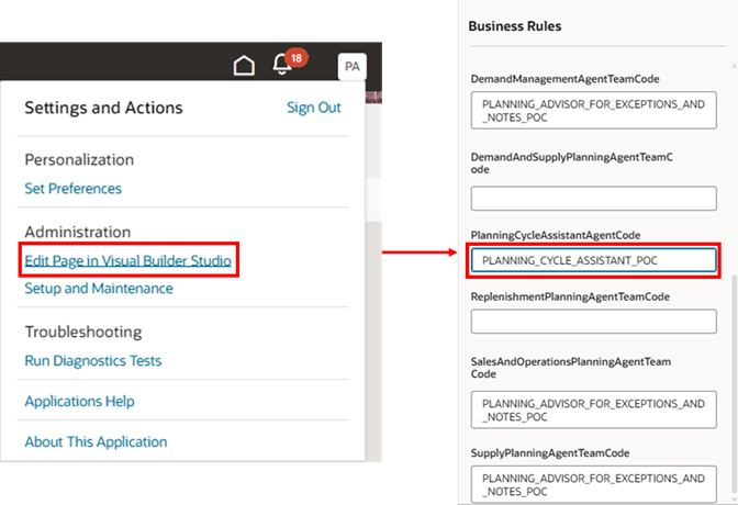

  1. 「サプライ・チェーン・プランニング」作業領域で「Visual Builder Studioのページの編集」をクリックします。 新しいタブが開き、Oracle Visual Builder Studioがロードされ、「ビジネス・ルール」パネルが表示されます。 PlanningCycleAssistantAgentCode定数までスクロールし、AI Agent Studioからコピーしたエージェント・チーム・コードを貼り付けます。
  2. 追加のエージェント・チーム・コードを設定することで、複数のエージェントを構成できます。 たとえば、ノートのプランニング・アドバイザとプランニング・サイクル・アシスタントの両方を使用するには、ノート・テンプレートからエージェント・チーム・コードをコピーし、DemandManagementAgentTeamCode定数に貼り付けます。 これにより、需要計画でノートのプランニング・アドバイザとプランニング・サイクル・アシスタントの両方を使用できます。
Visual Builder Studioのページの編集およびPlanningCycleAssistantAgentCode定数の設定

    • プランニング・ページおよびビジュアライゼーションへのディープ・リンクであるプランニング・サイクル・タスクの外部リンクを指定できます。 たとえば、次のパスでプランのページが開きます。
      • ページ・パス= /fscmUI/redwood/supply-chain-planning/scp-workarea?startPage= 予測の管理&startPlan=dm-demo-plan
