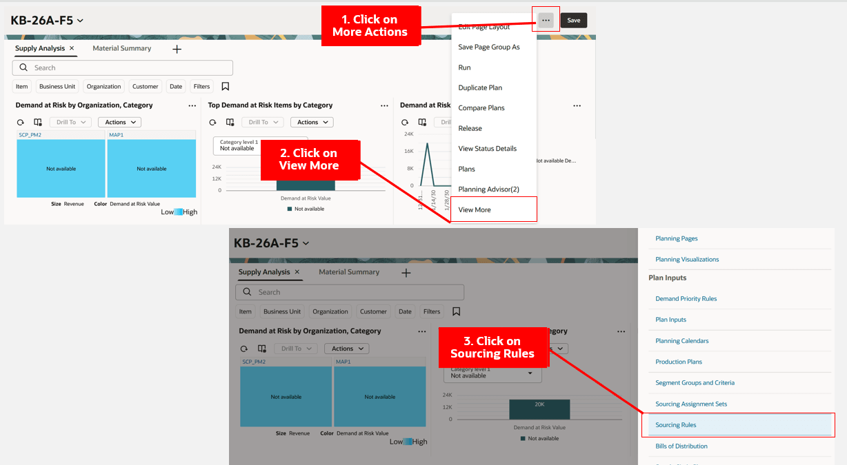

「ソース・ルール」ページには、Redwoodサプライ・チェーン・プランニング作業領域の「プラン入力」、「供給プラン」、「需要および供給プラン」、「補充プラン」、「販売および業務プラン」および「バックログ管理」からアクセスできます。 Global Order Promisingからもアクセスできます。
ソース・ルール・ページにアクセスするには:
  • 「その他のアクション」(…)アイコンをクリックし、「詳細の表示」をクリックします。
  • 「プラン入力」セクションで、「ソース・ルール」をクリックします。
  • 「ソース・ルール」ページが新しいブラウザ・タブで開きます。
ソース・ルール・ページにナビゲート
ソース・ルール・ページにナビゲート

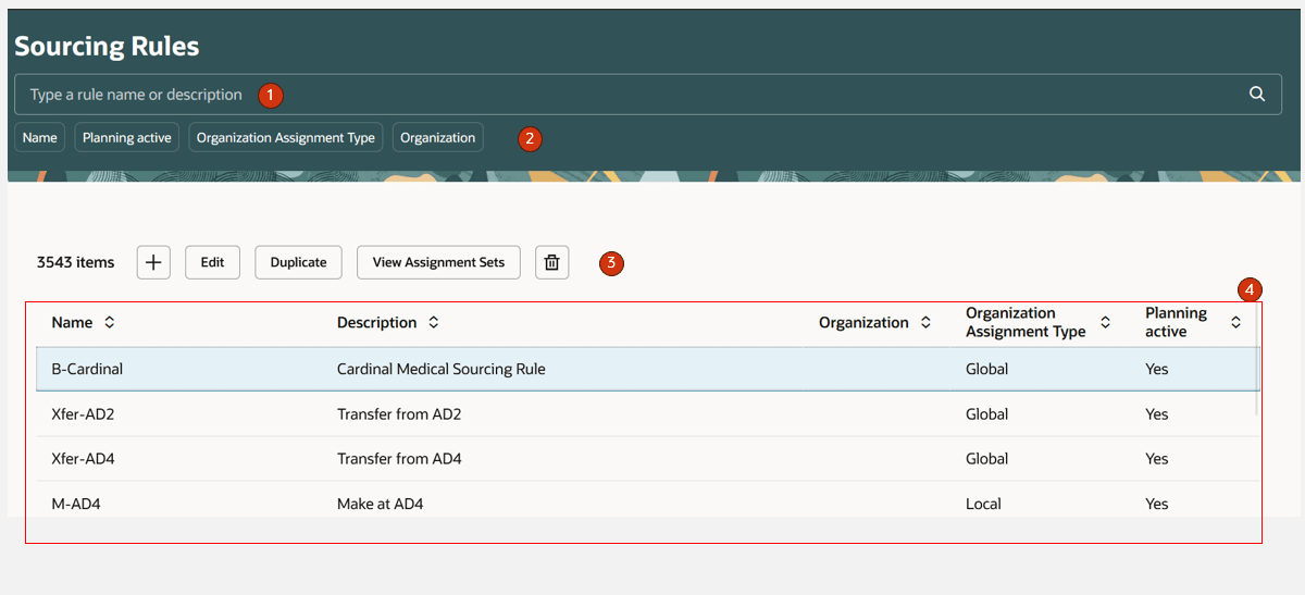

「ソース・ルール」ページには、次のものがあります。
  1. キーワード検索- ソース・ルール・ページ全体を検索できます。 ソース・ルール名または摘要で検索できます。 検索では大文字と小文字が区別されず、contains演算子を使用して検索が実行されます。
  2. 提示フィルタ- 「ソース・ルール」ページを「名前」、「プランニング・アクティブ」、「組織割当タイプ」および「組織」列の詳細でフィルタします。
  3. 処理ツールバー- ソース・ルールを作成、編集、複製または削除できます。 また、ソース・ルールに関連付けられた割当セットを表示することもできます。
  4. ソース・ルール- ページに作成されたソース・ルール、またはファイルベース・データ・インポート(FBDI)プロセスを使用して収集されたソース・ルールを示す表が表示されます。

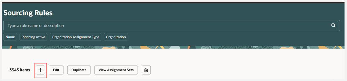

ソース・ルールの作成
  1. ソース・ルール・ページで「+」アイコンをクリックします。

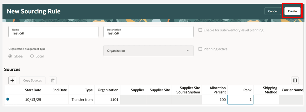

ソース・ルールの作成
ソース・ルールの作成
  1. 「新規ソース・ルール」という名前のページが同じブラウザ・タブに開きます。
  2. 新しいソース・ルールの名前と説明を入力し、ソース詳細を入力します。 ソース・ルールへのソースの追加の詳細は、この文書の後半で「ソース・ルール- ソース・セクション詳細」を参照してください。
  3. [作成]ボタンをクリックします。
新規ソース・ルールを作成するには「作成」ボタンをクリックします
  1. これで、ソース・ルールが作成されます。

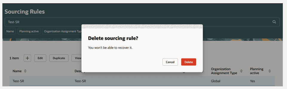

ソース・ルールの削除
  1. ソース・ルールを選択し、「削除」アイコンをクリックします。
  2. 確認メッセージが表示されます。 「削除」をクリックして、ソース・ルールを削除することを確認します。
ソース・ルールの削除
ソース・ルールの削除

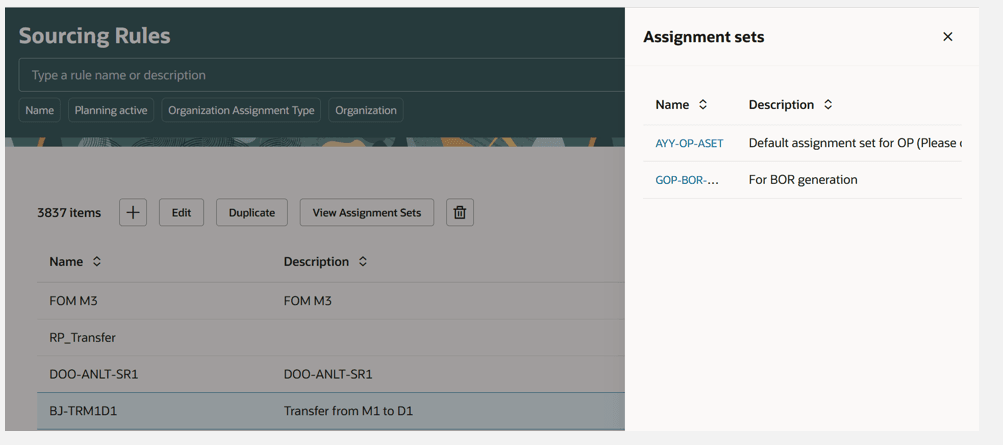

割当セットの表示
特定のソース・ルールを含む割当セットを表示するには:
  1. ソース・ルールを選択し、「割当セットの表示」ボタンをクリックします。
  2. 割当セット・ドロワーが開き、選択したソース・ルールを含む割当セットが表示されます。
割当セットの表示
割当セットの表示
  1. 割当セット名をクリックして、割当セットを開き、その詳細をレビューします。 「割当セット」ページが新しいタブで開きます。

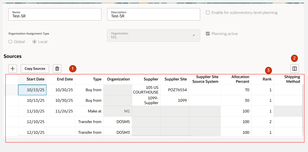

次に、このページの「ソース」セクションについて説明します。
ソース・ルールのソース
ソース・ルールのソース
  1. 「ソース」ツールバー- ソースを作成、コピーおよび削除できます。
  2. 列の管理- ソース・ルールの「ソース」セクションに表示される列を管理できます。
  3. ソース詳細- ソース・ルール内のソースの詳細を表示します

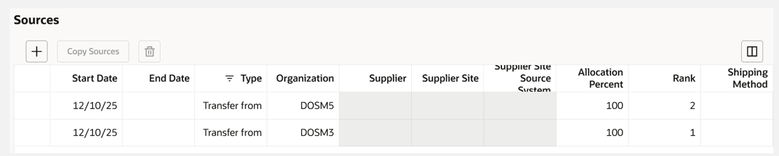

有効日(有効開始日および有効終了日)は、ソーシング詳細リージョンの各ソース行の一部です。 有効日が同じ行(有効開始日と有効終了日が同じ)は、ソースの関連ブロックとみなされます。 ブロック内の1つのソースの有効開始日または有効終了日を変更すると、ブロック内の他のソースの有効日は自動的に一致するように変更されます。 ソースのブロック内で、同じランクのソースには、合計100の配賦率が必要です。

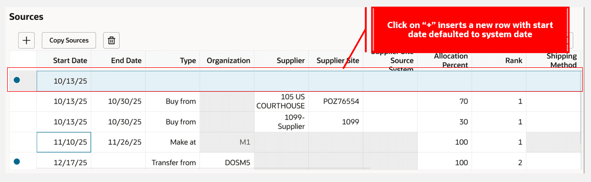

ソースを追加するには:
  1. 「+」アイコンをクリックします。 ソーシング詳細リージョンの先頭に新しいソース行が追加され、「開始日」がシステム日付にデフォルト設定されます。
  2. 必要に応じて、開始日と終了日を更新します。
  3. その他のソース詳細を入力します。
  4. 「保存」をクリックします
新規ソースの追加
新規ソースの追加

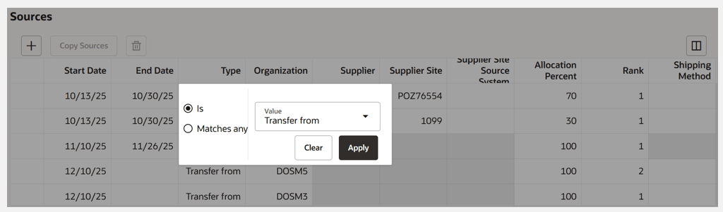

列フィルタは、キーワード検索およびフィルタ・チップに追加されるアドホック・フィルタであり、結果をさらに絞り込むことができます。 列フィルタにアクセスするには、列ヘッダーにマウス・ポインタを重ねて「フィルタ」アイコンをクリックします。
ソーシング詳細の「タイプ」に列フィルタを適用する例を次に示します。
ソースのタイプ列の列フィルタ
ソースのタイプ列の列フィルタ
ソースのタイプ列の列フィルタを適用した後の結果

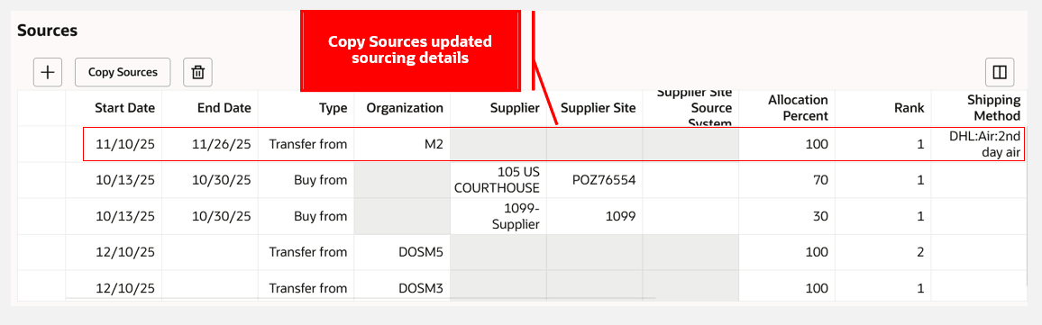

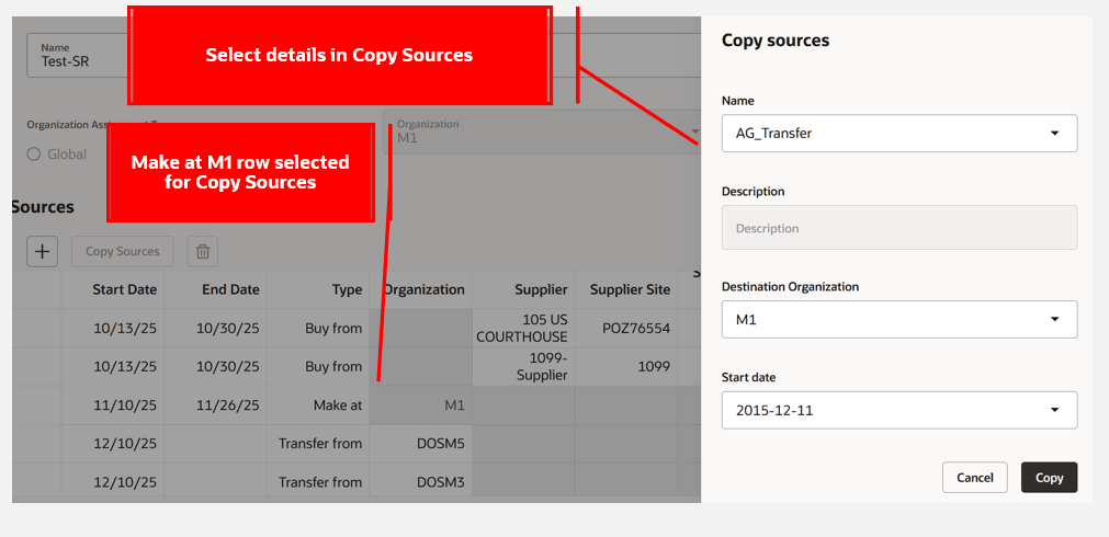

ソースのコピー
別のソース・ルールからソース詳細をコピーする手順は、次のとおりです。
  1. 表からソーシング詳細を選択し、「ソースのコピー」ボタンをクリックします。
  2. 「ソースのコピー」ドロワーが開きます。
  3. ソース詳細のコピー元となるソース・ルールのソース・ルール、搬送先組織および開始日参照を選択します。
詳細とともにソース・ドロワーをコピー
詳細とともにソース・ドロワーをコピー
ソース更新済ソース詳細のコピー
ソース更新済ソース詳細のコピー
  1. 「コピー」をクリックし、変更を保存します。
