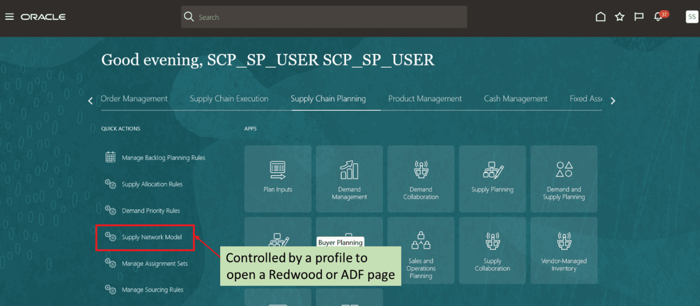

クイック処理
Redwoodの「供給ネットワーク・モデル」ページのクイック処理には、サイト・レベルのプロファイル・オプション「供給ネットワーク・モデルのRedwoodページ」値に基づいてアクセスできます。 プロファイル・オプション値が「はい」の場合、クイック処理は「供給ネットワーク・モデル」を表示し、Redwoodの「供給ネットワーク・モデル」ページを開きます。 値が「いいえ」の場合、クイック・アクションに「供給ネットワーク・モデルの管理」が表示され、「ADF供給ネットワーク・モデルの管理」ページにナビゲートします。
クイック処理による「供給ネットワーク・モデル」ページへのアクセス

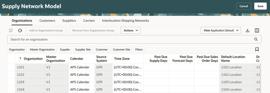

組織
「組織」タブは、次の主要な目的に使用できます。
  • すべてのソース・システムについて、組織に関連付けられたタイム・ゾーンを含む組織をレビューします。
  • 組織への顧客およびサプライヤの関連付けを作成します。
    複数の組織に対して一意のサプライヤ/サプライヤ・サイトまたは顧客/顧客サイトの組合せを指定することはできません。
  • 直接出荷検証組織を選択します。
    ソース・システムごとに、直接出荷検証組織として選択できる組織は1つのみです。
    直接出荷検証組織にカレンダを割り当てることもできます。
  • グローバル予測検証組織を選択します。
    ソース・システムごとに、グローバル予測検証組織として1つの組織のみを選択できます。
  • 組織ごとに、次のような期日超過パラメータを設定します。
    • 予測の期日超過日数
    • 販売オーダーの期日超過日数
    • 供給の期日超過日数
  • 「保管場所計画」で「Yes」を選択して、保管場所レベルの補充計画の組織を設定します。
  • 外部製造業者を組織としてモデル化して、供給計画に計画します。 「外部製造業者供給の計画」オプションを選択します。 このオプションは、サプライヤおよびサプライヤ・サイトが組織に関連付けられている場合に選択できます。

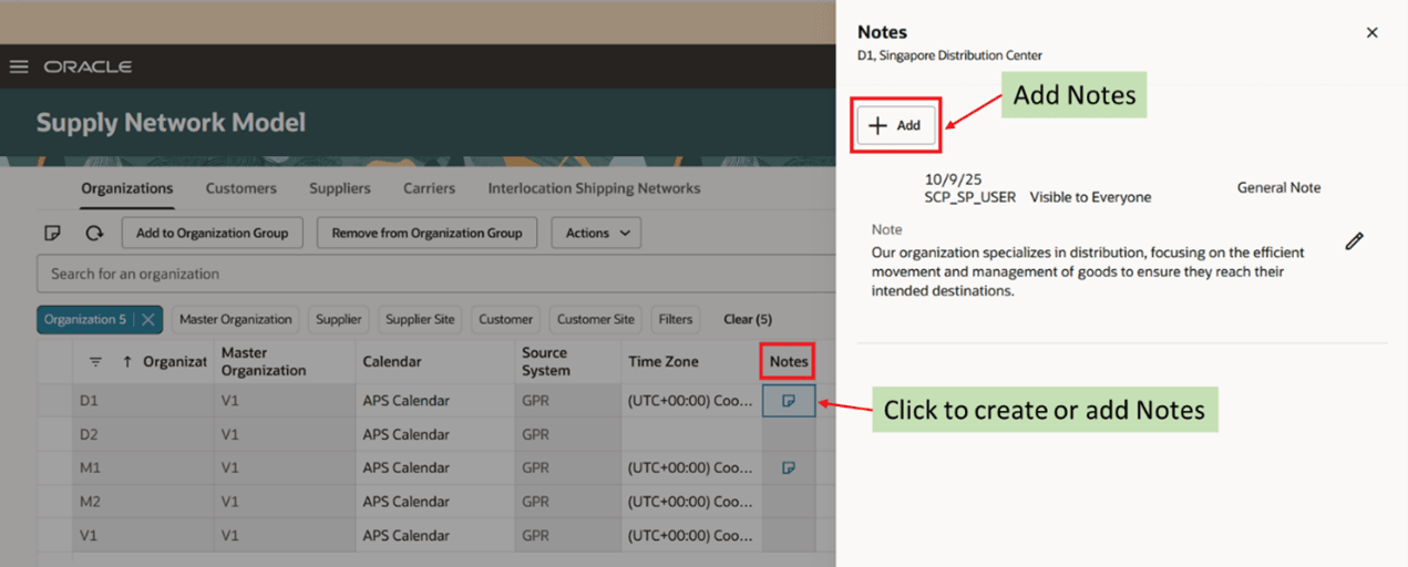

  • 組織のメモを追加します。
組織のノート
組織のノート

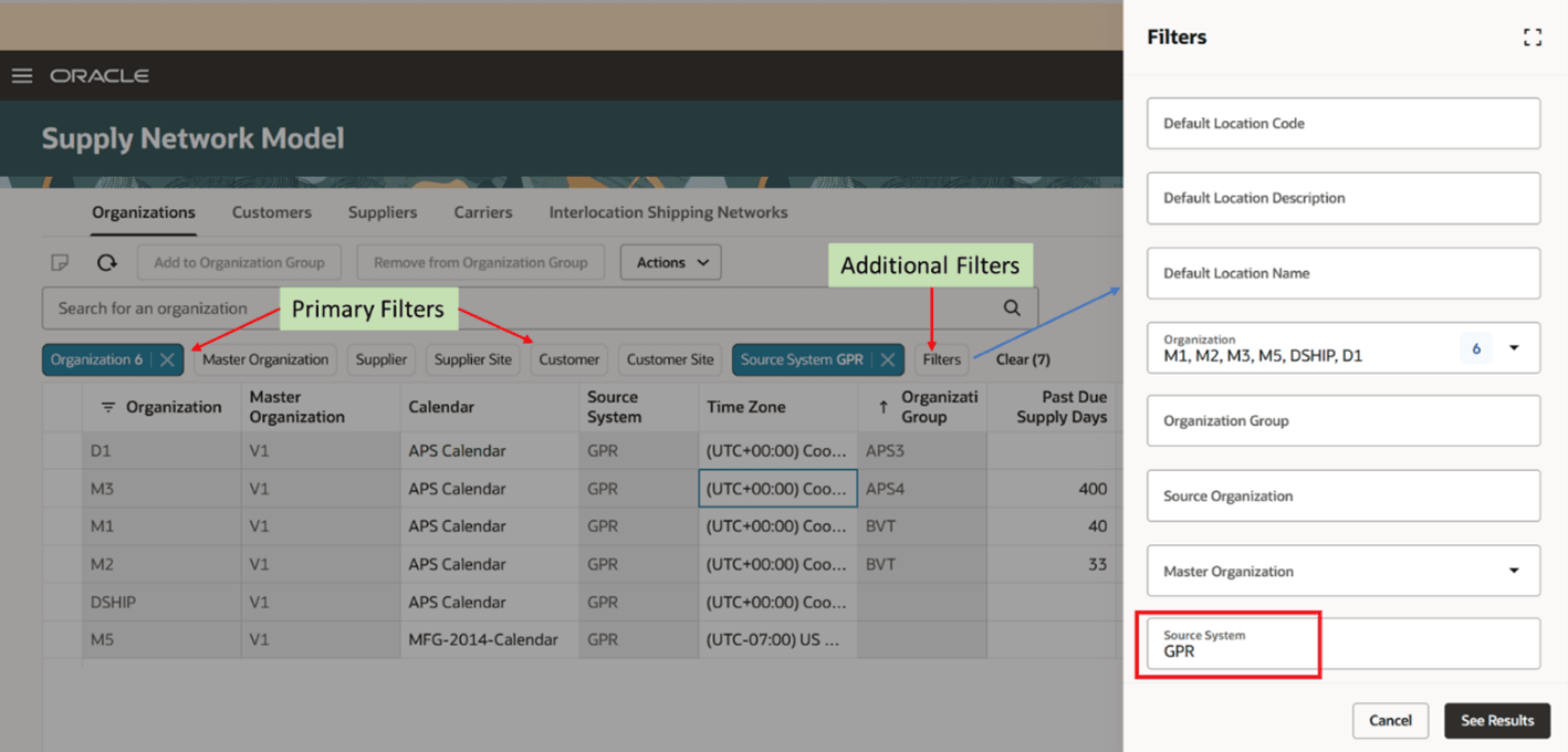

デフォルトの検索条件を使用して、組織を検索できます。 プライマリフィルターおよび追加のフィルターを使用して、レコードをさらにフィルターすることもできます。
「組織」タブのフィルタ
「組織」タブのフィルタ

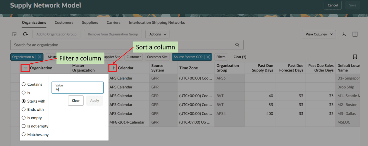

個々の列のフィルタをソートおよび適用することもできます。 列にカーソルを置くと、ソートとフィルタのアイコンが表示されます。 列は昇順または降順でソートできます。 異なる列に対して個別のフィルタ基準を指定でき、結果としてすべてのフィルタが一緒に適用されます。
列のソートおよびフィルタ
列のソートおよびフィルタ

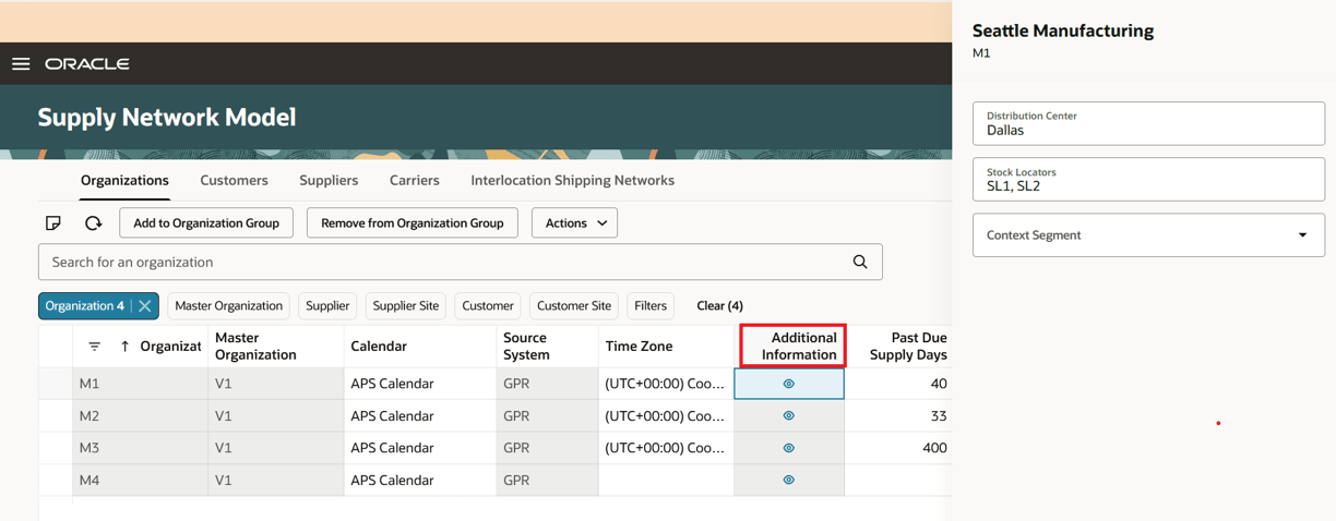

付加フレックスフィールドを使用して、組織の属性を追加します。 これらの追加属性は、「追加情報」列の下に表示されます。
追加情報
追加情報

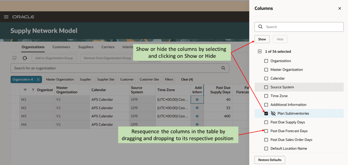

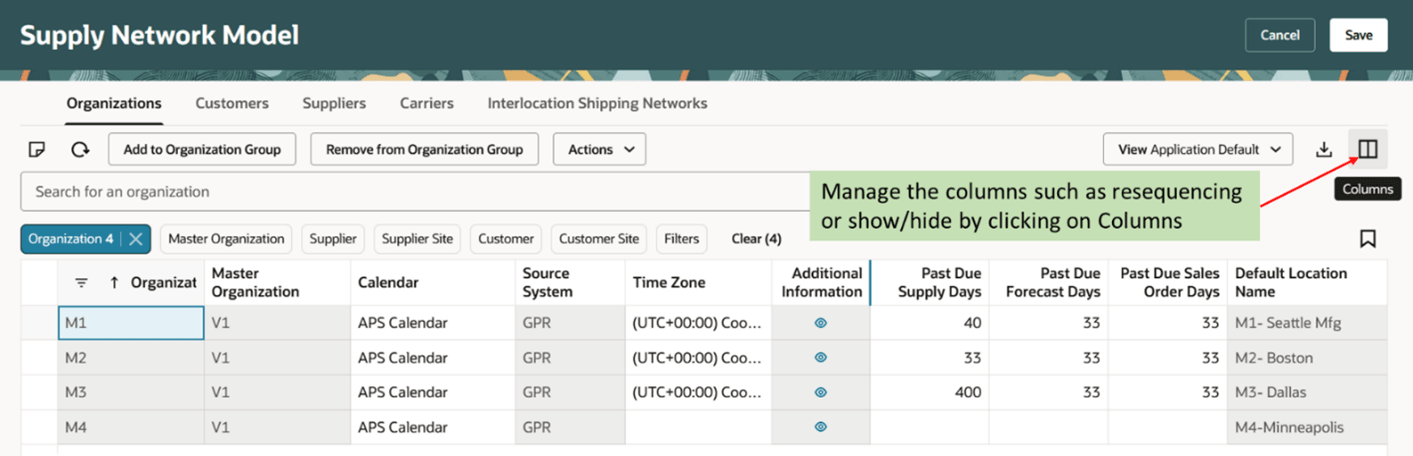

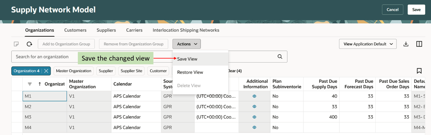

「列」オプションを使用して、順序を並べ替えたり、表示を切り替えたりして、「供給ネットワーク・モデル」表のビューをカスタマイズします。
列の再配置
列の再配置
列の表示または非表示
列の表示または非表示

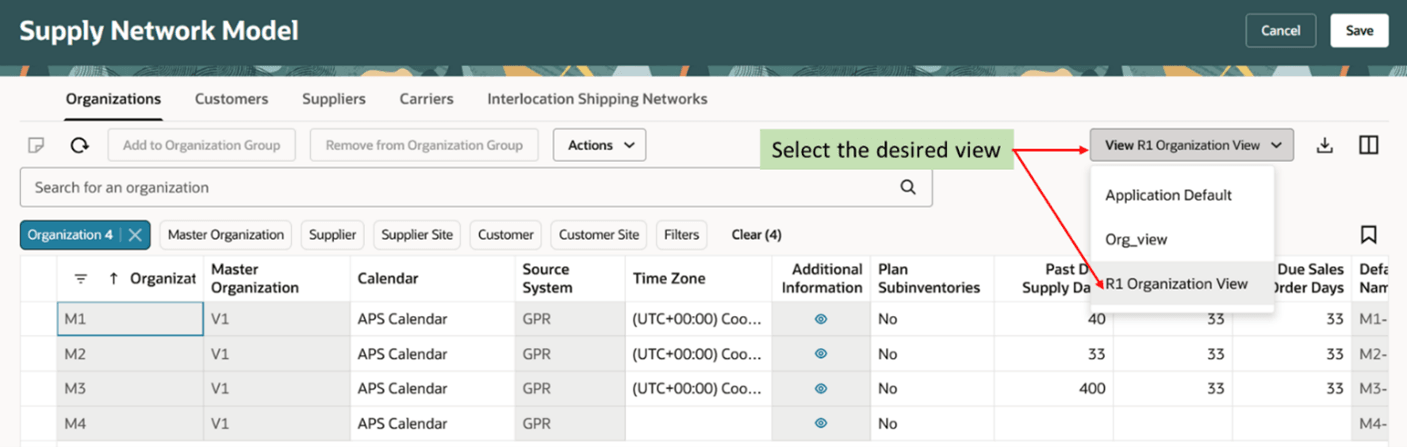

列を再配置した後、更新された表ビューを保存します。
供給ネットワーク・モデル・ビューの保存
供給ネットワーク・モデル・ビューの保存
「表示」メニューで既存の表ビューを開きます。
既存のビューの選択
既存のビューの選択

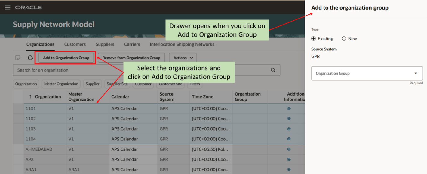

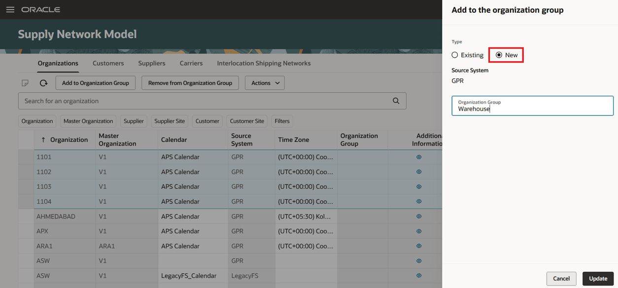

[組織グループに追加]ボタンをクリックして、既存の組織グループまたは新しい組織グループに1つ以上の組織を追加します。
同じソース・システムに属する組織を選択し、「組織グループに追加」をクリックして組織を組織グループに追加します。 異なるソース・システム間で組織を選択すると、エラーが表示されます。
組織グループに追加
組織グループに追加
組織は、既存の組織グループに追加することも、新しい組織グループを作成することもできます。 組織グループから既存の組織グループを選択します。 新規組織グループを作成するには、「新規」を選択し、新規組織グループ名を指定します。 「更新」をクリックしてアソシエーションを保存します。
新規組織グループの作成
新規組織グループの作成

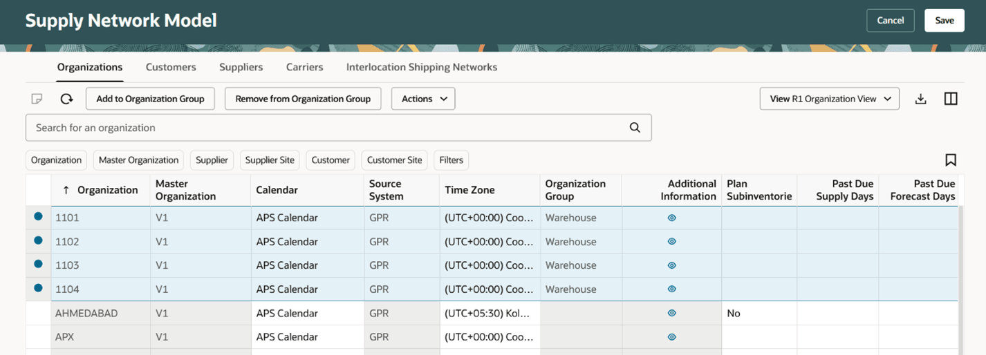

組織の組織グループへの関連付けを保存します。
組織グループへの組織割当の保存
組織グループへの組織割当の保存

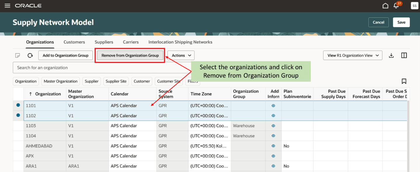

組織グループから組織を削除するには、グループから削除する組織を1つ以上選択します。 「組織グループから削除」をクリックし、変更を保存します。
組織グループから削除
組織グループから削除

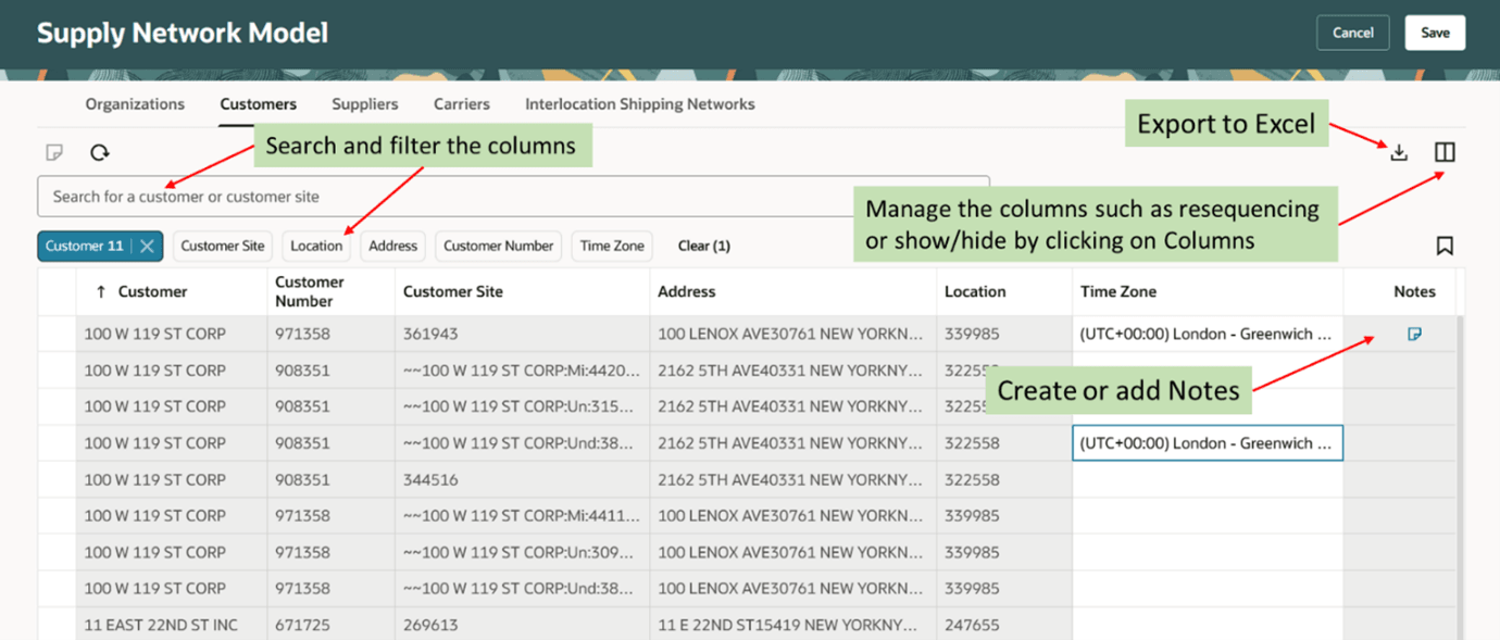

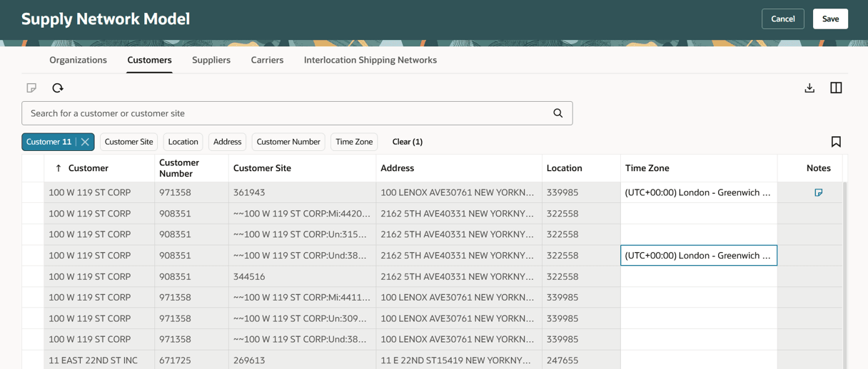

顧客
「顧客」タブを使用して、収集されたデータを顧客詳細とともに確認し、タイム・ゾーンを顧客サイトに割り当てます。 顧客サイトにタイム・ゾーンが関連付けられていない場合、顧客サイトは需要に関連付けられた組織と同じタイム・ゾーンにあるとみなされます。
「顧客」タブ
「顧客」タブ
次のことができます:
  • デフォルトの検索基準を使用して顧客または顧客サイトを検索するか、プライマリ・フィルタを使用してレコードをさらにフィルタします
  • 個々の列のフィルタのソートおよび適用
  • 顧客のノートの追加
  • 「列」オプションを使用して順序を再配置するか、表示を表示または非表示にします
  • 顧客のレコードをスプレッドシートにエクスポートします。
「顧客」タブで使用可能な処理
「顧客」タブで使用可能な処理

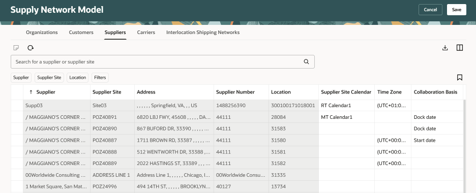

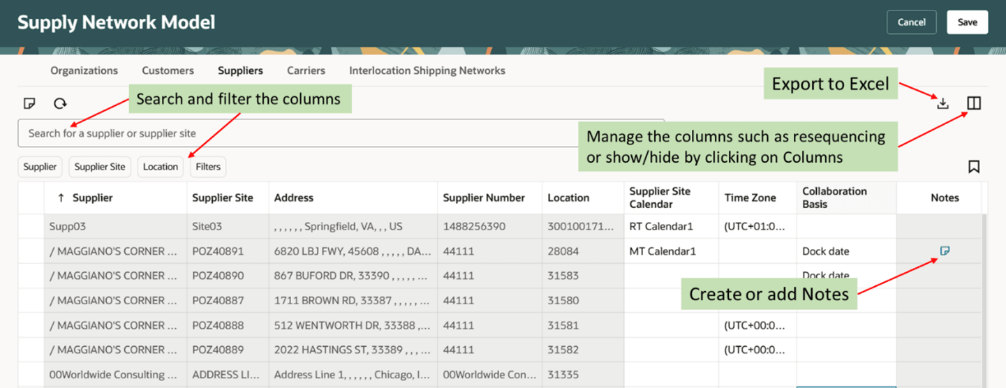

「サプライヤ」タブを使用して、サプライヤおよびサプライヤ・サイトの詳細とともに収集されたデータをレビューし、タイム・ゾーンをサプライヤ・サイトに割り当てます。 サプライヤ・サイトにタイム・ゾーンが関連付けられていない場合、サプライヤ・サイトは、供給に関連付けられている組織と同じタイム・ゾーンにあるとみなされます。
サプライ・チェーン・プランニング・カレンダをサプライヤ・サイトに関連付けて、そのサプライヤ・サイトから調達されるすべての品目に使用できます。 カレンダは、収集されるプランニング・データに含まれます。 サプライヤ・サイトと品目の組合せに対して「承認済サプライヤ・リスト」アップロードで定義されたカレンダがない場合に使用するカレンダをサプライヤ・サイトに関連付けます。 プランを実行すると、サプライヤ・サイト品目の承認済サプライヤ・リスト・カレンダが空白の場合、プランニング・プロセスでは「供給ネットワーク・モード」ページで選択したカレンダが使用されます。 サプライヤ・サイト- アイテムの承認済サプライヤ・リスト・カレンダが空白で、「供給ネットワーク・モデル」ページでカレンダをサプライヤ・サイトに関連付けない場合、プランニング・プロセスでは24時間365日のカレンダが使用されます。
「コラボレーション基準」列を使用して、オーダー予測をサプライヤに公開する基準を指定します。 次のいずれかの日付に基づいてオーダー予測をサプライヤおよびサプライヤ・サイトのレベルで公開するように選択できます。
  • 開始日: サプライヤは開始日を使用して、オーダーを期日どおりに履行するためにオーダーの製造を開始する必要がある時期を把握します。
  • 納入予定日: 仕入先は納入予定日を使用して、オーダーを履行する必要がある日付を把握します。
「仕入先」タブ
「仕入先」タブ
次のことができます:
  • デフォルトの検索基準を使用してサプライヤまたはサプライヤ・サイトを検索するか、プライマリ・フィルタを使用してレコードをさらにフィルタします
  • 個々の列でのフィルタのソートと適用
  • サプライヤおよびサプライヤ・サイトのノートの追加
  • 「列」オプションを使用して順序を再配置するか、表示を切り替えます
  • サプライヤのレコードをスプレッドシートにエクスポートします。
「仕入先」タブで使用可能な処理
「仕入先」タブで使用可能な処理

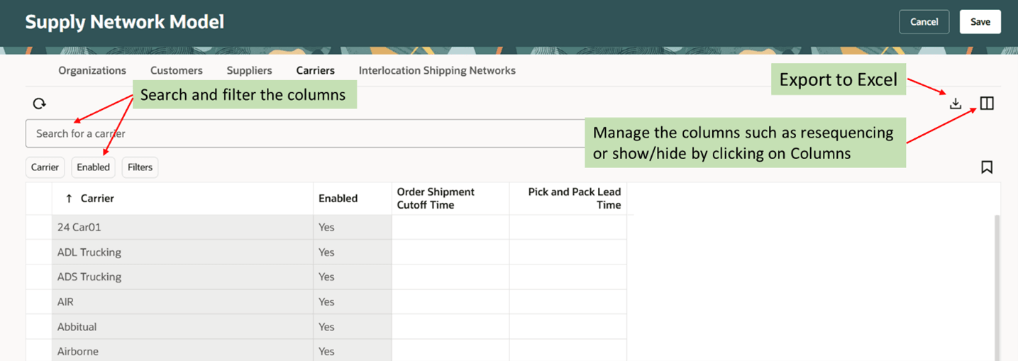

運送業者

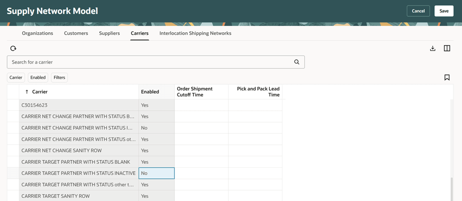

「運送業者」タブを使用して、運送業者の収集データをレビューします。
オーダー出荷期限時間を使用して、Order Promisingですでにスケジュールされているがなんらかの理由で本日出荷できない販売オーダーの予定出荷日を変更できます。 たとえば、月曜日の午後6時に注文書を送信するとします。ただし、その日の配送業者の最終受取は午後5時に行われます。期限を使用して、出荷日を火曜日に移動するようにOrder Promisingに指示できます。 詳細は、Oracle Fusion Order Promisingユーザー・ガイドを参照してください。
「ピックおよび梱包のリード・タイム」属性を使用して、履行組織で供給が使用可能になる日付と出荷する日時の間の柔軟性を追加します。 リード・タイムは、予定出荷日および予定搬送日に追加できます。 リード・タイムを使用して、品目を梱包およびラベル付けしたり、輸送を手配したり、出荷前に品質チェックを実行できます。 これらのアクティビティにピッキングおよび梱包のリード・タイムを追加でき、履行組織、運送業者および搬送先に従ってその時間を調整できます。 指定するリード・タイムは、各オーダー明細の約束出荷日および約束搬送日を相殺します。 詳細は、Oracle Fusion Order Promisingユーザー・ガイドを参照してください。
「運送業者」タブ
「運送業者」タブ
次のことができます:
  • デフォルトの検索基準を使用して配送業者を検索するか、フィルターを使用してレコードをさらにフィルターします。
  • 個々の列でのフィルタのソートと適用
  • 運送業者レコードをスプレッドシートにエクスポートします。
「運送業者」タブで使用可能な処理
「運送業者」タブで使用可能な処理

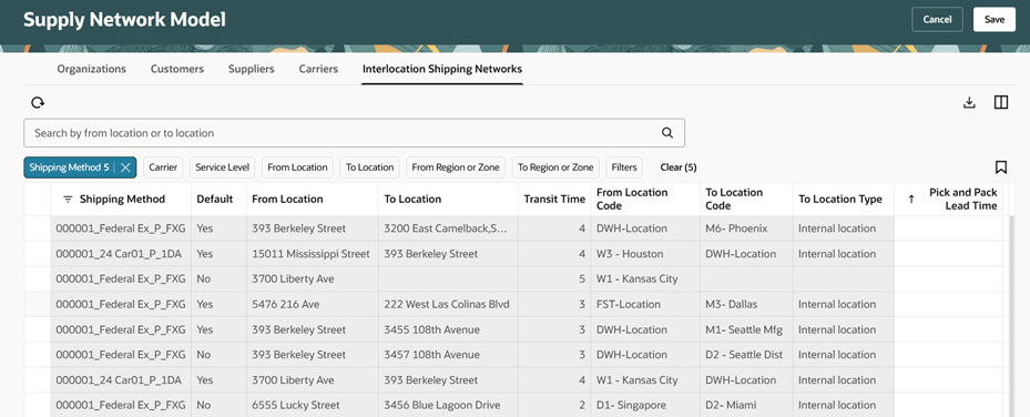

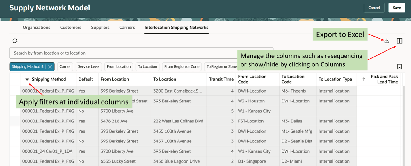

事業所間の出荷ネットワーク
「事業所間出荷ネットワーク」タブを使用して、出荷ネットワーク、出荷方法および移動時間の収集データを確認できます。 注文出荷締め時間およびピッキングおよび梱包のリード・タイムを指定することもできます。
複数のオーダー出荷期限時間を指定した場合、Order Promisingでは階層を使用して、使用する順序に優先順位を付けます(1は最高、3は最低)。
  1. ソース、搬送先および運送業者に指定した期限時間を使用します。
  2. 運送業者に指定した期限時間を使用します。
  3. 組織に指定した期限時間を使用します。
「ピックおよび梱包のリード・タイム」属性の値は、「事業所間の出荷ネットワーク」タブ、「運送業者」タブおよび「組織」タブで設定できます。 これらのタブを複数設定すると、Order Promisingではこの優先度を使用して適用する値が決定されます。
  1. 出荷元組織、および出荷方法(運送業者とサービス・レベルと輸送モード)と搬送先。
  2. 運送業者。
  3. 組織。
事業所間の出荷ネットワーク
事業所間の出荷ネットワーク

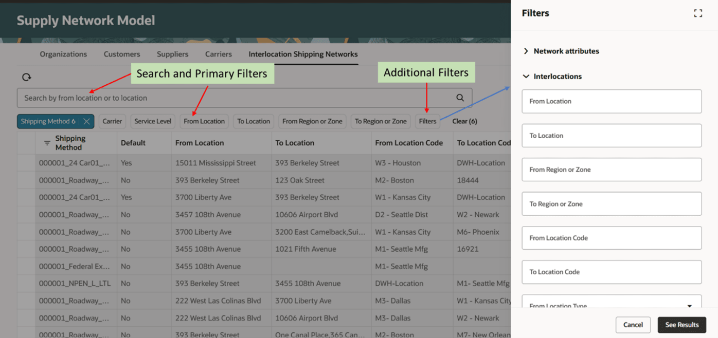

デフォルトの検索条件を使用して、移動元ロケーションまたは移動先ロケーションを検索できます。 プライマリフィルターおよび追加のフィルターを使用して、レコードをさらにフィルターすることもできます。
事業所間出荷ネットワークの列のフィルタ
事業所間出荷ネットワークの列のフィルタ
個々の列に対してフィルタをソートおよび適用できます。 また、「列」オプションを使用して順序を並べ替えたり、表示を切り替えたりします。 レコードをスプレッドシートにエクスポートできます。
事業所間出荷ネットワークで使用可能な処理
