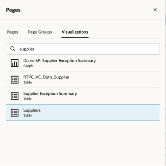

「サプライヤ」ビジュアライゼーションを開くには、任意のページで「+」アイコンをクリックし、「サプライヤ」を選択します。
サプライヤ・ビジュアライゼーションの選択

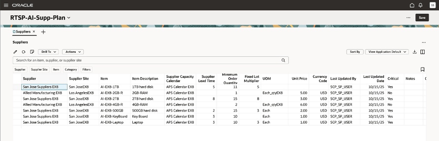

「サプライヤ」ページが開きます。
サプライヤ・ビジュアライゼーション
サプライヤ・ビジュアライゼーション
「仕入先」ページには、次の計画属性が表示されます。
  • サプライヤ
  • サプライヤ・サイト
  • 品目
  • 品目摘要
  • カテゴリ
  • 仕入先生産能力カレンダ
  • サプライヤ・リード・タイム
  • 最小オーダー数量
  • 固定ロット乗数
  • 単位
  • 単価
  • 通貨コード
  • 最終更新者
  • 最終更新日
  • クリティカル
  • ノート
仕入先ページ

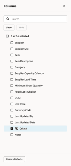

列の表示および配置
プランに関連する列を表示し、順序を変更できます。
「列」アイコンをクリックして、「列」ドロワーを開きます。 ドロワーには、使用可能なすべての列が表示されます。 表示する列をすべて選択します。 列を上下にドラッグして、列の順序を変更します。 たとえば、指定されたイメージでは、「クリティカル」列が現在非表示になっています。 列を表示するには、列名を選択し、「表示」をクリックします。
列の表示および配置
列の表示および配置

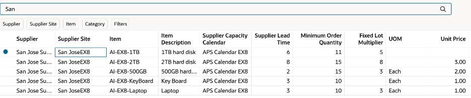

キーワード検索バー: 入力したテキストに基づいて複数の列を検索します。 キーワード検索は、包含演算子を使用して、サプライヤ、サプライヤ・サイトおよび品目および品目摘要に対して特に機能します。
検索バーおよび推奨フィルタの使用
検索バーおよび推奨フィルタの使用
たとえば、特定のスクリーンショットで、キーワード検索フィールドに「San」という語を入力し、[Enter]を押すか、検索アイコンをクリックすると、「サプライヤおよびサプライヤ・サイト」列に表示される、Sanを含むすべての一致名のリストが表示されます。 キーワード検索では大文字と小文字が区別されません。

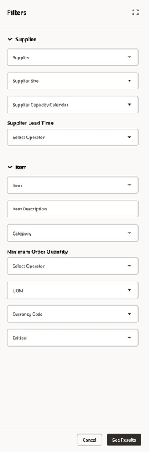

提案されたフィルタ: 推奨列固有のフィルタ基準を使用して品目を検索できます。 たとえば、サプライヤ・フィルタから複数の品目名と1つ以上のサプライヤを選択して、品目をフィルタできます。 フィルタ基準を選択したら、[Enter]を押すか、フィルタの外側をクリックします。 表が更新され、選択した基準に一致する行のみが表示されます。
「フィルタ」ボタン: この推奨フィルタを選択して、提示フィルタでは使用できない追加のフィルタ・オプションにアクセスします。 これらのフィルタを使用して、データをさらに絞り込みます。
「仕入先」ページには、次の検索フィルタがあります。
「フィルタ」ドロワー
「フィルタ」ドロワー
