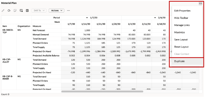

  1. ページで、[編集]アイコンをクリックします。
  2. メニュー・オプションから「Duplicate(複製)」を選択します。 複製するビジュアライゼーションのタイプ、ピボット表またはグラフに応じて、ビジュアライゼーションに変更が表示されます。

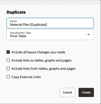

「複製」ドロワーが開きます。
ドロワーの複製
ドロワーの複製
  1. 名前を入力します。 元の表またはグラフの名前が移入されます。 デフォルトでは、元の名前に重複が追加されます。
  2. 変更するビジュアライゼーション・タイプを選択します。
ビジュアライゼーション・タイプ
ビジュアライゼーション・タイプ
  1. プリファレンスに基づいてオプションを選択します。
    1. すべてのレイアウト変更を含める: デフォルトで選択済。 このオプションは、複製が元の部分と厳密に一致するようにするが、タイム・バケットの変更やmeasure.Thisの追加/削除など、特定の部分のみを調整する場合に使用します。
      • 選択したメジャーおよび属性
      • フィルタおよび検索条件
      • ソートと書式設定
      • 時間レベルの選択
      • 列および行の構成
    2. 表、グラフおよびページへのリンクを含める: 元のコンポーネントに、ドリルダウンや計画作業領域の他のページへのリンクなどの送信ナビゲーション・リンクが含まれている場合は、このオプションを選択します。 これは、複製ビジュアライゼーションで同じナビゲーション動作を維持する場合に使用します。
    3. 表、グラフおよびページからのリンクを含める: このオプションを選択すると、他のページまたはコンポーネントからの受信ナビゲーション・リンクが繰り越され、ユーザーにこのビューが表示されます。 これは、ダッシュボード形式のレイアウトなど、重複するビジュアライゼーションがナビゲーション・フローのランディング・ビューでもある必要がある場合に使用します。
    4. 外部システムへのリンクを含める: 外部ハイパーリンクを保持するには、このオプションを選択します。 たとえば、リンクを開くと次のようになります。
      • Oracle Cloudアプリケーション、
      • ERPおよび分析システム
      • その他の外部レポート・システム
    5. このオプションは、分析ワークフローが外部参照に依存し、重複ビジュアライゼーションでそれらに完全にアクセスできるようにする場合に使用します。
重複オプション
重複オプション
重要な考慮事項

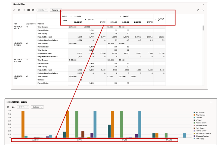

ピボット表からグラフ・ビジュアライゼーションにビジュアライゼーションを変更するときに、ピボット表に複数のディメンションがある場合は、そのうちの1つのみがグラフに表示されます。 「プロパティの編集」オプションでグラフのプロパティを変更できます。 指定されたスクリーンショットでは、ピボット・テーブルをグラフ・ビジュアライゼーションに変換した後、カレンダ・ディメンションは水平ディメンションです。
ピボット・テーブルからグラフへのビジュアライゼーションの変更

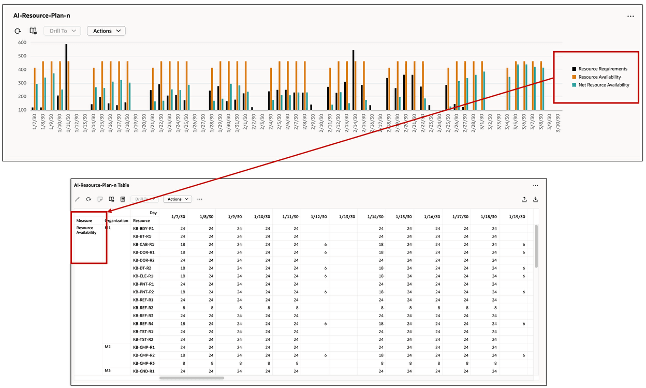

グラフからピボット・テーブルにビジュアライゼーションを変更する場合、水平軸上のメジャーはピボット・テーブル内の最も内側の行として表示されます。 これは予想された動作です。 新しく作成したピボット・テーブルのレイアウト・プロパティでレイアウトを調整できます。 この図では、リソース・メジャーがピボット表の最も内側の行に変換されています。
グラフからピボット表へのビジュアライゼーションの変更
