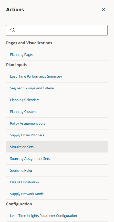

Redwoodユーザー・エクスペリエンスを使用して、シミュレーション・セットを表示および変更できるようになりました。 このページには、プラン、プラン入力またはシミュレーション・セットを表示するときに、「サプライ・チェーン・プランニング」作業領域からアクセスできます。 アクション・メニューを開き、「詳細の表示」アクションをクリックし、「プラン入力」セクションの「シミュレーション・セット」リンクを選択します。
シミュレーション・セット・メニュー処理
シミュレーション・セット・メニュー処理

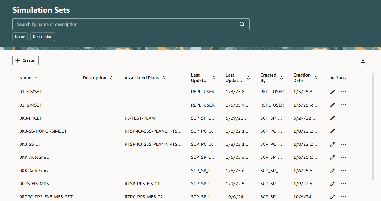

「シミュレーション・セット」画面で、シミュレーション・セットを検索、表示、コピー、編集および削除できます。 シミュレーション・セットは、「サプライ・チェーン・プランニング」作業領域の新しいタブで開くことができます。
シミュレーション・セット
シミュレーション・セット
シミュレーション・セットの検索
  1. キーワード検索: 「名前」列および「摘要」列に基づいてシミュレーション・セットを検索するには、キーワードを使用します。 検索は、contains演算子を使用して「名前」列と「説明」列に対して実行され、大/小文字は区別されません。
  2. 推奨されるフィルタ:列固有の基準に推奨されるフィルタを使用します。 たとえば、「名前」および「摘要」の推奨フィルタを選択して、名前と摘要に基づいてすべてのシミュレーション・セットを表示します。 [Enter]を押すか、提示されたフィルタの外側をクリックして表を更新します。 表には、現在の基準を満たす行のみが表示されます。
検索結果
検索結果表には、シミュレーション・セットが名前別、新しく使用可能な摘要フィールド別にリストされ、プラン・オプション構成でシミュレーション・セットを使用するプランのリストが含まれます。 その他の列には、ユーザーと、シミュレーション・セットが最後に更新または作成された日付が表示されます。 各列は、昇順または降順にソートできます。

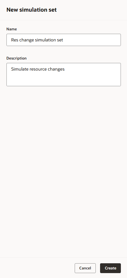

シミュレーション・セットの作成
  1. 「作成」. をクリックします
これにより、新しいシミュレーションセットドロワーが開きます。
  1. 一意の名前とオプションの説明を入力します。
    シミュレーション・セットの名前がすでに存在する場合は、エラー・メッセージが表示されます。
  2. 「作成」をクリックします。
新規シミュレーション・セット
新規シミュレーション・セット
「作成」をクリックすると、新しいシミュレーションがシミュレーション・セットのリストに表示されます。

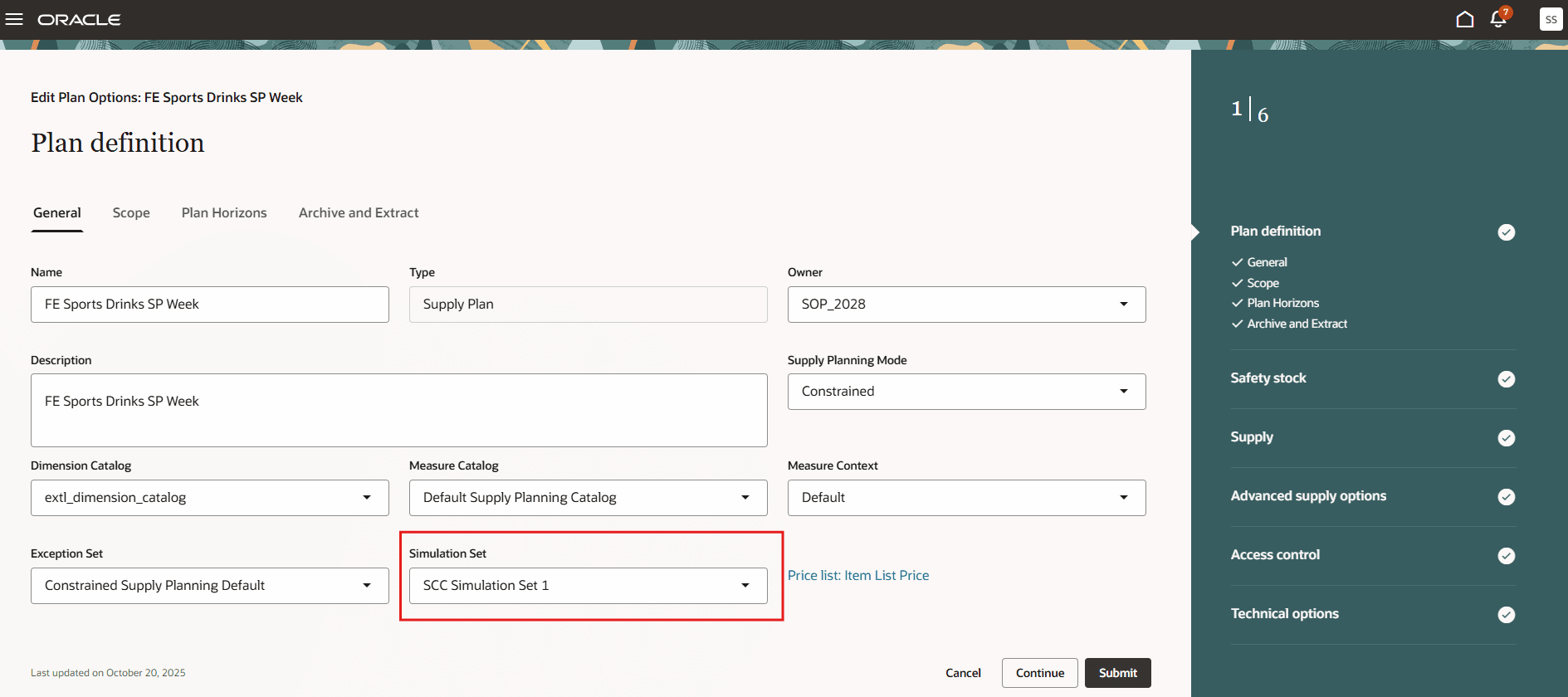

シミュレーション・セットにデータをコピーした後、プランの「プラン・オプション」ページでこのシミュレーションをプランに割り当てることで、シミュレーションを実行してデータを検証できます。 その後、このシミュレーション・セットを使用してプランを実行できます。
プラン・オプションでのシミュレーション・セット選択
