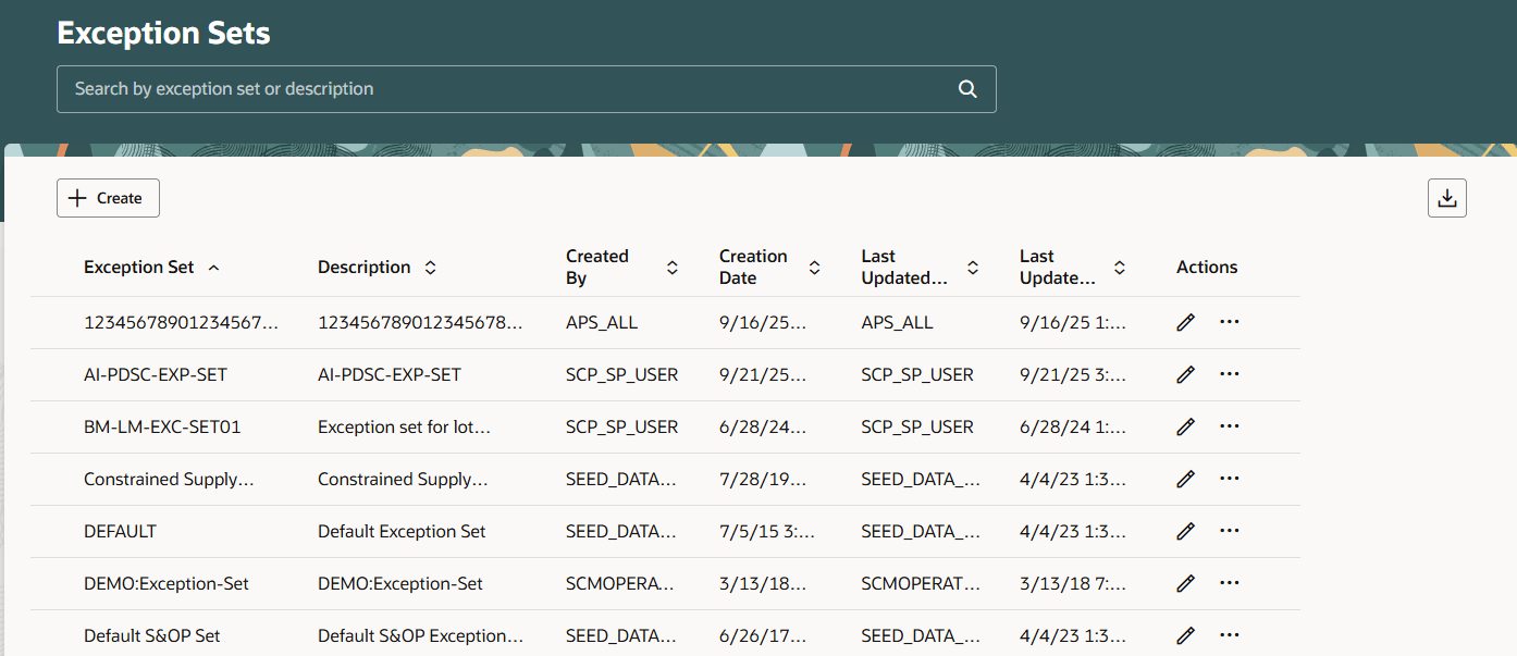

「例外セット」ページでは、例外セットを検索、表示、作成、コピー、編集および削除できます。 例外セットごとに、含める例外を選択し、オプションでそれらの例外セットに適用するようにフィルタできます。
例外セット
例外セット
例外セットの検索
キーワード検索: キーワードを使用して、例外セット名または摘要に基づいて例外セットを検索します。 検索は、包含演算子を使用して「例外セット」列と「摘要」列に対して実行され、大/小文字は区別されません。
検索結果
検索結果には、例外セットが名前および摘要別にリストされます。 例外セットが最後に更新または作成されたユーザーおよび日付が表示されます。 各列は、昇順および降順にソートできます。
特定の例外セットはデフォルトで提供されており、変更できません。 これらは、作成者値SEED_DATA_FROM_APPLICATIONで識別されます。 これらのデフォルト例外セットのコピーを作成し、必要に応じてそのコピーを変更できます。

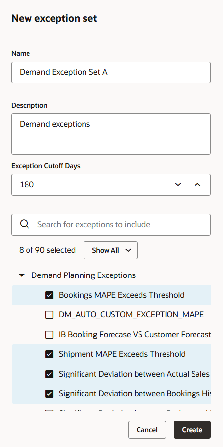

例外セットの作成
  1. 「作成」. をクリックします
これにより、「新規例外セット」ドロワーが開きます。
  1. 一意の名前とオプションの説明を入力します。
    シミュレーション・セットの名前がすでに存在する場合は、エラー・メッセージが表示されます。
  2. 例外締め日を設定します。
  3. 検索フィールドを使用するか、例外セットに含める例外をリストから選択します。
    使用可能な例外の表示リストは、プラン・タイプ別にグループ化されます。
  4. 「作成」をクリックします。
新規例外セットの作成
新規例外セットの作成
「作成」をクリックすると、新しい例外セットがプラン・オプションで使用できます。

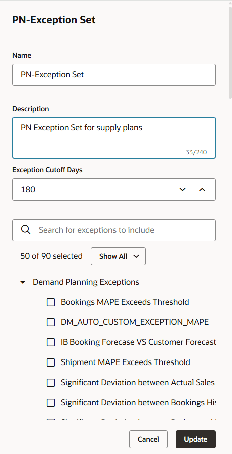

例外セットの編集
既存の例外セットの詳細を更新します。
  1. 「例外セット」ページで、「編集」アイコンをクリックします。
    これにより、例外セット・ドロワーが開きます。
  2. 名前、摘要、例外期限日数を更新します。
    ノート: 例外セットの名前がすでに使用されている場合は、エラー・メッセージが表示されます。
  3. 「更新」をクリックします。
注意: デフォルト例外セットのフィールドは編集できません。 「更新」ボタンも無効になっています。

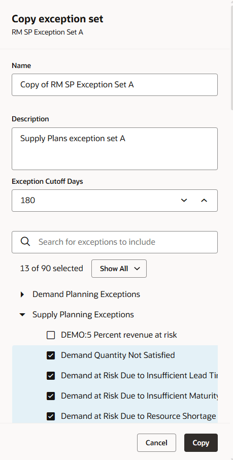

例外セットのコピー
  1. 「アクション」アイコンをクリックします。
  2. 「複製」を選択します。
    「例外セットのコピー」ドロワーが開き、コピー元の元の例外セットの値が移入されます。
  3. 新しい名前とオプションの説明を入力します。
  4. リストから例外を選択または選択解除します。
  5. 「コピー」をクリックします。
