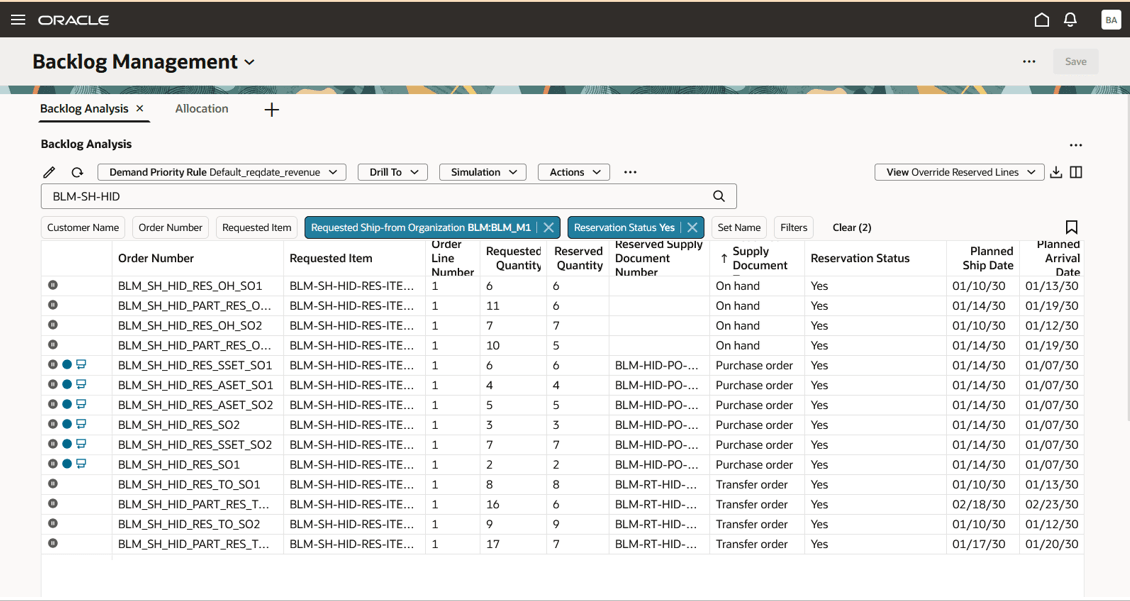

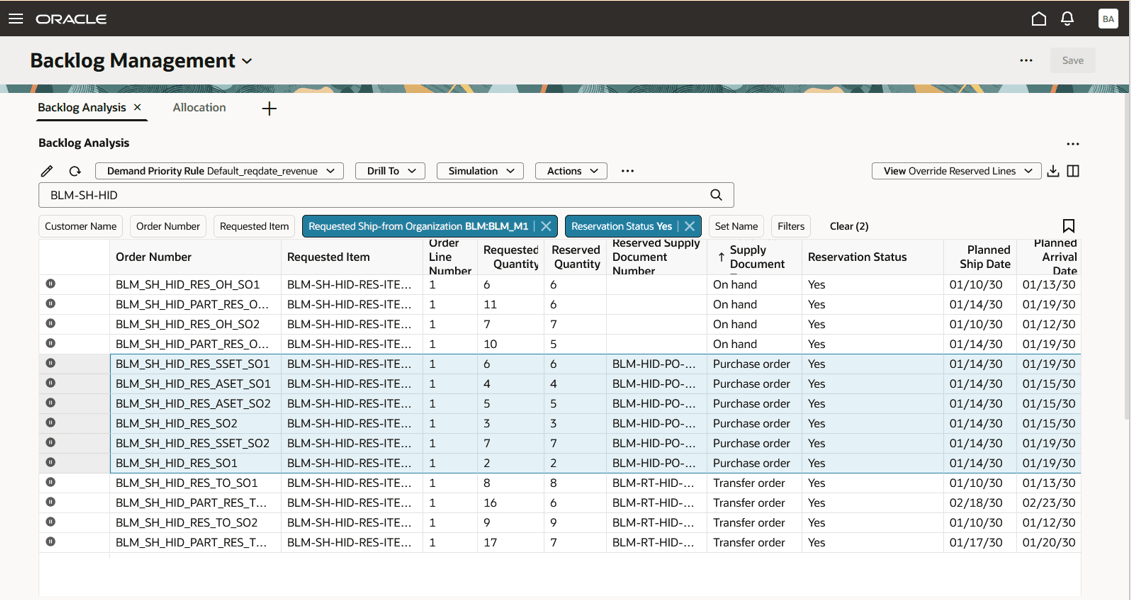

計画日を上書きする予約済オーダー明細を選択します。 「バックログ分析」UIで予約済数量を確認できます。 次に、編集アイコンをクリックします。
上書きする予約済明細の選択
上書きする予約済明細の選択

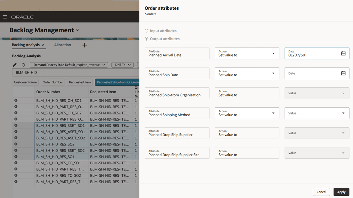

オーダー属性ドロワーで、上書きされた計画出荷日または計画到着日を入力し、「適用」をクリックします。
計画日の上書き
計画日の上書き

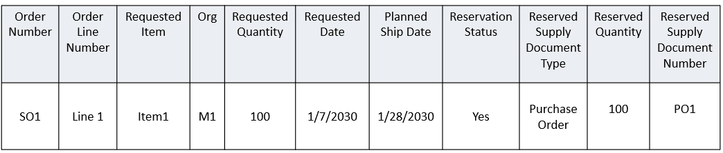

バックログ管理によって最初に計画された計画出荷日は、2030年1月28日です。 これは、収集されたデータの購買オーダー期日に基づきます。
バックログ管理により当初計画された予約バック・トゥ・バック販売オーダー明細
当初バックログ管理により計画された予約バック・トゥ・バック受注明細

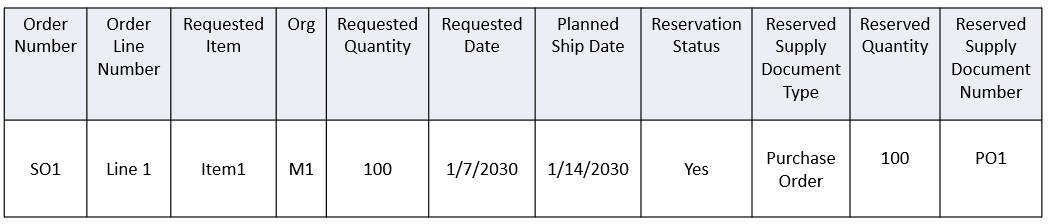

サプライヤとの内部ディスカッションに基づいて、購買オーダーは2030年1月14日の早い時期に到着する予定です。 計画出荷日を2030年1月14日に上書きし、バックログ・プランを実行します。 バックログ・プランの実行後、オーダーは上書きされた計画出荷日に計画され、計画到着日は要求出荷元組織から顧客への移動時間に基づいて自動的に計算されます。
上書き後に計画された予約バック・トゥ・バック販売オーダー明細
