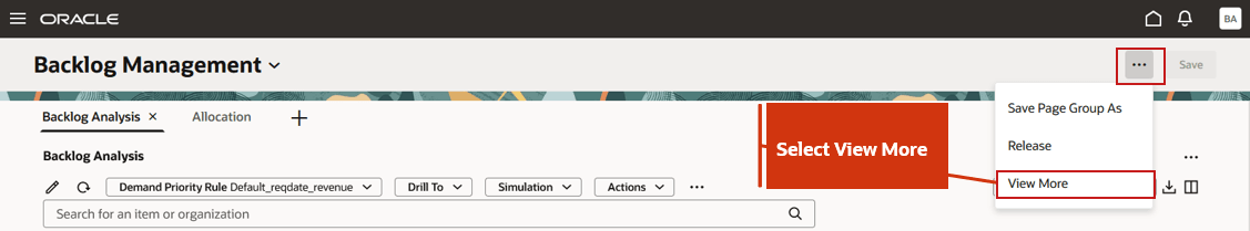

Redwoodの「サプライ・チェーン・プランニング」作業領域に移動し、コンテキスト・セレクタから「バックログ管理」を開きます。 次に、「その他の処理」で「詳細の表示」を選択して、バックログ・プランニング・ルールにアクセスします。

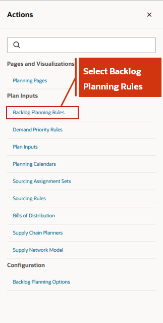

プラン入力で使用可能なバックログ・プランニング・ルールの選択
もっと見る
「プラン入力」で「バックログ・プランニング・ルール」を選択します。

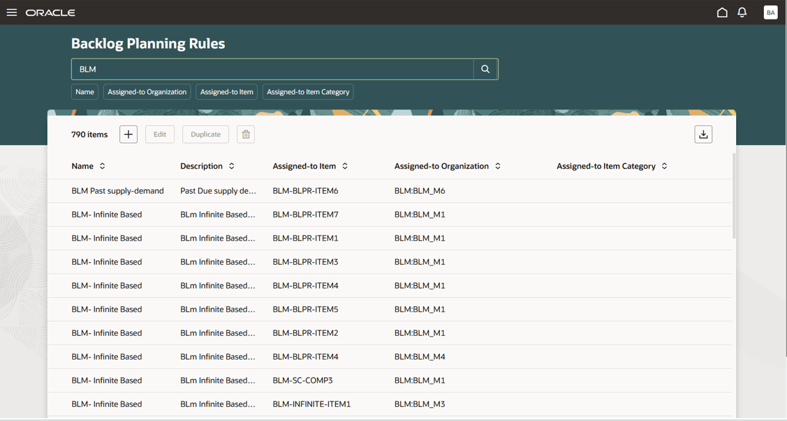

「バックログ・プランニング・ルール」ページでは、バックログ管理での品目の計画方法を構成できます。 これらのルールは、GOP ATPルールと共有されます。 Redwoodページを使用して、バックログ・プランニング・ルールを作成、割当および管理できます。
バックログ・プランニング・ルール・ページ

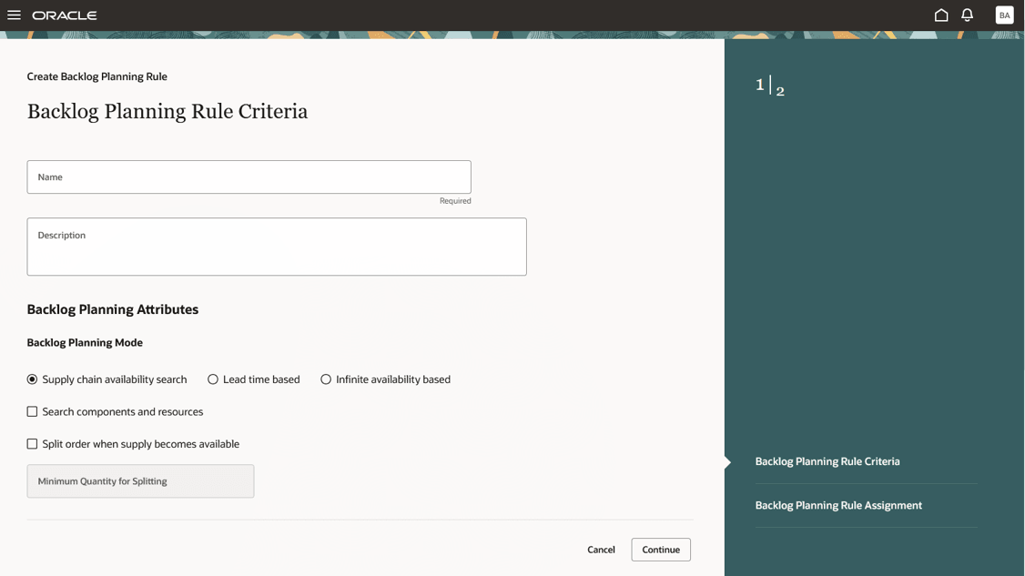

「バックログ・プランニング・ルール」ページでは、品目の納期処理時に組織内の供給をバックログ管理で検索する方法を定義できます。 無限可用性、リード・タイム・ベースまたはサプライ・チェーン可用性検索バックログ・プランニング・ルールを作成できます。
「バックログ・プランニング・ルール基準」ページの詳細を次に示します。
  • 無限可用性: 供給が無制限であると仮定します。 制約なし供給がある品目に対してこのルールを割り当てます。
  • リード・タイム・ベース: 特定のリード・タイム後に供給が常に使用可能であると想定します。 リード・タイムが信頼できる品目に対してこのルールを割り当てます。 異なるオプションからリード・タイム値を選択します。
    • 合計リード・タイム: 前処理リード・タイム、処理リード・タイムおよび後処理リード・タイムの合計。
    • 累積製造リード・タイム: Oracle Fusion Manufacturingで実行され、Product Information Managementに移入され、プランニング・リポジトリに収集されたロールアップに基づいて計算されます。 すべての原材料が使用可能であるが、サブアセンブリをレベルごとに作成する必要がある場合に、アイテムを作る時間。
    • 累積合計リード・タイム: Oracle Fusion Manufacturingで実行され、Product Information Managementに移入され、プランニング・リポジトリに収集されたロールアップに基づいて計算されます。 在庫が存在せず、すべての原材料および半組立品をレベル別に生産する必要がある場合に、品目を作成する時間。
    • ユーザー定義リード・タイム: リード・タイム(日数)

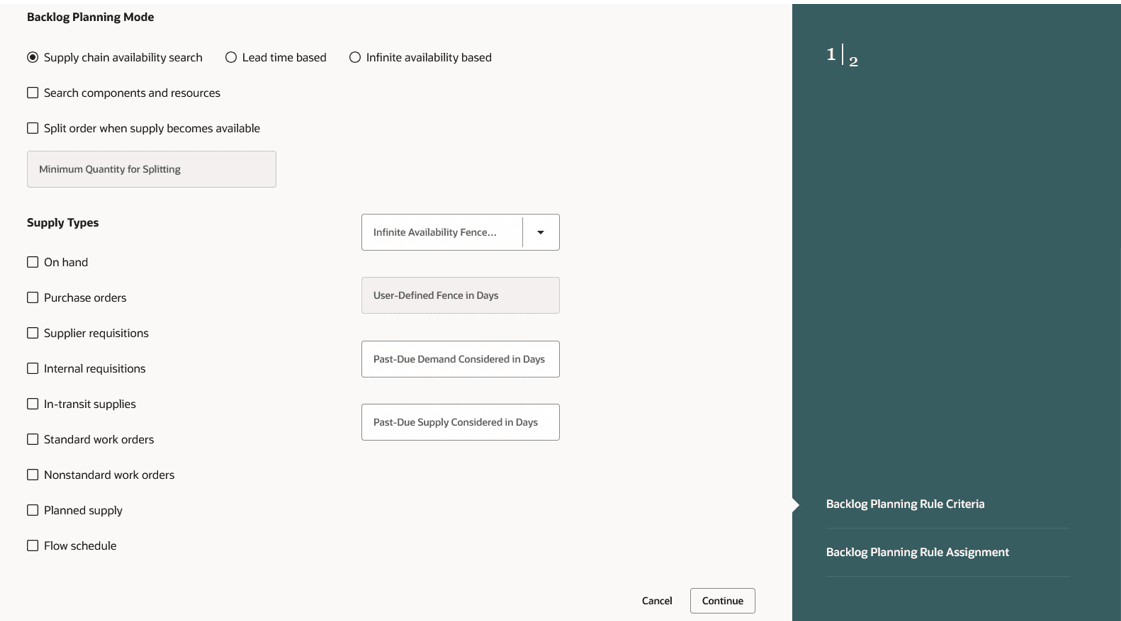

  • サプライ・チェーン有効数量検索: 受入需要に基づいて供給を追跡および配賦します。 正確な供給トラッキングが不可欠な重要な、動きの速いアイテムに対してこのルールを割り当てます。 次の属性を構成して、供給検索の進行状況を制御します。
    • コンポーネントおよびリソースの検索: 製造品目のコンポーネントおよびリソースを含めます。
    • 供給が使用可能になるとオーダーを分割: ユーザー定義の最小所要数量に対して十分な供給が見つかった場合に、オーダーを分割できます。
    • 供給タイプ: 受注再計画時にバックログ管理で考慮する必要がある供給タイプを選択します。
    • Infinite Availability Time Fence Definition(無限可用性タイム・フェンス定義): 供給が無限とみなされる期間(現在の日付からの日数)の決定に使用するリード・タイムを指定します。 「合計リード・タイム」、「累積製造リード・タイム」、「累積合計リード・タイム」または「ユーザー定義リード・タイム」から選択します。
    • 期日超過供給日数および期日超過需要日数: GOPが内部供給需要ネッティング計算のためにバックデート需要および供給を保持する間隔を日数で指定します。 この間隔は、通常、システム内の様々なステージでオーダーの進行に要する平均時間と一致します。

品目に適用する供給タイプを構成することもできます。 たとえば、手持供給のみを特定の品目に対して有効とみなすように指定できます。
供給タイプ詳細
供給タイプ詳細

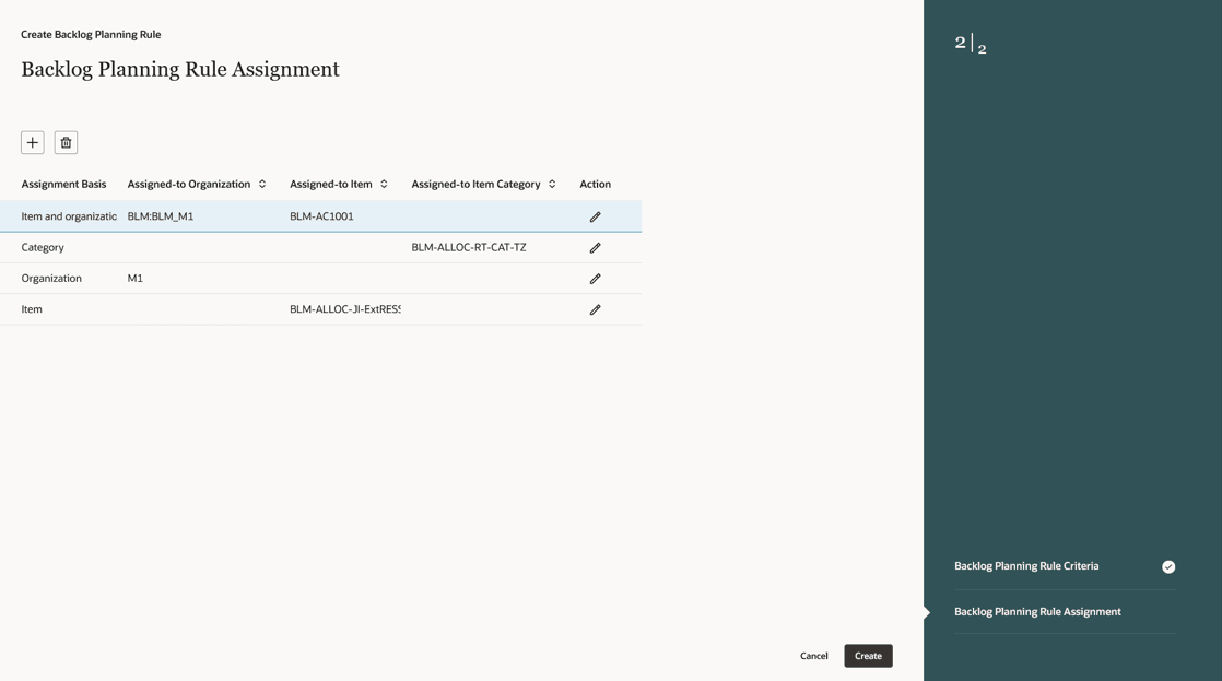

バックログ・プランニング・ルールは、粒度を高めるために様々なレベルで割り当てることができます。
  • 組織(最小粒度)
  • カテゴリ
  • 品目
  • 品目および組織(最も詳細)
品目が異なるレベルで割り当てられているために複数のバックログ・プランニング・ルールが品目に適用される場合、Oracle Fusion Cloud Backlog Managementは、その品目の最も詳細なルールを選択します。
バックログ・プランニング・ルール割当
バックログ・プランニング・ルール割当
