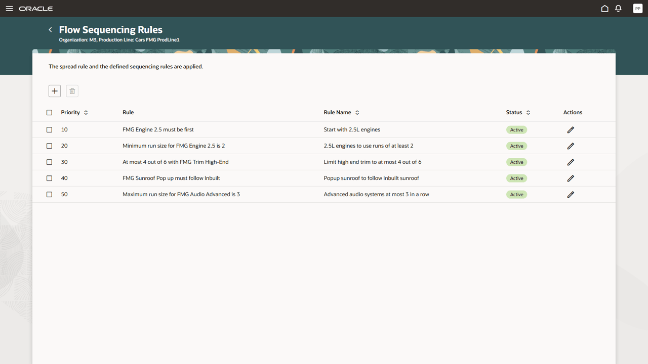

次のスクリーンショットは、フロー順序付けルールの例を示しています。
生産ラインのフロー順序付けルール
生産ラインのフロー順序付けルール

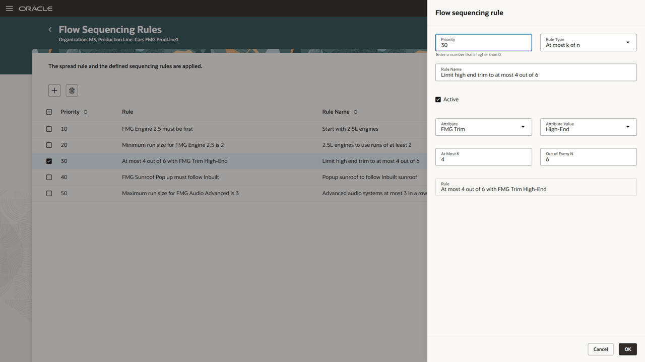

次のスクリーンショットは、1つのルール「Nの最大K」ルールのルール詳細を含むドロワーを示しています。
最大KのNシーケンス・ルールの詳細の指定
最大K個のN個の順序付けルールの詳細の指定

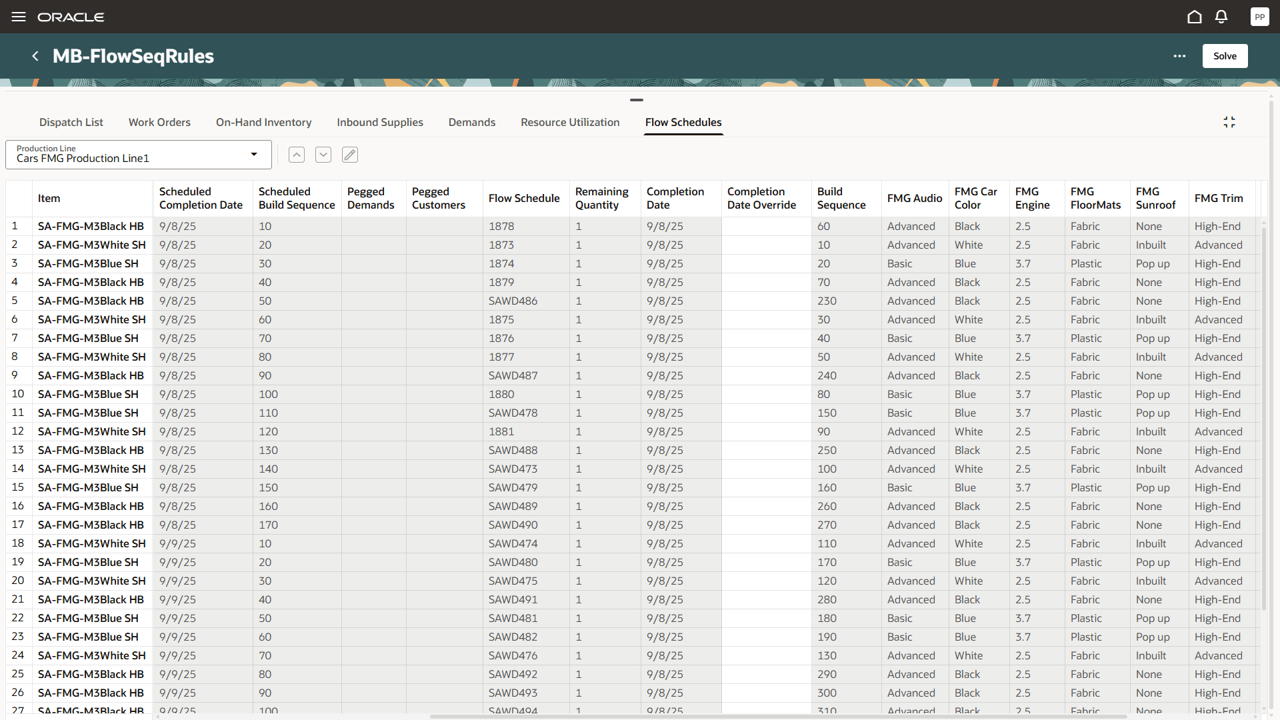

属性を使用したフロー・スケジュールの表示
スクリーンショットに示すように、生成されたフロー・スケジュール順序を考慮します。 指定されたルールがどのように考慮され、どこで違反されたかを確認できます。次に例を示します。
  • 順序は2.5L FMGエンジンで始まり、優先度10の最初のルールを満たします。
  • 2.5 FMGエンジンは、通常、優先度20のルールを満たす2または3の実行でスケジュールされます。
  • 6項目(行26まで)の実行を見ると、ハイエンドFMGトリムは最大4回表示され、優先度30のルールを満たしています。 このデータ・セットでスケジュールするハイエンドFMGトリムのみが残っているため、このルールに違反するのは開始行26のみです。
  • ポップアップサンルーフは主にインビルトサンルーフに従いますが、必ずしもそうではありません。 いくつかのフロー・スケジュールは、フロー・スケジュール1880、SAWD478、SAWD481など、優先度40のルールに違反しています。
  • FMG Audio Advancedを使用したフロー・スケジュールは、通常、2または3の実行でスケジュールされますが、フロー・スケジュールSAWD476、SAWD492、SAWD493、SAWD494は、最後まで最大実行サイズ3を超えているため、優先度50のルールに違反しています。 これは、FMG Audio Advanced属性を持つフロースケジュールが多すぎるため、データセットがそのような違反を強制する例です。
「完了日」および「作成順序」は、これらのフロー・スケジュールのOracle Manufacturingからの現在の値です。 「予定完了日」および「予定作成順序」は、解決または修理処理によって計算された結果に対応し、スケジュール・リリース時にOracle Manufacturingでフロー・スケジュールの完了日の更新および順序番号の作成に使用されます。

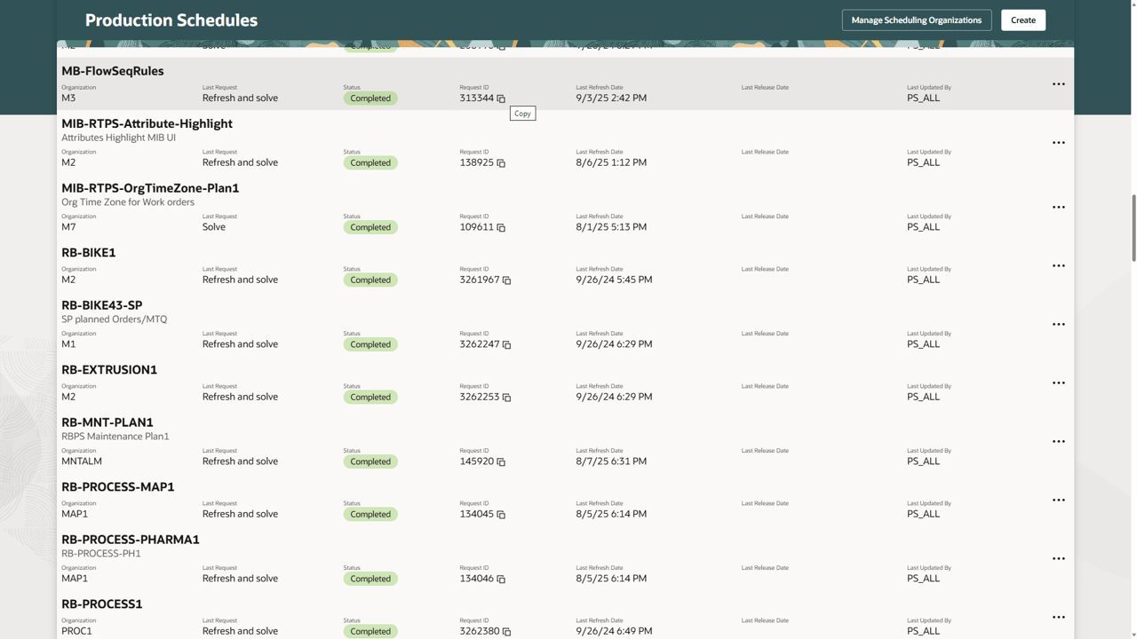

順序付けルール違反はすべて、スケジューリング解決の実行ログ・ファイルにリストされます。 「プロセスのスケジュール」UIページにナビゲートし、要求IDを使用して関連するプロセスを検索し、ログ・ファイルを取得できます。
すべての順序付けルール違反がログ・ファイルにあります
