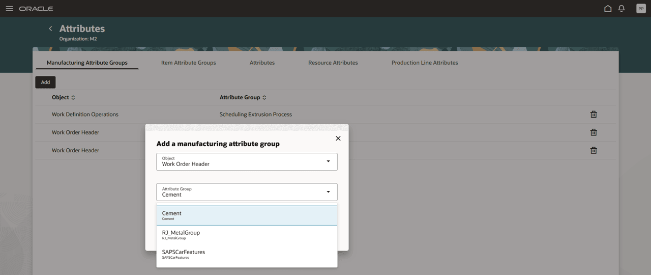

スケジュール組織で使用する作業オーダー・ヘッダー属性グループの宣言
Production Schedulingで作業オーダー・ヘッダー付加フレックスフィールドを製造属性グループとして追加した後、スケジューリング組織のリフレッシュ処理によって、属性とその値がProduction Schedulingに取得されます。 その後、これらの属性を使用して、変更ルール、ユーザー定義属性順序およびフロー順序付けルールを定義できます。これらはすべてスケジュール計算時に考慮されます。 また、スケジュール分析をサポートするために、属性は作業手配リストおよびフロー・スケジュール表に表示され、強調表示およびツールチップのガント・チャートで使用されます。
「設定および保守」モジュールで保守されている属性の値セット「ソート順」フィールドもProduction Schedulingに渡されるようになりました。 これは、作業オーダー・ヘッダー付加フレックスフィールドだけでなく、作業定義工程付加フレックスフィールドおよび品目拡張可能フレックスフィールドにも適用されます。 各スケジューリング組織データ保守ページでは、属性順序を定義するときに、値セットのソート順序フィールドをProduction Schedulingで考慮するかどうかを指定できます。
