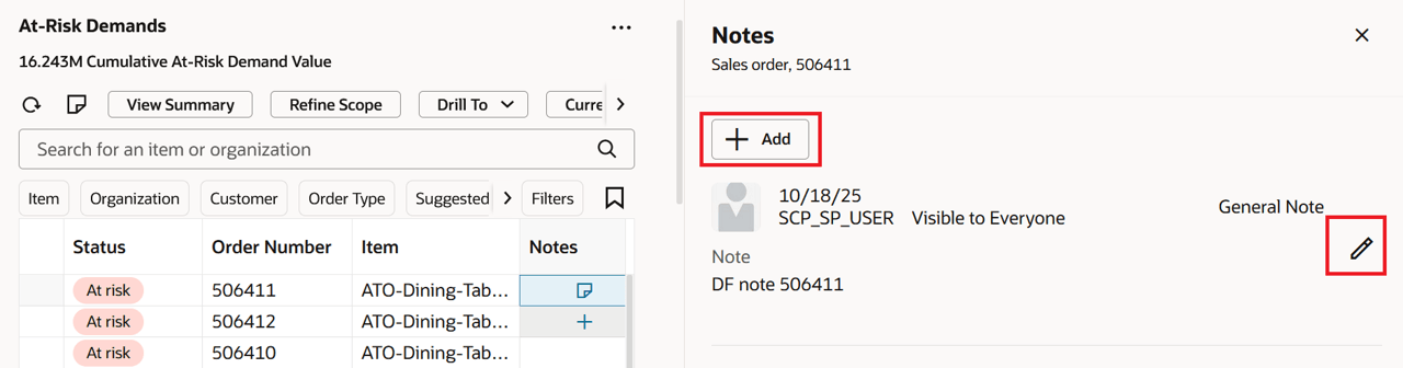

ノートの表示および編集

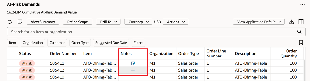

リスクあり需要および需要履行推奨で、需要または供給に対するノートを表示、追加、編集および削除できます。 ノート機能は、次の方法で起動できます:
  • 「リスクあり需要」または「需要履行推奨」のいずれかの行を1つ選択し、そのツールバーの「ノート」アイコンをクリックしてノートを作成または編集します。
  • 「ノート」列のノート・アイコンをクリックしてノートを編集または追加するか、「追加」アイコンをクリックしてノートを作成します。
リスクあり需要ノート列
リスクあり需要ノート列
「ノート」アイコンをクリックすると、「ノート」ドロワーが開きます。 ノート・ドロワーで、「追加」ボタンをクリックしてノートを追加したり、既存のノートを編集できます。
ノート・ドロワー
ノート・ドロワー

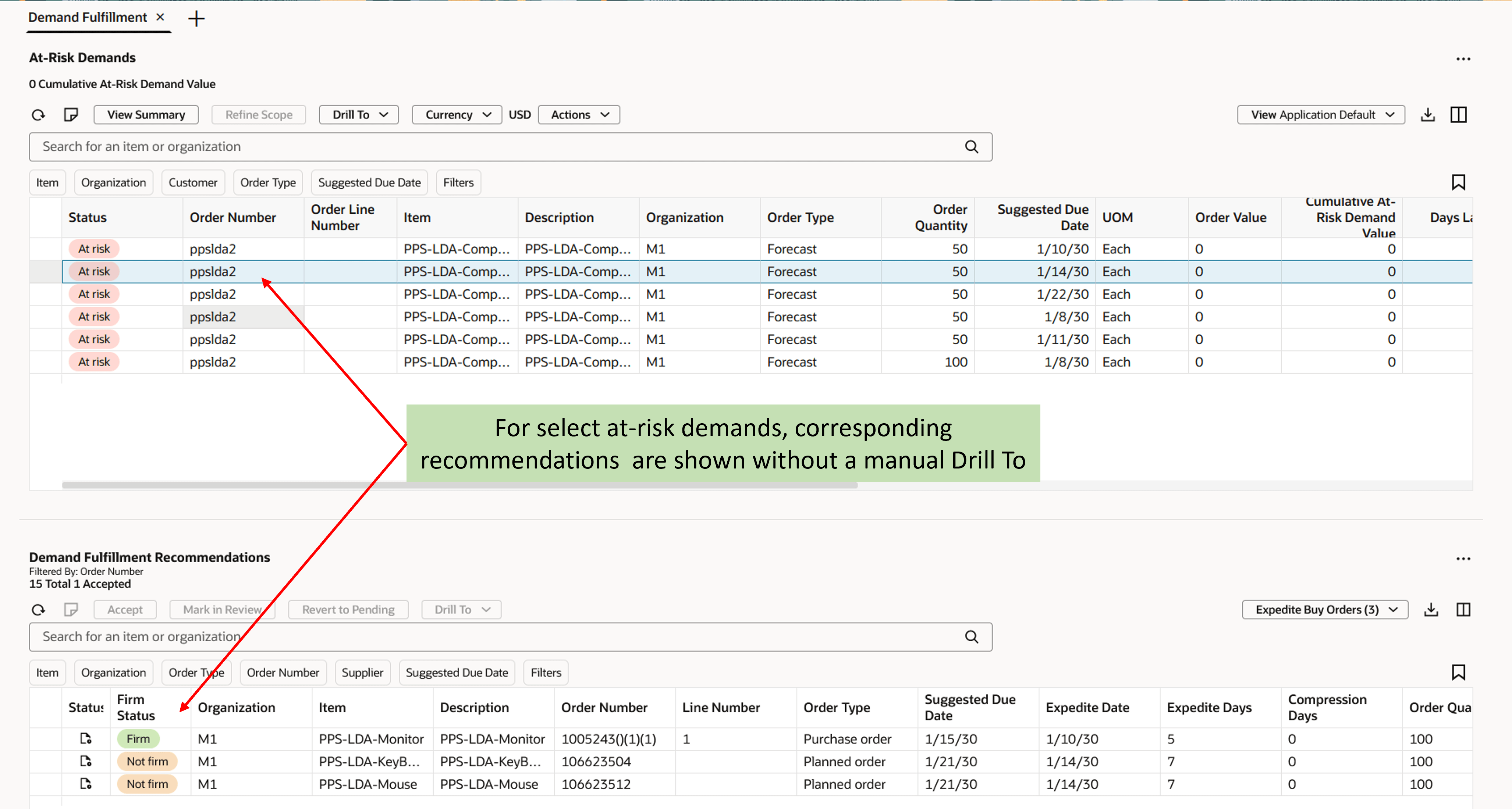

動的リンク
この更新では、推奨事項に動的に(ワンクリックで)ドリルダウンして、リスクのある需要を軽減できます。 「需要履行」ページで「リスクあり需要」で需要を選択すると、対応する推奨が手動ドリル先なしで「需要履行推奨」に自動的に表示されます。
リスクあり需要と需要履行推奨間の動的リンク

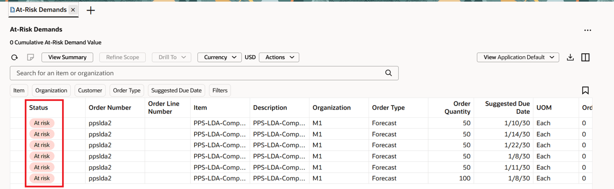

バッジ
リスクあり需要の「ステータス」列にバッジが追加されました。
ステータス列のバッジ
ステータス列のバッジ

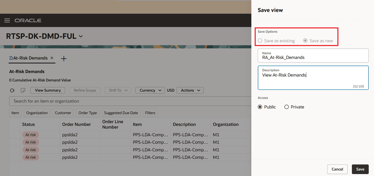

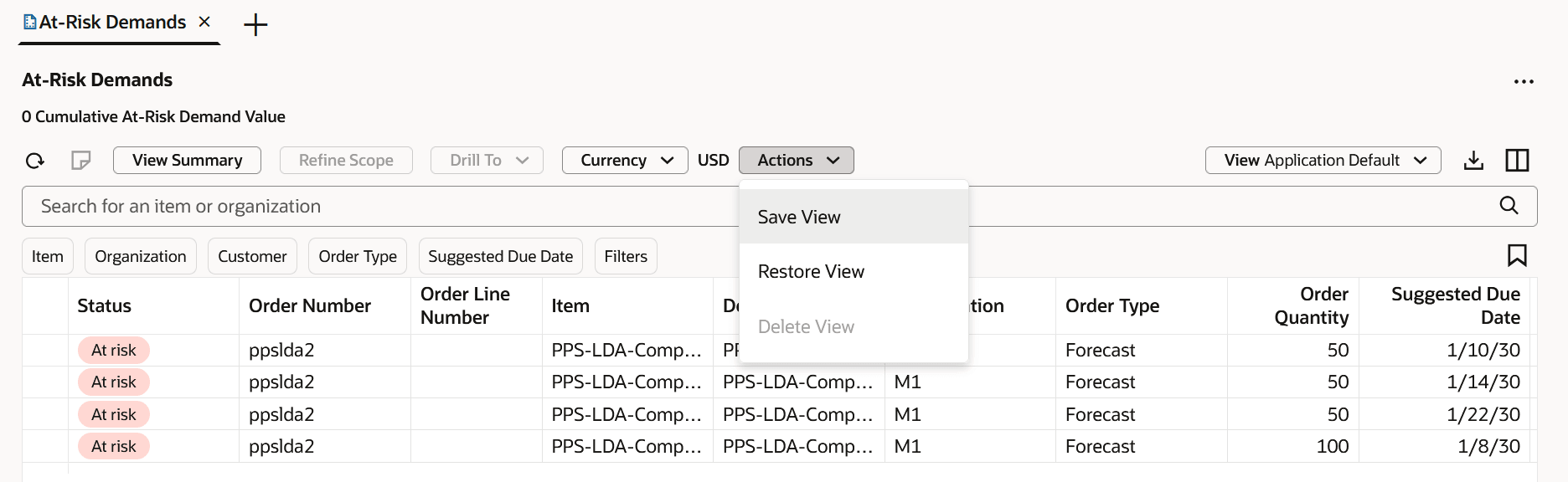

リスクあり需要のビューの管理
表示するカラムと、ビュー機能でカラムが表示される順序を制御できます。 この更新では、「リスクあり需要」ビジュアライゼーションでビューを作成、編集、リストアまたは削除できます。
ビューを作成するには:
  1. 「列」アイコンをクリックします。
  2. 表示する列と、列の表示順序を指定します。
  3. 「アクション」メニューで、「表示の保存」を選択します。
「ビューの保存」処理
「ビューの保存」処理
「ビュー」ドロワーが開きます。 ここから、「既存として保存」オプションを選択して現在のビューを更新するか、「新規として保存」オプションを選択して新しいビューを作成できます。
「ビュー」ドロワーの保存
「ビュー」ドロワーの保存

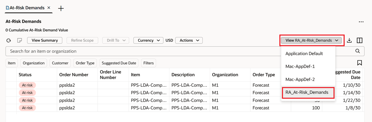

ビューの保存後、ビューを簡単に切り替えて、実行するタスクに基づいて別の列セットを表示できます。
ビュー間の切替え
ビュー間の切替え

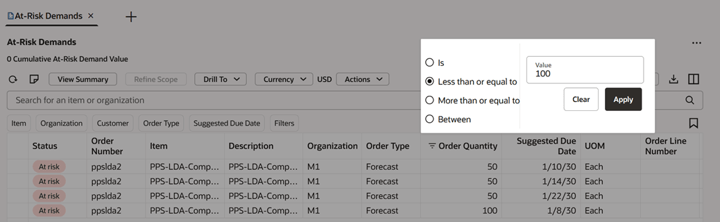

リスクあり需要の列フィルタ
列フィルタは、キーワード検索および推奨フィルタに追加されるアドホック・フィルタで、結果をさらに絞り込むことができます。 この更新では、「リスクあり需要」ビジュアライゼーションの列に列フィルタが追加されました。
列フィルタ
列フィルタ

  • 動的リンクは、リスクあり需要で1つ以上の需要を選択して対応する推奨を表示する場合にのみ使用でき、その逆も使用できません。 特定の推奨に対してリスクがあるすべての需要を表示するには、需要履行推奨からリスクあり需要に手動でドリル・ダウンする必要があります。
  • ダイナミック・リンクは、「需要履行」ページ内でのみ使用できます。
