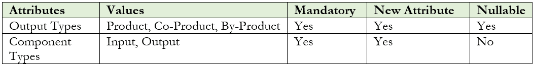

Formula属性
次の表に、出力タイプとコンポーネント・タイプの値、および必須、新規またはNULL値可能かどうかを示します。
出力タイプおよびコンポーネント・タイプの値
ノート: 品目が品目構成(親またはコンポーネント)で使用されると、構成品目タイプは変更できません。 その時点まで、変更可能です。

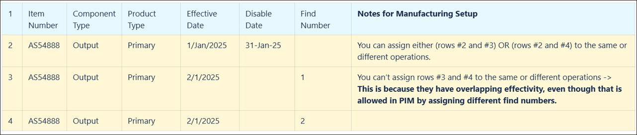

有効性と検索番号が異なる同じ出力
有効日が重複していない場合は、同じ工程または異なる工程に同じ出力を追加できます。 これはすべての製品タイプに適用されます。 次の図は、有効日が製造設定に与える影響の例を示しています。
有効性と検索番号が異なる同じ出力
有効性と検索番号が異なる同じ出力

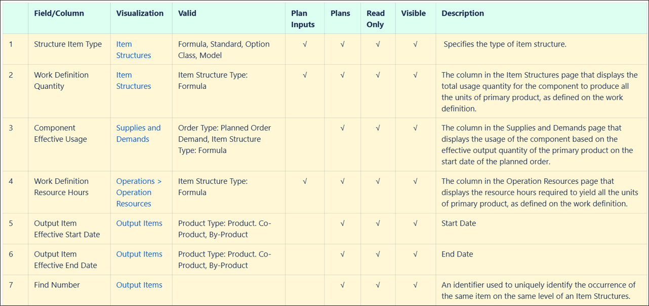

新規列
様々なプランニング・ビジュアライゼーションに新しいフィールドおよび列があります。 次の図は、それぞれの概要を示しています。 詳細は、次の項を参照してください。
新しい列を使用したビジュアライゼーション

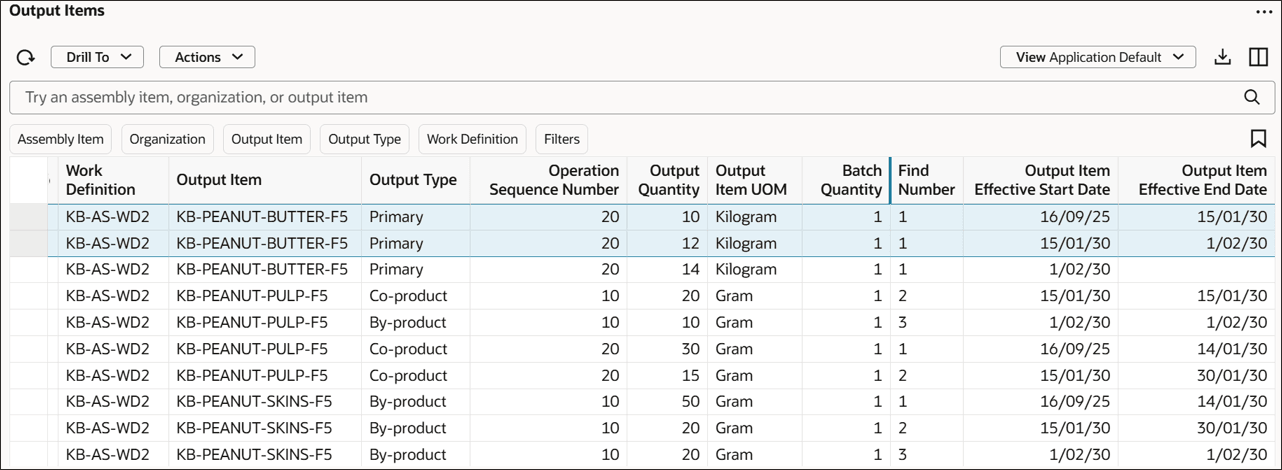

次の例では、アイテムKB-PEANUT-BUTTER-F5が操作20で2回表示されます。これは、有効日が同じ検索番号であっても重複しないためです。
同じ工程に同じ品目がある出力品目
同じ工程に同じ品目がある出力品目

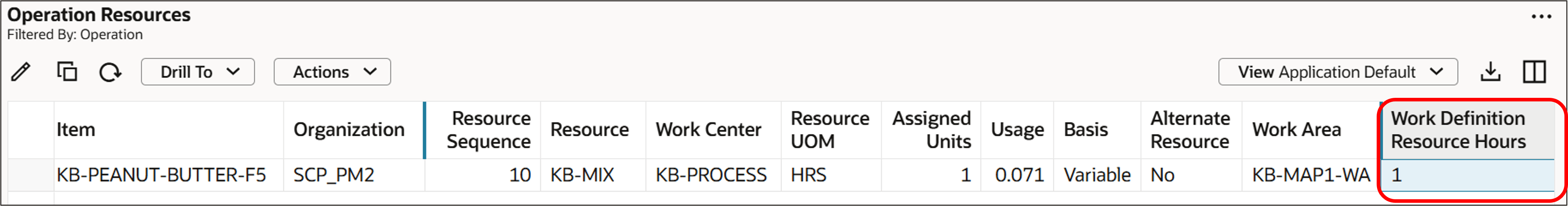

オペレーション・リソースのビジュアライゼーション
「工程リソース」ビジュアライゼーションには、次の新しい列が含まれます。
  • 作業定義リソース時間:
  • 作業定義で定義されているように、プライマリ製品のすべてのユニットを生成するために必要なリソース時間が表示されます。
  • 算式の品目構成タイプにのみ有効です
  • プランおよびプラン出力で使用可能
  • 読取り専用
  • デフォルトで表示
次のイメージは、工程リソース・ビジュアライゼーションの「作業定義リソース時間」列の例を示しています。
作業定義リソース時間列
作業定義リソース時間列

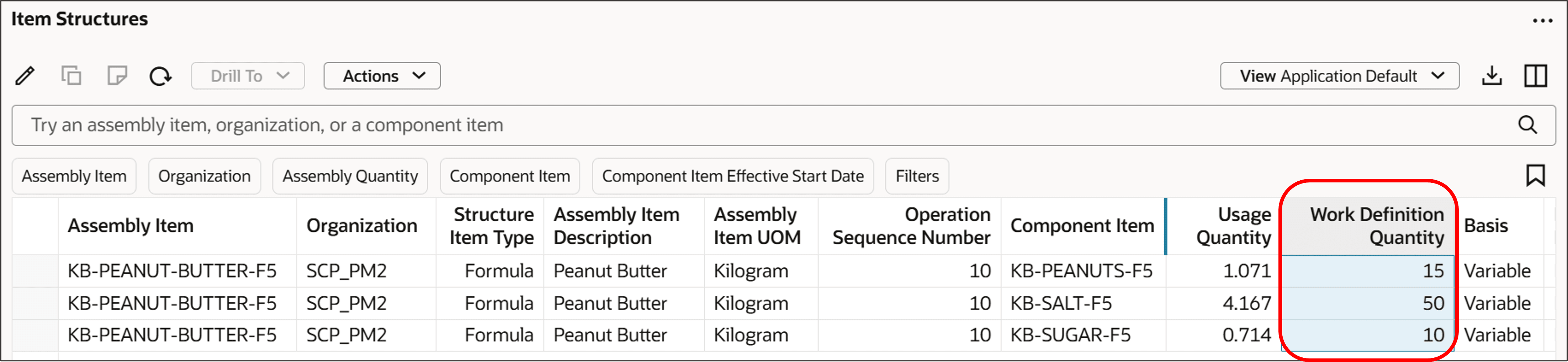

次の新しい列が「アイテム構成」ビジュアライゼーションに表示されます。
  • 構成品目タイプ
    • 品目構成のタイプを指定します。
    • 算式、標準、オプション区分およびモデルの品目構成タイプに有効です
    • プランおよびプラン入力で使用可能
    • 読取り専用
    • デフォルトで表示
  • 作業定義数量
    • 作業定義で定義されているように、プライマリ製品のすべてのユニットを生成するコンポーネントの使用量合計を表示します
    • 算式の品目構成タイプにのみ有効です
    • プランおよびプラン入力で使用可能
    • 読取り専用
    • デフォルトで表示
次のイメージは、品目構成ビジュアライゼーションの「構成品目タイプ」列と「作業定義数量」列を示しています。
作業定義数量および構成品目タイプ列
作業定義数量および構成品目タイプ列

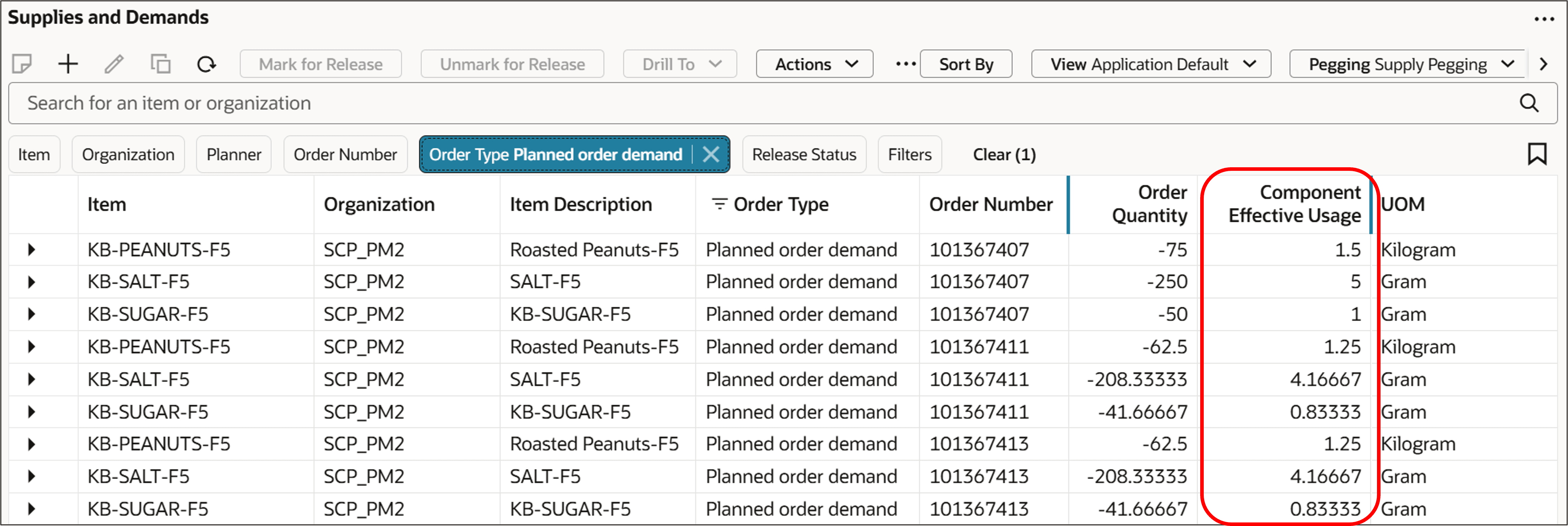

供給および需要のビジュアライゼーション
「供給および需要」ビジュアライゼーションには、次の新しい列が含まれます。
  • コンポーネント有効用途:
    • 計画オーダーの開始日におけるプライマリ製品の有効出力数量に基づいて、コンポーネントの使用量を表示します
    • 計画オーダー需要のオーダー・タイプおよびフォーミュラ品目構成タイプにのみ有効です
  • プランでのみ使用可能
  • 読取り専用
  • デフォルトで表示
次のイメージは、「供給および需要」ビジュアライゼーションの「コンポーネント有効使用量」列を示しています。
コンポーネント有効使用カラム
コンポーネント有効使用カラム

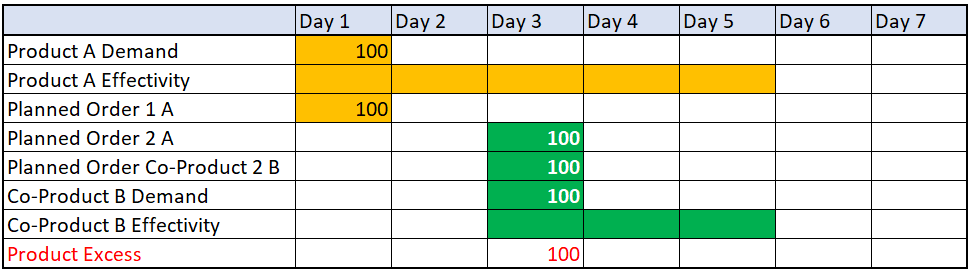

例1
この例では、次のようになります。
  • 製品Aの需要は1日目に100です。
  • 製品Aの有効性は、1日目から5日目までです(無効日は6日目)。
  • 連産品Bの需要は3日目に100です。
  • 連産品Bの有効性は、日付3から日付5までです(無効日は日付6です)。
異なる有効性を持つ製品および共同製品の計画出力
製品Aには、次のように2つの計画オーダーが作成されます。
  1. 第1日(計画オーダー1A)の最初の計画オーダーは、当日の製品Aの需要を満たすために生成されます。
    • 連産品Bの需要は3日目です。
    • 第1日目の製品A計画オーダー1Aでは、製品Bが第1日目に有効でないため、計画オーダー共同製品1Bは生成されません。
  2. そのため、3日目の製品Bの需要を満たすために、製品Aの別の計画オーダーが3日目に生成されます。
その結果、3日目の製品Aには100個の超過ユニットがあります。

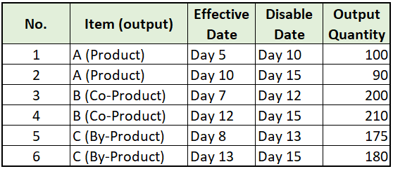

例2

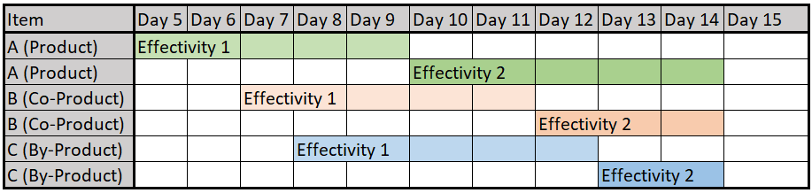

この例では、次の図に示すように、製品、連産品および副産物の有効日および出力数量が異なります。
 複数の有効日を持つ複数の品目
複数の有効日を持つ複数の品目
複数の日にわたるチャートにプロットする場合、前の項目には次の有効日があります。 これは、有効日が重複するスパンを示します。
複数品目の有効性の異なるスパンを示すチャート
