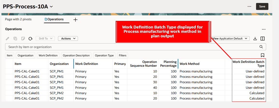

次のイメージは、「工程」ページの「作業定義バッチ・タイプ」列を示しています。この列には、「ユーザー定義」または「計算済」の値が表示されます。
工程ページに表示される作業定義バッチ・タイプ

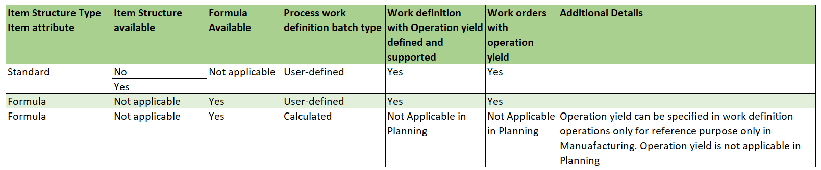

次の表に、この機能でサポートされる品目構成タイプの詳細を示します。
品目構成タイプおよびプロセス作業定義タイプでサポートされる構成(工程歩留あり)

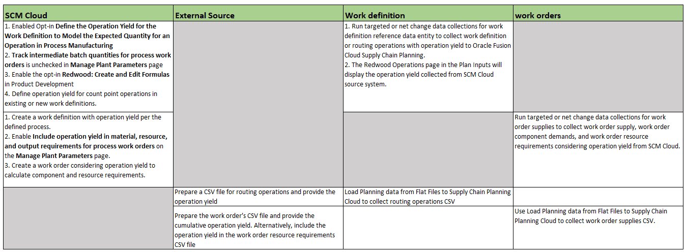

ユーザー定義バッチ・タイプに対して作業定義および作業オーダーと工程歩留を使用可能にして収集するための重要なステップ
ユーザー定義バッチ・タイプの作業定義および作業オーダーと工程歩留を収集するための設定ステップ

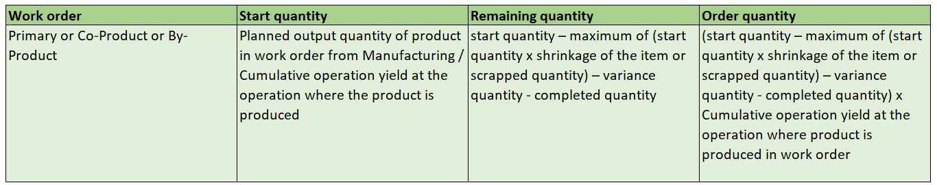

次の表に、作業オーダー数量の導出の詳細を示します。
ユーザー定義バッチ作業定義プロセス作業オーダーの数量計算

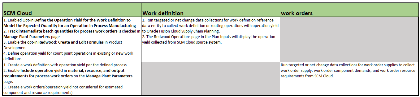

計算済バッチ作業定義および作業オーダーを有効化および収集する主なステップ
計算済バッチの作業定義および作業オーダーを収集するための設定ステップ

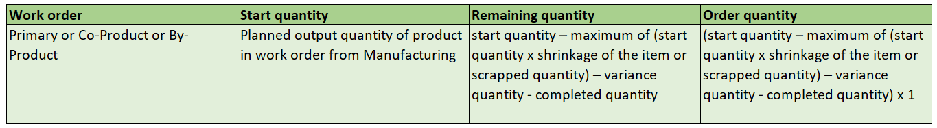

計算済バッチ作業定義プロセス作業オーダーの数量計算

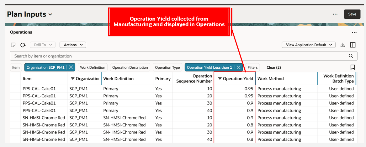

次のイメージは、プロセス定義の工程歩留および作業定義バッチ・タイプを表示する「プラン入力工程」ページを示しています。
工程歩留および作業定義バッチ・タイプ列
工程歩留および作業定義バッチ・タイプ列

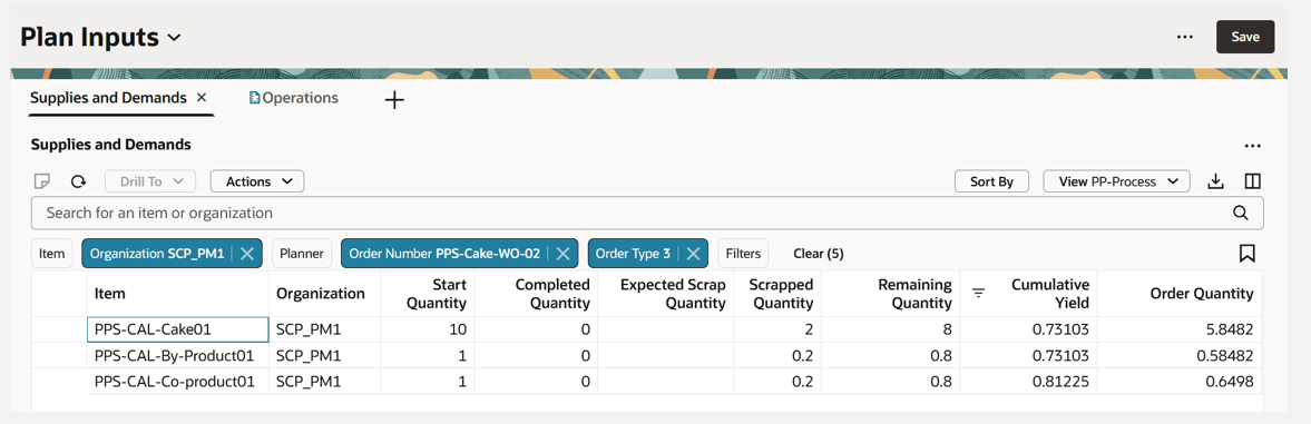

Oracle Manufacturingから収集された工程歩留のある進行中のプロセス作業オーダー
Redwoodの「供給および需要」ページには、プランの入力および出力の累積工程歩留が表示されます。 また、Redwoodの「リソース要件」ページが拡張され、リソース要件の工程歩留が表示されます。
作業オーダーのコンポーネント所要量およびリソース所要量は、Oracle Cloud SCMまたは外部ソース・システムから収集されます。 供給プランニングでは、これらの要件を導出するために追加の計算は実行されません。
次の例は、ユーザー定義プロセス作業定義バッチの収集済進行中の作業オーダーを示しています。
  • 開始数量10
  • 廃棄数量 2
  • 完了数量 0
  • 残数量= 開始数量- 最大(開始数量x品目または廃棄数量の縮小) - 差異数量- 完了数量= 10 - 2 - 0 - 0 = 8
  • Oracle Manufacturing 0.73103からの作業オーダーの累積工程歩留
  • オーダー数量= (開始数量- 最大(開始数量x品目または廃棄数量の縮小) - 差異数量- 完了数量) x累積工程歩留= 8 x 0.73103 = 5.8482
ユーザー定義バッチ・タイプ・プロセス定義進行中作業オーダー収集済適用工程歩留

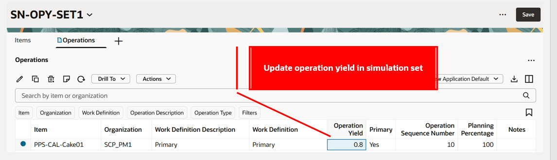

シミュレーション・セットでの工程歩留の編集
シミュレーション・セット内のユーザー定義バッチ・プロセス作業定義の工程の工程歩留を編集できます。 シミュレーション・セットでコピーした作業定義工程を編集して、工程歩留を更新または編集することもできます。 工程歩留が更新されたシミュレーション・セットをプラン・オプションに割り当てて、プランニング計算で更新済工程歩留を考慮できます。
シミュレーション・セットで更新された工程歩留

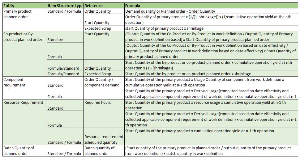

次の表に、ユーザー定義バッチ・タイプ作業定義の数量およびリソース所要量計算の詳細を示します。
工程歩留を使用したユーザー定義バッチ・タイプ作業定義の計画オーダー計算算式
供給プランニングでは、外注加工工程の工程歩留は適用されません。 作業定義に、工程歩留を持つ社内工程と外注加工工程の両方が含まれているとします。 その場合、先行する社内工程の終了数量は、外注加工工程の参照として機能します。 社内工程が外注加工工程の後に続く場合、開始数量は先行する外注加工工程と同じままです。
さらに、供給プランニングでは、工程の有効日および供給の開始日に基づいて工程歩留を選択することで、期間別歩留をサポートします。

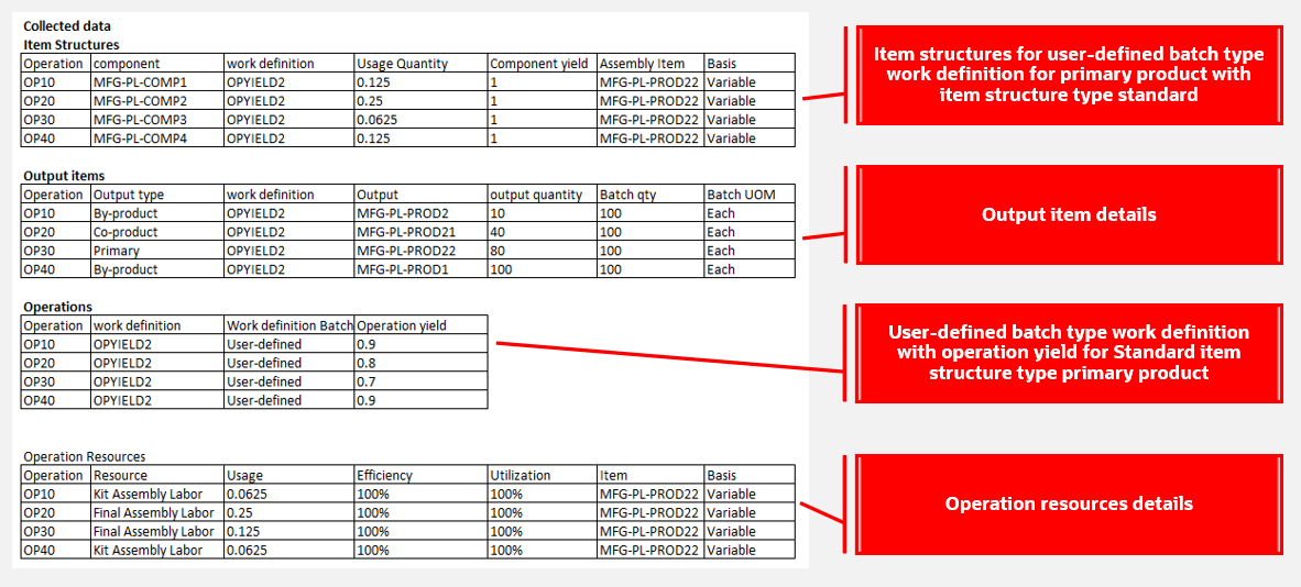

例1. ユーザー定義バッチ作業定義による供給の計画
工程歩留を考慮する計画オーダーを推奨するためにプランニング・プロセスによって実行される計算を理解するには、作業定義バッチ・タイプが「ユーザー定義」で、品目構成タイプが「標準」の例を見てみましょう。
収集されたデータ
収集されたデータ
前の図に示した収集データを品目構成、出力品目、工程および工程リソースに使用すると、計算および計画出力は次のようになります。
計画出力
  • プライマリ製品MFG-PL-PROD22 - 計画オーダー計算
    • 主要製品MFG-PL-PROD22の需要は100単位です。
    • プライマリ製品計画オーダー: オーダー数量は100ユニットになります。
    • 主要製品は工程30で生産される。 したがって、工程30での累積工程歩留は、0.9 x 0.8 x 0.9 = 0.504です。
    • アイテムに収縮が定義されていません。 プライマリ製品の開始数量= 100/0.504 = 198.4ユニット。
  • 連産品MFG-PL-PROD21 - 計画オーダー計算
    • 副産物は工程20で生産される。 したがって、工程20での累積工程歩留は0.9 x 0.8 = 0.72です。
    • 副産物の開始数量は(作業定義における副産物または副産物の出力数量/作業定義に基づく主製品の出力数量) x主製品計画オーダーの開始数量= 40/80 x 198.4 = 99.2単位です。
    • 計画オーダー副産物のオーダー数量= 99.2 x 0.72 = 71.4ユニット。
  • MFG-PL-COMP4のコンポーネント要件
    • MFG-PL-COMP4は、操作40のコンポーネントです。
    • (n-1)工程での累積工程歩留、つまり工程30は0.504です。
    • 構成部品の使用数量= 198.4 (主要製品の開始数量) x 0.125(構成部品の使用数量) x 0.504((n-1)工程での累積工程歩留) = 12.5単位。
  • バッチ数量
    • 作業定義バッチ数量は100です。
    • 作業定義のプライマリ製品出力数量は80です。
    • 計画オーダーのバッチ数量= 100/80 x 198.4 = 248.1ユニット。
  • リソース最終組立労務- リソース要件計算
    • リソースは操作30中です。
    • (n-1)工程での累積工程歩留、つまり工程20は0.72です。
    • リソース使用率は0.125です。
    • 生産資源所要時間= 198.4 (主製品の開始数量) x 0.125 (生産資源使用量) x 0.72 ((n-1)工程での累積工程歩留) = 17.9時間。
    • 工程30の予定数量= 198.4127 (主要製品の開始数量) x 0.72 ((n-1)工程での累積工程歩留) = 142.9。

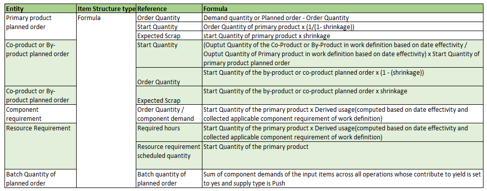

計算済バッチ作業定義の計画オーダー計算Formula
計算済バッチ作業定義では、コンポーネントのプライマリ単位が作業定義のプライマリ製品単位と異なる場合に、バッチ数量計算に適格なコンポーネント需要数量の換算単位がプランニング・プロセスによって適用されます。

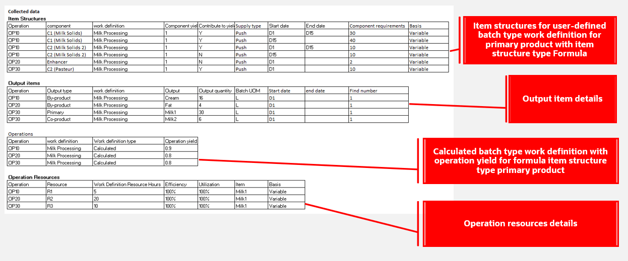

例2. 計算済バッチ作業定義による供給の計画
計画オーダーを推奨するために計画プロセスによって実行される計算を理解するには、作業定義バッチ・タイプが「計算済」で、品目構成タイプが「算式」の例を見てみましょう。
収集されたデータ
収集されたデータ
計画出力
  • プライマリ製品 Milk1 - 計画オーダー供給の計算
    • 主要製品Milk1の需要は、D40で45ユニットです。
    • プライマリ製品計画オーダー: オーダー数量は45ユニットになります。
    • 供給開始日がD15より後です。 したがって、作業定義からのプライマリ製品出力数量は15ユニットです。
    • アイテムに収縮が定義されていません。 プライマリ製品の出力数量は45ユニットです。 (計算済バッチ作業定義では、累積工程歩留は常に1とみなされます。)
  • 連産品Milk2 - 計画オーダー供給の計算
    • 副産物は工程30で生産される。
    • 副産物の開始数量は(作業定義の副産物または副産物の出力数量/有効日に基づく作業定義の主製品の出力数量) x主製品計画オーダーの開始数量= 6/30 x 45 = 9ユニットです。
    • 計画オーダー副産物のオーダー数量は9ユニットです。 (計算済バッチ作業定義では、累積工程歩留は常に1とみなされます。)
  • C1のコンポーネント要件計算(ミルク固体)
    • C1 (Milk Solids)は、操作10のコンポーネントです。
    • コンポーネントの使用量は次のとおりです。
      • コンポーネント有効使用量= 作業定義数量/有効性に基づく出力数量プライマリ製品= 40/30 = 1.33。
      • コンポーネント要件= 45 x 1.33 = 60ユニット。
  • バッチ数量
    • 「歩留に寄与」が「Yes」に設定され、「供給タイプ」が「プッシュ」に設定されている工程全体の全コンポーネントのコンポーネント要件の合計。
    • 工程10のコンポーネント要件+工程30のコンポーネント要件= 60 + 15 = 75ユニット。
  • リソースR2 - リソース要件の計算
    • リソースは操作20中です。
    • 生産資源使用量= 作業定義生産資源時間/出力数量有効性に基づく主要製品= 20/30 = 0.67。
    • 生産資源所要時間= 45(主要製品の開始数量) x 0.67(生産資源使用量) = 30.00時間。
    • 工程20の予定数量= 45(主要製品の開始数量)。
