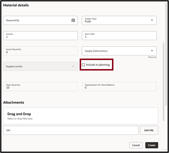

Oracle Fusion Cloud Manufacturingで、出力品目を入力品目として追加する場合は、「プランニングに含める」オプションを選択しないでください。
作業オーダー資材詳細の定義
作業オーダー資材詳細の定義
その結果、品目は品目構成内のプラン入力のコンポーネント品目として収集されません。 したがって、Planningでは、この品目に対する作業オーダー・コンポーネント需要は生成されず、出力品目に対してのみ計画されます。
