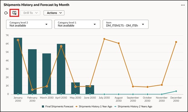

オープン表またはグラフのRedwood UIでメジャー値を変換するには、次のステップに従います。
  1. ツールバーで、「メジャー」アイコンをクリックします。
メジャーおよび式ドロワーが開きます。

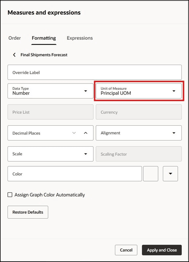

  1. 「書式設定」タブに移動します。
  2. 主単位で値を表示するメジャーの「表示」列で「編集」アイコンをクリックします。
メジャーのフィールドが表示されます。
  1. 「単位」フィールドで、「元金単位」を選択します。
  2. 「適用してクローズ」をクリックします。
Redwoodグラフのメジャー・アイコン
メジャーおよび式ドロワーの「書式設定」タブ

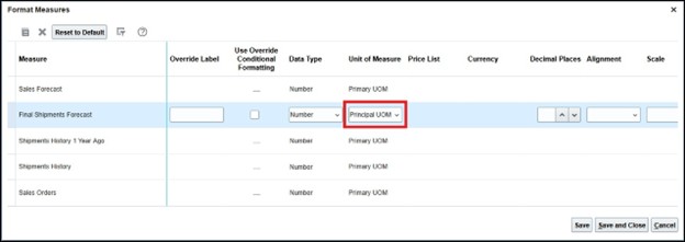

オープンしている表またはグラフのクラシックUIでメジャー値を変換するには、次のステップに従います。
  1. ツールバーで、「表示」→「メジャーの書式設定」をクリックします。
「書式メジャー」ダイアログ・ボックスが開きます。
  1. 主単位で値を表示するメジャーの行を選択します。
  2. 「単位」列のフィールドで、「元金単位」を選択します。
  3. 「保存してクローズ」をクリックします。
「メジャーの書式設定」ダイアログ・ボックス

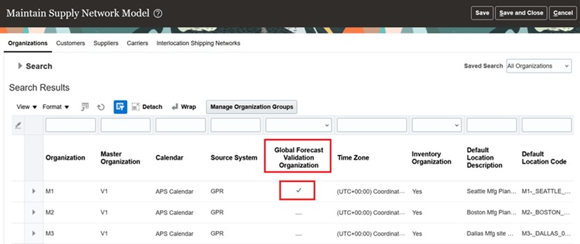

主単位は、ソース・システムの「供給ネットワーク・モデル/供給ネットワーク・モデルの保守」ページの「組織」タブで組織がグローバル予測検証組織として選択されており、このソース・システムがプランに割り当てられている組織である必要がない場合にのみ選択できます。
グローバル予測検証組織として選択された組織がプランのソース・システムに属している場合のみ、表またはグラフのメジャーの主単位を選択する必要があります。 それ以外の場合は、主単位を選択すると、メジャーに空白の値が表示されます。
「供給ネットワーク・モデルの保守」ページの「組織」タブの「グローバル予測検証組織」というタイトルの列
