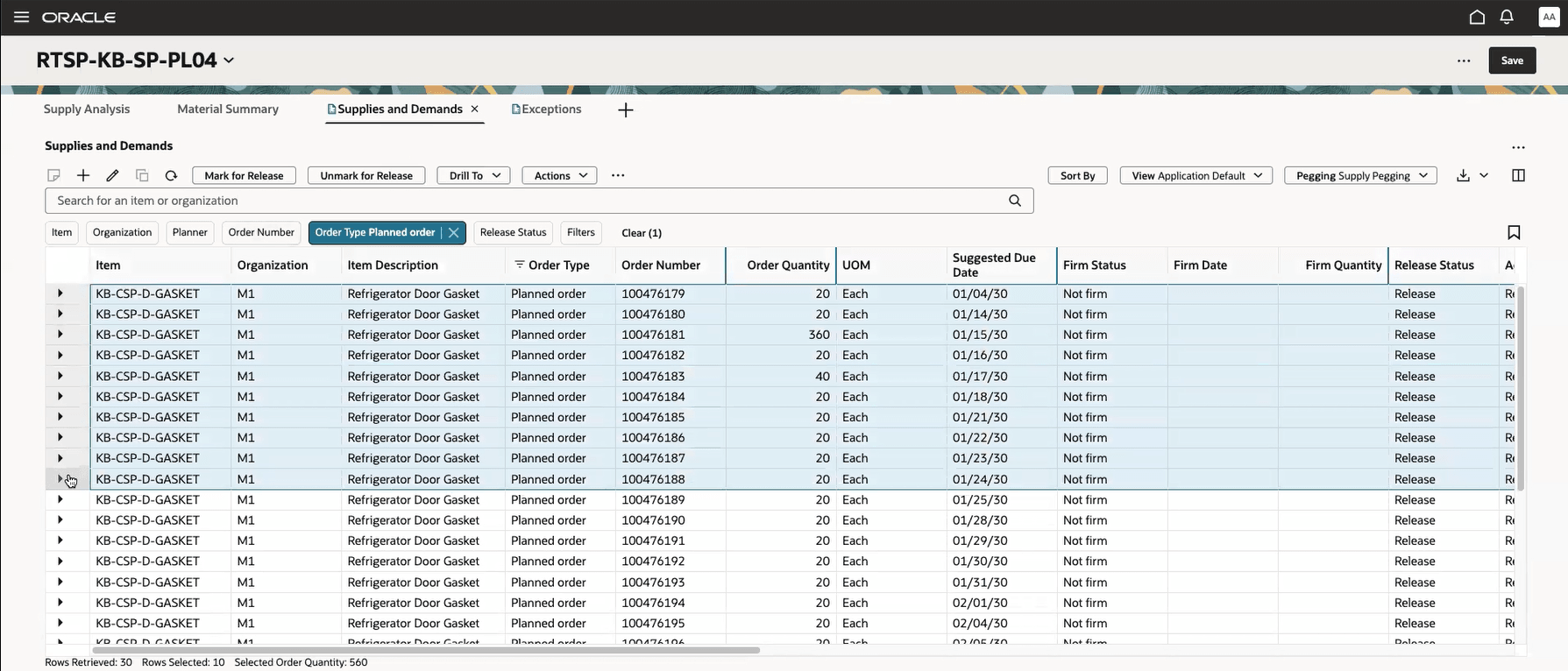

  1. リリースを評価する1つ以上の計画オーダーを選択します。 オーダー・リリース・アシスタントは、最初の200件の選択したオーダーを処理します。
注意: AIエージェントがレビューできるのは、新規計画オーダー、既存の供給再計画または取消および受注のみです。 選択したオーダーに不適格なオーダーが含まれる場合、不適格なオーダーは無視され、残りのオーダーが発行されます。

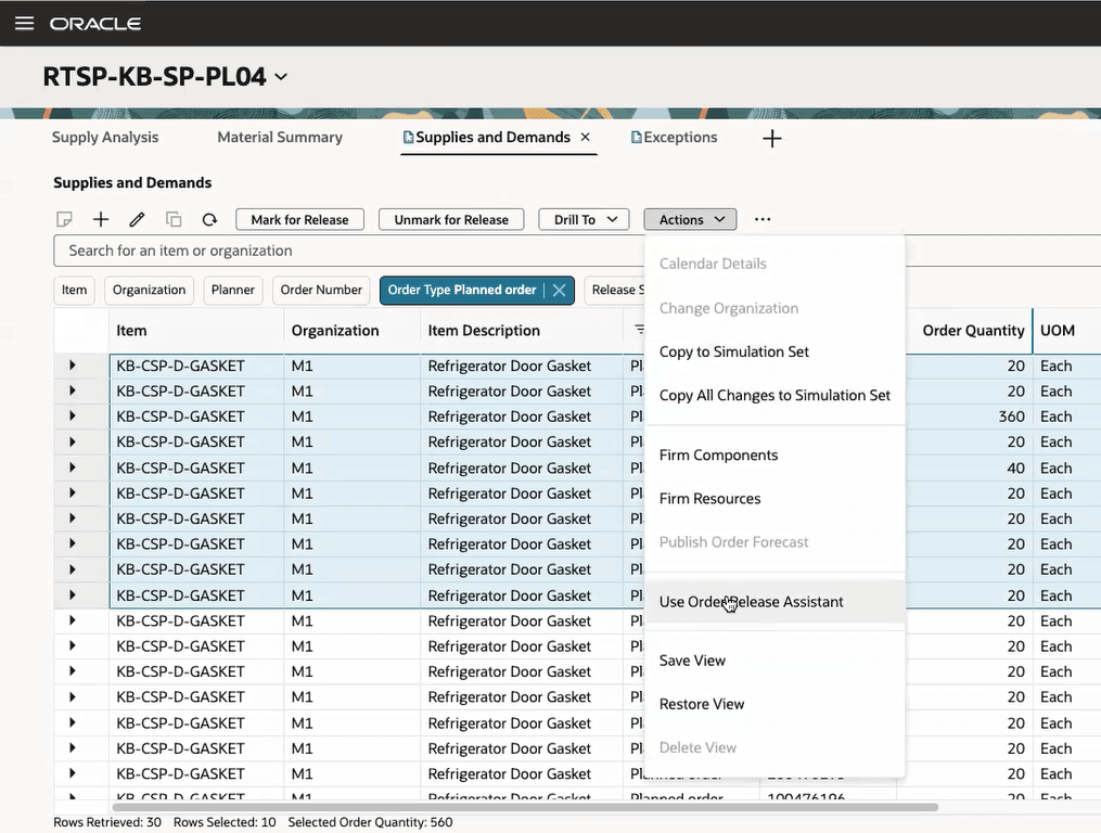

  1. 「処理」メニューから、「オーダー・リリース・アシスタントの使用」を選択します。 「オーダー・リリース・アシスタント」ドロワーが開きます。
    オーダー・リリース・アシスタント処理メニュー

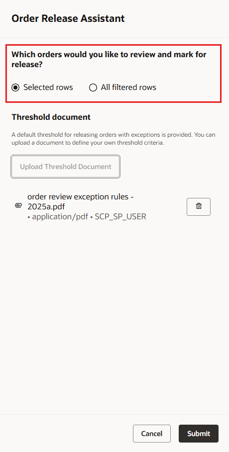

  2. 「選択した行」または「すべての行」を選択して、特定の行を選択するか、すべての検索結果をそれぞれ含めます。
    オーダー・リリース・アシスタント・ドロワー

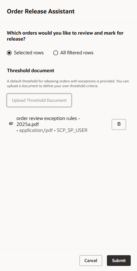

  1. しきい値ドキュメントをアップロードしていない場合は、アップロードします。 このしきい値ドキュメントでは、例外を定義します。
ノート:アップロードされたしきい値文書がない場合、オーダー・リリース・アシスタントでは、デフォルトで使用可能なしきい値が使用されます。
しきい値ドキュメントがすでにアップロードされている場合は、最後にアップロードされたドキュメントがタイムスタンプ付きで表示されます。
最後にアップロードされたドキュメントを表示するオーダー・リリース・アシスタント・ドロワー

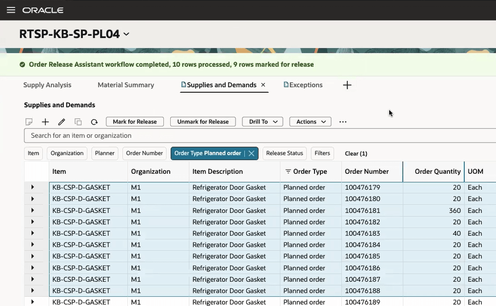

ワークフロー・プロセスの完了後、評価されたオーダーの合計数およびリリース用にマークされたオーダーの数がメッセージに表示されます。
ワークフローの結果を表示するメッセージ
ワークフローの結果を表示するメッセージ

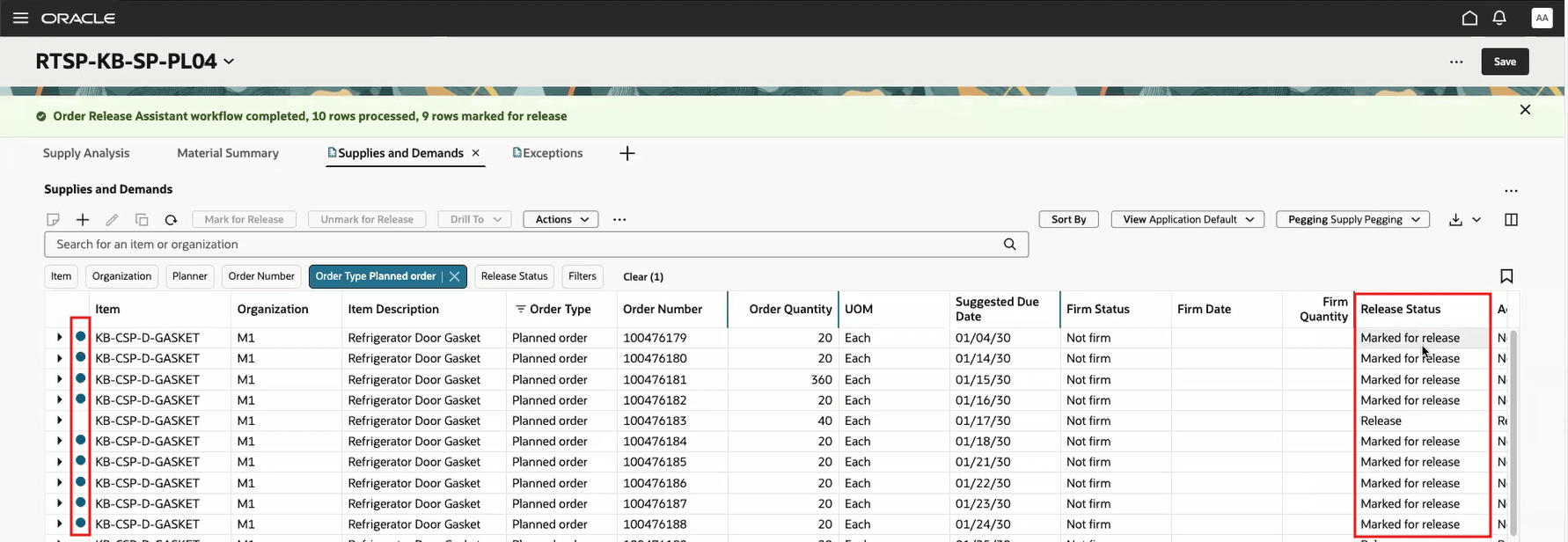

  1. ページをリフレッシュして、更新されたリリース・ステータスを表示します。
    更新済リリース・ステータス
    更新済リリース・ステータス

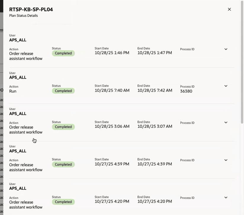

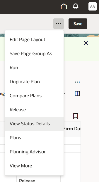

処理中および完了後にオーダー・リリース・アシスタント・ワークフローのステータスをモニターすることもできます。 「アクション」アイコンをクリックし、「ステータス詳細の表示」を選択します。
ステータス詳細
ステータス詳細
AIエージェント・ワークフローの現在のステータスが表示されます。
現在のステータス
現在のステータス
