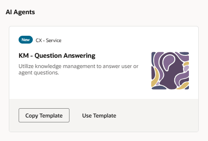

AIエージェント: KM - 質問回答
エージェント・テンプレート・カード
このエージェントは、可能な限り幅広い状況において、会社の知識に基づいた回答を表面化するように設計されています。 平文を適度な長さで返すため、サポートサイトでの質問回答からチーム内での作業、人事の回答に至るまで、さまざまな場所や状況での使用に適しています。 さらに、Service、HR Help DeskおよびInternal Help Deskのナレッジが返されます。
ユーザーの知識に基づいて、簡単でわかりやすい回答が得られるようになりました。
有効化および構成ステップ
AI Agent Studioを使用して、事前構成済エージェント・テンプレートを使用またはコピーし、ビジネス・プロセスのエージェントを作成できます。 エージェント・チームのすべてのアーティファクトに接尾辞を自動的に追加するには、「テンプレートの使用」のかわりに「テンプレートのコピー」を使用できます。 テンプレートをコピーすると、エージェント・チーム・キャンバスに直接移動し、エージェント・チームの設定、エージェント、ツールおよびトピックを編集できます。 「テンプレートの使用」オプションを使用すると、エージェント・チームの各アーティファクトを構成するためのステップバイステップのプロセスを実行できます。
AI Agent Studioの使用の詳細は、AI Agent Studioの使用方法を参照してください
エージェント・チームの独自のインスタンスを作成したら、それを公開し、そのインスタンスを表示する場所を選択します。
