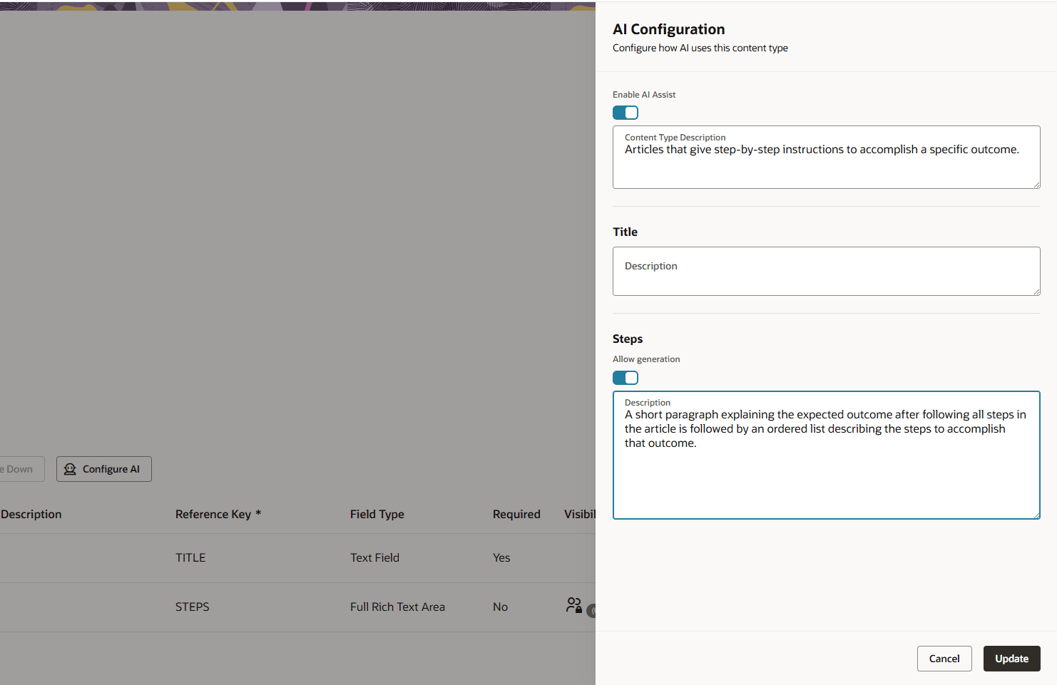

LLMは、AI構成の説明を使用して、各テキスト属性のコンテンツの生成方法を理解するため、これらの説明がコンテンツを完全にカバーしていることを確認することが重要です。 さらに、この説明は、AIがRAG AIエージェントなどのカスタム・コンテンツ・タイプのコンテンツを活用している場合にも使用されます。 生成を指定せずに、コンテンツと属性を完全に説明する説明を記述することをお薦めします。
次のスクリーン・ショットの「ステップ」の説明に示すように、属性に表示されるコンテンツは概説しますが、コンテンツの記述は説明しません。 「短い段落を記述...」とは対照的に、コンテンツの生成には問題ありませんが、RAGのユース・ケースでは機能しません。
各属性の説明に加えて、AIがドキュメント全体の目的を理解できるように、適切なコンテンツ・タイプの説明を提供することも不可欠です。
コンテンツ・タイプのAI構成は、「ナレッジ・コンテンツ・タイプの管理」Redwoodタスクの設定および保守でコンテンツ・タイプを編集するときに使用できます。
AI構成のスクリーンショット
