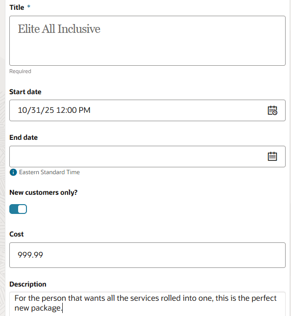

前述のように、数値、日付を分割し、ナレッジ記事の独自の属性に切り替えることで、一貫したデータ入力が保証されます。 さらに、人間とAIエージェントの両方の知識の読みやすさを向上させます。 長年楽しんできたリッチ・テキストおよびテキスト領域に加えて、次のものを追加できるようになりました。
  • 切替え - バイナリ決定を取得する場合に使用します。 たとえば、既知の問題を説明する記事を含むコンテンツ・タイプがあり、回避策があるかどうかを取得するトグルが必要な場合があります。
  • 整数 - -2,147,483,648から2,147,483,647までの整数を受け入れます。 これは、何かのカウントを取得しようとすると、整数しか存在できない場合に適しています。
  • 浮動小数点数 - 999.99など、非常に大きな整数または小数範囲を受け入れます。 これは、整数よりも柔軟な数値型です。
  • 日付 - オファーの稼働日など、単一の日付を取得する場合に使用します。
  • 時間 - 繰り返し発生するデータの時間などの時間を取得する場合に使用します。
  • 日時: 計画停止の時点など、単一の日時を受け入れます。

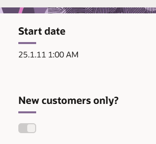

地域設定
Fusionユーザーは、「Personalization(パーソナライズ)」→「Set Preferences(プリファレンスの設定)」→「Regional(地域)」で、数値、日付、時間およびタイムゾーンの書式設定に対するプリファレンスを選択できます。 Fusion内のUIは、ここにあるすべての設定に従います。 前述のとおり、この作成者はイースターの標準時間を選択しました。つまり、入力された日付はそのタイムゾーンであるとみなされます。 すべての日付、時刻および日時はUTCに保存され、表示時にユーザーの地域プリファレンスに準拠するように変換されます。 以下は、日本の誰かが閲覧しているのと同じ記事です。それは翌日であり、日付の書式の違いに注意してください。
日付を含む記事の表示
日付を含む記事の表示
作成者が使用できる入力を入力することで、作業の容易さと一貫性が向上します。 さらに、日付や数値として表される重要な情報については、ユーザーが独自の属性に分解したときに簡単にスキャンできます。
