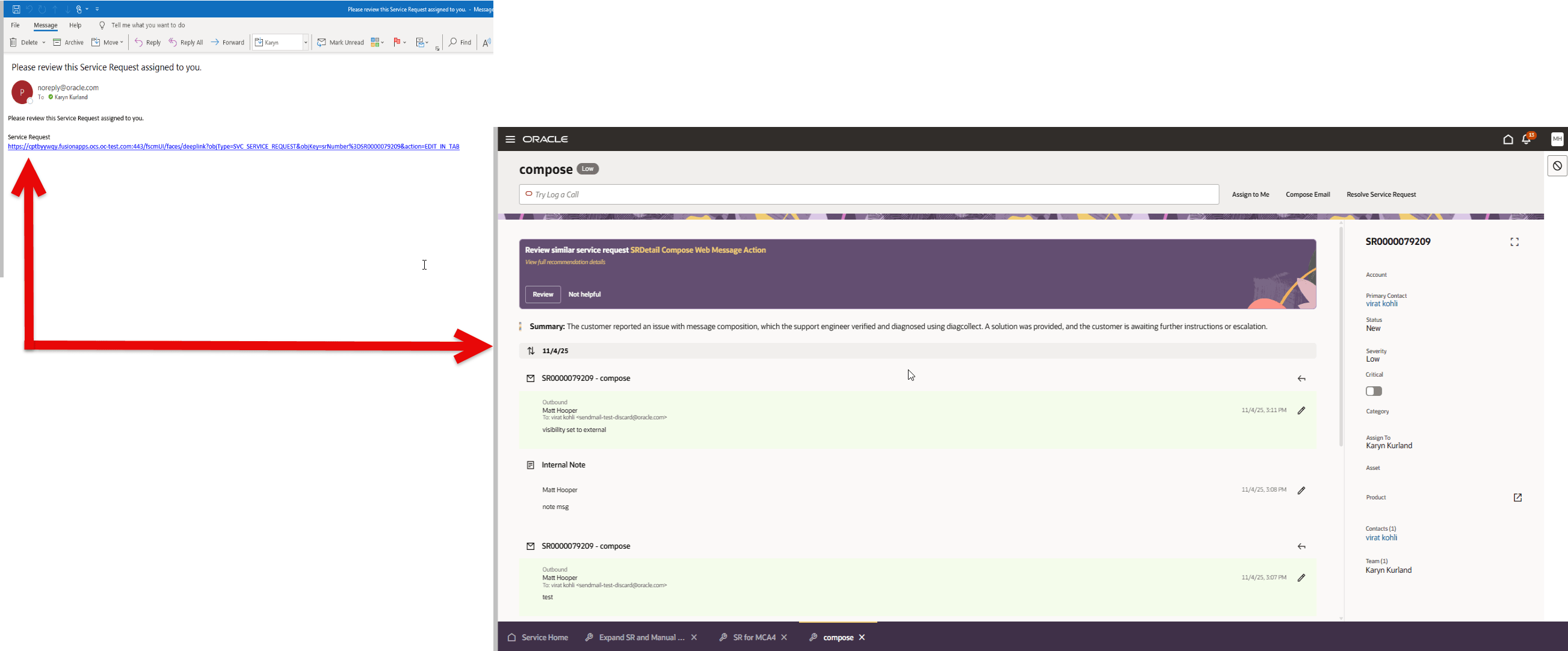

Eメール・リンク・オープンのRedwoodサービス要求詳細ページ
ユーザーがクラシックUIとRedwood UIの両方にアクセスし、異なるEメール通知SRディープ・リンクを指定する必要がない顧客に対して柔軟性を提供します。
