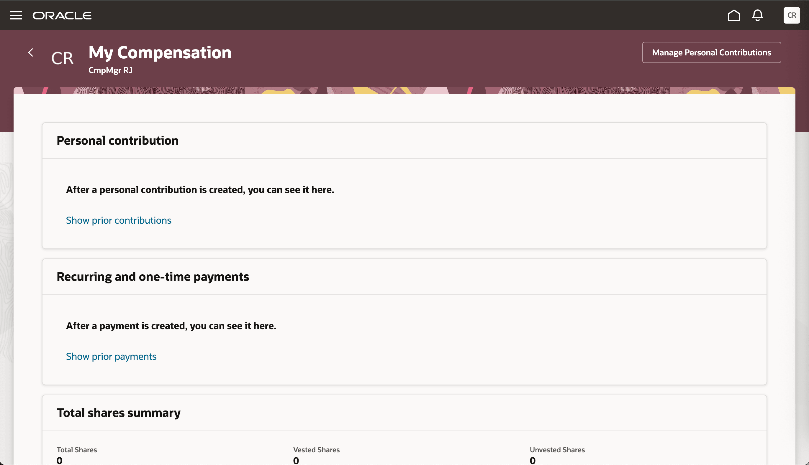

デフォルトの動作を示す「自分の報酬」ページを次に示します。現在の給与が0の場合でも、すべてのセクションが表示されます。

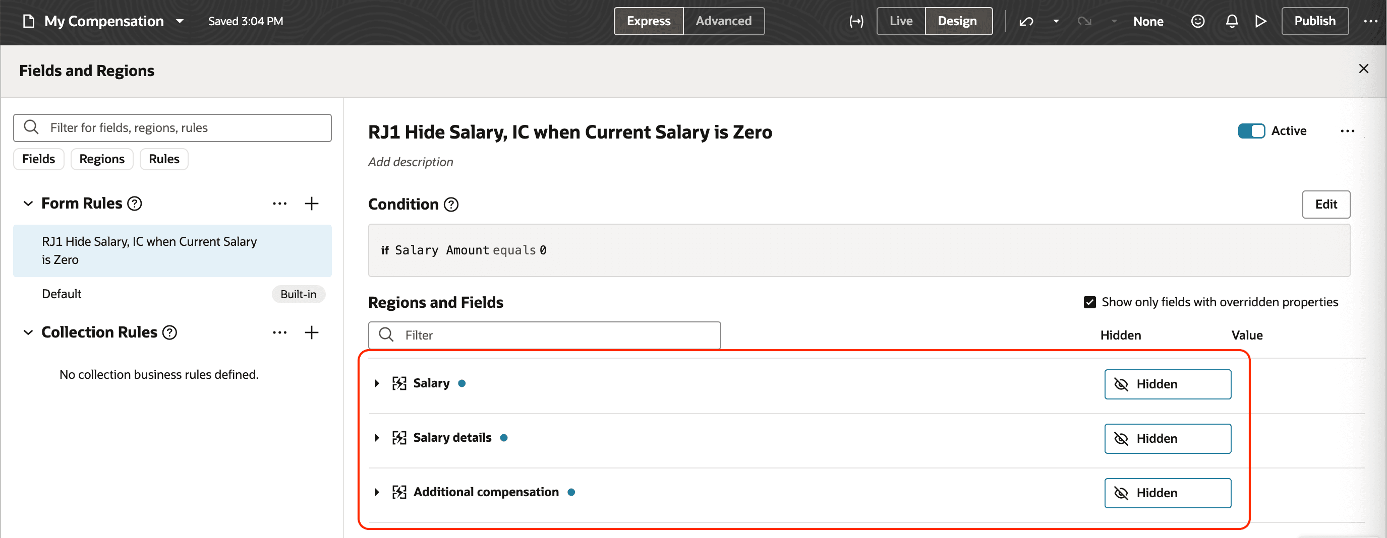

現在の給与が0の場合に、ビジネス・ルールを使用して給与セクションと追加報酬セクションを非表示にできるようになりました。
給与額がゼロの場合にセクションを非表示にするビジネス・ルール構成

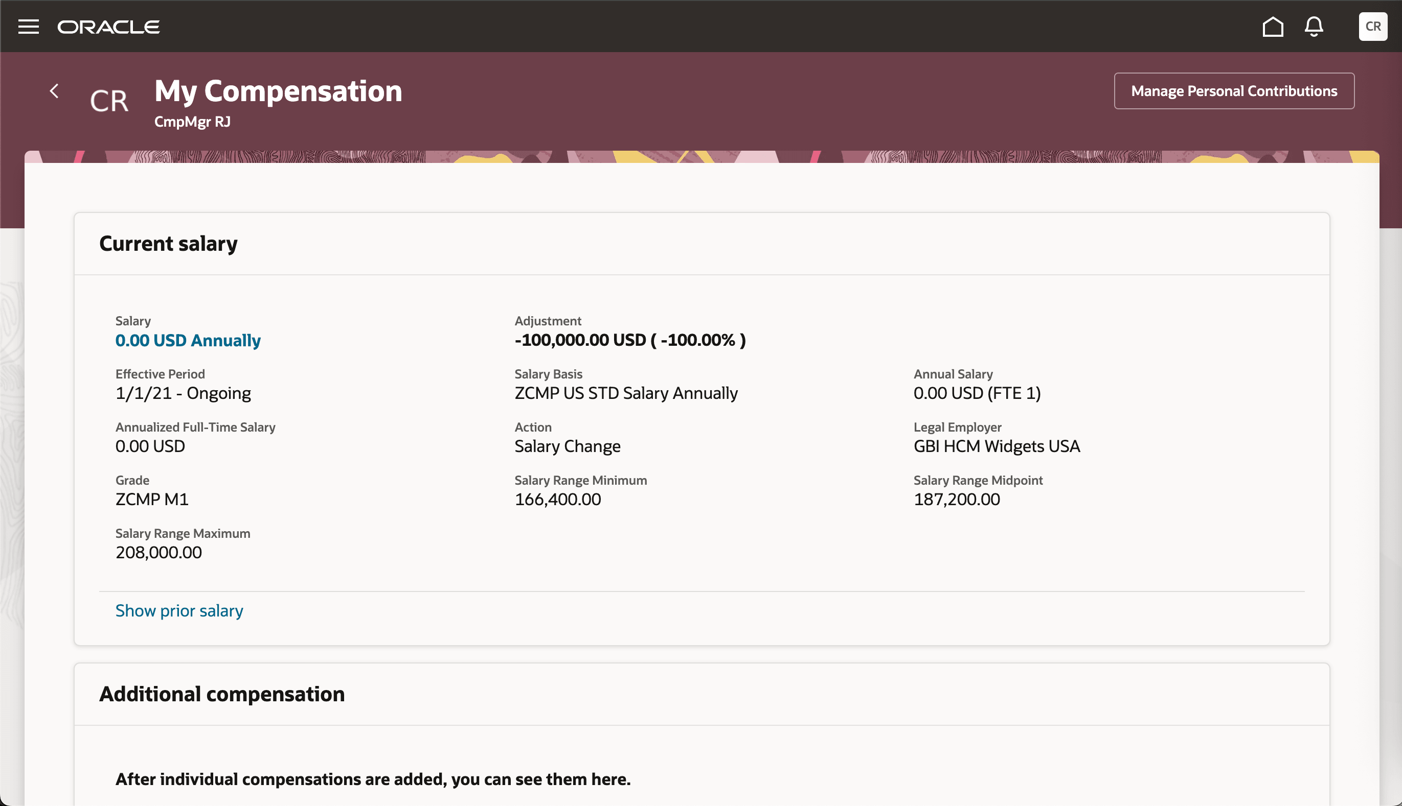

そのルールが「自分の報酬」ページにどのように影響するかを確認できます。 現在の金額が年間0.00 USDであるため、現在の給与セクションまたは追加報酬セクションは表示されません。
「現行給与」セクションが非表示の「自分の報酬」ページ

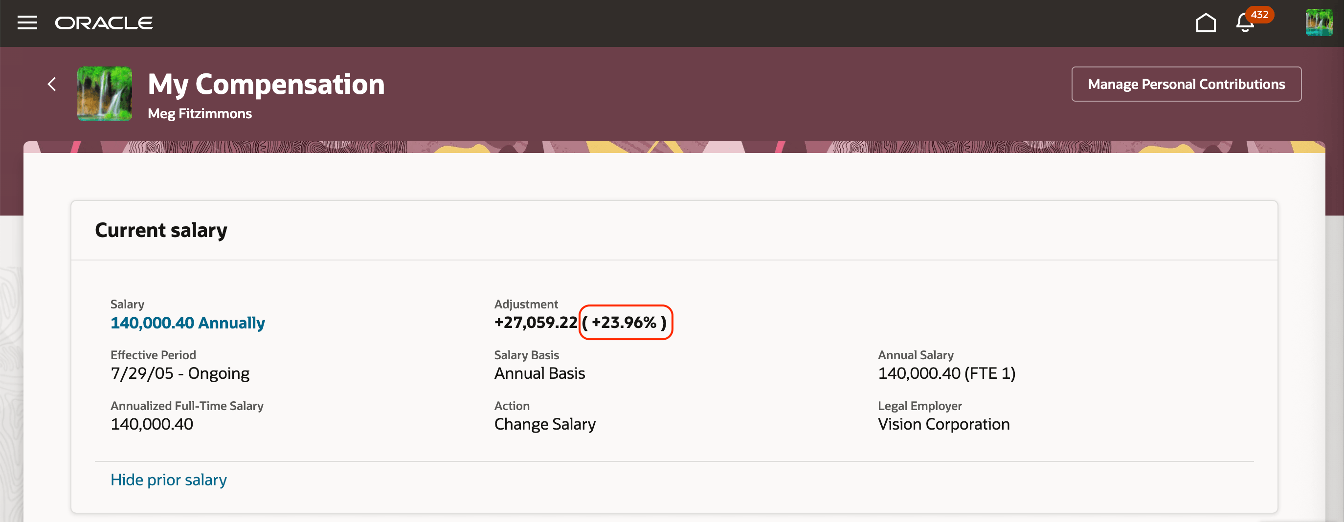

デフォルトの動作を示す自分の給与ページを次に示します。このページには、小数点以下2桁の調整率+23.96%が表示されます。
デフォルトの調整率動作を示す「自分の報酬」ページ

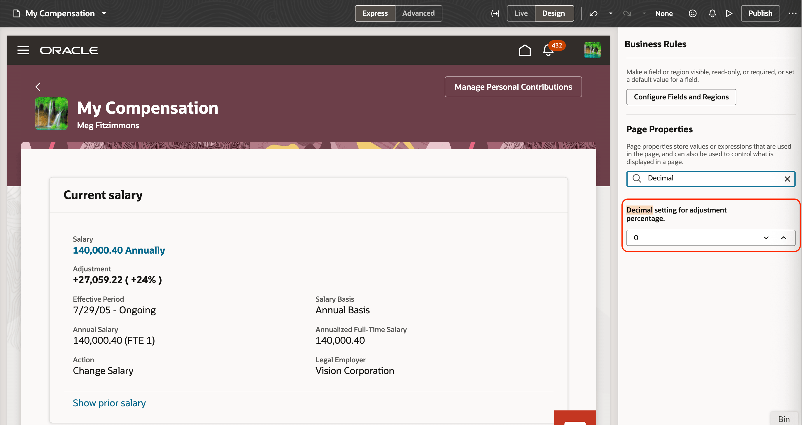

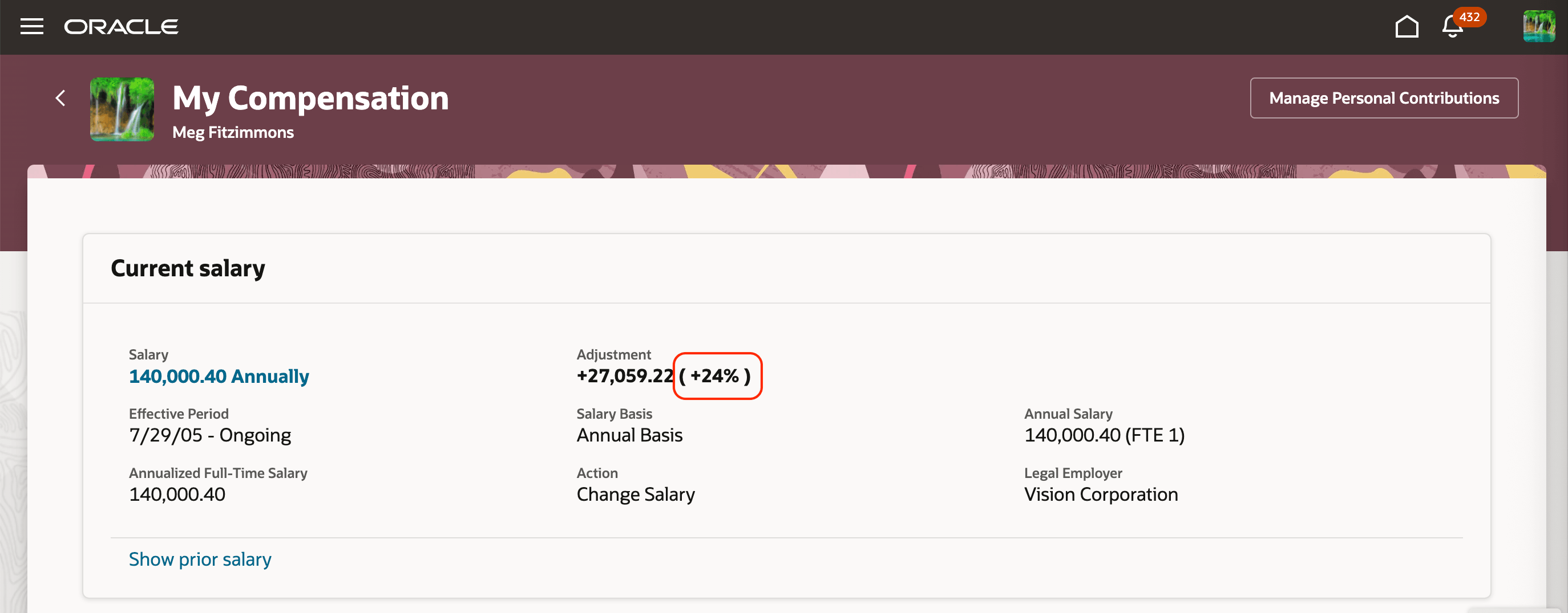

次に、ビジネス・ルールを使用して、小数点以下の桁数を「調整率」として0に設定します。
修正率の小数設定の定義
調整率の小数設定が0であることを示す「ビジネス・ルール」パネル

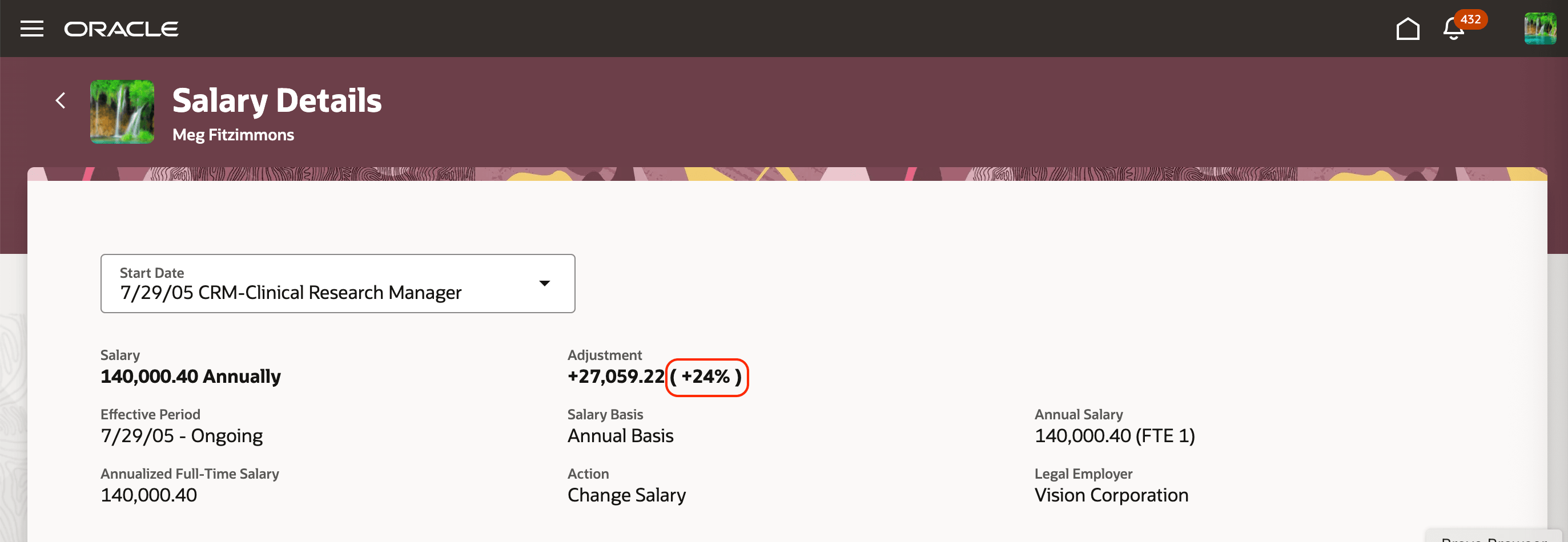

そのルールが「自分の報酬」ページにどのように影響するかを確認できます。 調整率は+23.96%ではなく+24%になりました。
小数点以下の調整率が表示された給与ページ(個人)
小数点以下の調整率が表示された給与詳細ページ
