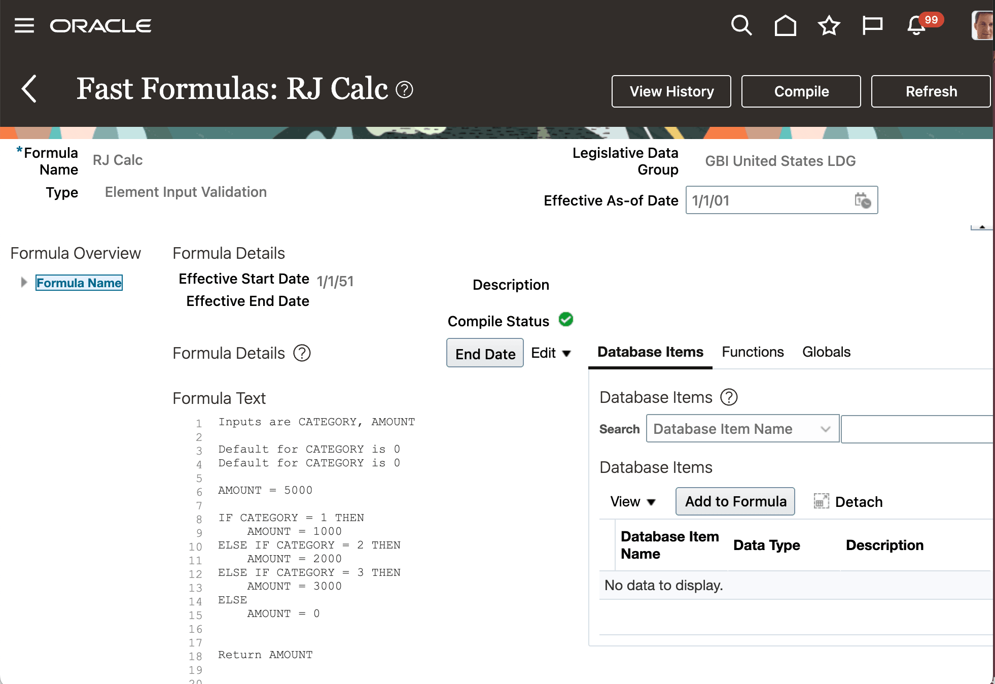

計算ルールの例

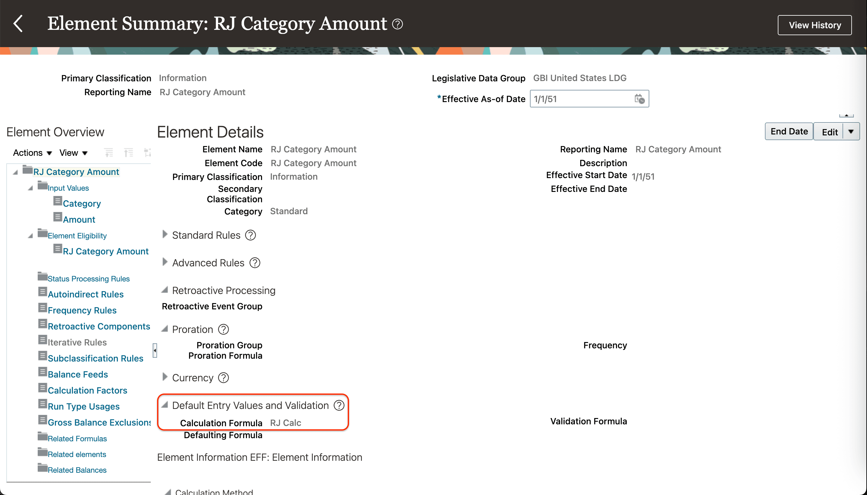

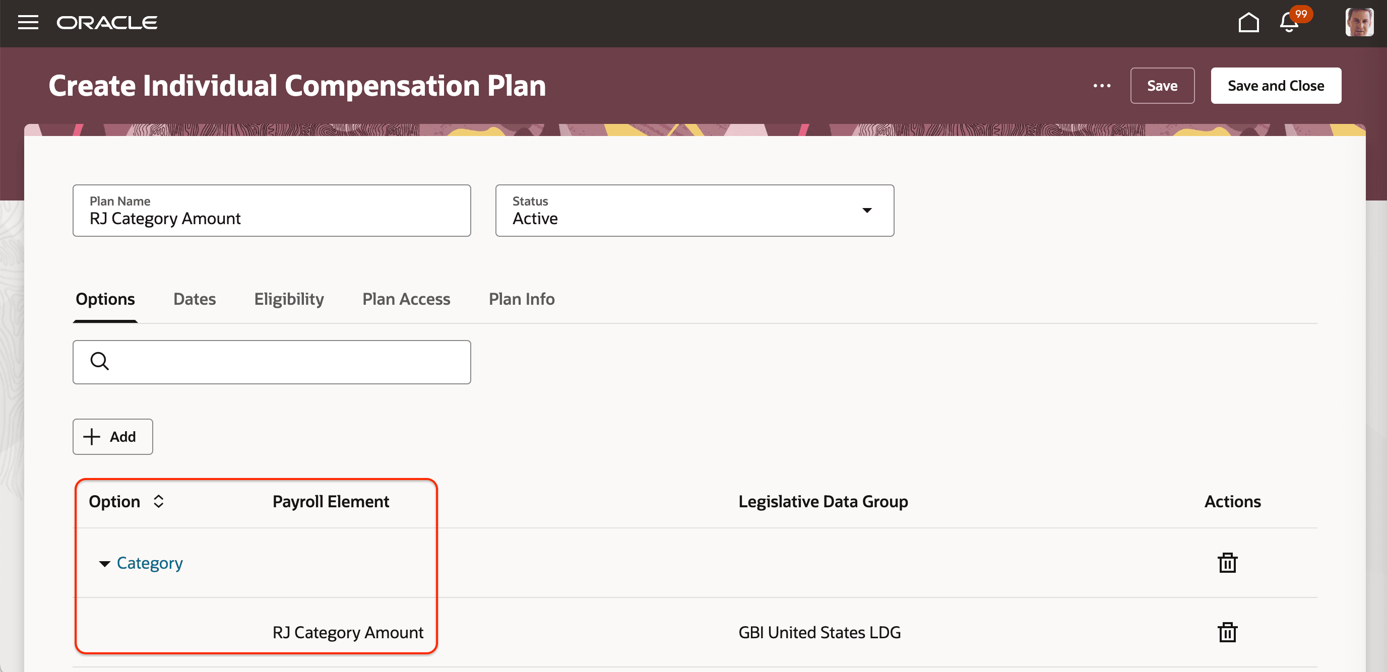

カテゴリがそれぞれ1、2または3である場合に、金額を1000、2000または3000 USDに設定するFastFormulaを使用して計算ルールをレビューします。 ルールを給与エレメントに関連付けてから、個別報酬プラン・オプションに関連付けます。
カテゴリが1、2または3の場合は1000、2000または3000の金額をそれぞれ割り当てるFastFormula
給与エレメントに添付されたFastFormula
個別報酬プランに添付されたエレメント
個別報酬プランに添付されたエレメント

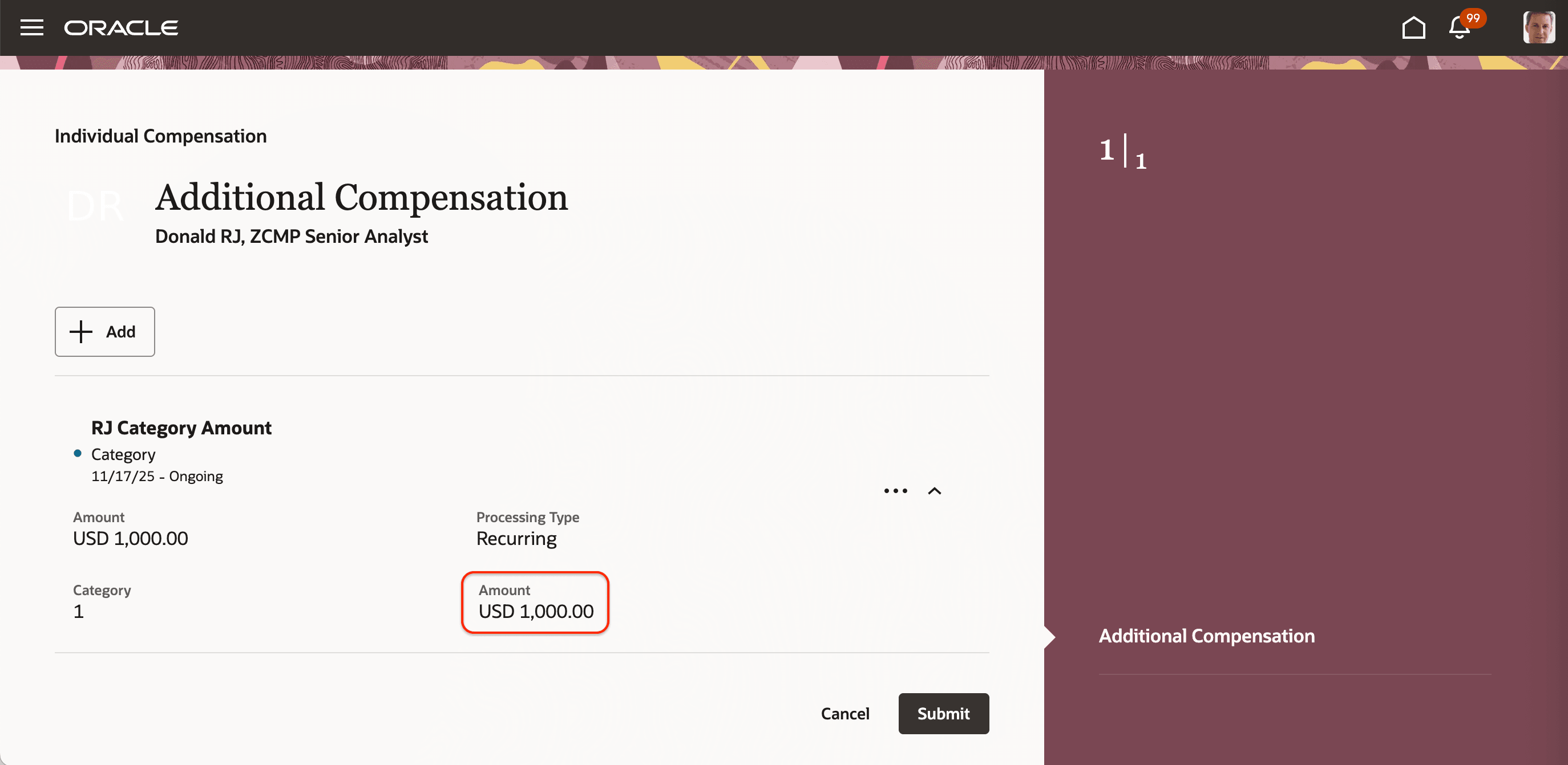

マネージャまたはHR担当者は、計算ルールを含むオプションを含む新しい個別報酬を提案し、カテゴリ(1など)を入力して提案を保存します。 次に、関連付けられたルールによって、提案された金額が1,000.00 USDになるように計算されます。
計算金額を示す新しい提案
計算金額を示す新しい提案

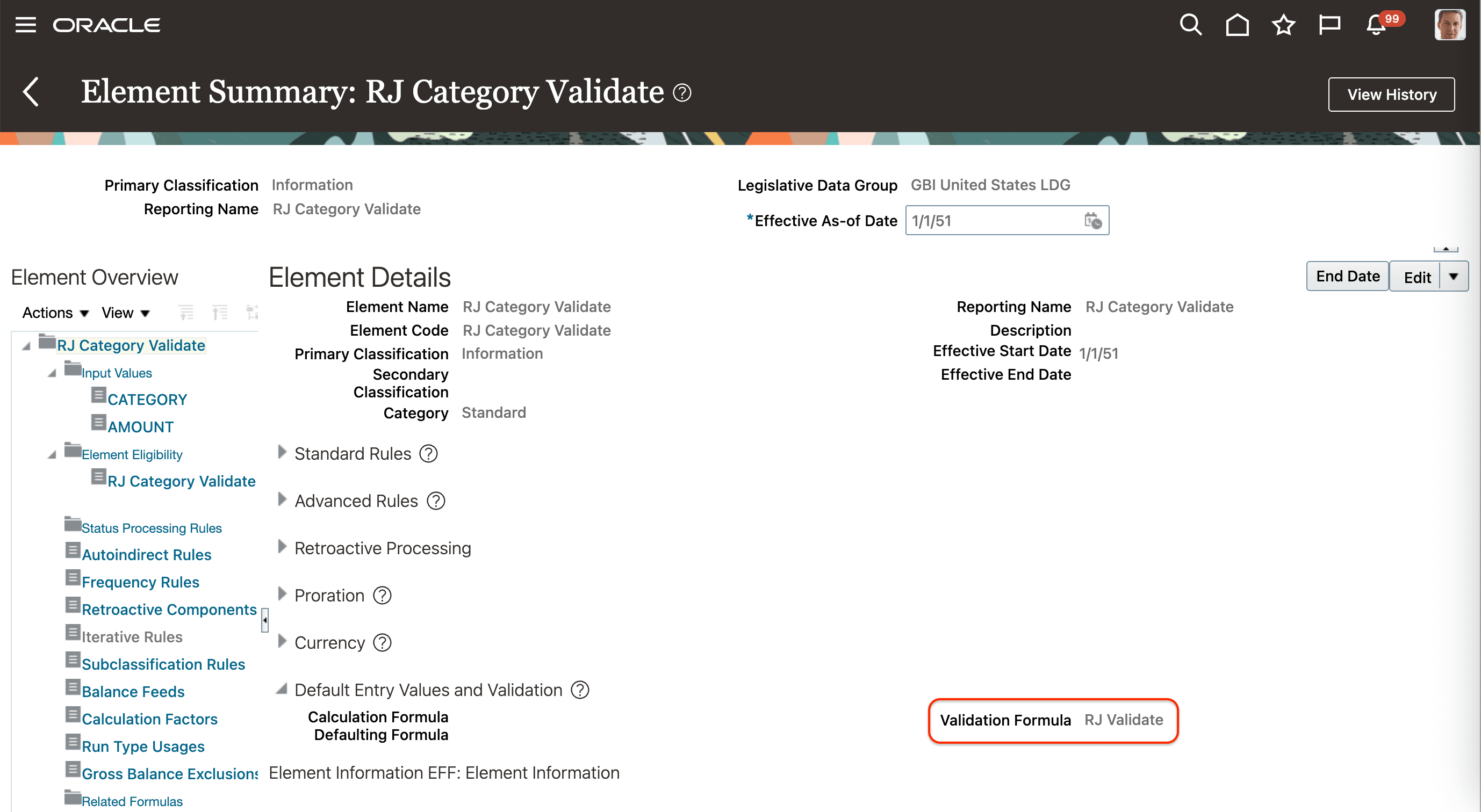

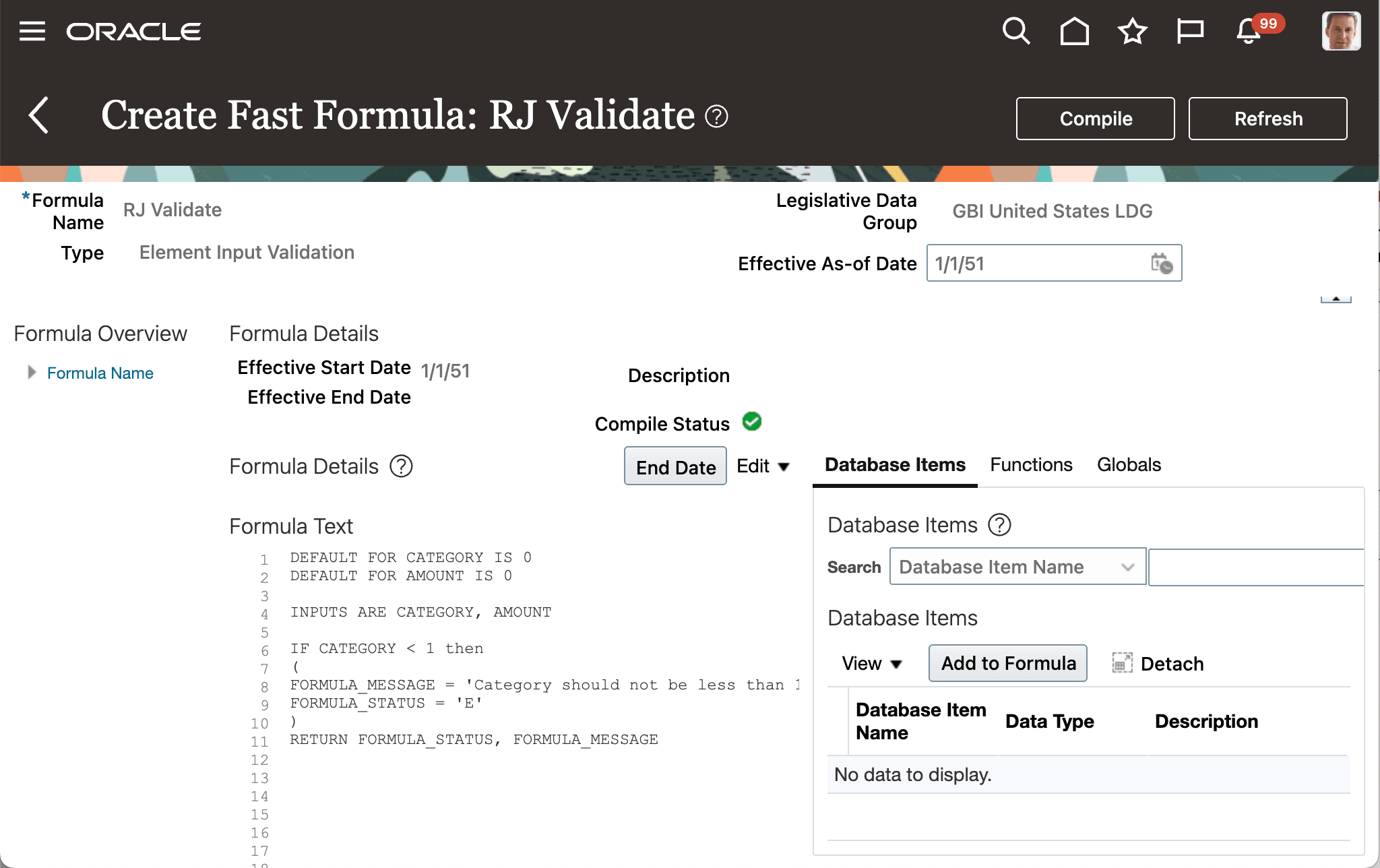

検証ルールの例

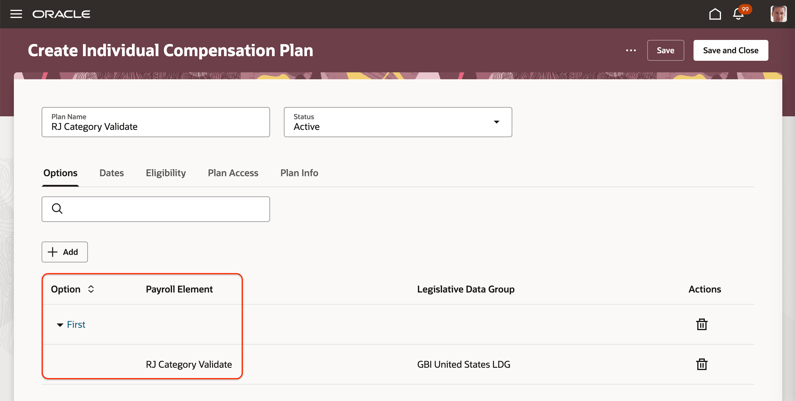

カテゴリが1より大きいことを確認するFastFormulaを使用して検証ルールをレビューします。 ルールを給与エレメントに関連付けてから、個別報酬プラン・オプションに関連付けます。
カテゴリが1より大きいことを検証するFastFormula
個別報酬プランに添付されたエレメント
個別報酬プランに添付されたエレメント

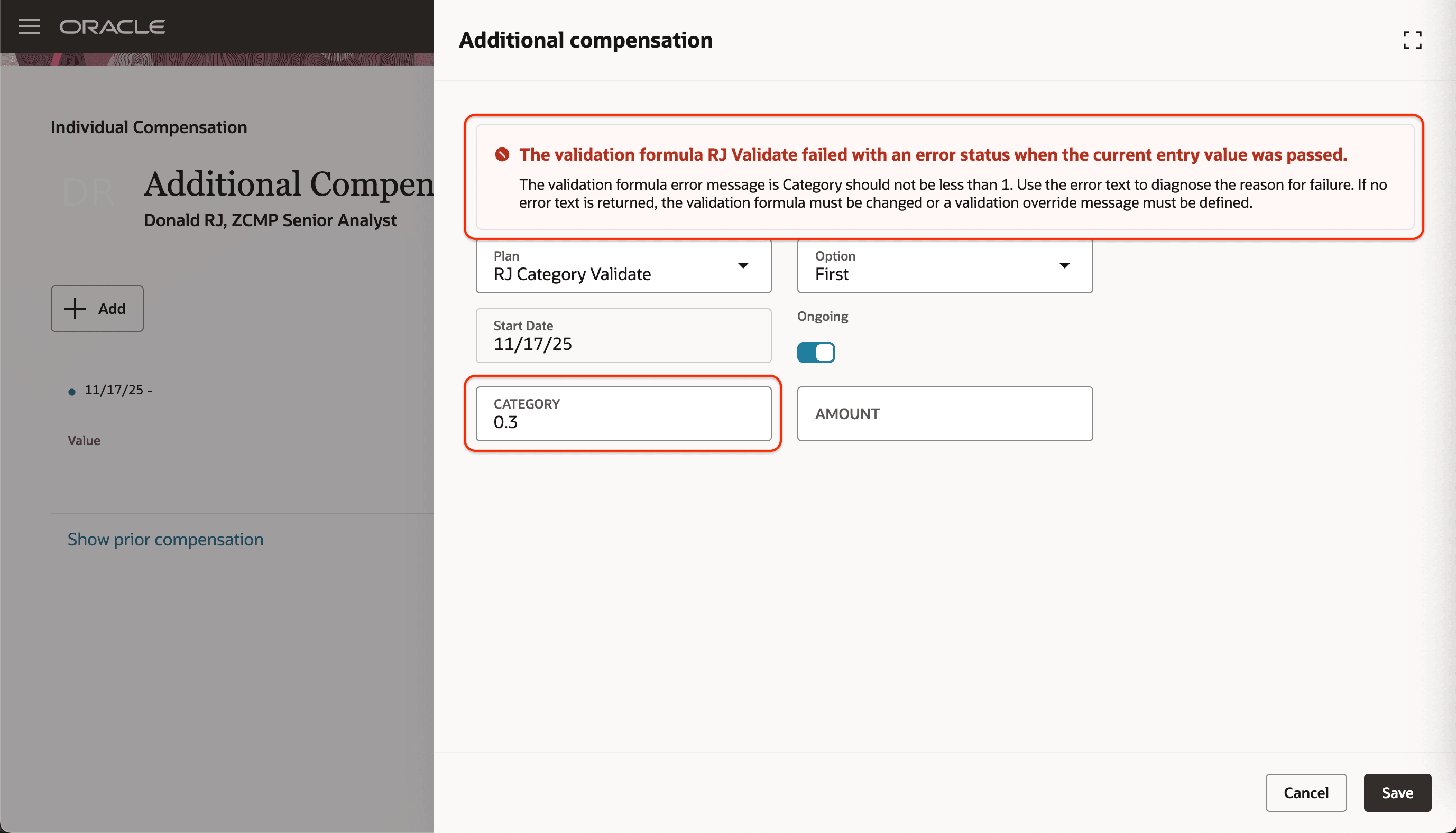

マネージャまたはHR担当者は、検証ルールのオプションを含む新しい個別報酬を提案し、カテゴリ(.3など)を入力して提案を保存します。 カテゴリが1より大きくないため、関連付けられたルールにエラー・メッセージが表示されます。
検証済入力パラメータ
検証エラー・メッセージを示す新規提案

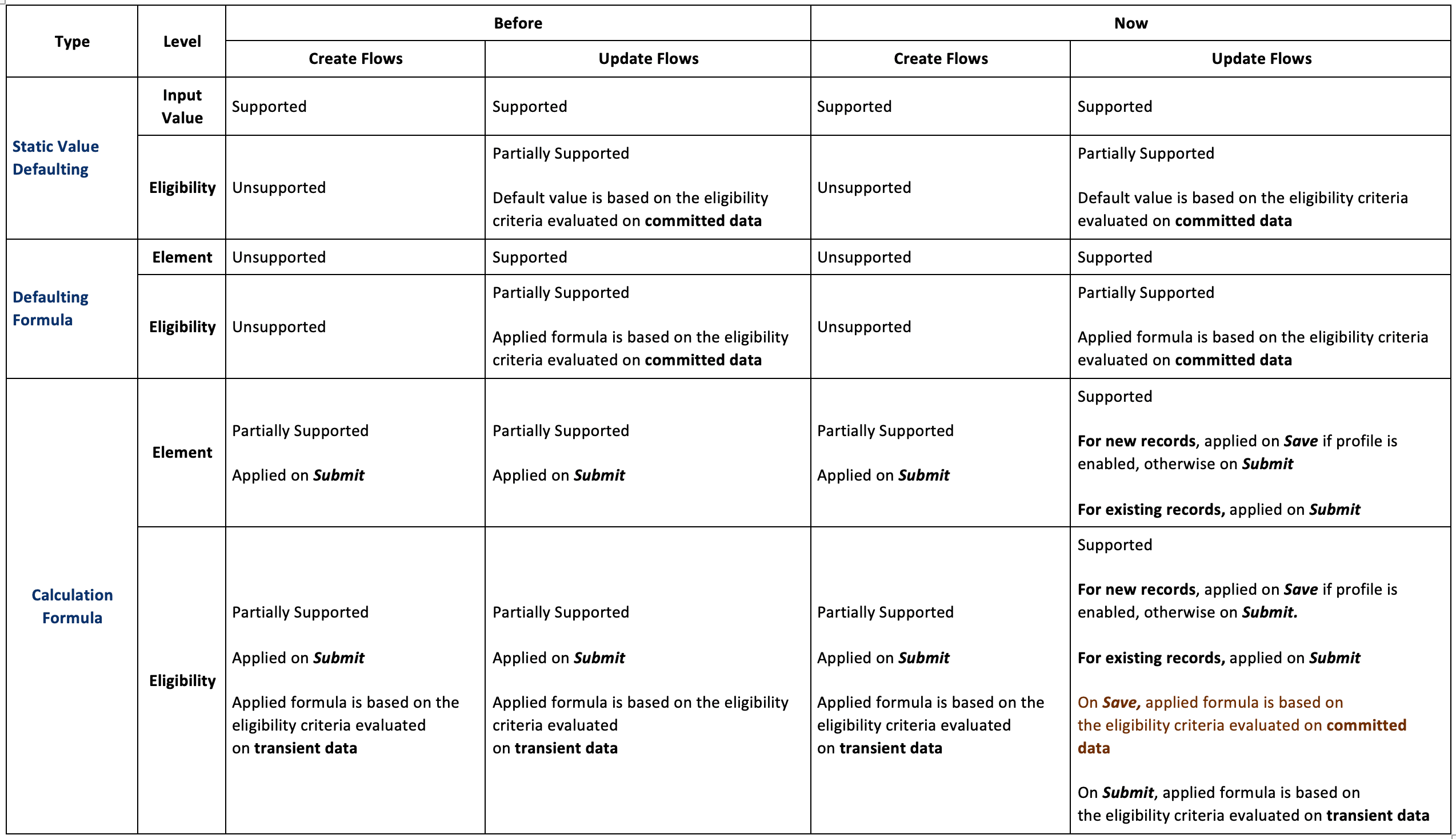

現行リリースと前のリリースのデフォルト設定と作成および更新フローの検証の一般的な比較:
これらは、デフォルト設定をサポートするエレメント設定の比較です。 フローの作成には、「新規採用」、「処理待ち就業者の追加」および「グローバル異動」があります。 更新フローには、「昇格・昇進」、「アサイメントの変更」および「異動」があります。
デフォルト比較
比較

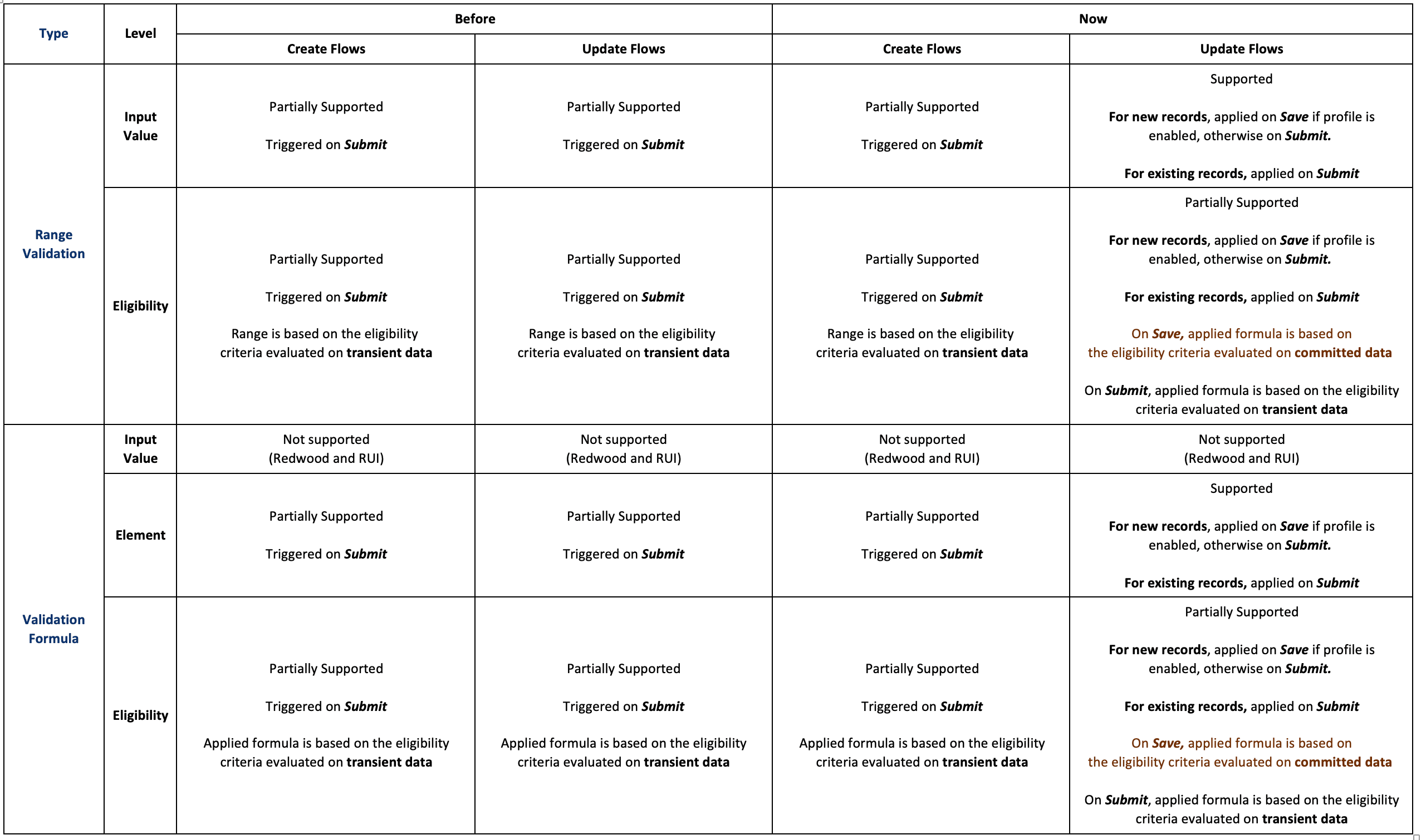

エレメント設定には、検証をサポートする比較があります。
検証比較
比較
