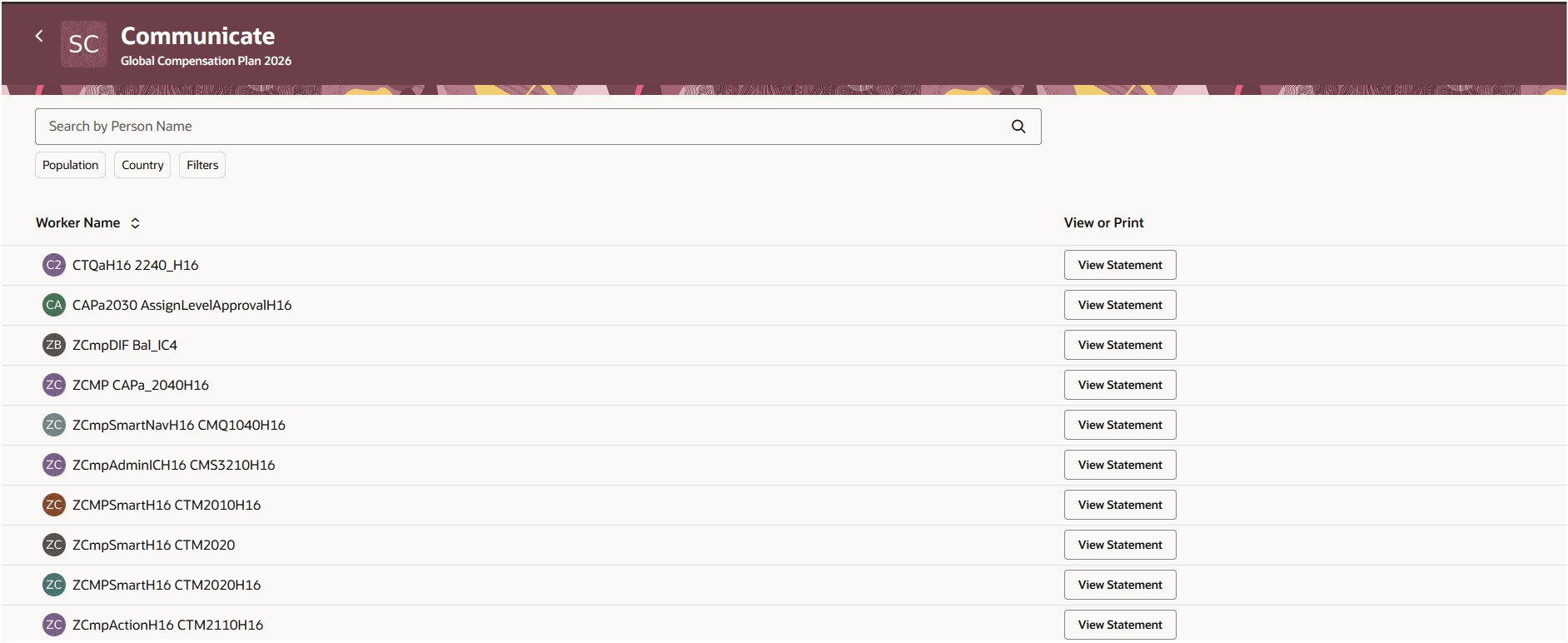

連絡ワークシート- 一元管理および格納
連絡ワークシート

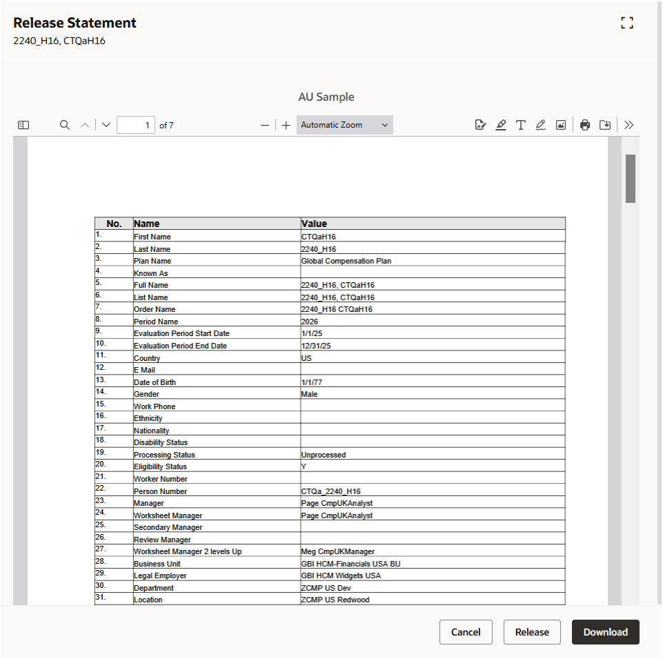

文書のリリースをずらす機能が有効になっている場合、マネージャが文書を表示すると、ページの右下には「リリース」ボタンが表示されます。
報酬変更文書ビューおよびリリース
報酬変更文書ビューおよびリリース

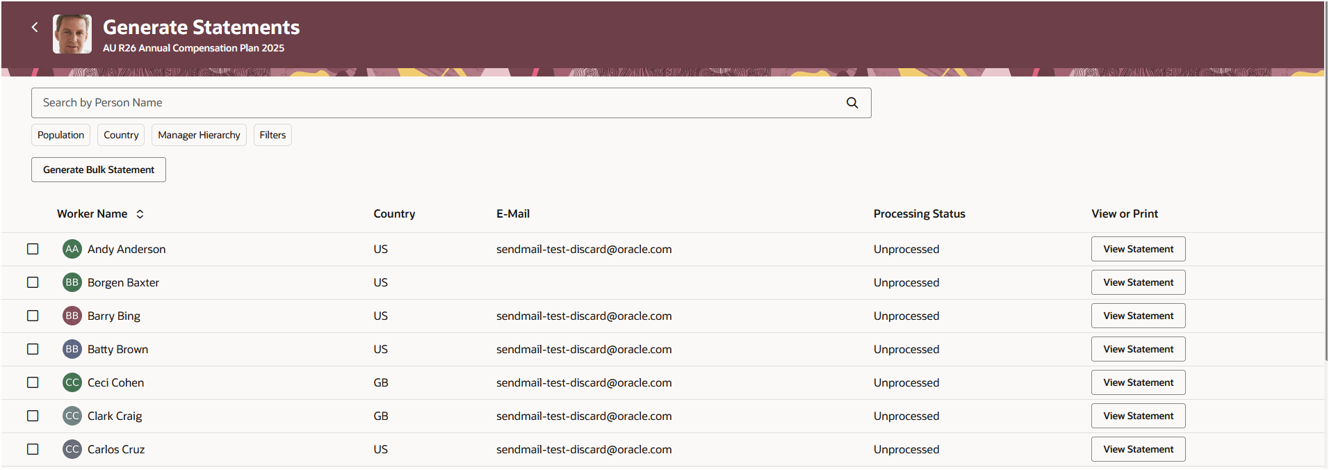

「マネージャによる印刷および提供」の提供方法が使用されている場合、連絡ワークシートは、有効な列に基づいて次のようになります。
連絡ワークシート - マネージャによる印刷および提供

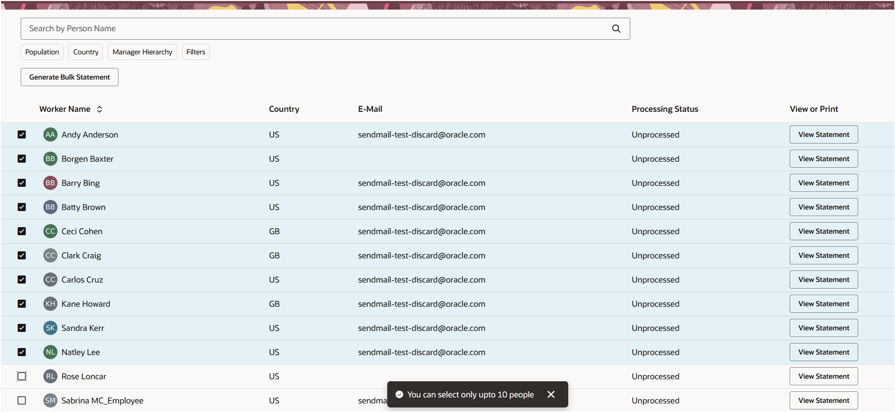

最大10人を選択して、1つの文に結合できます。
文書ファイル作成の結合
文書ファイル作成の結合

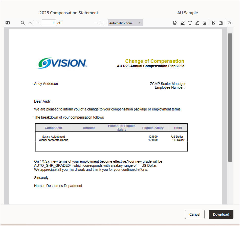

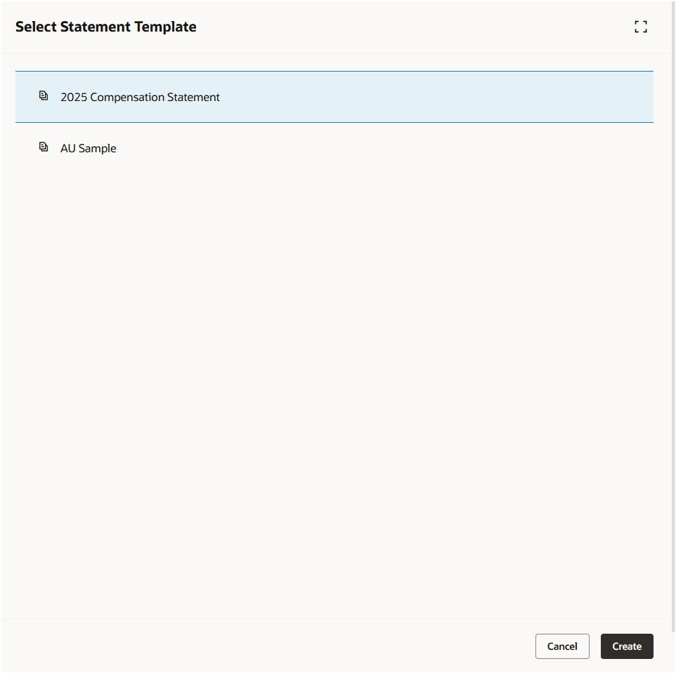

選択すると、管理者はテンプレートを選択してファイルを作成できます。
文書ファイル作成
文書ファイル作成
