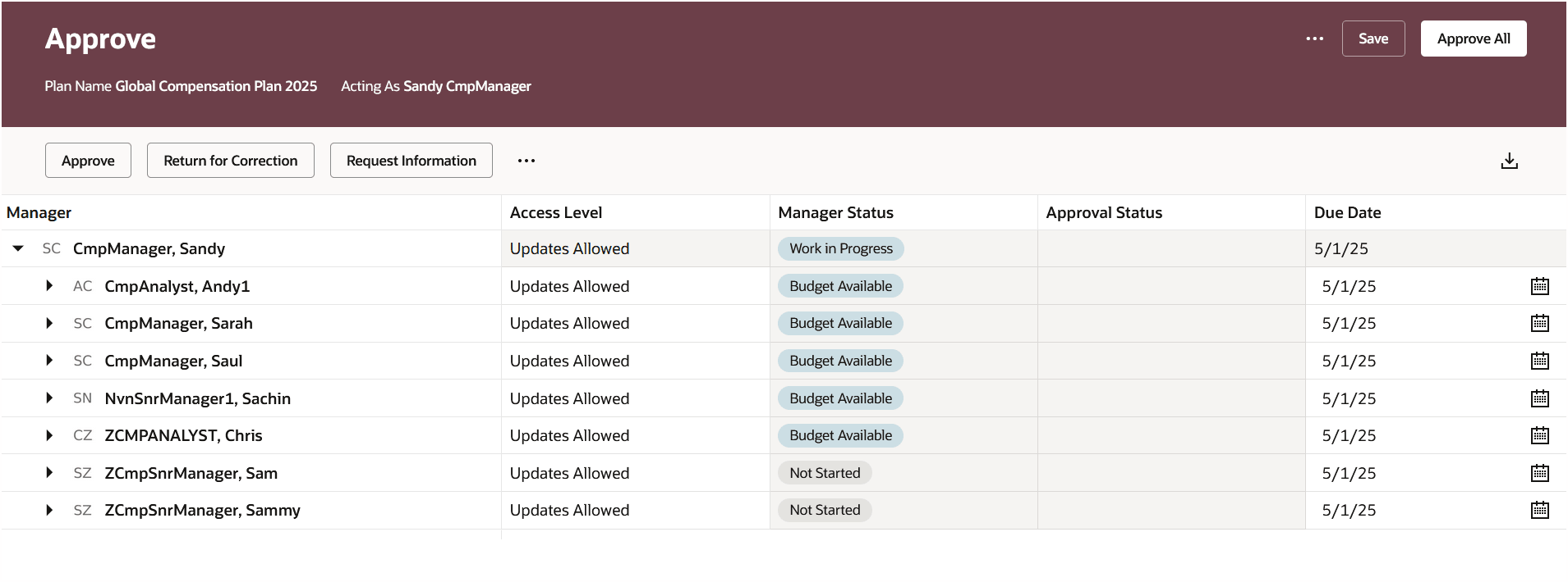

Redwoodエクスペリエンスとともに有効にすると、Redwoodツール・セットを使用して開発された新しいワークフォース報酬承認ワークシートでマネージャ・エクスペリエンスをエンリッチします。 マネージャは、ランディング・ページの「承認」タブから新しい承認ワークシートにアクセスします。
承認ワークシート
承認ワークシート

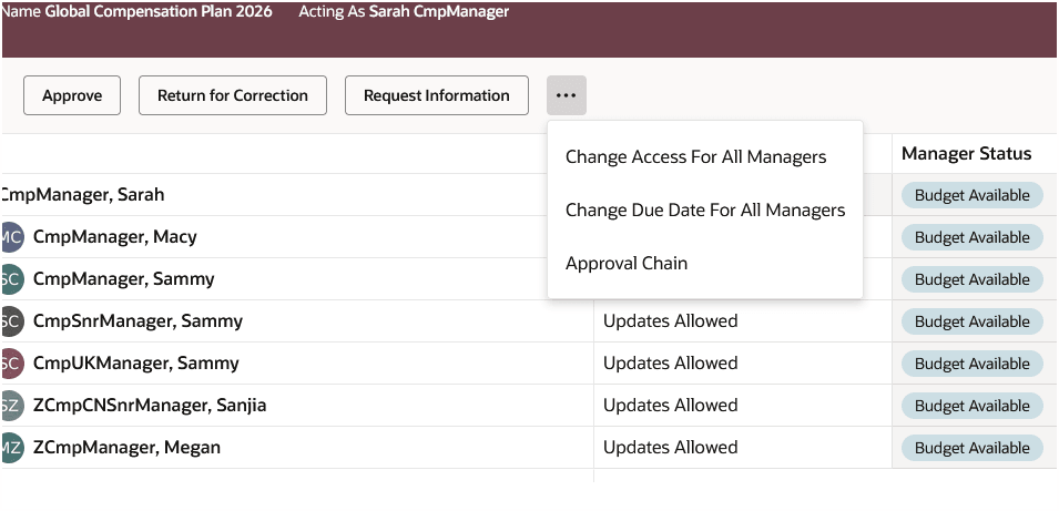

すべてのマネージャのアクセス権および期日を変更する機能は、承認チェーンを表示する機能とともに、オーバーフロー・メニューにあります。
承認オーバーフロー・メニュー
承認オーバーフロー・メニュー

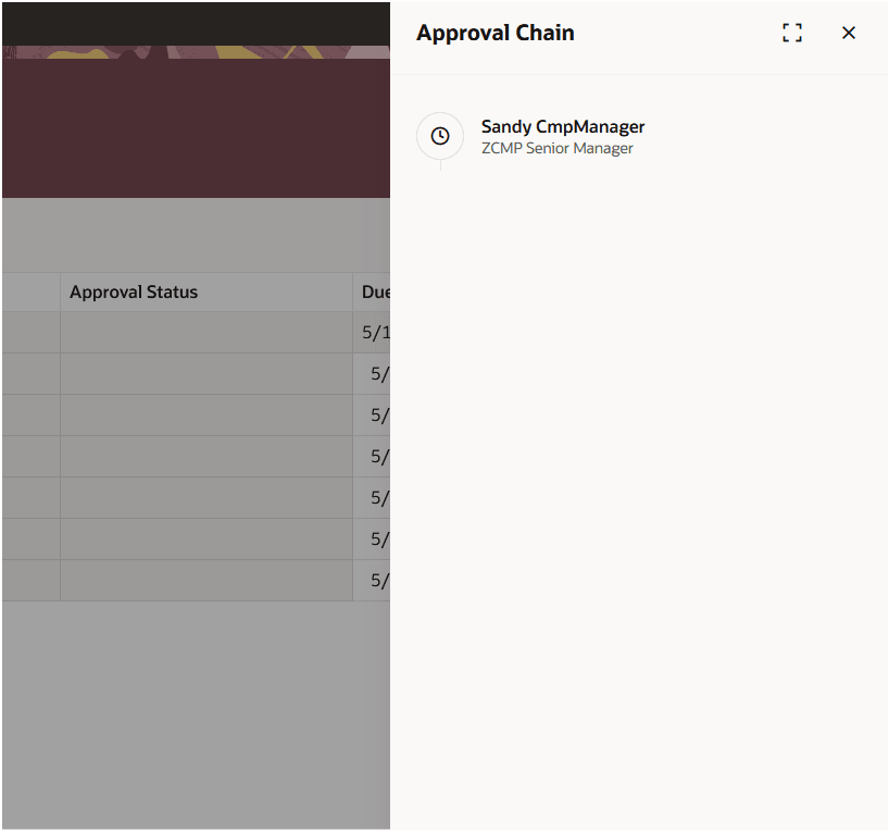

承認チェーン
承認チェーン

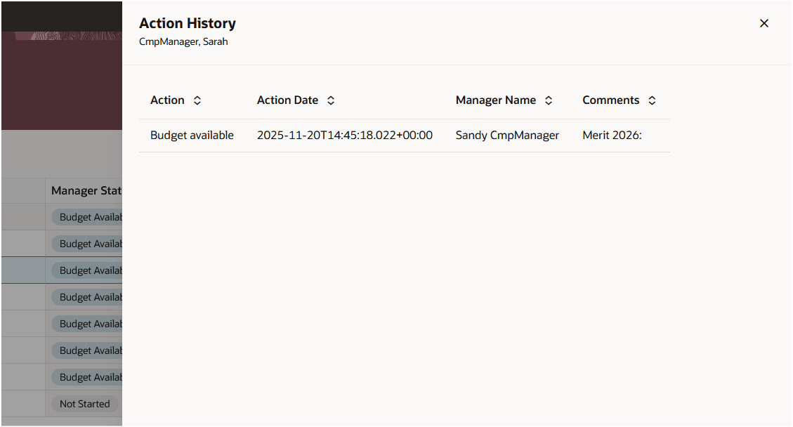

「承認」シートでアイコンを選択した後、パネル・ドロワーでアクション履歴を使用できます。
処理履歴
処理履歴
