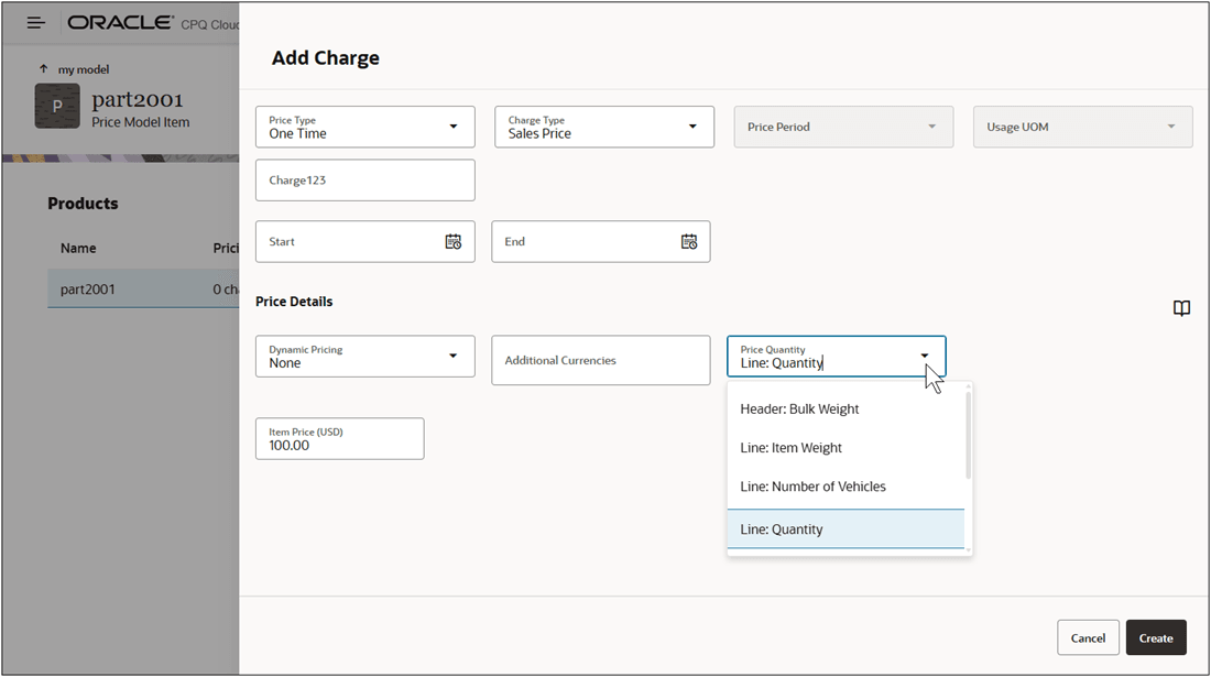

Oracle CPQ 26A以降、製品管理者は価格数量として使用する代替小数または整数タイプの価格設定属性を選択できます。 属性は、明細レベルの価格設定属性のヘッダーにできます。 明細レベルの「数量」属性がデフォルト属性です。 指定された価格数量属性は、合計金額の計算に使用されます。 単価は、合計価格を数量で除算して計算されます。
代替価格数量属性

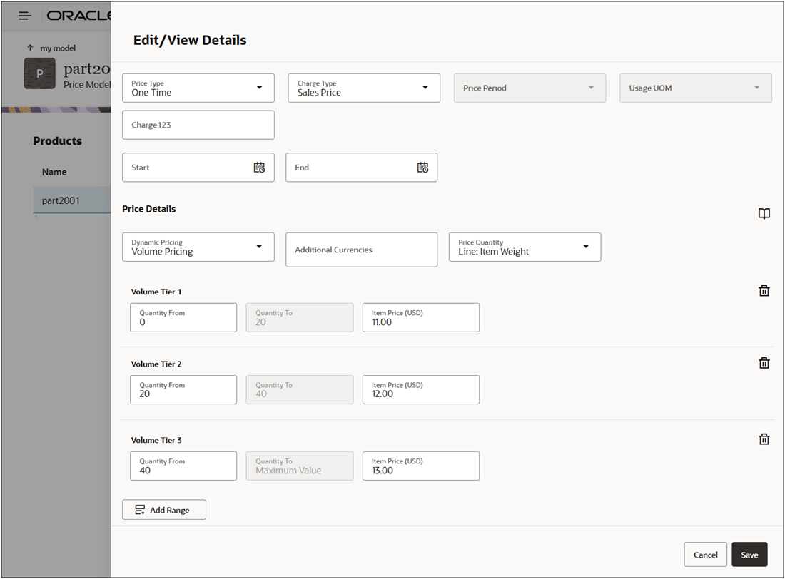

たとえば、顧客は量ベースの価格設定を使用して、製品を重量で価格設定することを希望しています。 この例では、「価格設定数量」が「明細: 品目重量」、「数量集計」が有効になっており、次の階層が定義されています。
階層 開始数量 数量: 至 アイテム価格
ボリューム層1 0 20 $11
ボリューム層2 20 40 $12
ボリューム層3 40 最大値 $13
  • 例1 - 品目重量の合計が14 (10 + 4)であるため、容積層1の価格が適用されます。
    営業ユーザーが次の明細品目を見積に追加すると、次のようになります。
    • 明細1: 品目重量= 10ポンド、数量= 5
      拡張金額= $110 = 10 x $11、単価= $22 = $110 / 5
    • 明細2: 品目重量= 4ポンド、数量= 5
      金額は$400 = 4 x $100で、単価は$80 = $400 / 5になります。
  • 例2 - 品目重量の合計が32 (20 + 12)であるため、容積層2の価格が適用されます。
    • 明細1: 品目重量= 20ポンド、数量= 5
      金額は$240 = 20 x $12で、単価は$48 = $240 / 5です
    • 明細2: 品目重量= 12ポンド、数量= 5
      金額は$144 = 12 x $12で、単価は$28.80 = $144 / 5になります。

有効化および構成ステップ
Oracle CPQ管理オンライン・ヘルプ>価格>価格設定ポータル> 価格設定属性- カスタム価格設定属性の追加を参照して、カスタム価格数量オプションの明細レベルの価格設定属性のヘッダーを追加します。
ノート:カスタム価格数量は、小数または整数データ型の価格設定属性である必要があります。
