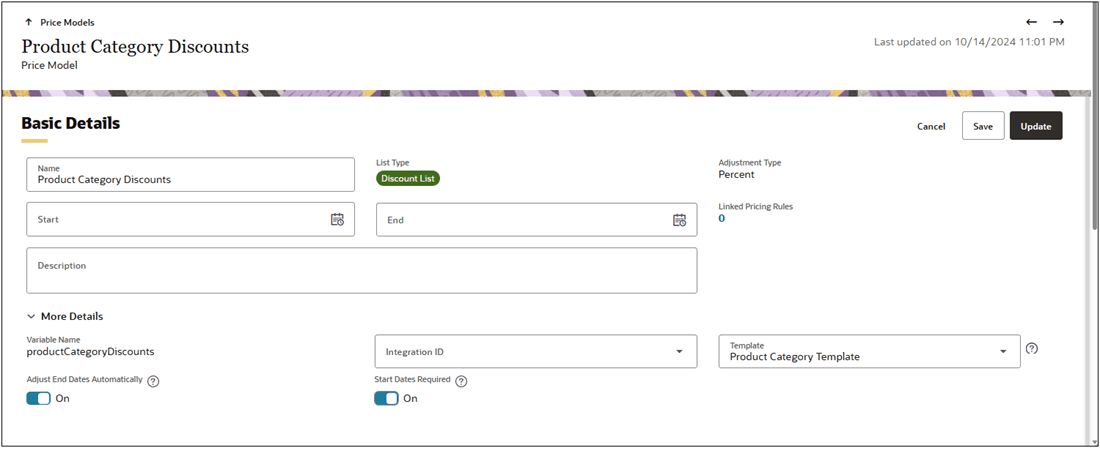

価格モデルまたは価格契約の有効日オプションの有効化
次のステップを実行して、価格モデルまたは価格契約の有効日オプションを有効にします。
  1. 「CPQ管理」→「価格」→「価格モデル」または「価格契約」にナビゲートします。
  2. 「Price Agreement」の該当する「Price Model」をクリックします。
  3. 「編集」をクリックし、「詳細」をクリックします。
  4. 新規手数料の追加時に開始日を必須にするには、「開始日必須」を有効にします。
  5. 開始日に基づいて終了日を自動的に調整するには、「終了日の自動調整」を有効にします。
  6. 「保存」または「更新」をクリックします。
有効日オプションの有効化

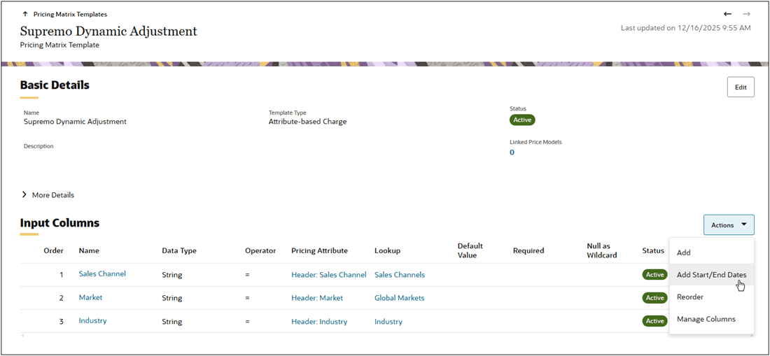

属性ベースの料金テンプレートへの開始日と終了日の追加
次のステップを実行して、属性ベースの料金タイプの価格設定マトリックス・テンプレートに開始日と終了日を追加します。
  1. 「CPQ管理」→「価格」→「価格設定マトリックス・テンプレート」にナビゲートします。
  2. 該当する属性ベースの料金タイプ「価格設定マトリックス・テンプレート」をクリックします。
  3. 入力列の「アクション」メニューから「開始日/終了日の追加」を選択します。
追加/開始日/終了日
