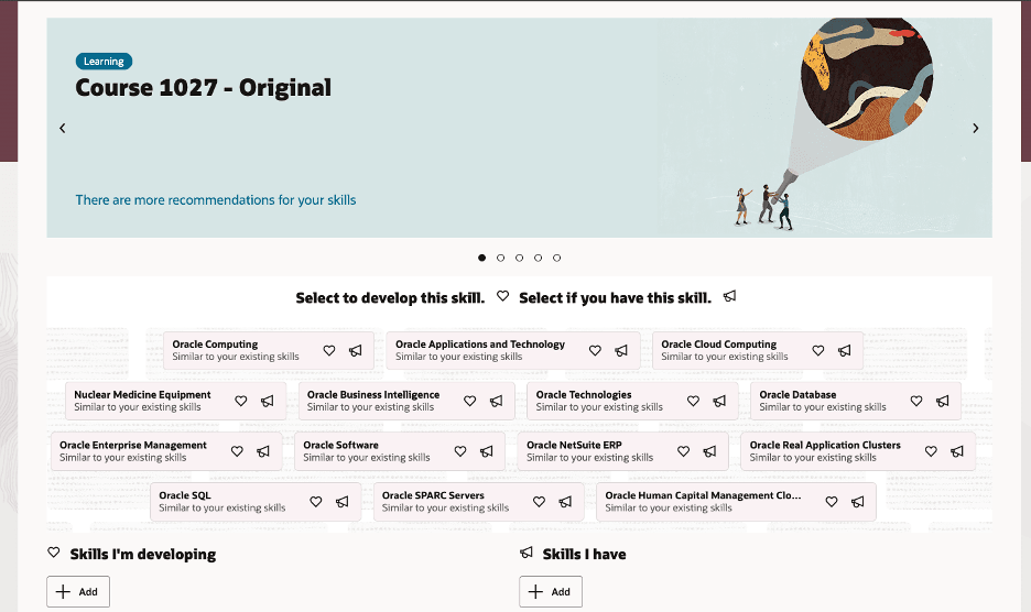

就業者のスキル・センターでのスキルの提案
このアップグレードの前に、予測AIに基づいてスキルの提案が提供されていました。 ORA_HRT_SKILLS_CENTER_SUGGESTIONSプロファイル・オプションを次のいずれかの値に設定することで、予測AIまたは生成AIを選択できます。
- レガシー- 予測AIを使用します。
- 次世代- 生成AIを使用します。
- 次世代ワークフロー・エージェント- Agent Studioに基づくAIエージェントを使用します。これにより、AIプロンプトをカスタマイズして、ニーズに基づいてスキルの提案を取得できます。
生成AIに基づくスキルの提案は、予測AIと比較して、役職、機能ガイド、またはギグに対する関連性が高く、コンテキストに即しています。 生成AIは、非標準プレフィックスやサフィックスを含む肩書に関連するスキル推奨を提供します。予測AIが困難になる可能性があるシナリオです。
この機能により、スキルの提案を生成する際に、様々なAIテクノロジを柔軟に選択できます。
定期的な推奨プロファイルを設定して、スキルを提案できます。 これにより、ニーズに基づいてスキル推奨を送信する制御性と柔軟性が得られます。
