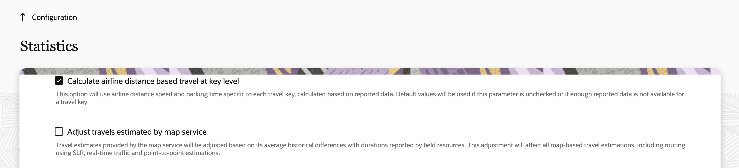

「構成」「統計」ページに、「マップ・サービスによって推定される移動の調整」という名前の新しいチェック・ボックスがあります。 マップ・サービスによって推定される旅行は、このチェック・ボックスが選択されている場合にのみ調整されます。 制限は、0分から20分までの任意の値に設定できます。 次のスクリーンショットは、「統計」ページの「マップ・サービスによって推定される移動の調整」チェック・ボックスを示しています。
このスクリーンショットは、「統計」ページの「マップ・サービスによって推定される移動の調整」チェック・ボックスを示しています。

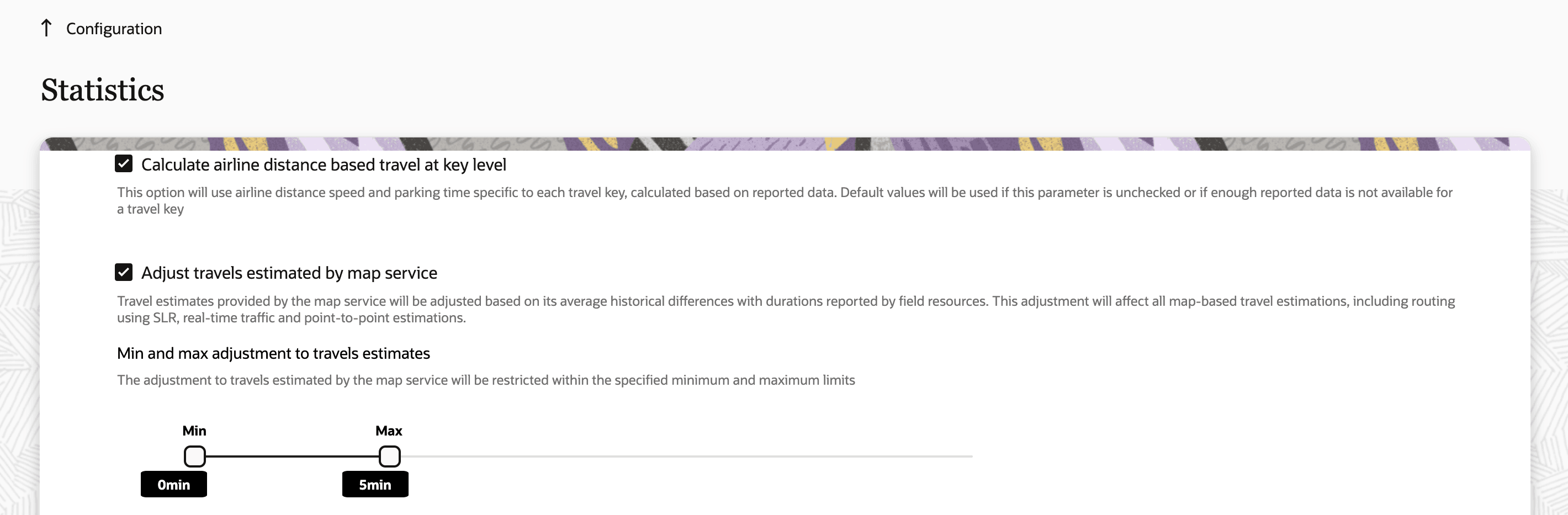

選択すると、「移動時間見積の最小調整および最大調整」という範囲フィールドが表示されます。 マップ・プロバイダによって推定される移動所要時間に加算される機械学習に基づく調整は、常にこの範囲内の値セットに制限されます。 次のスクリーンショットは、「統計」ページの「移動時間推定の最小および最大調整数」範囲を示しています。
このスクリーンショットは、「統計」ページの移動時間推定範囲に対する最小および最大調整を示しています。
たとえば、特定の場所(移動キー)への移動時に、モバイル・ワーカーがマップ・プロバイダによって推定される時間より通常9分多くレポートし、最小および最大調整構成がそれぞれ0および5分に設定されると、マップ・プロバイダによって推定される移動時間に5分(9ではなく)のみ追加されます。 したがって、マップ・プロバイダが移動時間を40分と見積もった場合、アプリケーションは前のアクティビティの終了後45分後にアクティビティをスケジュールします(アイドル時間がないと想定)。
